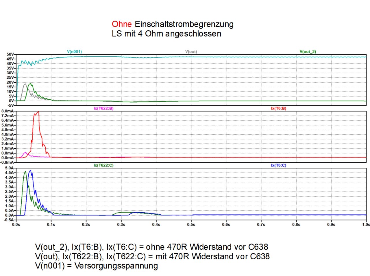

Ich hatte angekündigt, untersuchen zu wollen, wie sich lt. Simulation der MR200 Schaltung die Massnahme der mit einem 470 Ohm Serienwiderstand an C638 (C738) beschleunigten Basis-(Treiber)-Spannung am Endtransistor T622 (T736)
a) ohne zusätzliche Einschaltstrombegrenzung
b) mit zusätzlicher Einschaltstrombegrenzung
verhält.
Ausserdem, wie die Einschaltstrombegrenzung im MR 200 dafür optimal abgestimmt sein sollte.
Dafür habe ich die Einschaltstrombegrenzung in den Schaltplan des MR 200 integriert, denn nur so wird das korrekte Zeitverhalten des Hochlaufens der Spannungen und Ströme der Endstufe realitätsnah modelliert. Anschliessend habe ich den Vorwiderstand, bzw. NTC und die Schaltverzögerung der Relais-Überbrückung im Hinblick auf kleine Pulshöhen des Einschaltpulses so angepasst, dass auch kein "Pumpen" aufgrund von Unterversorgung mehr eintritt.
Den Vorwiderstand von 470 Ohm in Reihe zu C638 (C738) hatte ich bereits vorher optimiert. Vergrösserung dieses Widerstands führt zu Clipping der positiven Halbwelle bei grösserer Ausgangsleistung. Verkleinerung führt zu höherer Einschaltpulsspitze.
Es bedeuten:
V(n001) = Endstufenversorgungsspannung
V(out) = Ausgangsspannung am Ausgang der Endstufe (bei Abschluss mit 4 Ohm) MIT zusätzlich 470 Ohm in Reihe zu C638
V(out_2) = Ausgangsspannung am Ausgang der Endstufe (bei Abschluss mit 4 Ohm) OHNE Vorwiderstand in Reihe zu C638
Ix(T622:B) = Basisstrom von T622 der Endstufe MIT zusätzlich 470 Ohm in Reihe zu C638
Ix(T6:B) = Basisstrom von T622 der Endstufe OHNE Vorwiderstand in Reihe zu C638
Ix(T622:C) = Kollektorstrom von T622 der Endstufe MIT zusätzlich 470 Ohm in Reihe zu C638
Ix(T6:C) = Kollektorstrom von T622 der Endstufe OHNE Vorwiderstand in Reihe zu C638
Zunächst ohne Einschaltstrombegrenzung:
Wirkung des 470 Ohm Vorwiderstands
Der ausserordentlich hohe Basisstrompuls (8 mA) von T622 wird durch den 470 Ohm Vorwiderstand auf 1/10 (0,8 mA) gesenkt und gleichzeitig sein Einsetzen beschleunigt, so dass mit dem Widerstand sein Verlauf dem Verlauf des Kollektorstroms von T622 entspricht.
Der Kollektorstrom von T622 setzt ebenfalls früher und zeitgleich mit dem Basistrom ein, wenn der Vorwiderstand eingefügt ist. Die Höhe des Kollektorstrom-Einschaltpulses bleibt mit ca. 4,5 A dabei unverändert hoch.
Die Einschaltpulshöhe am Lautsprecherausgang (an 4 Ohm) wird durch den Vorwiderstand nicht verändert , der Puls erscheint - wie der Kollektorstrompuls - etwas eher.
Die wesentliche Auswirkung des 470 Ohm Vorwiderstandes in Reihe mit C638 (C738) betrifft die stark reduzierte Höhe und das beschleunigte Einsetzen des Basisstrompulses, so dass der Anstieg des Basisstroms gleichzeitig und mit gleicher relativer Anstiegsrate wie der Kollektorstrom erfolgt.

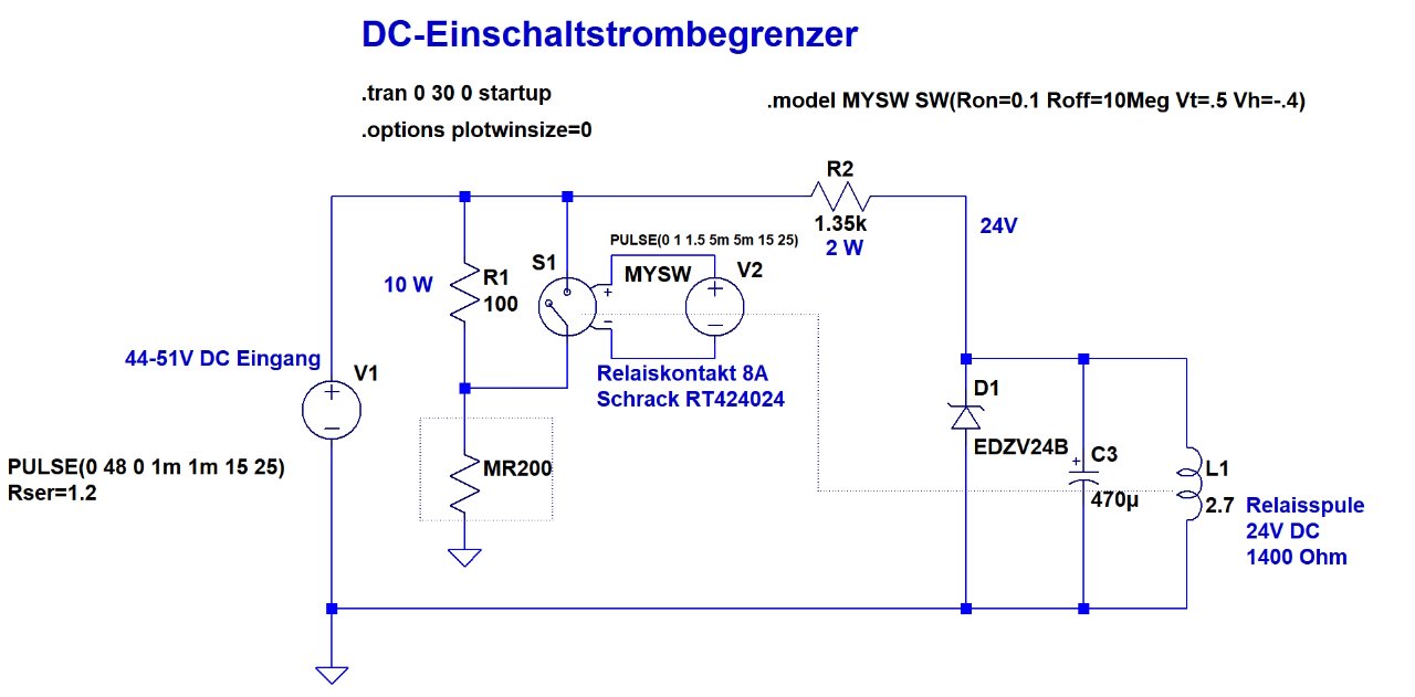

Neue Version der Einschaltstrombegrenzung:

Nach ein paar Tagen meiner Abwesenheit sind auch die 100 Ohm / 10W Leistungswiderstände eingetroffen. So einen benötigte ich ja für die vorgesehene Nachrüstung mit der Einschaltstrombegrenzung.
Die ist inzwischen eingebaut und verdrahtet.
Tests machten aber noch eine Änderung erforderlich. Denn mit 100 Ohm als Strombegrenzer kommt der MR 200 wieder ins periodische Pumpen, was die Relais-Einschaltzeit mit dem bisherigen Schaltungsentwurf auf über fünf Sekunden verlängerte. Solange blieben selbst die Skalenlampen noch dunkel und ein Auf und Ab der Lautstärke setzte schwallförmig ein. Das ist wenig erbaulich und musste noch korrigiert werden.
Die Lösung brachte die Verkleinerung der Ladekapazität in der Einschaltstrombegrenzung von 2200 µF auf 470 µF. Damit ist die Einschalt-Verzögerungszeit ca. 1-1,5 Sekunden, also kleiner als die Pumpfrequenz, das Pumpen wird dadurch unterdrückt. Diese Verzögerungszeit von ca. 1-1,5 Sekunde hatte ich ja auch ursprünglich angepeilt, dabei aber die Verlängerung durch den Pumpeffekt noch nicht auf dem Schirm.
Dies ist nun die endgültige Einschaltstrombegrenzung:
Die Zenerdiode hat doppelte Funktion, sie dient einerseits als Rücklaufdiode zur Vermeidung bzw. Verringerung der Gegenspannung, die sich beim Abschalten über der hohen Relais-Spuleninduktivität aufbaut, andererseits aber auch zur Begrenzung der Relais-Spulenspannung auf 24-24,8 V (Relais mit 24 V DC Nenn-Betriebsspannung).

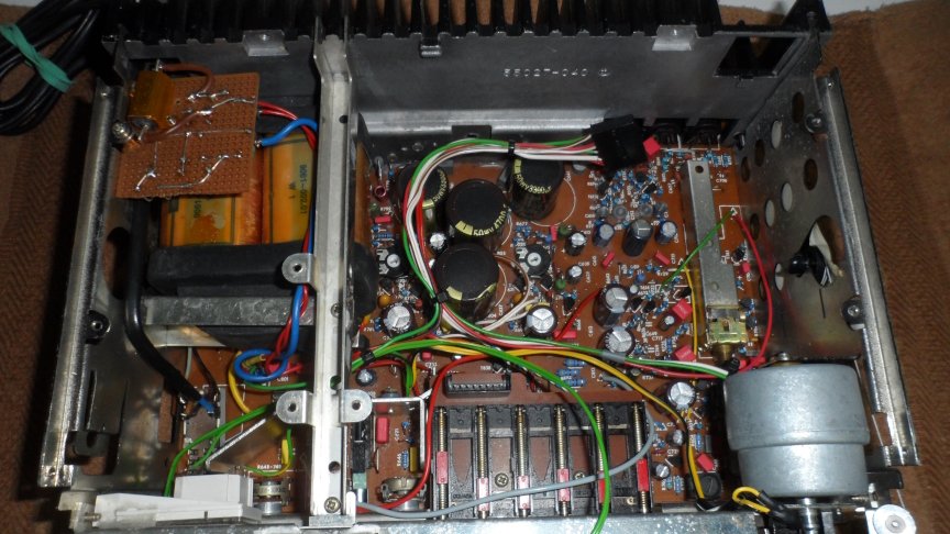

Eingebaut:

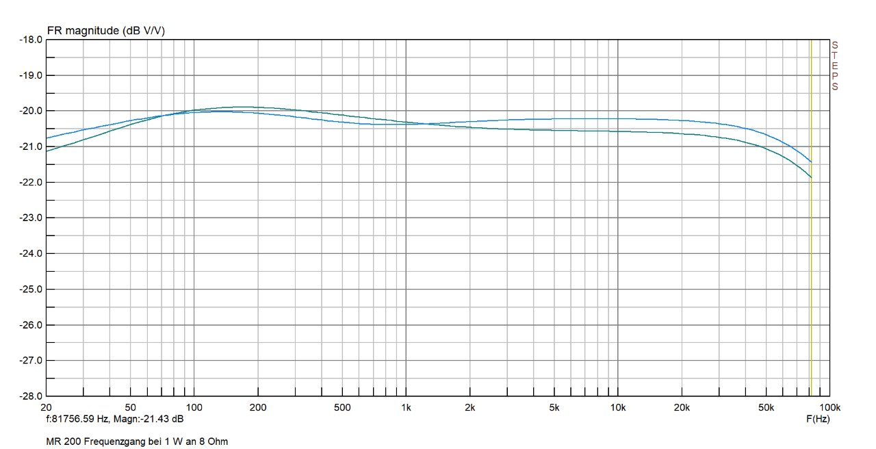

NF-Bandbreite
Die Leistungsbandbreite ist mit 80 kHz angegeben, sehr schön breitbandig!
Bei 1 W an 8 Ohm Last messe ich bei 80 kHz nur einen Pegelabfall von 1 dB.

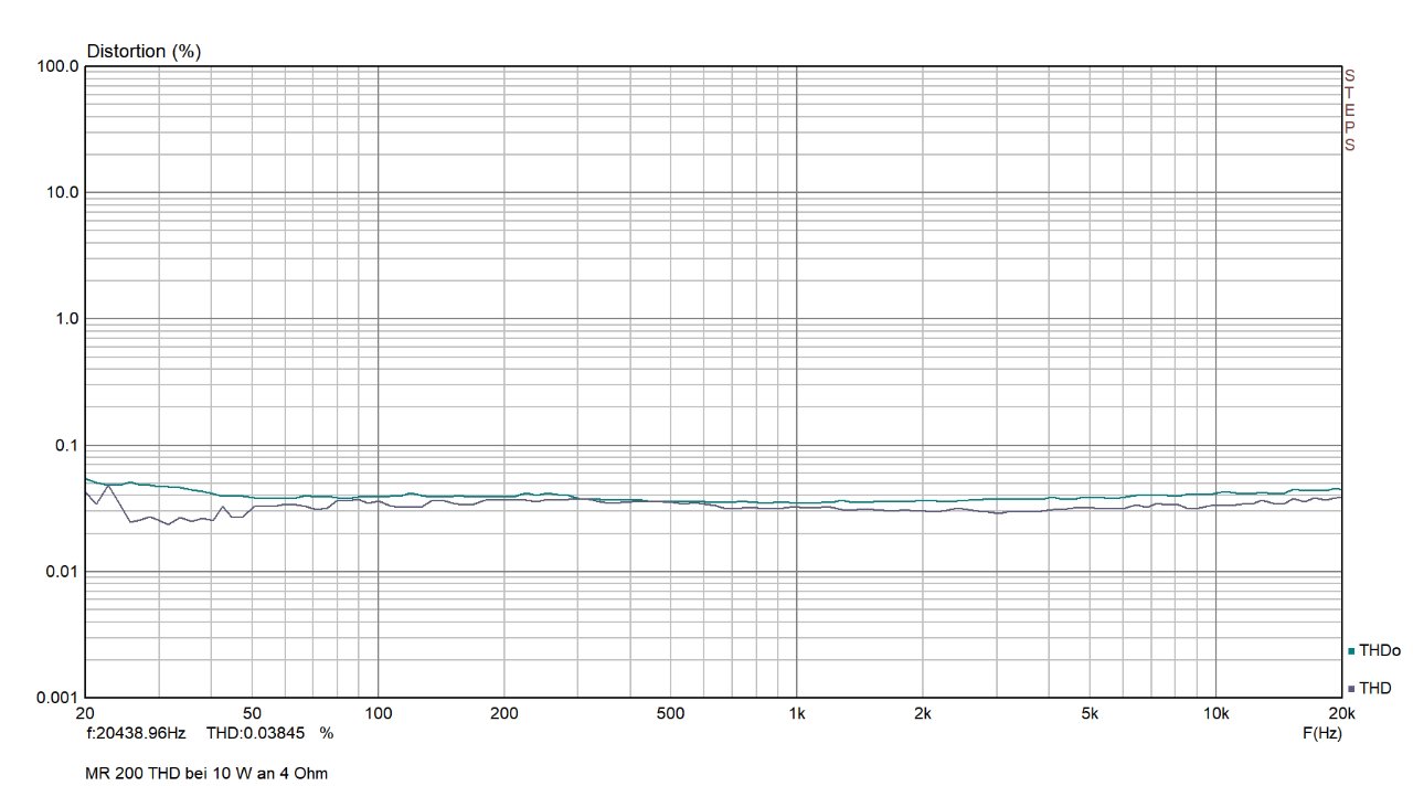

Klirrfaktor (THD) bei 1 W und bei 10 W an 4 Ohm
Der Klirrfaktor ist bis 10 W an 4 Ohm erwartungsgemäss gering (< 0,05 %, bei 1 W < 0,03 %), beginnt aber, über 10 W anzusteigen. Der MR 200 ist nicht für große Leistung gemacht, fürs Wohnzimmer aber mehr als genügend "laut". Wer' mal gemessen hat, bereits 1 W ist an normal wirkungsstarken Boxen sehr, sehr laut.

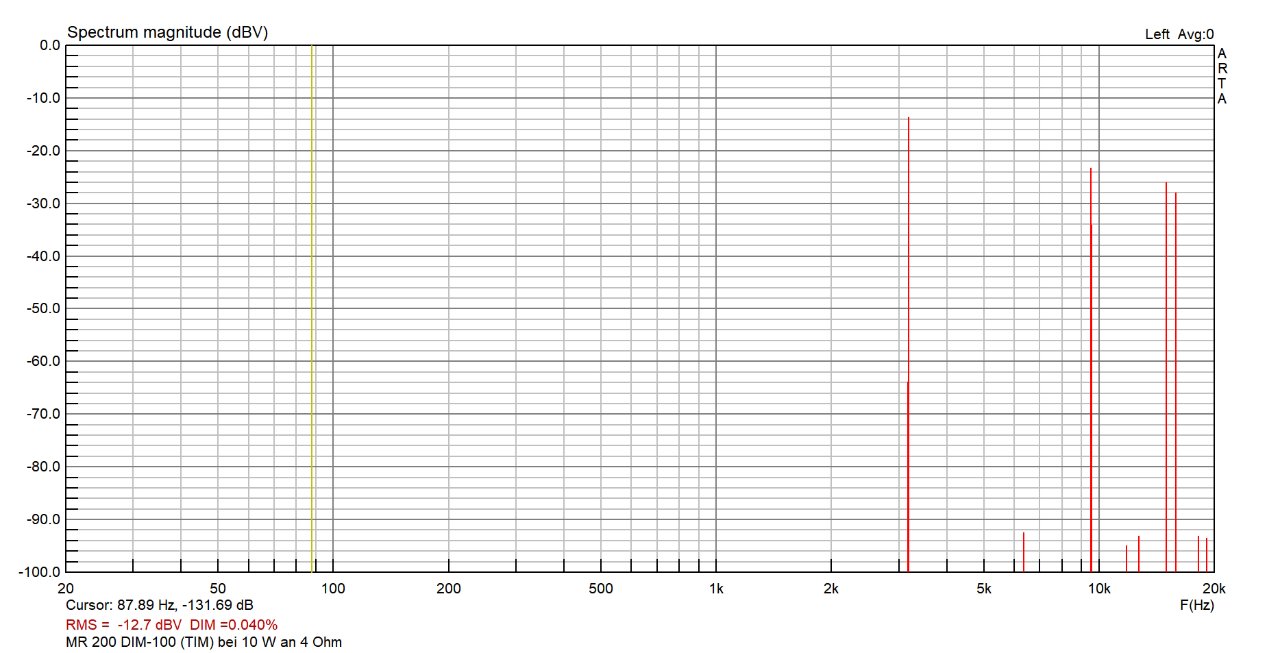

Dynamische Intermodulationsverzerrungen (TIM, DIM-100) bei 10 W an 4 Ohm
Der Messwert von nur 0,04 % ist für diese Geräteklasse ganz gut!

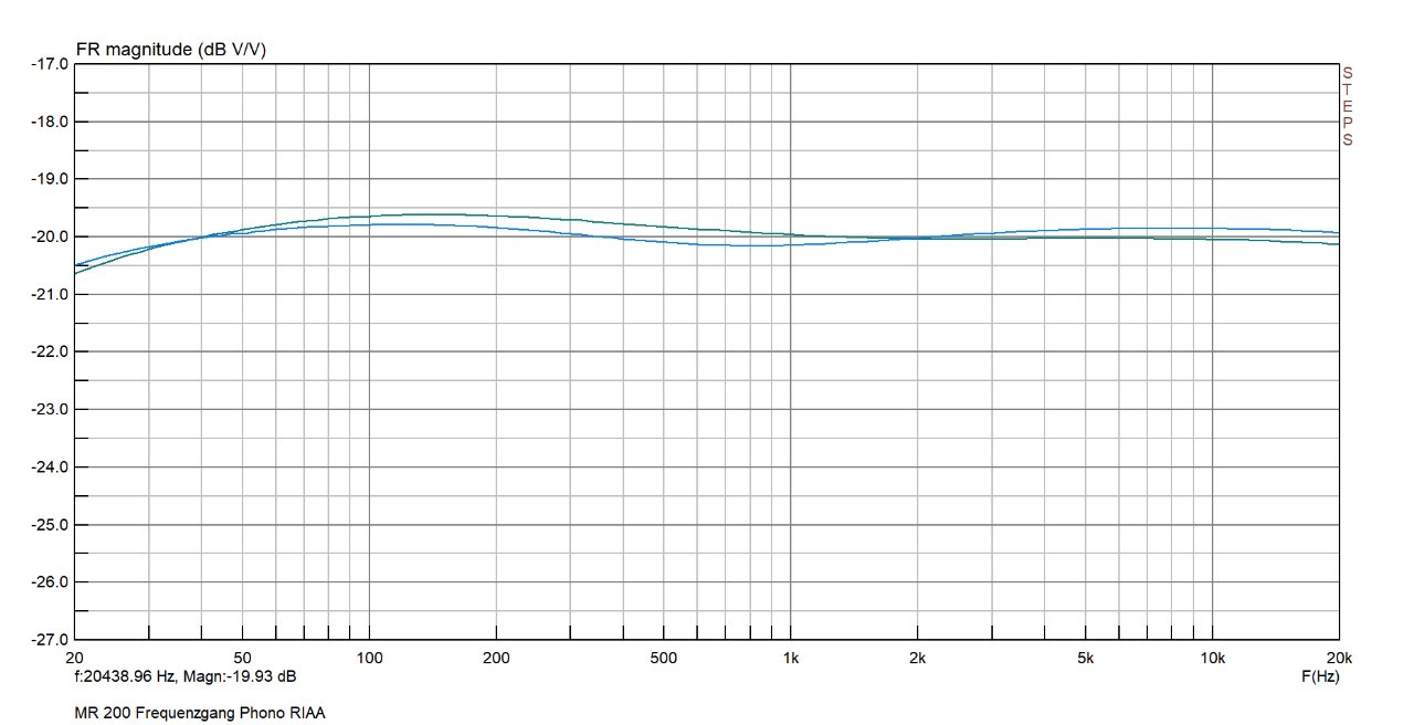

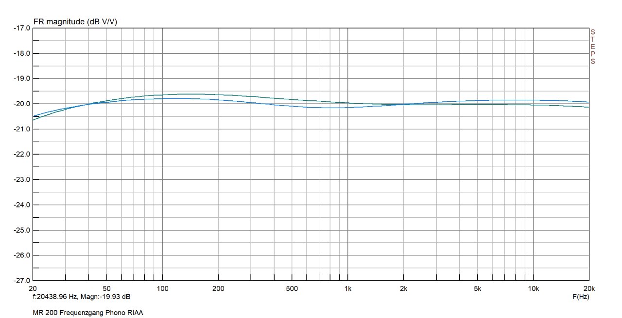

Phono-Entzerrer Vorverstärker Genauigkeit der RIAA-Entzerrung und Frequenzgang
Der Rückbau mit den originalen eng tolerierten Grundig MKP-Folienkondensatoren hat sich gelohnt. Der Frequenzgang ist damit untadelig von 20 Hz bis 20 kHz, innerhalb +- 0,5 dB der RIAA Kennlinie. Der Phono-Klirrfaktor ist praktisch identisch zu dem über die Hochpegeleingänge. Der Phono-Vorverstärker ist gelungen, insbesondere auch aufgrund seines geringen Rauschens.

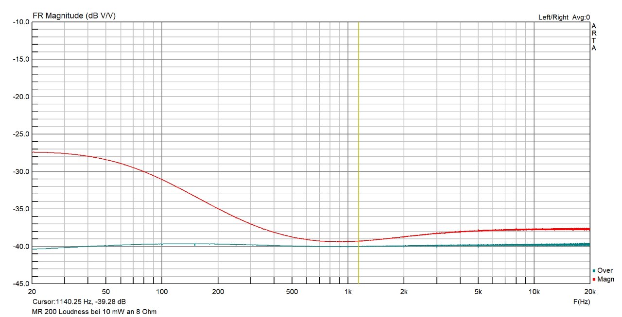

Loudness / Contour = gehörrichtige Lautstärkeanpassung bei kleinem Ausgangspegel
Die Loudness beim MR 200 ist sehr "japanisch" ausgelegt, ganz anders als beim V 2000, R 2000, R3000, die ja aus der gleichen Zeit stammen. Könnte auch ein Indiz sein, dass der MR 200 aus einem anderen "Stall" bei Grundig stammt als die 100 mm-Geräteserie.
Mit "japanisch" meine ich, dass die Bassanhebung relativ verhalten ausgelegt ist (nur +12 dB bei 40 Hz) und die Höhenanhebung nahezu nicht vorhanden ist (nur +2 dB bei 10 kHz und darüber). Für mich als mittlerweile Schwerhörigem mit starkem Hochtonverlust nicht mehr optimal.
