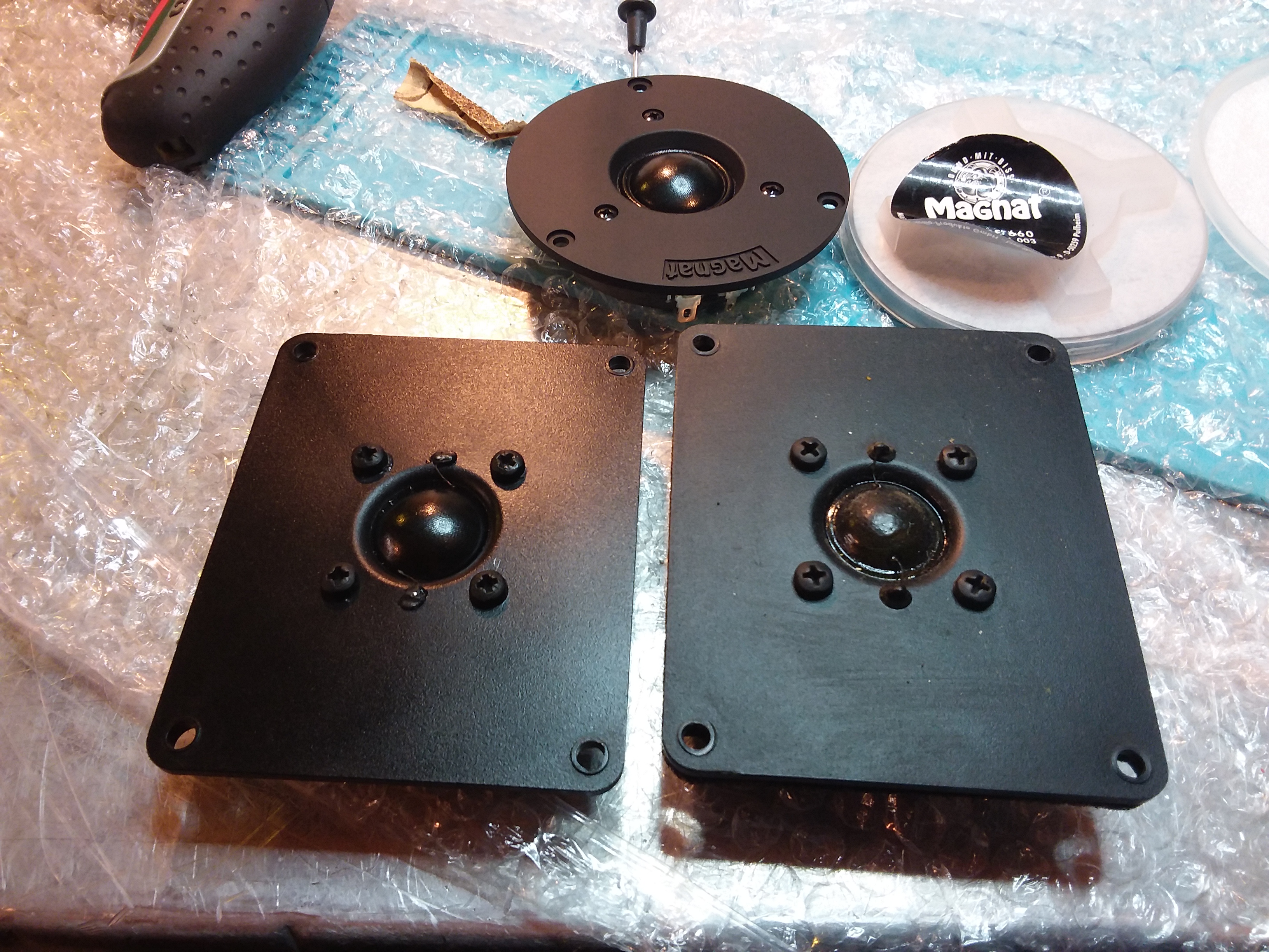

Mir fielen gestern zwei schicke neue 25mm Seidenkalotten von Magnat in die Finger. Hab dann mal eine von der Frontplatte befreit und paßgenau hinter die Originalblende des Grundig HT montiert. Die 4 Schrauben der Befestigungslöcher habe ich gekürzt und auf die Originale HTBlende geklebt.
Bis auf eine etwas glänzendere Membran unterscheidet sie sich optisch fast nicht vom Original 8-)
Dann alles mal zusammengeschraubt (provisorisch) und meinen HiRes Player angeschlossen. Box schaltet ein, 16 W Leistungsaufnahme. Dann ein wenig Amy W. gehört. War schon toll, allerdings fand ich die Höhen etwas zurückhaltend. Liegt wohl an den 6 Ohm der Magnats, die Originalen haben 3 OHm.
Aber jetzt weiß ich ja, wo der Pegel eingestellt wird :mrgreen:
Sieht also eigentlich ganz gut aus, soweit. Ich hab auch paar Fotos gemacht.

So, hier mal der gefälschte Hochtöner :lol:
Na, welcher ist es??

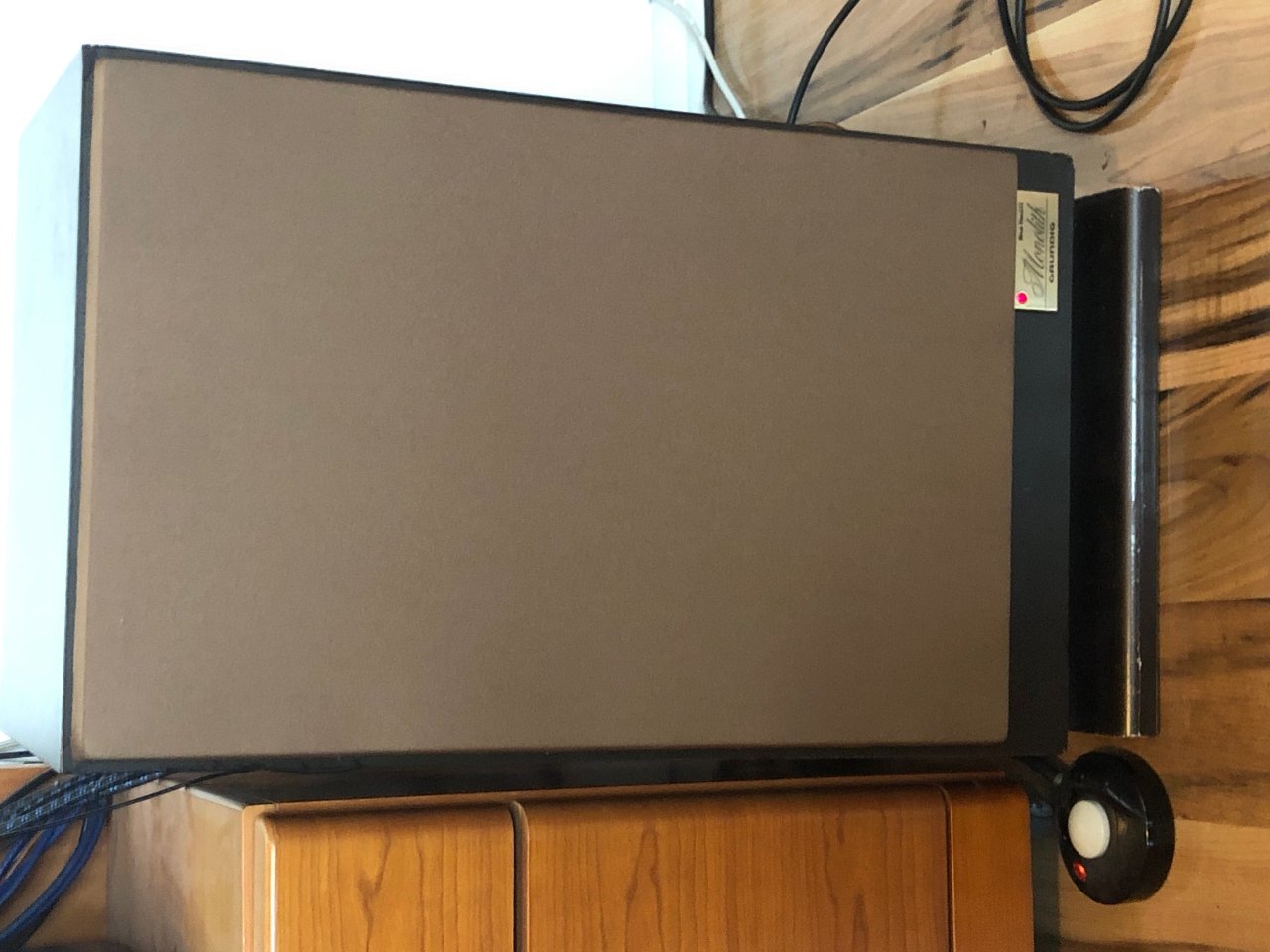

So, ich möchte Euch über den erfolgreichen Verlauf meiner Reparatur informieren :-))
Nachdem ich die Elektronik komplett überprüft und alle Becher getauscht habe, die Hochtöner wieder spielen (gehörmäßig eingestellt) und die Frontbespannung erneuert wurde, spielen sie nun in meinem Home Office und lösen dort die XM600 ab. Die Gehäuse habe ich zunächst unangetastet gelassen (bzw. mit einem Holzstift das wegen Folienschrumpfung sichtbar gewordene Preßspan überdeckt).
Wenngleich die XM auch sehr fein klingen, ist das Baßvolumen der Monolithen schon aufgrund der Größe deutlich besser :D
Ich grinse nun über alle 4 Backen, wenn ich die Anlage anschmeiße...
Die XM 600 hatte ich ja auch vor einiger Zeit komplett überholt. Ich werde versuchen, sie in der Bucht zu einem möglichst hohen Preis zu verkaufen. Sie haben den Vorteil, daß die Treiber komplett original sind, auch die Gehäuse und die Bespannung sind original und für das Alter bemerkenswert gut.
Von dem Erlös beabsichtige ich, weitere Monolithen vorm sicheren Sperrmüll zu bewahren, denn sie sind es - nach meiner Auffassung - definitiv wert!

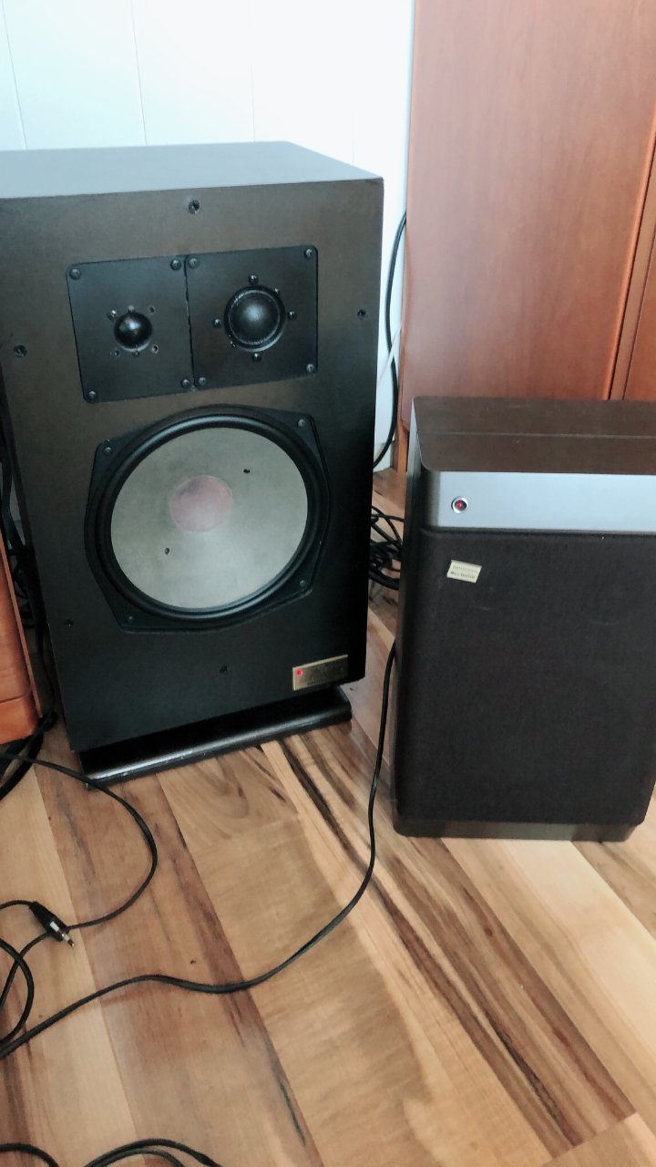

Und hier das Ergebnis...
Beitrag von dynamike »
sollte Interesse an weiteren Bildern bestehen, einfach nachfragen :mrgreen:
