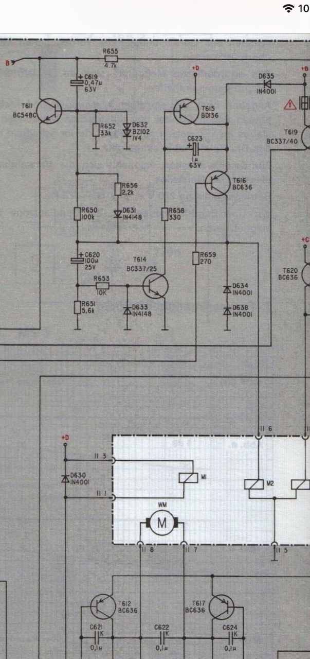

timundstruppi hat geschrieben: Fr 29. Okt 2021, 14:19 Gibt es da eine Umschaltung zwischen Halte- und Anzugsspannung?
Vielleicht fehlt die Meldung, dass er angezogen hat und wird wieder neu ausgelöst... :?: :?: :?:

ich sehe im Schaltplan keinen solchen Meldekontakt und auch am Magnet selbst nicht.
Ob das Deck selbst zwischen diesen beiden Zuständen umschaltet kann ich nicht sagen...das Datenblatt vom 54110 sagt dazu auch nichts...

Ggf. kann da auch ein Zeitglied sein, dass von z.B. der Anzugsspannung von 12 v auf 6V runterschaltet und die Leistung damit auf 25% reduziert.
Wird am Dual 731q PS auch gemacht ;)
Vielleicht triggert das neu, habe noch keinen SP, kann daher nur vermuten.
Oder schließe das Netzteil mit Dummyload mal aus....

Hier mal der entsprechende Ausschnitt aus der Schaltung...kann’s leider nicht zu einem Bild zusammenfügen:

So nachgeschaut, da gibt es ein Ein- Ausgangsdiagramm Laufwerkssteuerung. Da ist das zu erkennen...
Was ist das für ein IC? Von Motorola?
Ein Triple 3-Input AND Gate ist es nicht, 5441?

Ah ok stimmt...da gibt es einmal 19V und einmal 9V am M2.
Das Laufwerk wird gesteuert von einem M54410 von Misubishi.

Ich bringe nochmals C623 ins Spiel

Ok hab nochmal C623 ausgelötet und gemessen...ist astrein.
Trotzdem neuer rein...auch vorher gemessen...alle Werte ok.
Eingelötet...eingeschaltet...gleicher Fehler. Also C623 dürfte nicht schuld an dem Problem sein.
Ich sehe aber langsam die Idee, dass da tatsächlich eine Umschaltungen zwischen zwei Spannungen durch M2 stattfindet. Nur warum kippt das ganze ständig hin und her?
