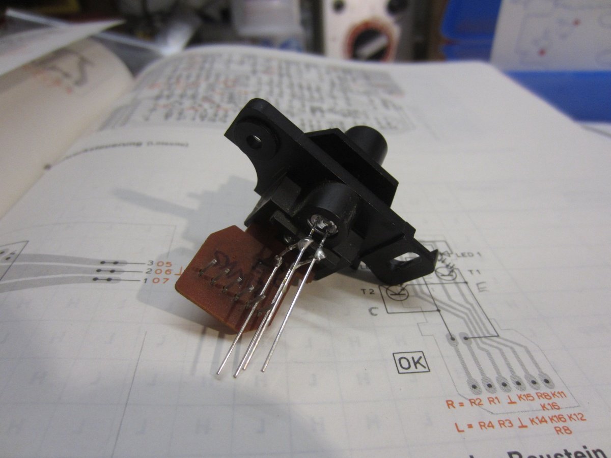

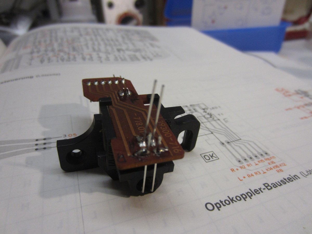

Nun ja, heute Nachmittag habe ich mir den ersten Optokoppler vorgenommen, ist ja auch ein ziemliche Pfriemelei aber ich hoffe ich habe neue LED (3mcd) und Phototransistor richtig herum eingelötet :roll:

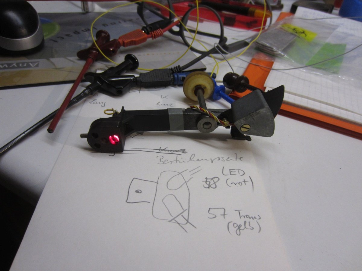

Ach ja, die LED im Stellhebel aus dem Teileträger leuchtet noch recht ordentlich, sollte ich ggfls. lassen und nur den Phototransistor darin wechseln?
Ist denn die Funktion des rechten Bandfühlhebels noch gegeben? Spulgeschwindigkeit regelbar? Start direkt aus Spulbetrieb geht?
Wenn dem so wäre, ist vorerst am Bandfühlhebel gar nichts zu machen.

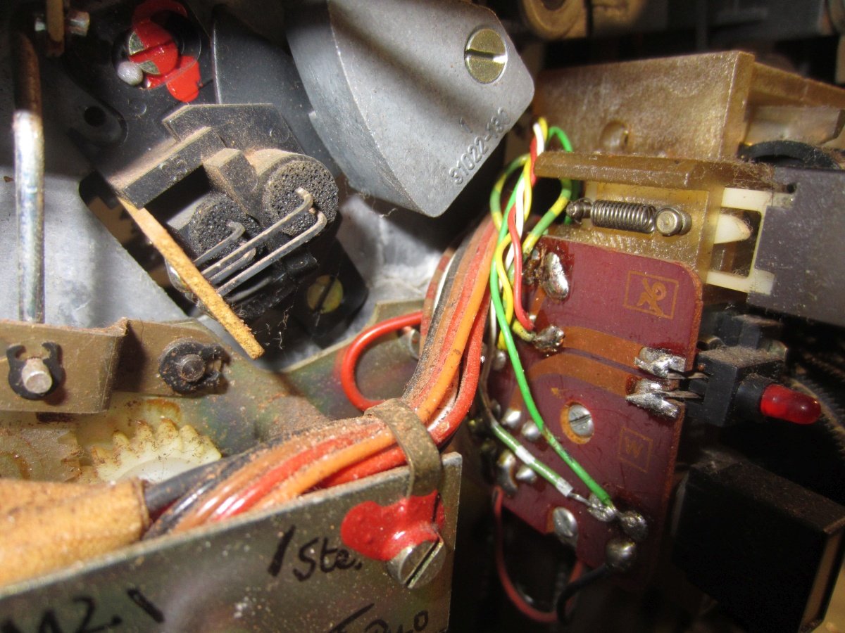

Hast Du zufällig eine schöne Aufnahme vom Anschluss der Optokopplers auf der kleinen Platine links vom Zählwerk?
Ich erinnere mich dumpf das Zählwerk seinerzeit mal mit dem aus dem Teileträger getauscht zu haben, die Lötstellen hier (auch die 3 Drähte zum OK im Stellhebel) wirken eher improvisiert, nicht dass ich da etwas vertauscht habe :shock:
Oder würde dann etwas gar nicht mehr funktionieren?
Beiträge: 1897
Bild kann ich morgen liefern
