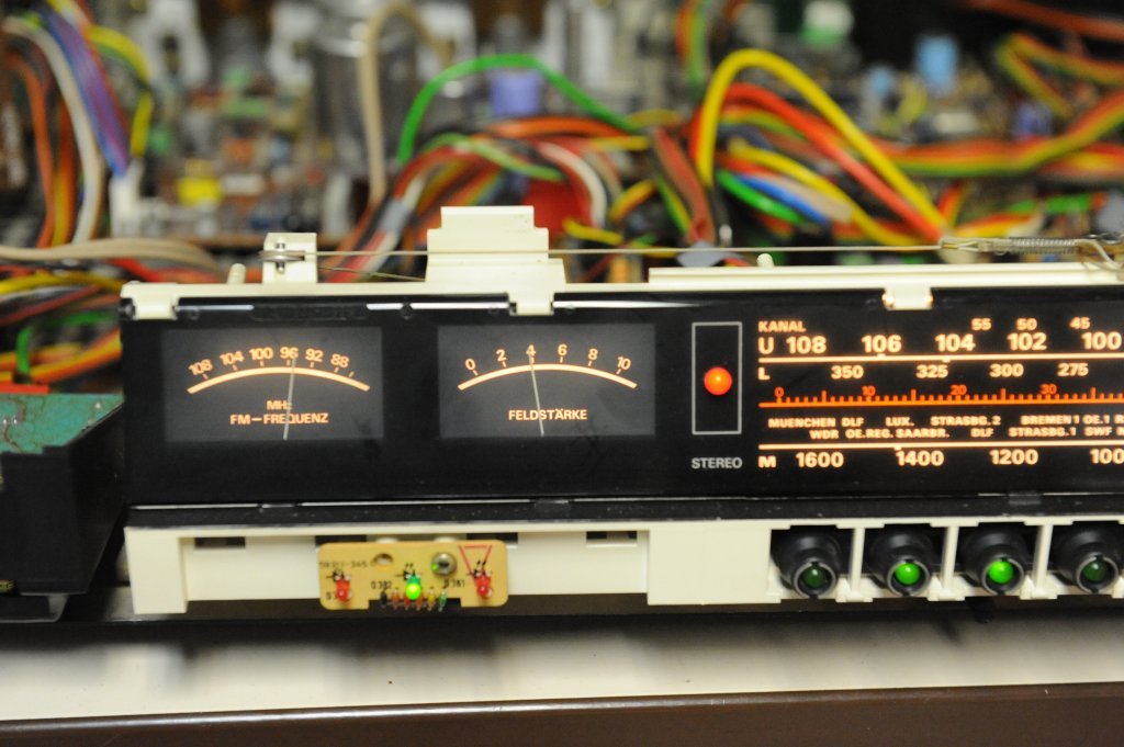

timundstruppi hat geschrieben: Mi 1. Jan 2025, 10:44 Irgendwo kann man Muting- und Stereoeinschalt-Schwelle einstellen. Da das Instrument nicht anzeigt, aber heil ist, ist dort in der Nähe auch der Stereofehler zu suchen.
Schaue auch mal in die Beiträge der Receiver 20, 30, 35 etc. die sind sehr ähnlich, auch die Endstufe.
4,5 für Stereo kann zu wenig Pegel sein. Da gibt es ein Poti für. Bessere Antenne nehmen!

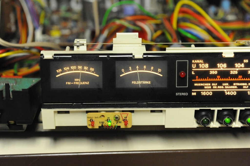

4,5 sollte aureichend sein.
Bei einem Vergleichsgerät war die Schwelle so bei 2,2, spätestens 2,5.
Bessere Antenne wird schwierig, da der Keller eben Keller ist,
eine weitere Aussenantenne sich nicht im Fundes befindet.
Auch nix in der Nähe gebraucht erhältlich.
Der Raum hat zwar ein Fenster, aber beim rausschauen kannste
eher den Eichhörnchen in die Augen blicken, wenn sie ihre Nüsse verstecken.,
Die Sender werden mit dem jetzigen Konstruckt klar und deutlich
empfangen, das Rauschen ist eher gering.

timundstruppi hat geschrieben: Mi 1. Jan 2025, 17:50 Also unabhängig von der Stricheinteilung meist in der Mitte bis 70% der Skala.
Ich gehe von eiern Vollausschlag von 10 aus.

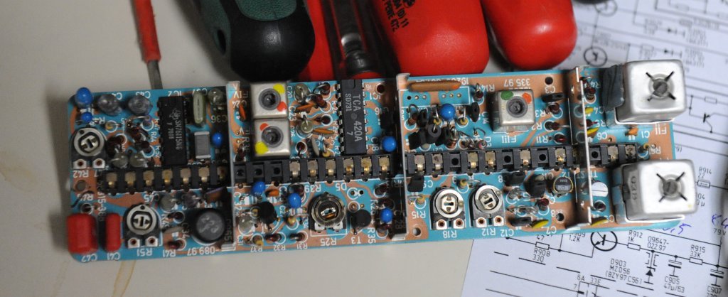

So, im ZF-PLL-Decoder steckt der (die) Bösewicht(e).

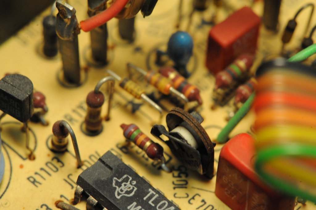

Poti R12 sah etwas komisch aus. Da hab eich mir gedacht, da ist jemand,
beim Versuch einzustellen, mit dem Schraubenzieher abgerutscht.
So Gebrauchtware hat ja immer ihre Vorgeschichte.
Hab dann die Nase runtergedrückt aber ohne Reaktion.
Später habe ich auf dem Mainboard die gleiche Seltsamkeit nochmal gesehen.
Da möchte ich sagen, dass muß wohl eine Regelmäßigkeit haben.
Mal schauen, wo der Poti dazu gehört, da dürfte dann auch irgendwas nicht
richtig funktioneren.
Hab dann den defekten Decoder gegen einen funktionierenden gewechselt.
Und siehe da !
EIn paar Minuten später spielte das RPC dann auch in Stereo.
Soweit so gut bis hierher.
Jetzt muß man mal schauen, was da noch geboten wird.
Aber so langsam kann man auch mal an Hübsch machen denken. :)
Der eingesetzte Decoder ist leider auch nicht frei von Tadel:
Bei Höheren Frequenzen (Audio) kratzt es schon etwas im Ohr.
Man sieht auch das da schon mal Repariert wurde.
(der Original hört sich deutlich besser an)
