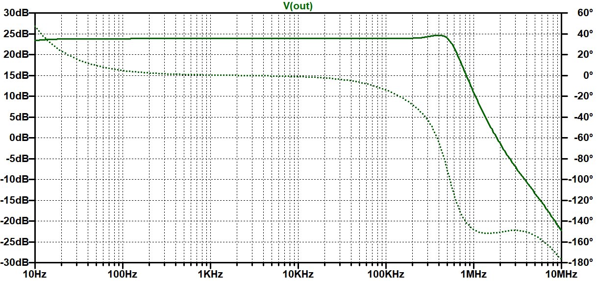

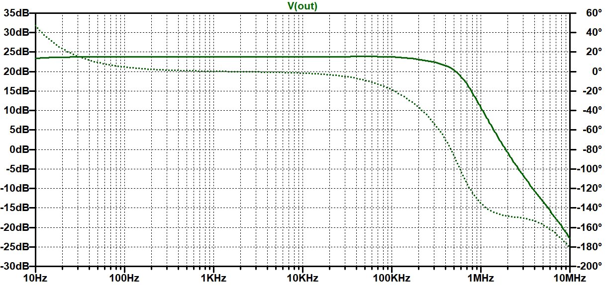

Ich habe in der Simulation noch einen Anhaltspunkt für eventuelle Schwinganfälligkeit bei ca. 400 kHz mit den Transistoren BDW93/BDW94 gefunden, die bei TIP102/TIP106 oder TIP101/TIP105 nicht vorhanden ist.
Das könnte heissen, dass die Endstufe bei Transistorersatz mit BDW93/BDW94 aus neuerer Produktion doch schwingen könnte. Vielfach werden über einen so langen Zeitraum (seit 1981) die Produktionsverfahren von Transistoren geändert, was u.U. zu geänderten Eigenschaften führt. Somit könnten heutige BDW93/94 von 1980iger BDW93/94 verschieden sein. Die Datenblätter geben bei BDW93/94 keine Transitfrequenz und keine Ausgangskapazität an. Nach allem deutet es wohl darauf hin, dass sich dabei was über die Jahrzehnte geändert haben könnte. Ein oberflächliches Suchen nach HF-Schwingen bleibt in diesem Fall ggf. erfolglos, da 400 kHz noch NF ist und im Oszilloskop damit, auf einem NF-Sinus überlagert, schlechter zu sehen ist als HF, wenn man nicht dabei mit FFT arbeitet.
Mit BDW93A/BDW94A gibt es im Amplitudenfrequenzgang um ca. 400 kHz eine Überhöhung, so etwas, wie eine bereits einsetzende leichte Resonanz (Amplitudenüberhöhung), die aber noch gedämpft ist. Das ist ein "Frühindikator" für Schwingneigung. Mit dem Darlington-Paar TIP101/TIP106 ist dieser Effekt nicht vorhanden. Auch nicht mit TIP141/TIP146, die TO-220 Ausführung davon ist TIP141T/TIP146T. Das sind nach Simulation besser geeignete Ersatzpaare für BDW93/BDW94.
TIP101/TIP106: BDW93A/BDW94A: Mit einer schwingungsinduzierenden kapazitiven Last (zum Testen in der Simulation) von 100 nF am Endstufenausgang vergrössert sich der Unterschied weiter: Mit BDW93/94 verstärkt sich die Resonanz (Überhöhung der Amplitude) bei 400 kHz erheblich, während sie mit TIP101/106 gerade nur erst im Ansatz erkennbar wird.

Schwingungsneigung mit neuen Transistoren:

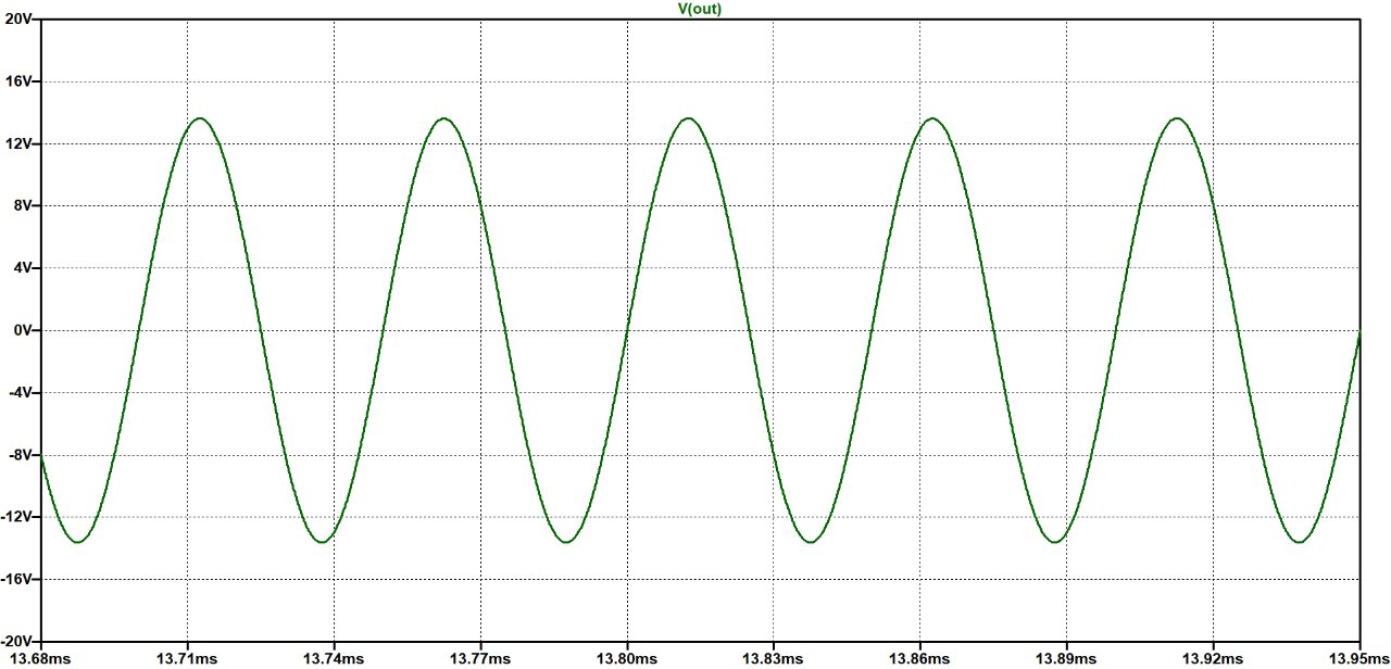

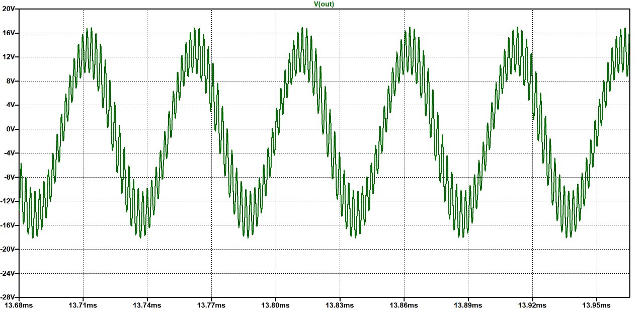

2) Die Endstufe schwingt NICHT, wenn ein Lautsprecher (4 Ohm oder 8 Ohm) angeschlossen ist.
Sie schwingt aber heftig (mit ca. 450 kHz), wenn KEIN Lautsprecher angeschlossen ist UND der Eingangspegel hoch ist (Test-Eingangssignal 10 kHz Sinus) UND die Quell-(Generator-) Ausgangsimpedanz hoch ist (z.B. 4,7 kOhm oder mehr).
3) Wenn die Quell-(Generator-)Ausgangsimpedanz niedrig ist, schwingt die Endstufe NICHT, niemals (auch nicht ohne Lautsprecher und bei hohem Eingangspegel). D.h. dass das Schwingen von der Klangregelstufe Ausgangstransistor T617) und einwandfreiem Zustand dessen Netzteilversorgung (T838) abhängt!
4) Unter allen Bedingungen, bei denen die Endstufe mit BDW93/BDW94 schwingt, schwingt sie mit BDX53C / BDX54C NICHT! In keinem Fall!
Es sieht also so aus, dass die vorgeschaltete Klangregelstufe, insbesondere T617 und dessen Beschaltung in die Betrachtung mit einbezogen werden muss.
Es gibt nach Simulation eine Neigung von BDW93/BDW94, zu schwingen, die von mehreren Randbedingungen abhängt:
a) Eingangspegel und Frequenz (wie weit ist jeweils der Lautstärkesteller aufgedreht, Rauschen kann zur Stimulation genügen). Höhere Frequenz und höherer pegel begünstigt Schwingen.
b) Quellimpedanz > ca. 4 kOhm erzeugt Schwingen. Bei unterhalb ca. 4 kOhm kein Schwingen.
Bei BDW93 / BDW94 ohne Last am Endstufenausgang:
Gleiche Bedingungen aber mit BDX53C /BDX54C statt BDW93 / BDW94:
