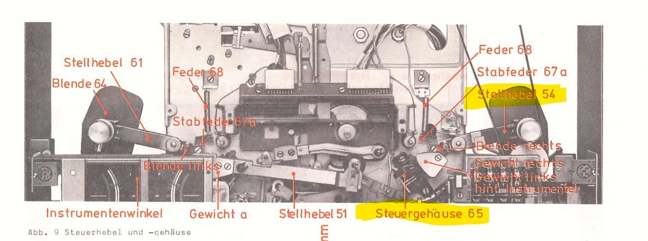

ich habe jetzt den rechten Stellhebel (54) und das rechte Steuergehäuse (65) mit neuen LED und Phototransistoren ausgestattet.
Der Stellhebel zittert, in welcher Größenordnung sollte der Vorwiderstand in etwa liegen?

Beiträge: 1910
berndw hat geschrieben: Mi 20. Mär 2024, 14:21
10k

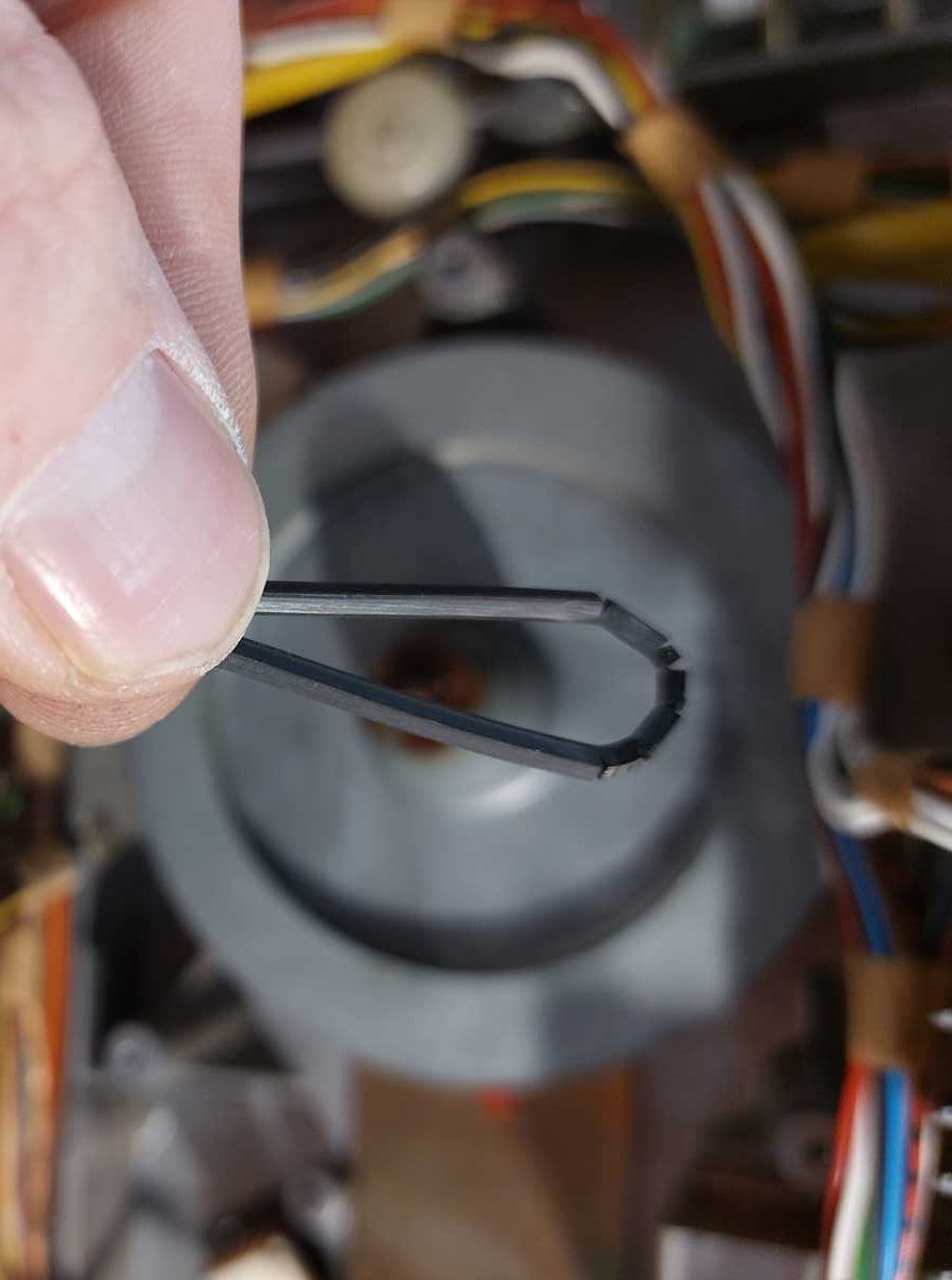

gestern Abend habe ich das linke Steuergehäuse überarbeitet. Der Austausch der Baugruppe verdient nicht das Prädikat „Servicefreundlich“, aber schlussendlich, viele Flüche über abgesprungene Federn und hinter anderen Baugruppen verschwundene Schrauben später (Schütteln des kleinen Gerätes über Kopf ist eine gute Kraftübung) ist das Gehäuse auch bereits mit neuen LED und Phototransistoren versehen wieder eingebaut.
Ausprobieren kann ich diesen Reparaturabschnitt noch nicht. Um besser an den Anschluss-Stecker des Steuergehäuses zu gelangen habe ich die Motor-Platte (?) abgenommen und der Capstan-Riemen sieht auch nicht mehr besonders haltbar aus – war auch der aus der Schlachtmaschine … Da werde ich dann wohl mal was neues bestellen müssen.

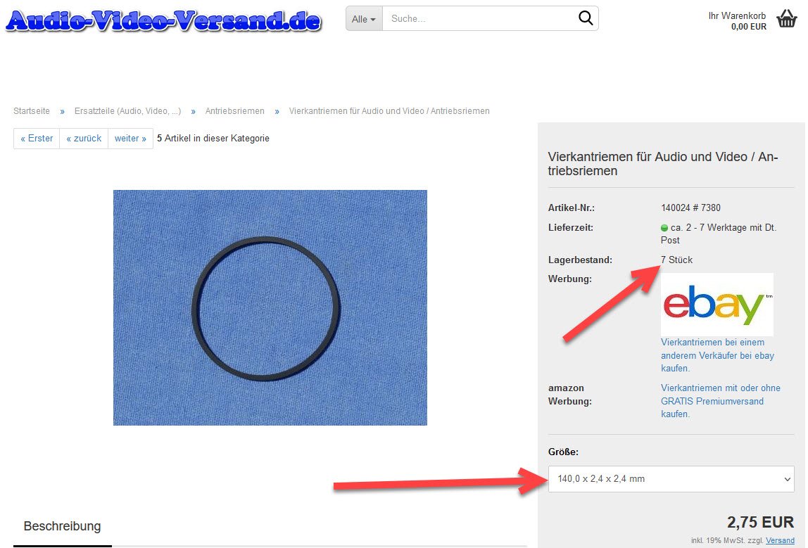

Welche Quelle verwendest Du für Riemen?

mampfi hat geschrieben: Do 25. Jan 2024, 08:00 [...]
Den Capstanriemen würde ich tauschen. Nimm einen Kantriemen 140 x 2,4 x 2,4mm. Der rote aus Ebay taugt meiner Meinung nach nichts.
Dieser ist von Hand abgelängt und stumpfverschweißt. Wenn man genau hinschaut sieht man auf den Bildern des Angebotes einen Wulst der Schweißstelle.
Gerade wiederentdeckt. Hast Du dazu vielleicht eine geeignete Quelle?
Frage: im TBF wird geschrieben: Um den Vierkantriemen (07881-787.00) des Capstan-Antriebes zu wechseln wird lediglich das untere (bzw. hintere) Tonwellenlager, komplett mit Capstanmotor und Platine abgeschraubt (vier Schrauben) und der Riemen (ausgelegt ca. 465x2x2mm)
Die Länge hier deckt sich mit meinem ausgebauten Altriemen (bzw. Duchmesser 15cm x 3,14 = 47cm).

Beiträge: 1910
......hier z.B.
https://www.audio-video-versand.de/Vierkantriemen.html
gibt's in 140 und 150mm x 2,4 x 2,4
(nicht verwandt, verschwägert, oder befreundet)
Das Montageprozedere ist im Service Manual wirklich tadellos beschrieben.

mampfi hat geschrieben: Fr 22. Mär 2024, 13:36 ...
Dankeschön :)
140 mm ist gerade nicht gelistet, also habe ich mal den 150er bestellt.
Wird hoffentlich passen :D
Ciao Bernd
Beiträge: 1910
....komisch...

... Ja merkwürdig warum ich das gestern nicht gesehen habe :roll:...
Ich habe den Laden angeschrieben, vielleicht kann meine Bestellung noch ergänzt werden.

Servus Manfred,
ich habe nun noch den 10k-Widerstand in die Anodenleitung eingebaut, leider nicht befriedigend:
- Der rechte Wickel läuft nicht jedesmal los, je nach Bandspannung zum rechten Wickel.
- wenn ich von Widergabe auf Stop schalte läuft die rechte Spule noch eine halbe Sekunde nach
- der Rücklauf funktioniert auch nicht mehr, je nach Last auf der linken Spule bleibt die Maschine auch stehen.
Wenn ich den 10k wieder brücke läuft alles normal, bis auf das Zittern des rechten Hebels.
Ist der Widerstand eventuell doch zu groß?
Gruß Bernd
