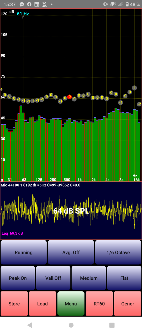

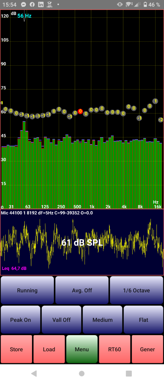

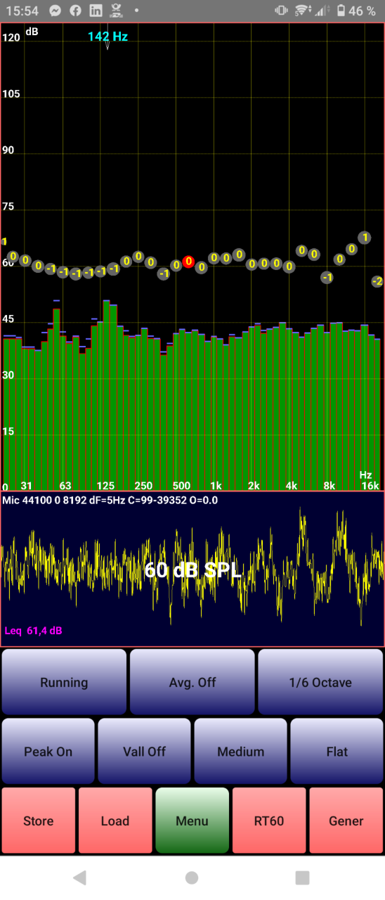

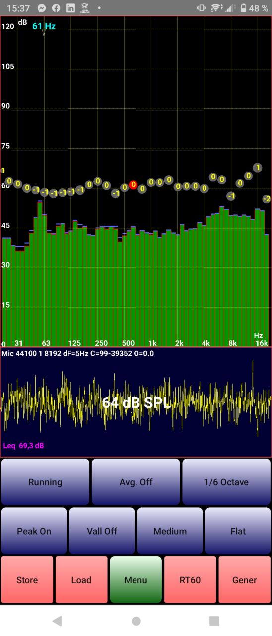

so .... Ich glaube: Problem gelöst!
Ergebnis: der alte Hochtöner rechts war viel zu leise. Der alte Hochtöner links aber deutlich zu laut!
Der linke (zu laute) vorher:
Der linke jetzt:
Zum Vergleich der rechte (den ich schon getauscht hatte):
Die Welligkeiten bei tieferen Tönen dürften vom Raum kommen.
Der linke jetzt:
