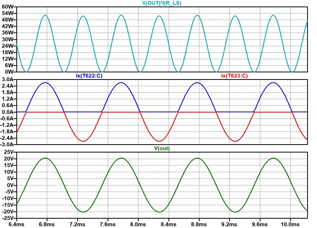

So sieht das aus ( 1 kHz, max. Ausgangsleistung):
OBEN: Ausgangsleistung an 8 Ohm
MITTE: Kollektorstrom T622 (blau) und Kollektorstrom T623 (rot)
UNTEN: Ausgangsspannung an 8 Ohm LS-Last
Es gibt einen Grund, wenn Grundig die Ausgangsleistung nur für 8 Ohm angibt. Denn an einer 4 Ohm Box kann die Endstufe überfordert werden und sie ist nicht gegen Überlast gesichert. Das ist wohl die Crux hier!
Bei der gleichen Ausgangsspannung wie an 8 Ohm, gibt die Endstufe an 4 Ohm die doppelte Leistung ab, also dann 50 W (Sinus).
Die Kollektorströme der Endtransistoren verdoppeln sich dabei auf ca. 2,7 A rms. Das ist gerade noch im sicheren Betriebsbereich (SOA)nach Datenblatt BDW93 / BDW94. Die CE-Spannung jedes der beiden Endtransistoren liegt dabei an der halben Betriebsspannung, hier also UCE=22 V.

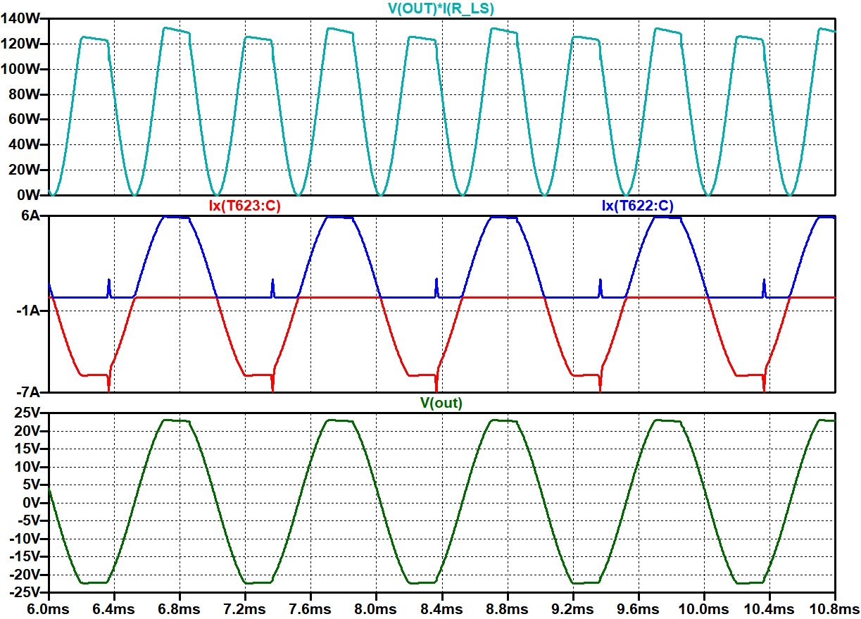

Jetzt erhöhe ich die Netzspannung auf 240 V. was passiert?
Die Betriebsspannung der Endstufe steigt auf 48 V. Damit erhöht sich die maximal mögliche Ausgangsleistung, da sich die Clippinggrenze zu einer höheren Maximalspannung verschiebt. Ausserdem erhöht sich UCE auf 24 V. Ohne bereits im Clipping zu sein, habe ich an 8 Ohm bereits 31 W Ausgangsleistung und 4 Ohm 62 W Ausgangsleistung. Die Kollektorströme sind damit für 4 Ohm Last bei 2,9 bis 3 A rms, also auf der nach Datenblatt maximal möglichen Leistungsgrenze (3,1 A DC oder rms, bei 24 V UCE) der Endtransistoren.
Wenn ich jetzt "experimentiere und nur 1 x "richtig aufdrehe", also "nur kurz" ins Clipping komme, überschreite ich dabei die Leistungsgrenze der Endtransistoren, denn die Kollektorströme übersteigen 3 A rms bei 24 V UCE. Folge: Endtransistoren tot (oder einer der beiden).
Bei seinerzeit 220 V / 44 V konnten die BDW93 / BDW94 Transistoren ein leichtes Clipping gerade noch überstehen, heute mit 240V / 48 V aber nicht mehr. Wohl deshalb spricht Grundig auch von Ausgangsleistung an 8 Ohm und nicht 4 Ohm. Bei 8 Ohm halbiert sich der Kollektorstrom.

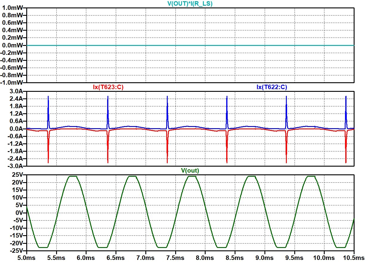

Wenn die Endstufe aber stirbt, obwohl gar kein Lautsprecher (Last) angeschlossen ist, dann habe ich bisher dafür keine Erklärung. Es gibt in dem Fall bei Clipping zwar sog. Querstromspitzen, die sind aber nur wenige µs weit, so dass sie kaum Leistung fordern und auch beim Sitzenstrom nicht so fordernd. Würde ich als Ursache für Endstufentod ausschliessen.
Querstromspitzen, wenn keine Last an der Endstufe:
