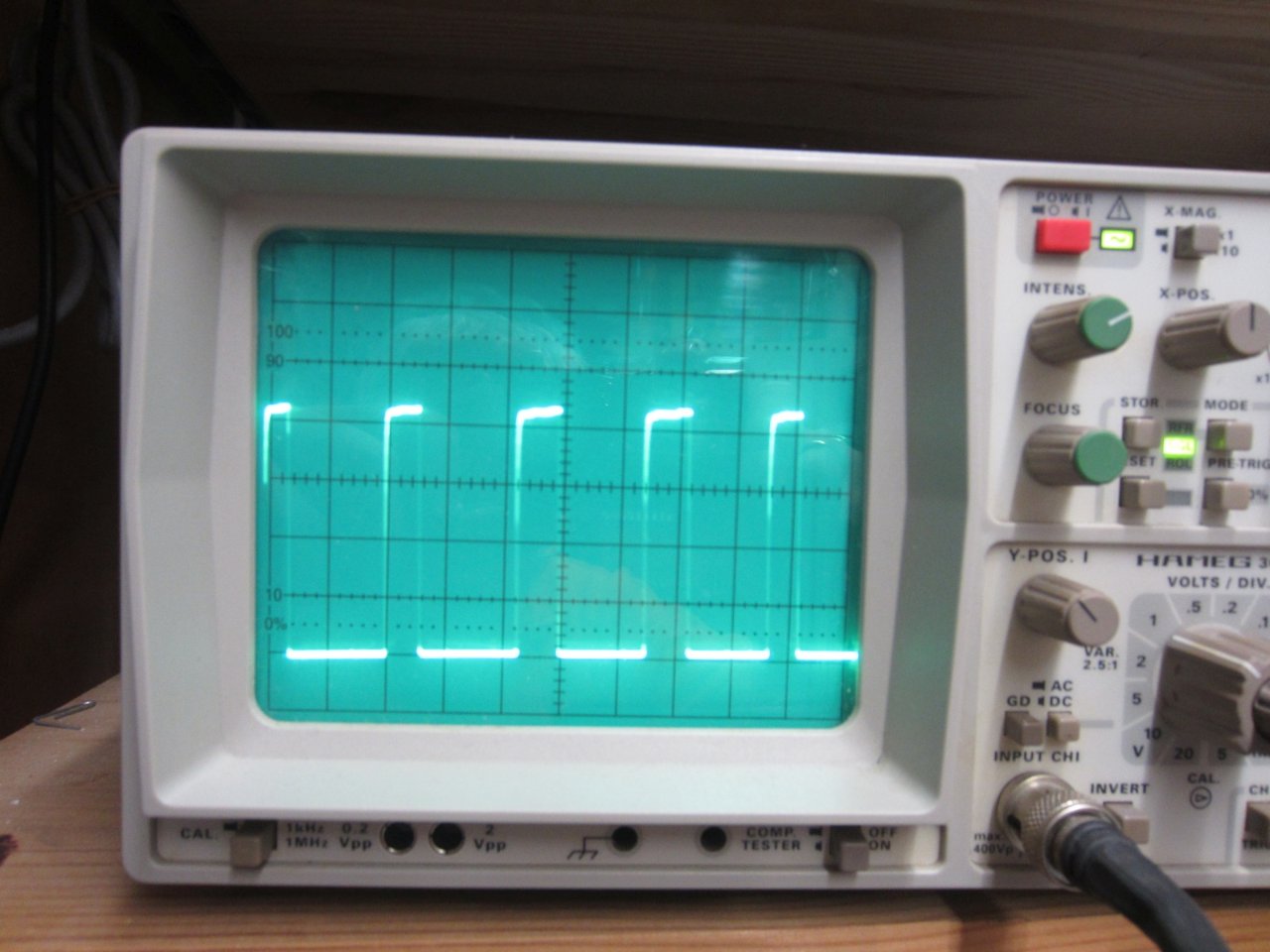

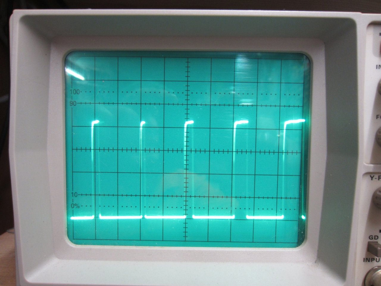

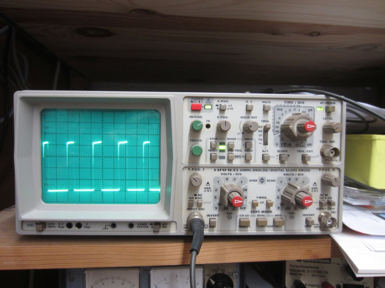

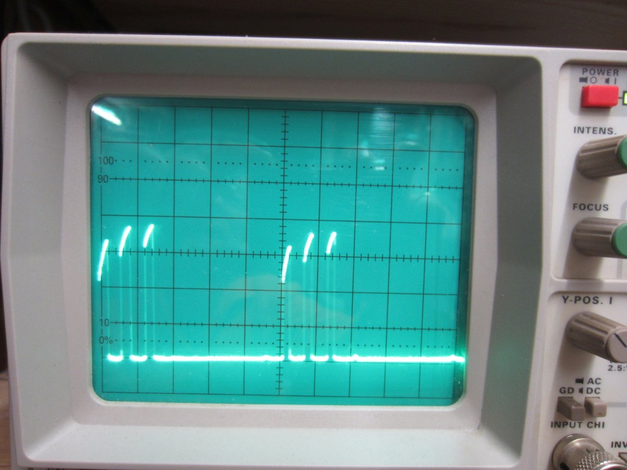

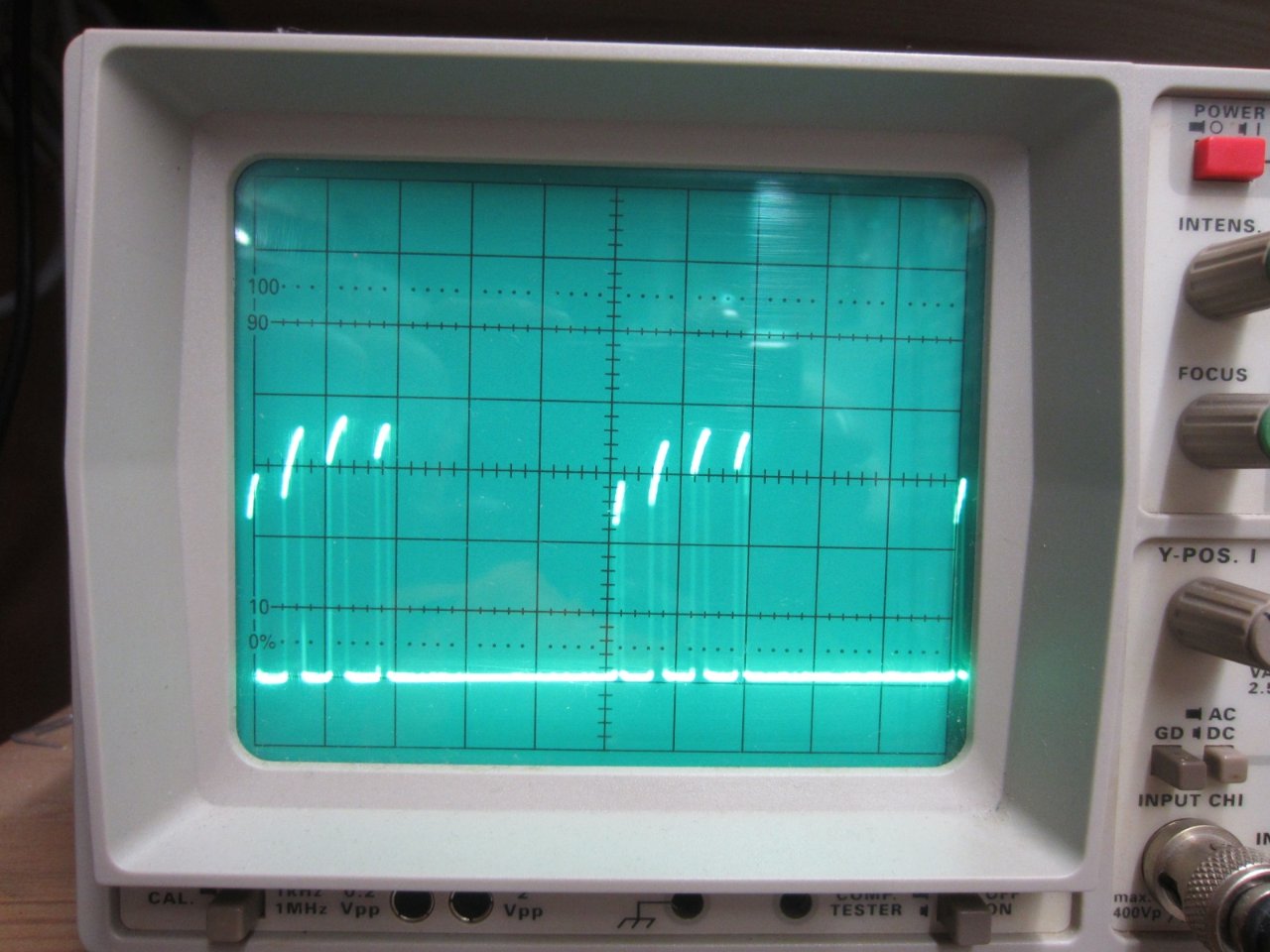

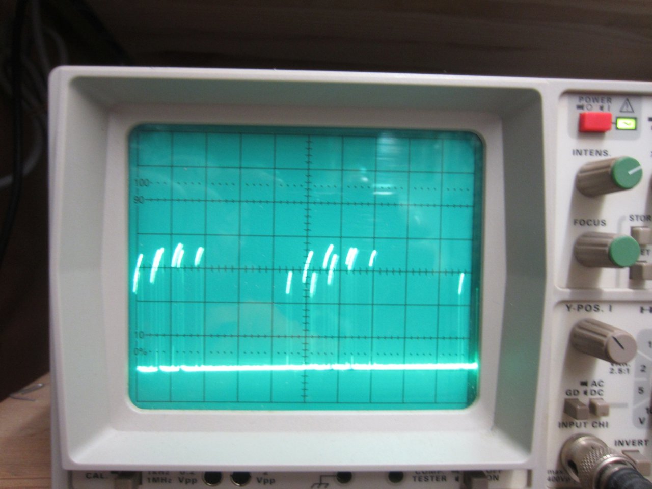

Servus Manfred,

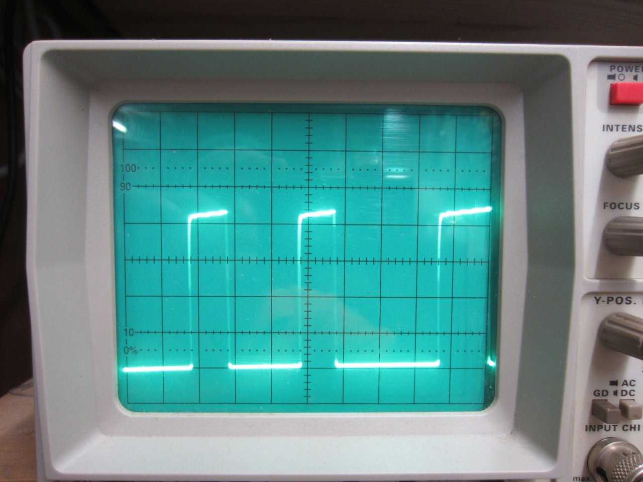

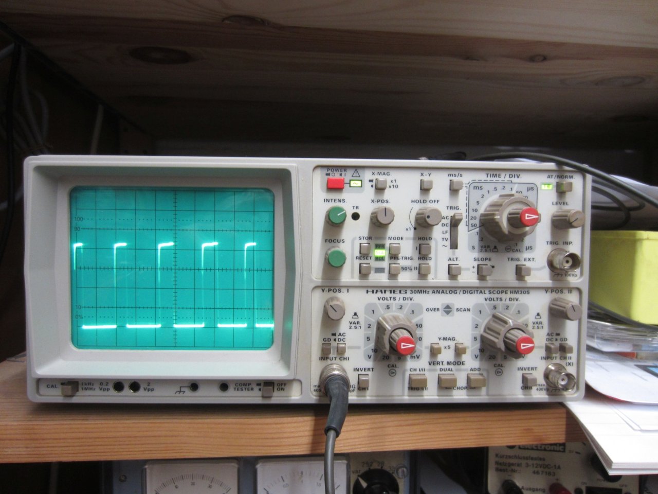

ich habe es in Ermangelung von Messpunkten im Service-Manual mal mit einer Anleitung von Ulrich (uk64) aus dem TBF versucht:
Messbedingungen: Hameg HM305 im Speicherbetrieb, Tastkopf 1:1 an Platine M, Kollektor T10.
1) Wiedergabe (9,5 cm/s), Zeitbasis 20ms/div. Es sind (bei akustisch gutem Gleichlauf) Impulse unterschiedlicher Dauer bei gleicher Amplitude messbar:
2) Vorlauf: Zeitbasis 1ms/Div., es sind "Impulspakete" zu sehen
3) Rücklauf: Zeitbasis 1ms/Div., es sind ähnliche "Impulspakete" wie beim Vorlauf zu sehen, gefühlt ist der Rücklauf schneller als der Vorlauf.
Kannst Du damit was anfangen bzw. was interpretieren?
