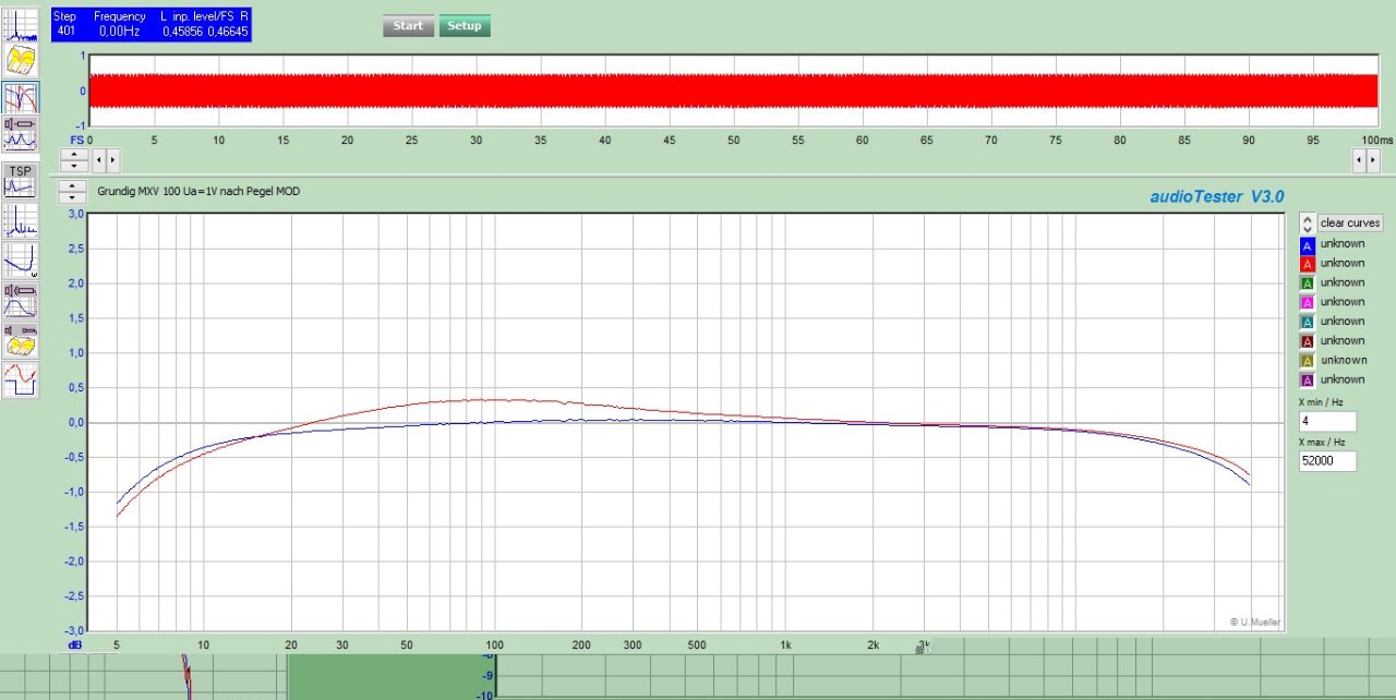

Sodele, erfolgreiche Rückmeldung.
Zuerst wurde im Originalzustand der Frequenzgang linear eingestellt, die Loudness ausgeschaltet und mittels 1kHz am Eingang, 1V am Ausgang eingstellt.
Dann folgte die Umbauphase. Entsprechend der Herausarbeitung von Reinhard wurden die entsprechende R's umgerüstet.
Nach der Umrüstung den MXV bei unveränderten Einstellungen eingeschaltet........und......2V am Ausgang. :D
Klirrfaktormessung: 0,035% bei 2V, bei voll aufgedrehtem LS Regler und 11V am Ausgang, waren es 0,07%. Nicht schlecht Herr Specht.
Frequenzgangmessung: 5Hz - 40kHz
Vielen Dank an Reinhard für diese lupenreine MXV100 MK II Mod.
Beiträge: 1785
Re: MXV Empfindlichkeit
Sehe gerade daß es im Bild den Frequenzmaßstab verschluckt hat. Den kann man aber mit den Gitternetzlinien nachverfolgen.
Demnach schafft das kleine Kerlchen 6Hz-40kHz mit einer Abweichung von nicht mehr als einem dB. :D
Beiträge: 280
Hallo mampfi,
Danke für die Erfolgsmeldung!
Da gibt es ja keinen Anlass für Nacharbeit - Tut was und wie es soll! :)
