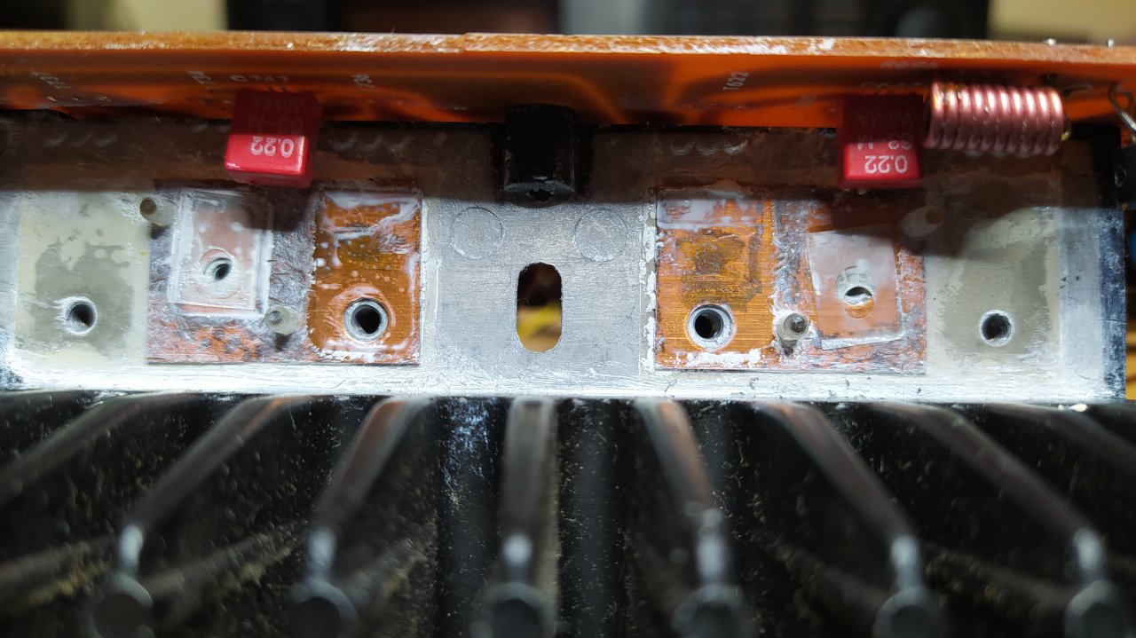

ich habe beim einbauen der Transistoren erneut eine Sache festgestellt, die mich verunsichert.
Ich überprüfe immer ob die Isolation funktioniert und da habe ich am Kollektor beider BDW93, beim Messen gegen Masse, ein ganz kurzes Signal, welches aber nach ca. einer halben Sekunde verschwindet.
Ich habe das mal separiert.

Beim Messen am Kollektor gegen Masse wird wohl durch den Prüfstrom des Multimeters ein Kondensator aufgeladen, der Widerstand steigt dann an. Ist bei mir auch so und wohl in Ordnung.
Die Spulen R695 und R795 erkennt mein Chinatester als 0,33 Ohm Widerstand. Die stehen übrigens für sich alleine und sind nicht um die Widerstände gewickelt. R695 ist auf dem ersten Foto auf Seite 1 in diesem Thema ganz links außen zu sehen.

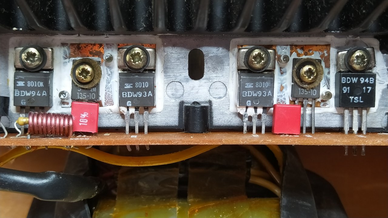

Es geht mir dabei nur um die eigentliche Isolierung der einzelnen Transistoren zueinander und gegen Masse, nicht dass von vornherein ein kapitaler Kurzschluss eingebaut ist. Da ist erst mal eine Glimmerscheibe über alle 3 Transistoren, darauf ein Kupferblech und darauf, für den BD135, nochmal eine Glimmerscheibe. Wenn ich dann denn mittleren Pin der BDW93 gegen Masse prüfe, piept es ganz kurz, was es ja meines Erachtens nicht tun sollte.
Es geht nicht um irgendwelche Spannungswerte, sondern lediglich um die richtige Isolierung der Bauteile auf dem Kühlkörper- :)
Das untere Foto ist mein originaler und defekter Zustand, der ersetzte Transistor ist kaputt.

Du weisst aber schon, dass die Transistoren BDW93 und BDW94 auf Deinem Foto China-Schrott sind?
Ich lese "TSL" und anderen "no-name".
Im ausgeschalteten Zustand verbindet der Netzschalter-Hilfskontakt den Kollektor von BDW93 über R814 mit Masse. Misst Du mit dem Multimeter im untersten Messbereich zwischen mittlerem PIN vpn BDW93 (= Kollektor) und Kühlkörper-Masse, muss es dauerhaft piepen und 47 Ohm anzeigen.
Im eingeschalteten Zustand - aber Netzstecker gezogen - kann es anfangs kurz piepen, da ja Strom fliesst, weil die Netzteilelkos durch das Messen geladen werden.

Reinhard, die drei Transistoren mit dem verschmierten Logo sind die Erstbestückung, nach deren Hersteller ich gesucht hatte, SGS Ates. Die hat Grundig da eingebaut.
