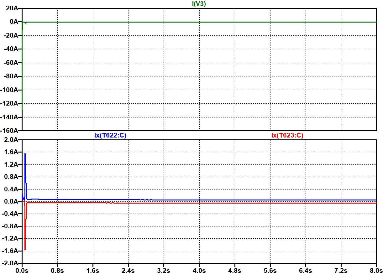

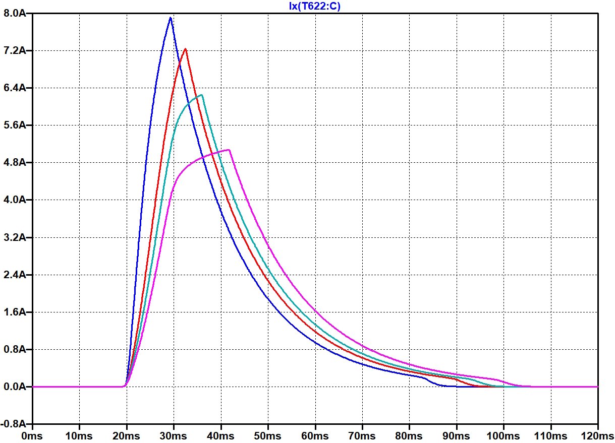

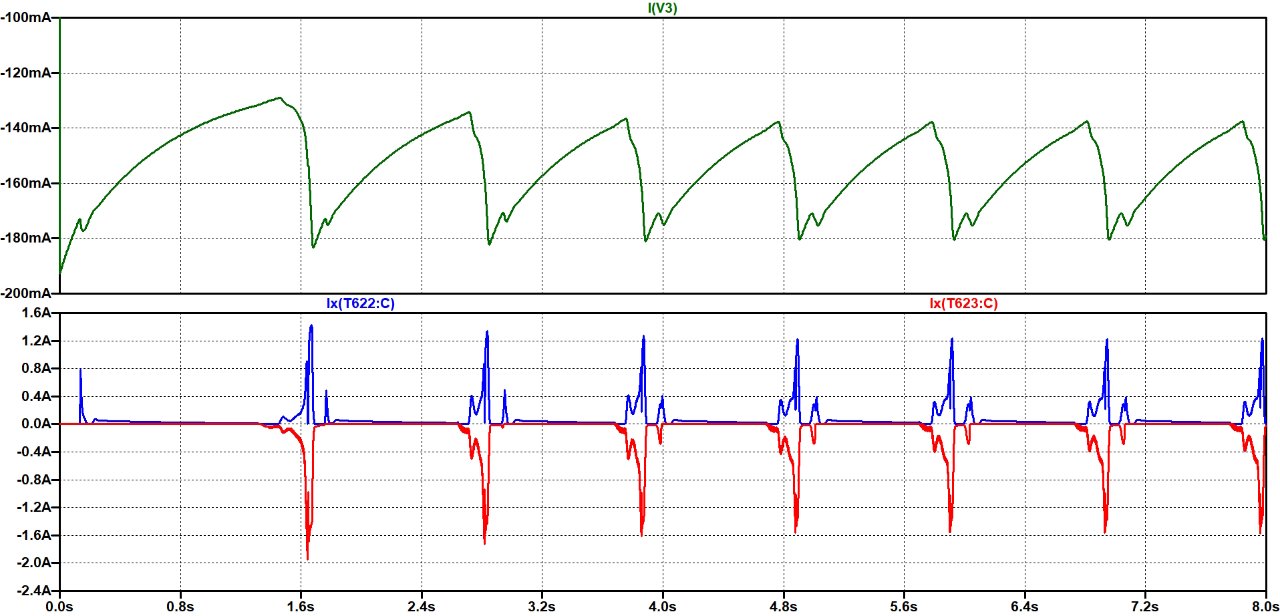

Bei Defekt von T622 ist also R679 und T642 auch kaputt....also zu hoher Kollektorstrom, wie ich ja schrieb. Keine Kunst das zu sagen, wie soll es auch sonst sein?
Pollux schrieb:
"Die Spulen R695 und R795 erkennt mein Chinatester als 0,33 Ohm Widerstand. "
Das ist eine wichtige Information und erklärt, warum das Teil, trotz Spulensymbol im Schaltplan, mit R... bezeichnet ist statt mit L...
Es bedeutet auch, dass mit R679 (R779) 1 Ohm parallel, der Gesamt-Emitterwiderstand in der Grössenordnung von 0,2 Ohm ist und die Induktivität alleine von der Widerstandswendel gebildet wird, also sehr klein ist, vielleicht nur ca. 0,1 µH oder sogar weniger. Ein Chinatester kann deshalb auch keine Induktivität erkennen. Nur sollte dieser Widerstand bei Defekt möglichst nicht durch einen Schichtwiderstand sondern durch einen Wendelwiderstand 0,33 Ohm ersetzt werden, sonst hätte Grundig darauf keinen Wert gelegt. Genauere Daten dazu kennen wir ja leider nicht, die sind in einer uns nicht zugänglichen GRUNDIG BV ("Betriebsvorschrift"? ich hatte erst statt BV "8V" gelesen) hinterlegt.
Mich wundert etwas, dass Ihr von einem defekten R679 (R779) schreibt aber nie(?) von einem defekten R695 (R795). Wenn R679 (R779) hochohmig wird, könnte/sollte dann nicht u.U. auch R695 (R795) auch hochohmig werden, wenn die CE-Strecken beider Endtransistoren durchlegieren?
Wenn Ihr nämlich einen hochohmigen R679 bzw. R779 (1 Ohm) ersetzt, aber den parallelen R695 (R795) nicht, falls der auch hochohmig geworden ist, dann habt Ihr 1 Ohm Emitterwiderstand statt Soll von 0,25 Ohm am BDW94. Das führt zu einer starken Asymmetrie der beiden Halbwellen und zu verfrühtem Clipping einer Halbwelle. Im umgekehrten Fall, nur der 1 Ohm Widerstand hochohmig, ist der Effekt weniger stark ausgeprägt, aber auch vorhanden. Im Oszilloskop würde man beides leicht sehen können.
Ich bleibe dabei, dass bei heutiger 48 V Versorgungsspannung die Endstufe (bei MR100 ist es die gleiche), besser gesagt, BDW93 / BDW94 in dieser Endstufe, an 4 Ohm Last die Clippinggrenze erst bei fast 50 W / 4 Ohm erreicht, dabei aber die Transistoren sterben. Das konnte die Simulation anhand der Grösse der Kollektorströme mit dem SOA-Diagramm zeigen. Auch wenn timmundstruppi vorher bestritten hat, dass das möglich wäre.
Übrigens sind die verwendeten Modelle der beiden Darlington Transistoren m.E. nicht ungenügend (timundstruppi schrieb "Die Simulation wird auch nicht den Tod der negativen Endtransistors rechts außen finden, da das Modell ungenügend ist."). Was genau ist für welche Aussage ungenügend?
Um Zweifel hinsichtlich der Modelle für die Endtransistoren auszuräumen: Jeweils zwei pnp, bzw. npn Transistoren (nicht beliebige sondern parametrisiert auf die ST-Transistoren), mit jeweils den Widerständen 10k und 150R zusammengeschaltet und der CE-Quer-Diode, genauso wie in den Darlington-Schaltzeichen des Schaltplans. Das Ganze angepasst auf die charakteristischen Eigenschaften der BDW93 / BDW 94 des Herstellers ST von 1993.
Alle anderen Halbleiter-Bauteilemodelle, die ich hier verwende, sind von mir an vielen, teils sehr vielen, Schaltungen erfolgreich getestet worden. Deshalb reagiere ich etwas allergisch auf Pauschalbehauptungen solcher Art, wenn sie nicht nachvollziehbar unterlegt sind. Die von mir hier verwendeten Modelle sind verlässlich und bewährt, um NF-Schaltungen, speziell auch Verstärker, zu simulieren. Selbst umfangreichere, wie z.B. den A5000. Es gibt einige Transistormodelle und Diodenmodelle, wo ggf. bestimmte Umladezeiten von Sperrschichtkapazitäten schlecht oder nicht richtig abgebildet sind, so dass daraus bestimmte Fehler entstehen können, wenn es auf diese Eigenschaften ankommt. Oder Rauschparameter sind nicht enthalten oder nur mit default Werten, oder andere Nebeneffekte. Aber die Schlussfolgerungen aus den Simulationen hinsichtlich der Grösse, die ein Kollektorstrom annimmt, gehören nicht zu solchen "Feinheiten". Das können die Modelle, dafür genügen sie.
Aber vielleicht habe ich das ganz falsch verstanden und timundstruppi möchte begründen, worauf er seine Aussage bezieht (bitte...Butter bei die Fische!).

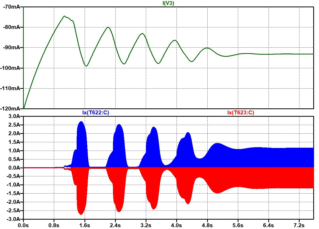

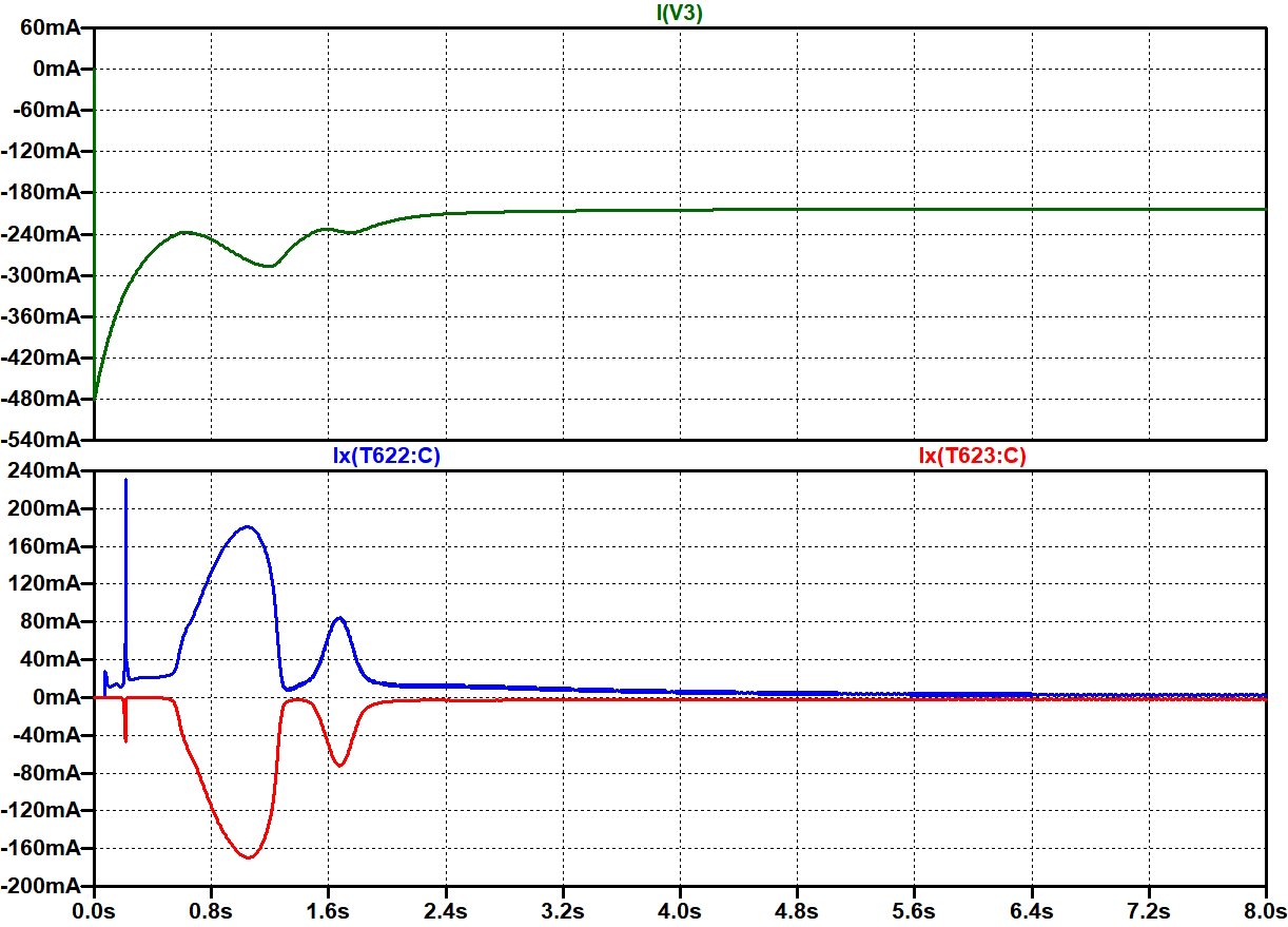

Die Transistor-Symbole im Simulationsschaltplan enthalten jeweils diese kompletten Darlington-Konfigurationen, auch wenn sie wie ein normaler einfacher bipolarer Transistor der Einfachheit halber gezeichnet sind. Das sieht man an der Kommandozeile ".inc.darlngtn.lib" im Simulationsplan, der mit den betreffenden Transistorsymbolen verknüpft ist und den expliziten wiring diagramm Befehlen im Modell-Subcircuit.
Da hilft auch nicht, dass Grundig (bei MR100 zumindest) 25 W an 4 Ohm nennt (25 W an 8 Ohm, die ich für MR200 an anderer Stelle gelesen hatte, ist evtl. ein Übertragungsfehler?). Die Kollektorströme der Endtransistoren müssen, zumindest an der Clippinggrenze oder knapp darüber, noch innerhalb der SOA bleiben, wenn die Transistoren nicht sterben sollen. Das taten sie früher (bei 44 V Versorgung) schon nur knapp, heute aber eher noch weniger. Das zeigt das oben abgebildete SOA Diagramm (aus ST Datenblatt). Die mit der Simulation bestimmten Kollektorströme bei Clipping sind grenzwertig hoch, bzw. verlassen den zulässigen SOA Bereich.
BDW93, BDW94 China-Transistoren lassen aus ihrem Datenblatt SOA Angaben gleich weg, wenn sie die sowieso nicht garantieren könnten (LTE, isc,....) oder zeigen schlechtere SOA-Diagramme (multicomp) als z.B. Fairchild. Derselbe Transistortyp eines Herstellers A ist nicht gleich wie vom anderen Hersteller B. Und vom selben Hersteller aus 1970 nicht mehr gleich zu dem von 1990...hatten wir alles schon durch. Selbst früher Motorola ist nicht mehr gleich zu heute ONS. Früher Philips nicht mehr gleich wie bei NXP, früher SGS-Ates anders als heute ST. Die Reihe kann man fortsetzen. Müssen wir mit leben, Punkt, Ende.
Ein Effektivstrom (rms-Kollektorstrom) kann dem im SOA Diagramm dem als Grenzbelastung gezeigten DC-Strom ungefähr gleichgesetzt werden, weil der Effektivstrom durch eine gegebene Last so definiert ist, dass die an der Last abgegebene Leistung gleichgesetzt werden kann mit der Leistung, die ein Gleichstrom gleicher Grösse an dieser Last bewirken würde. Deshalb im SOA Diagramm Bezug auf die DC-Grenze und nicht auf "single Pulse"-Grenzen. Die Kollektorstrom-"Halbwellen" sind in Effektivstrom (A rms) umgerechnet
Das "sonst" bei Grundig die Schaltungen zumeist großzügig ausgelegt sind, kann ich unterschreiben. Aber eben nicht hier, bei MR100 und MR200. Da war wohl nicht genug Platz für Kaliber wie z.B. TIP140/TIP141, die ausreichend Puste gehabt hätten. Wenn Ihr mich davon abbringen wollt, legt doch bitte Fakten (zu dieser Endstufe) auf den Tisch, die das widerlegen. Ich habe ja die Grösse der Ströme in dieser Endstufe konkret benannt, die dort bei Clipping auftreten und den zulässigen Arbeitsbereich verlassen. Sogar die Signalform, wie auf dem Oszilloskop habe ich gezeigt. Akzeptiert sie oder zeigt, dass sie falsch sind.
Wundert Euch nicht, wenn die simulierten Spannungen mit den gemessenen übereinstimmen. Sie tun es, war schon bewiesen.
Ihr müsst Euch auch nicht wundern, wenn das bei den Strömen auch so ist.
Ich habe mich hier selbst schon mehrfach berichtigt, sobald neue (Er)Kenntnisse aufgetaucht sind, die die Situation verändert haben. Aber bitte...Butter bei die Fische, wie man in Dortmund sagt!

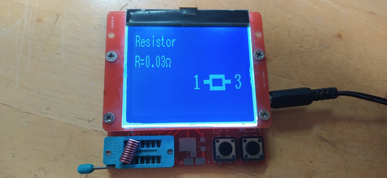

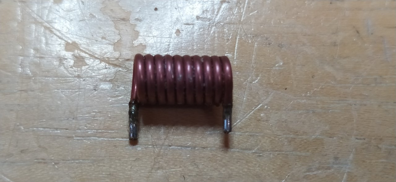

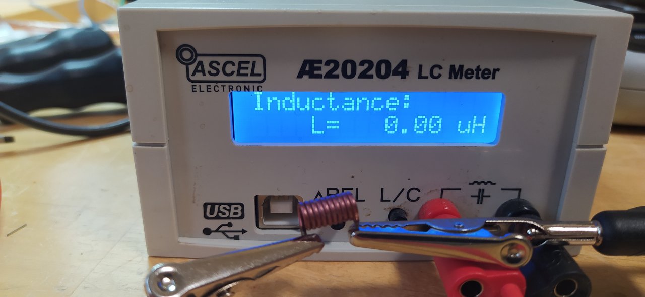

die beiden Widerstände R679 und R779 habe ich bei meinem Gerät noch nicht überprüft, werde ich heute tun.
Wie auf den Bildern zu sehen haben R695 und R795 etwa einen Millimeter Drahtstärke, da würde man einen Defekt sofort sehen.

Beim Defekt vom T623 ist zusätzlich nur der T642 kaputt gegangen.

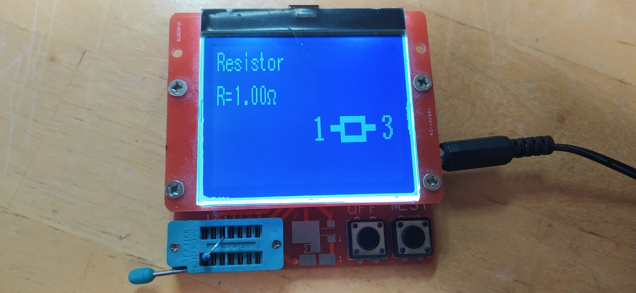

Beim messen des Wiederstand R679 wurde dieser vom Chinatester nicht erkannt, deshalb nahm ich an, dass dieser auch defekt ist.
Heute hat er aber wieder 1Ohm.
Der R695 sieht aus wie eine Spule, es ist aber keine Induktivität vorhanden. Der Widerstand wird vom Tester mit 0,3Ohm angezeigt. Ich habe jetzt die Transistoren wieder eingelötet, aber leider kein zufriedenstellendes Ergebnis erzielt. Ruhestrom eingestellt, aber es pumpt und pumpt.

Ich habe vorhin mal R679 überprüft, den 1 Ohm Widerstand. Der ist schon mal hin. Um den im anderen Kanal zu messen muß ich die Kiste erstmal wieder zerpflücken.

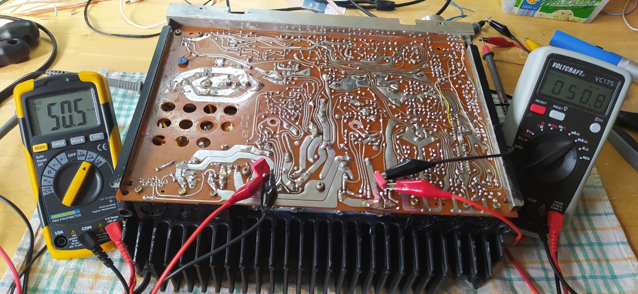

Ich bin jetzt einigermaßen verwirrt, als erstes habe ich erst einmal die Kabel für die Skalenbeleuchtung und für den Tuner abgelötet, R804 bleibt kalt.
Danach habe ich den Ruhestrom auf Null gedreht, Lötseite Linksanschlag und von oben Rechtsanschlag.
Jetzt, Signal "Yes-The Quest" und Lautspecher "Wharfedale Delta 50.2" natürlich 8Ohm, was soll ich sagen, es läuft perfekt.
Sauberer Klang, sämtliche Regler tun das was sie sollen und das ohne zusätzliche Geräusche.

Hallo Rufula und Pollux
ich bin dankbar, dass ich jetzt erstmals mal den ominösen "Widerstand" R695 sehen kann, der ja nun doch nach Foto eine Spule ist und kein Widerstand. Was für ein hin- und her. Und nein, die ist aus so dickem Kupferdraht, "brennt natürlich nicht durch".
Manche einfachen Induktivitäts-Messgeräte haben eine recht hohe untere Messgrenze und können kleine Werte nicht messen. Der Chinatester (AVR) erst ab 10 µH, beim Ascel-Gerät muss was "faul" sein, das sollte den Wert eigentlich messsen können. Aus den geometrischen Daten der Luft-Spule kann man deren Induktivität aber auch ausrechnen. nach Augenschein (Grösse, Geometrie) wird die Induktivität dieser Spule im Bereich ca. 0,2 - < 0,5 µH liegen.
Und einmal wird hier R695 zu 0,33 Ohm gemessen, nun aber doch nur 0,03 Ohm. Was Ihr da messt, ist aber doch nicht der Widerstand dieses Bauteils sondern der Übergangs-Kontaktwiderstand Eurer Messleitungen. Ein so dicker Kupferdraht, hat sogar noch weniger Widerstand als 0,03 Ohm, kann man sich ausrechnen. Um so kleine Widerstände messen zu können, braucht man wenigstens Kelvin-Klemmen mit 4-Punkt-Messung. Ist hier aber unerheblich, denn jetzt ist ja klar...er hat praktisch keinen relevanten Widerstand. Meine erste Annahme, dass es sich einfach um eine kleine Spule mit < 1 µH handelt, war zutreffend.
Was kann man tun, um den wiederholten Ausfall zu verhindern? (den Erstausfall kann man vermutlich nicht verhindern, der ist i.a. einer Altersschwäche der Transistoren geschuldet). npn- und pnp-Transistoren sind verschiedene Tiere und in der Art und Weise, wie sie Stress auf Dauer verkraften nicht notwendigerweise gleich.
Man muss die Kollektorströme von T622 und T623 begrenzen. Das ist nichts Neues, wurde schon mehrfach hier im Forum und auch an anderer Stelle geschrieben, dass man für jeden der beiden Transistoren einen zusätzlichen Keramik-Emitterwiderstand < 1 Ohm vorsehen sollte, ich würde es mit 0,47 Ohm / 5 W Belastbarkeit (Hochlastwiderstand) in Serie zum Emitter von T622 versuchen und zusätzlich 0,22 Ohm in Reihe zur Spule an T623 ("Widerstand" R695). Mit dieser "ungleichen Kombination ist Symmetrie der Kollektorströme gegeben. Würde man Widerstände gleicher Grösse nehmen, wäre der Kollektorstrom von T623 im Vergleich zu dem von T622 zu klein.
Damit reduziert sich der Stress, den der Ladevorgang des Ausgangskoppelelkos verursacht, der in der Spitze bei 3300 µF immerhin bis zu 8 A beträgt und von T622 bewältigt werden muss. Es ist keine gute Idee, diesen Elko auf z.B. 4700 µF zu vergrössern, da der Ladestrom dann noch etwas grösser ist. Normalerweise sind 50% mehr Kapazität ja kein Problem. Da aber hier die Endtransistoren hier so auf Kante genäht sind, bei MR200 und MR200 nicht ratsam.
Auch der Kollektorstrom bei Clipping wird damit begrenzt
Ladestrom (= Kollektorstrom T622) beim Aufladen von C641(3300 µF Ausgangskoppelelko) ohne zusätzliche Emitterwiderstände und mit jeweils 0,22 Ohm, 0,33 Ohm und 0,47 Ohm Emitterwiderständen nachgerüstet:
Wenn T622 durchlegiert und es liegt dabei ein NF-Signal bei grösserer Lautstärke an, ist in Folge T623 gefährdet, wenn die Sicherung nicht vorher auslöst. Da mit Durchlegieren der CE-Strecke von T622 die Kollektor-Emitter-Spannung von 24 V auf 48 V steigt, nimmt die Verlustleistung von T623 schlagartig auf das Doppelte zu.

Wenn die Einstellung des Ruhestroms auf 0 mA, 8 mA oder 50 mA so einen Unterschied macht, kann das darauf deuten, dass bei 50 mA der (immer noch geringe) Strombedarf der Endstufe nicht mehr gedeckt werden kann, also Fehler in der Stromversorgung. Andererseits ist dann aber schwer verständlich, wieso dann Transistoren sterben, wenn kaum Strom fliessen kann. Da ist was inkonsistent.
Wenn "es pumpt" ist dann die Lötbrücke für die Ruhestromeinstellung wieder geschlossen? Oder ist etwa noch das Multimeter im Stromkreis? Das würde ggf. die Stromversorgung beeinträchtigen.
"Pumpen" der Stromaufnahme mit anliegendem NF-Signal (1 kHz) bei gedrosselter Stromfähigkeit der Endstufenversorgung (Innenwiderstand der Stromversorgung auf 400 Ohm gesetzt), hier mit anliegendem 1 kHz NF-Signal: oben: Strom der 48 V Versorgung
unten: Kollektorströme der Endtransistoren
und dgl. OHNE anliegendes NF-Signal: DAS IST DAS PUMPEN, das bei Rufula auftritt und auch in einem Youtube Video zu sehen war! Also "kaputte Stromversorgung".
Pumpt mit und ohne angeschlossener 4 Ohm Last und praktisch "unendlich lange".
Wenn ich in der Simulation das Ruhestrompoti auf kleinen Ruhestrom stelle, hört das "Pumpen" auf, so wie von Rufula beobachtet.
Es handelt sich dabei also um einen Netzteilfehler (z.B. Gleichrichterfehler, Nebenschluss,...) oder Schluss in/bei einer anderen Baugruppe oder eine gedrosselte Stromzufuhr. Hat mit einem Endstufenfehler nichts zu tun. Die hier für die Simulation verwendete Endstufenschaltung arbeitet bei korrekter Stromversorgung ohne Fehler.

Klar, dann muss R804 kalt bleiben."erst einmal die Kabel für die Skalenbeleuchtung und für den Tuner abgelötet, R804 bleibt kalt.
Jetzt, Signal "Yes-The Quest" und Lautspecher "Wharfedale Delta 50.2" natürlich 8Ohm, was soll ich sagen, es läuft perfekt.![]()
