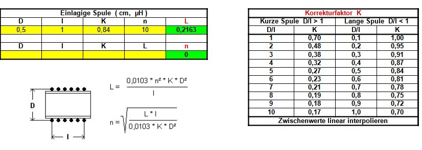

Dieses Gerät ist für Messung von Induktivitäten in der Grösse von 0,1 µH noch spezifiziert. Dein Gerät kann die aber offensichtlich nicht messen - also liegt an deinem Exemplar vermutlich ein Defekt vor.
Dass Du andere (grössere) Induktivitäten damit messen kannst, steht damit nicht im Widerspruch. Kleine Induktivitäten zu messen, stellt höhere/andere Anforderungen an das Gerät als grössere Induktivitäten das tun (bei Resonanz-/Schwingkreisverfahren z.B. an die Höhe der Oszillatorfrequenz). An einer CuL-Luftspule in dieser Drahtdicke gibt es keine "besonderen Eigenschaften", die die Messung der Induktivität sonst schwieriger machen würde. Ich messe solche Teile häufig.
Die Induktivität lässt sich mit den gängigen Rechnern zur Berechnung von Luftspulen abschätzen.
Bei einer von mir geschätzten Spulenlänge von 1 cm und einem Durchmesser von 0,5 cm sowie 10 Windungen, einlagig:
Also 0,22 µH.
Wenn die Geometrie etwas abweicht (+/- 1 mm), liegt der errechnete Wert zwischen 0,12 µH und 0,25 µH.

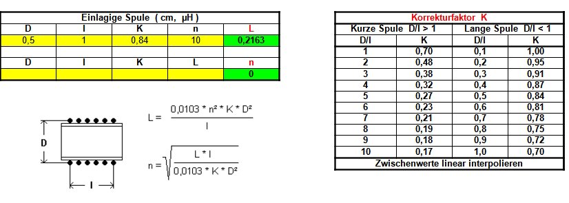

Also 0,22 µH.
