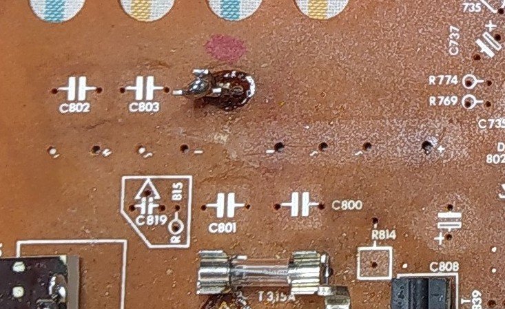

Ich habe im Moment leider viel anderes auf dem Zettel, daher nur in Kürze: Ob ich die Ruhestromeinstellung nur mit Lampe oder auch mal ohne gemacht hatte, weiß ich nicht (mehr).
Momentan ist der 1 Ohm Widerstand R679 noch defekt, R779 im anderen Kanal ist in Ordnung. Sowas habe ich nicht liegen und muß bestellen, das dauert aber noch etwas, weil ich aufgrund der Versandkosten noch andere Dinge mitbestellen muß, sonst lohnt das nicht.
Wenn wieder alles komplett ist, werde ich Ruhestromeinstellung auf 50mA OHNE Lampe machen und probieren, ob er das Einschalten dann überlebt oder nicht.
Ich bestelle auf jeden Fall die von Dir, Reinhard, genannten Widerstände mit, um sie ggfs. zu ergänzen, falls das Gerät doch wieder kaputt geht.

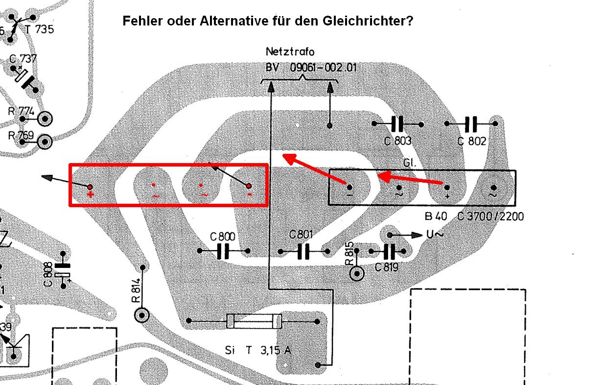

das geht mir alles zu schnell.
Ich bin erst hier:
Ich habe 3PM05 50V 3A, Pin Belegung gleich, aber der Abstand ist 3x7,5, darf ich mir den zurecht biegen?
Dann habe ich im Schaltplan etwas entdeckt, wo ich dachte, da könnte ein Fehler versteckt sein. Aber auf der Platine ist alles richtig. Ich glaube, ich habe den Ruhestrom am normalen Netz eingestellt, dann zugelötet und an der Lampe getestet.
Ich mach es nochmal.

ist das noch Thema?Gleichrichter B40/C2200 ist grenzwertig knapp

Hallo Rufula,
Schaltbild zu Gleichrichter:
Im Schaltbild ist dort kein Fehler. Die Platine ist für zwei verschiedene Typen von Gleichrichtern vorbereitet, nämlich solchen mit Pinfolge + w w - ODER einen mit der Folge - w + w. daneben Es gibt ja beide Typen von Pinfolgen bei Gleichrichtern.
Die Beinchen darf man biegen, dürfen sich natürlich nicht berühren.
