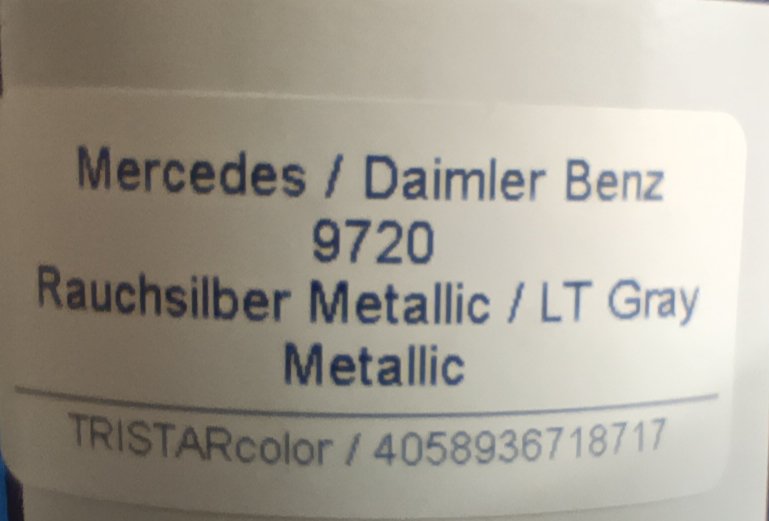

Weiß jemand, die genaue Farbnummer der silbernen Grundig-Deckel zwecks Lackierung?
Beiträge: 2658
Re: Grundig-Silber
Die weichen doch untereinander auch ab. Gerade Silbertöne sind schwer nachzulackieren. An Fahrzeugen sieht man meist den Unterschied.
Nimm 2k Lack, gibt es auch aus der Sprühdose. Sie wird einmal aktiviert, dann verbrauchen. 2k härtet aus und ist relativ lösungsmittelbeständig.

Beiträge: 1906
Re: Grundig-Silber
Das hier in Verbindung mit Seidenmatt Klarlack trifft es ziemlich gut

Das gibt es sicher auch als 2k in der Sprühdose (teuer und kurze Topfzeit)
Beiträge: 1906
Re: Grundig-Silber
Das Bild ist direkt von der Sprühdose

"Rauch"-Silber könnte hinkommen.
Beiträge: 1906
Re: Grundig-Silber
Ich habe so schon einiges lackiert. Kommt wirklich gut raus.
Beiträge: 2658
Re: Grundig-Silber
2K?
Beiträge: 1906
Re: Grundig-Silber
Ja. Rauchsilber und Seidenmatt Klarlack.
Ich bestellte bei Tristar.
