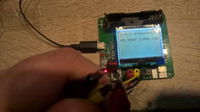

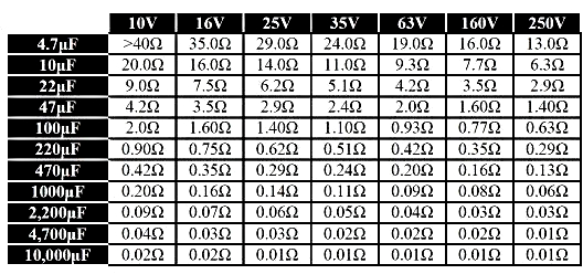

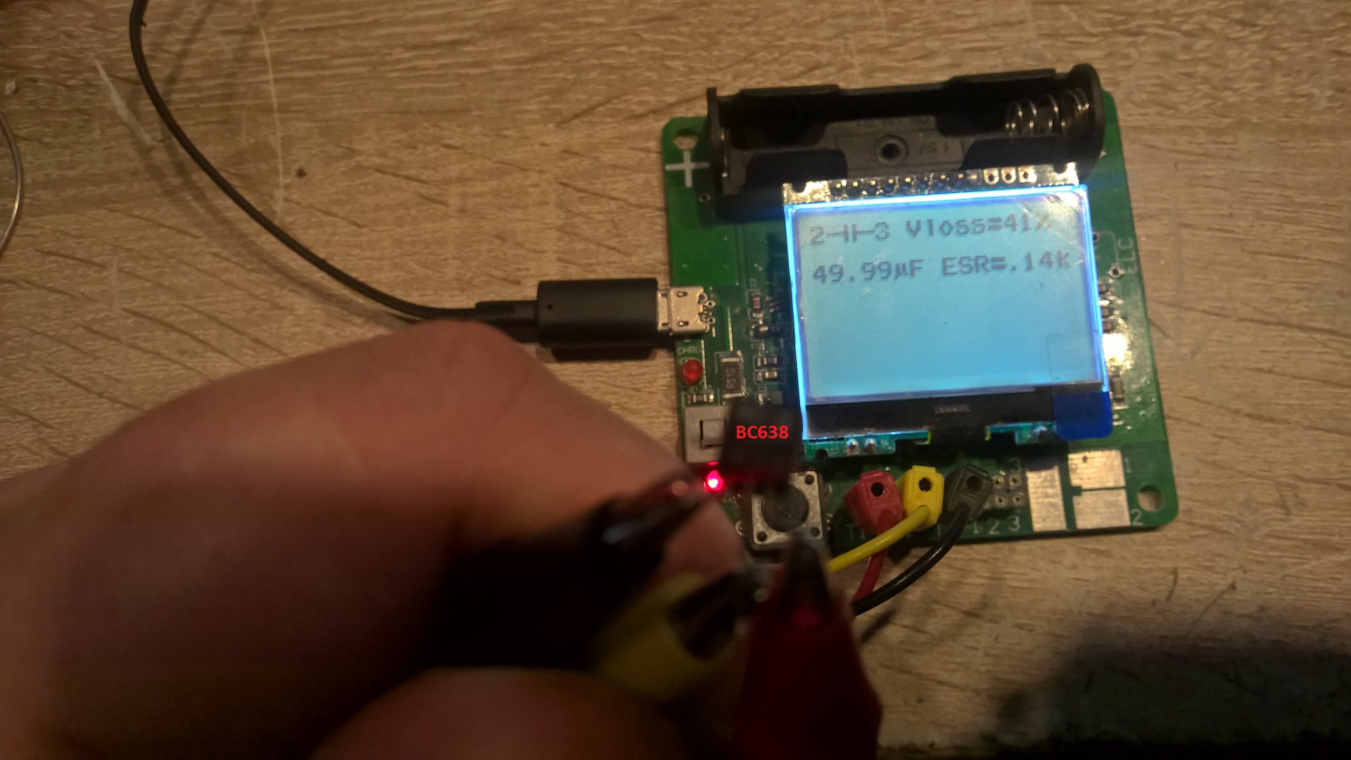

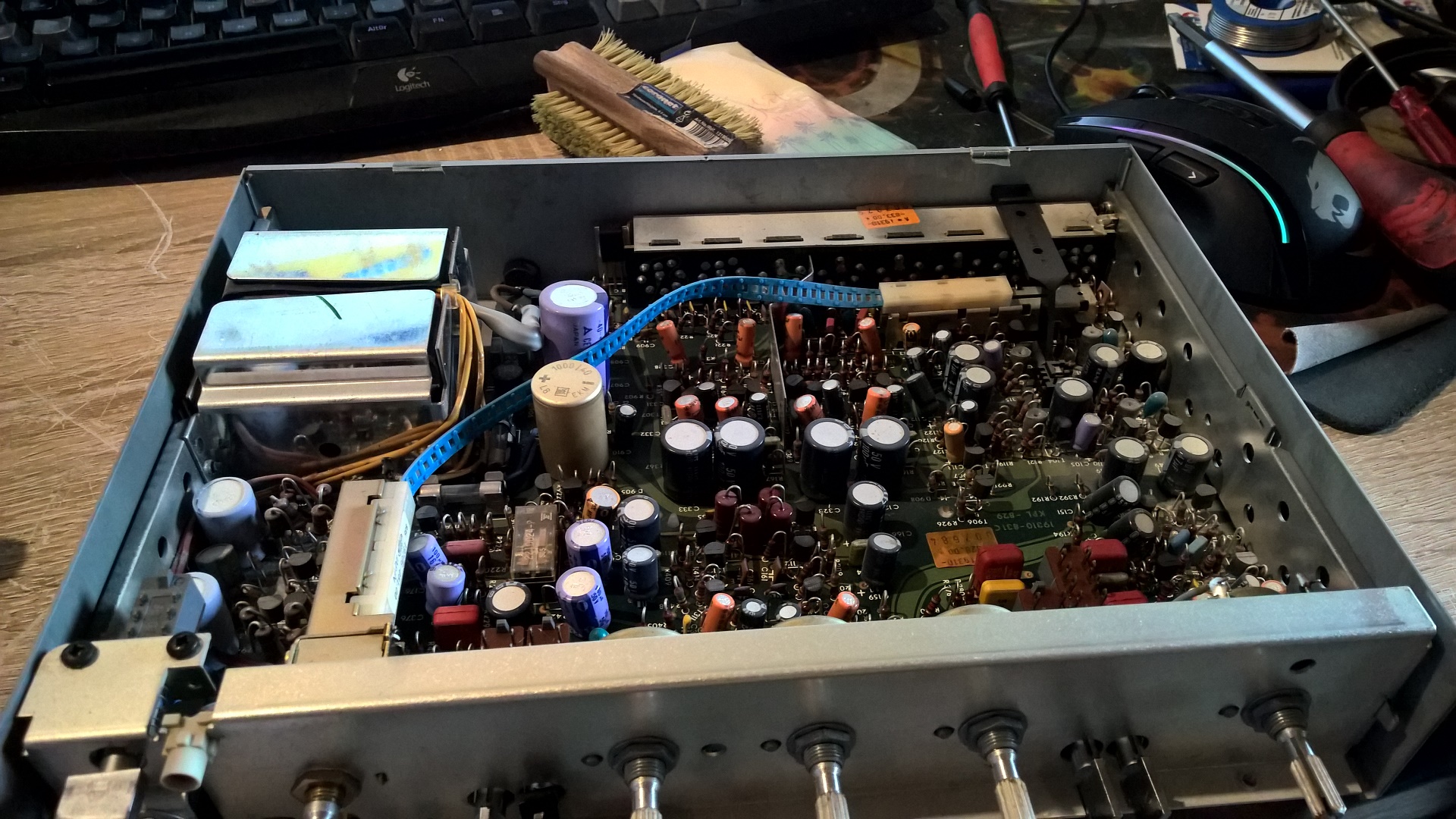

ich habe jetzt mal den MXV aus meinem ebay kauf mal getestet und konnt festellen das ein kanal weg ist .

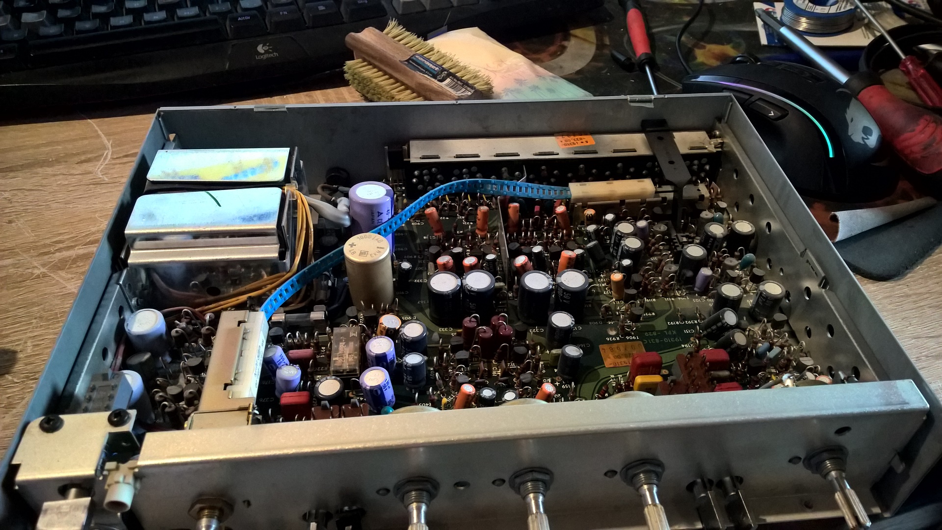

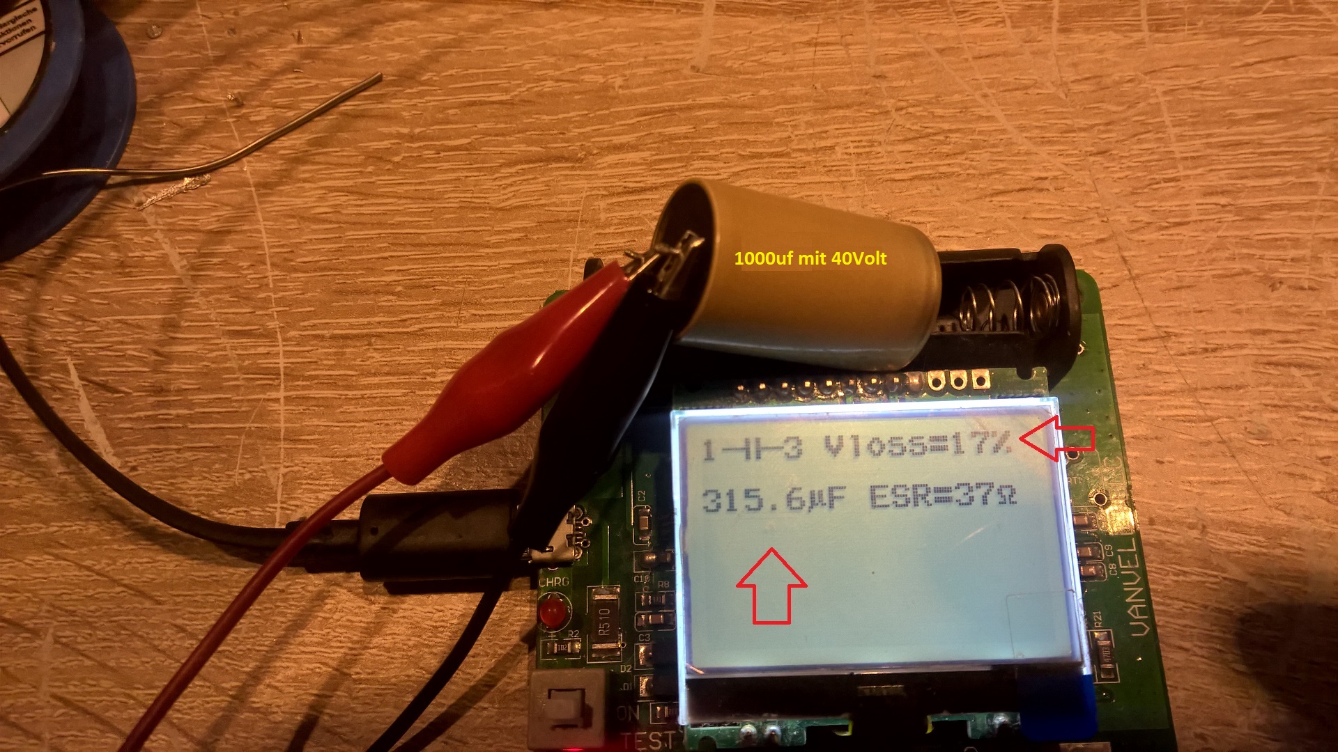

Sowie das Relai beim Einschalten am flattern war und sich dann erst nach ca.1,5sek beruhigte hat.Ich habe dann mal einige Elkos (auf dem bild eingekreist war defekt)getauscht (hab ich schon mehr ^^) und beide BC638 weil einer Defekt war glaube der T113 habe aber der Gleich heit halber den T313 auch getauscht.

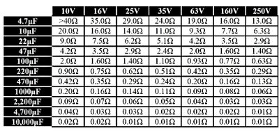

!!1000uf mit 40v
Tabelle
und der BC 638!!
!!!! :mrgreen:
Und zack war der kanal wieder da.
Leider habe ich keine 0,47uf mehr hier sind bestellt dann geht es mit der kur weiter die ganzen Tantal sind raus.

Schon mal einen MA zerlegt und zusammengebaut? Ist recht trickig. Die Elkos sind teilweise recht kurz. Für eine Reparatur musste ich extra welche, ich glaube mit geringer Spannung bestellen, damit sie reinpassen.
Meist habe ich 50V, 63V und 100V Typen.
Neulich brauchte ich mal 400V für das NT meiner Leinwand und sogar 2200µV 100V für die Mopete. Sondertypen, für mich.
Mitleiweile habe ich ein Schuhkarton Elkos. Ich hoffe die werden nicht alt. stehen noch noch ein paar Geräte zum Wechsel bereit.
