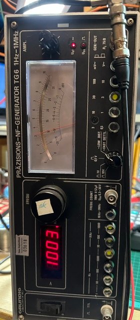

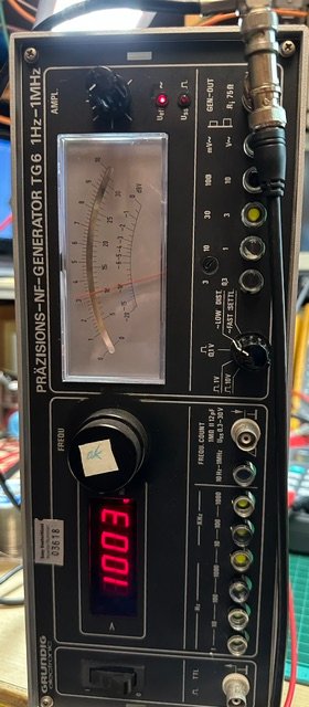

ich sitze immer noch an dem TG 6 von Grundig
Ich habe mir eine Service Anleitung aus Taiwan geborgt.

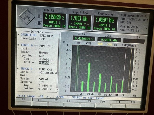

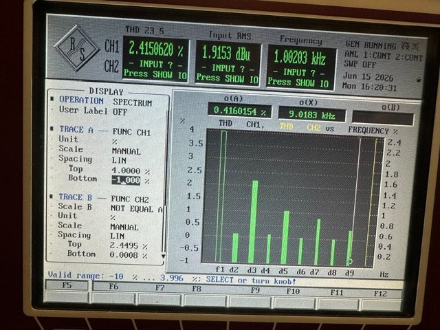

In dem Manual steht, das der Klirrfaktor bei 1Khz und 300mv 0,6% betragen soll.
ich bekomme nur 2,7% und das Poti reagiert nicht.
Leider sind keine weiteren Infos in dem Manual enthalten.
Hat einer eine Idee dazu,

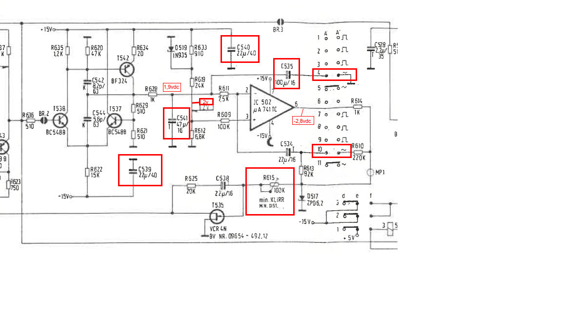

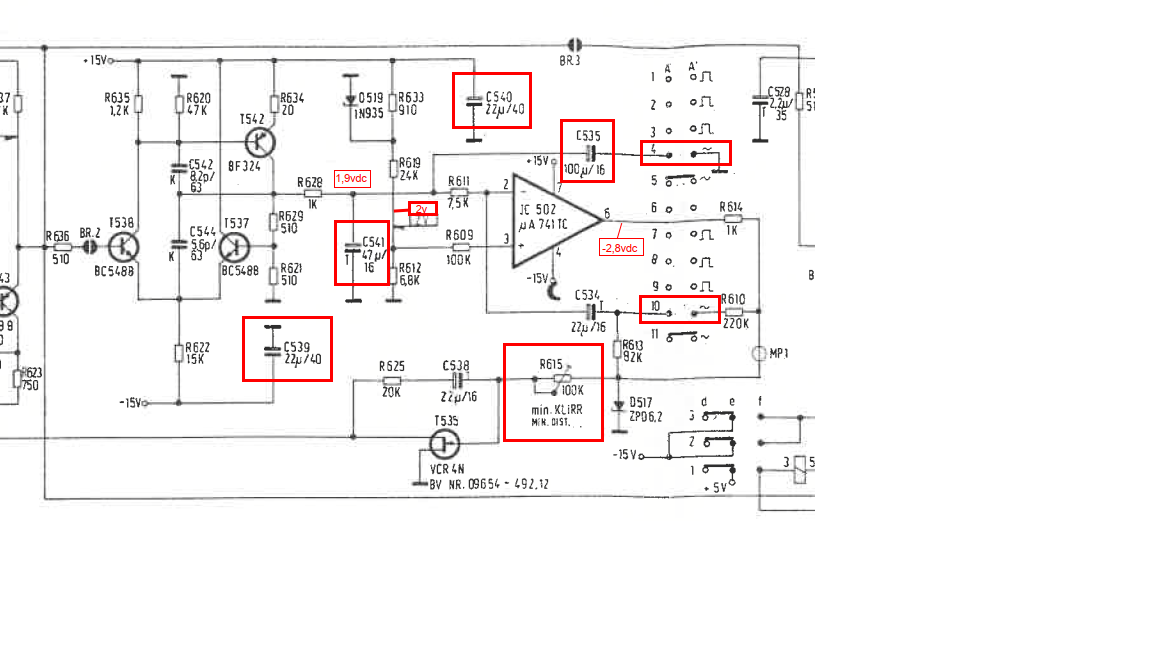

die 2v stehen fest am Pin 6 vom IC 502 liegen immer -2,8Vdc an egal was ich mache
Aber die Eingänge Ändern sich auch nicht

Ist BR2 geschlossen? Was ist davor? Sonst stellt der OP mit Rückkopplung eien entspreche ndne Wert ein.
Wie ist die Differnzspannung am Eingang? Ist sie nicht Null, da würde sie gegen Richtung UB- oder UB+ laufen.
Wie ist UB+ und UB-? Kontrolle!
Der 741 ist wirklich noch ein alter OP, der zwei Versorgungsspannungen (anwendungsabhängig) benötigt und rauscht. Da gibt es seit 1980 bessere. Oder ist dieses eine besondere Version?
