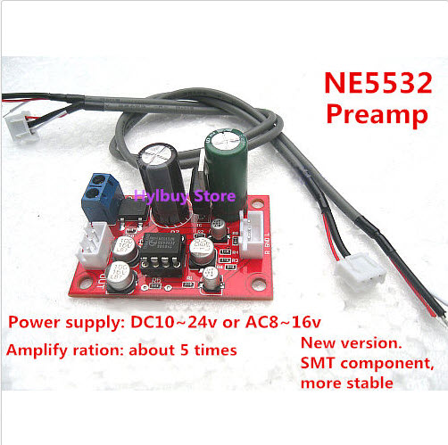

Schnell entstand die Idee die Ausgangsstufe durch einen OP-Amp zu ersetzen. Im ersten Gerät wählte ich noch den Kopfhörerverstärker eines Schlachtgerätes. Das Poti wird ausgelötet, die Lötpunkte überbrückt, das IC durch einen 5532 ersetzt, fertig ist ein OP-Amp Modul.
Im Internet Kaufhaus stieß ich dann aber auf einen fertig aufgebauten Op-Amp, inkl. Zuleitungen für 4,-- Euro das Stück, inkl. Versand aus China!

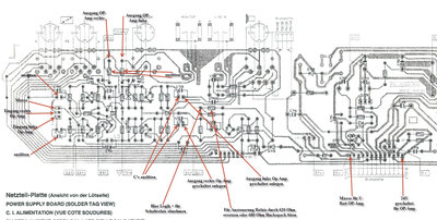

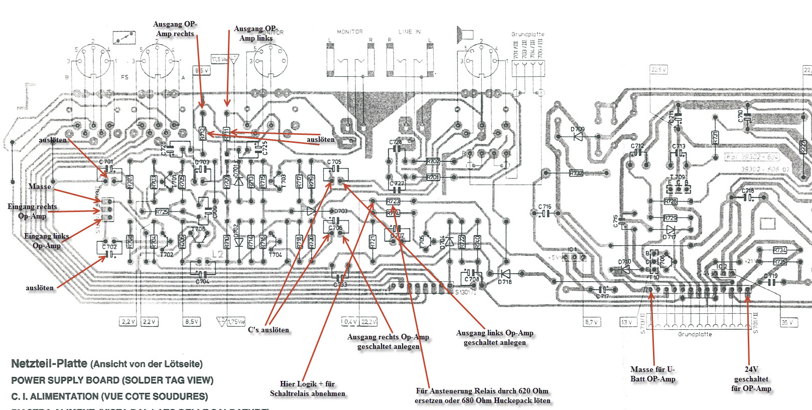

Um die vorhandene Ausgangsstufe außer Betrieb zu setzen und von der Außenwelt abzukoppeln, werden R 711, R712 (Ausgang Monitor), C701, C702 (Eingang Koppelkondensatoren), C 705 und C 706 (Ausgang Koppelkondensatoren DIN Buchse)auf der Netzteil / Ausgangsplatine ausgelötet.
DIN gerechter Betrieb der Ausgänge:
Um einen DIN gerechten Betrieb der Ausgänge zu gewährleisten, darf während einer Aufnahme kein Ausgangsignal an PIN 3 & 5 der DIN Buchse anliegen. Grundig bewerkstelligte das mit Schalt-Transistoren. In dieser Schaltung ist aber leider auch der hochohmige Teil mit Koppelkondensatoren enthalten. Ich löste dieses Problem auf die Schnelle indem ich hierfür ein kleines Schaltrelais einsetzte, das eh schon vorhanden war.
Anpassung der Logikschaltung zur Ansteuerung eines Schaltrelais:

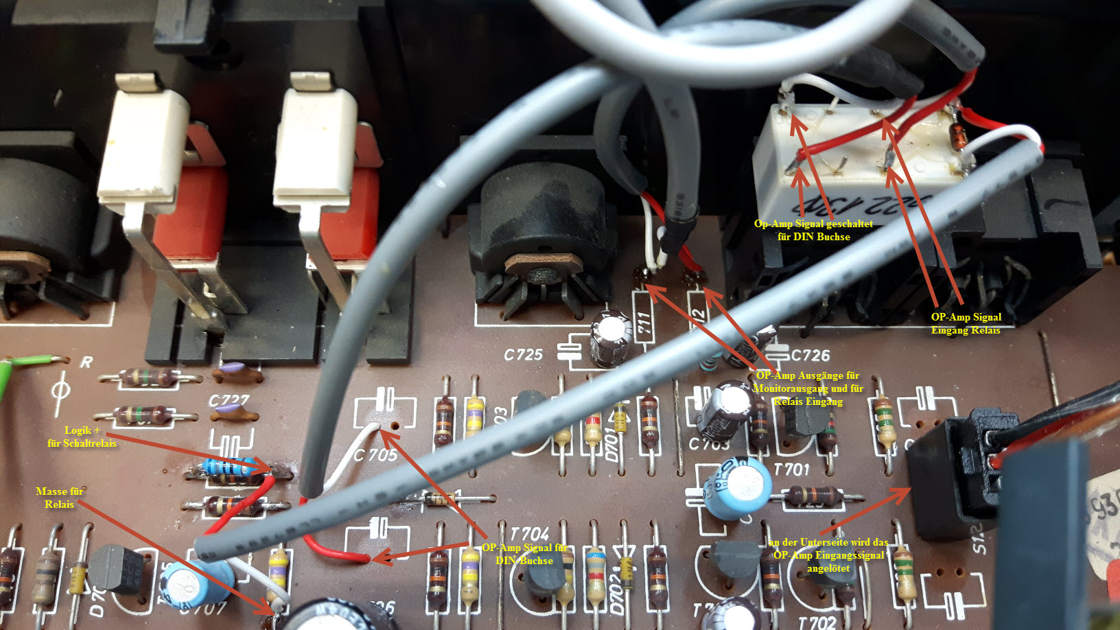

Um an der vorhandenen Logikschaltung, die bisher nur Transistorschaltungen versorgte und deshalb hochohmig ist, ein Relais betreiben zu können muß R 723 auf der Netzteil / Ausgangsplatine angepasst werden. Versuche haben ergeben, daß R723 von 10 KOhm auf rund 620 Ohm geändert werden muß. Das erreicht man entweder durch Huckepack löten von 680Ohm oder durch Ersetzen des R723 durch 620 Ohm. Danach kann man am R723 bei Start des Gerätes rund 16Volt für das Schaltrelais abnehmen. Dieses schaltet dann die Ausgänge bei Start auf PIN 3 & 5 der DIN Buchse.
Die Anschlüsse:
Am Stecker 1201 - 1203 werden an der Platinenunterseite die Leitungen für den Op-Amp Eingang angelötet. 1201=links, 1202=rechts, 1203=Masse.
An den Lötpunkten der R711 (linker Kanal) und R712 (rechter Kanal) Richtung Buchsen wird der Ausgang des OP-Amp angelötet. Die Masse des OP-Amp Ausgangs wird nicht angeschlossen um Masse Brummsschleifen zu vermeiden. Gleichzeitig wird der Ausgang des OP-Amp ohne Masse auch zu den Kontakten des Schaltrelais geleitet. Danach noch eine Verbindung von den Relaiskontakten zu den Lötaugen Minus der C’s 705 und 706 und fertig ist die Beschaltung der Ausgänge.
Fehlt noch die geschaltete Betriebsspannung des Op-Amp. Diese kann am Stecker S701 - S713 abgenommen werden. S701=geschaltetes +, S713=Masse.
Die Schaltspannung für das Relais wird am R723, nach dessen Änderung abgenommen. Noch Masse zur Relaisspule und eine Schutzdiode z.B. 1N4148 an die Relaisspule gelötet, fertig ist die Relais Ansteuerung.

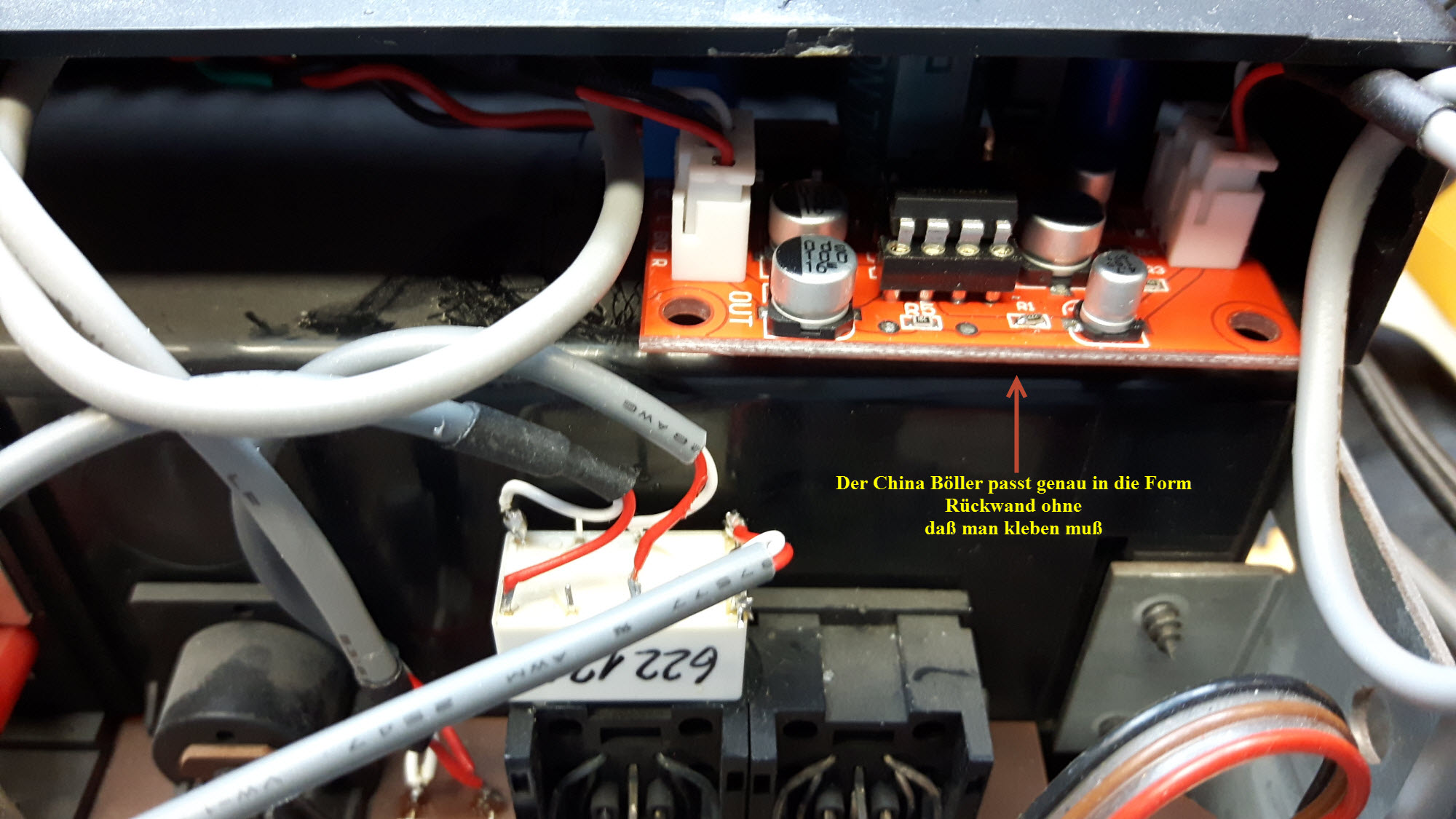

Fertiger China OP-Amp "China Böller"
Ein passender Ort für den "China Böller"
Angriffspunkte zum anschließen des OP-Amp auf der Platine
Draufsicht auf die Platine mit der Ausgangsstufe des CF 5500
