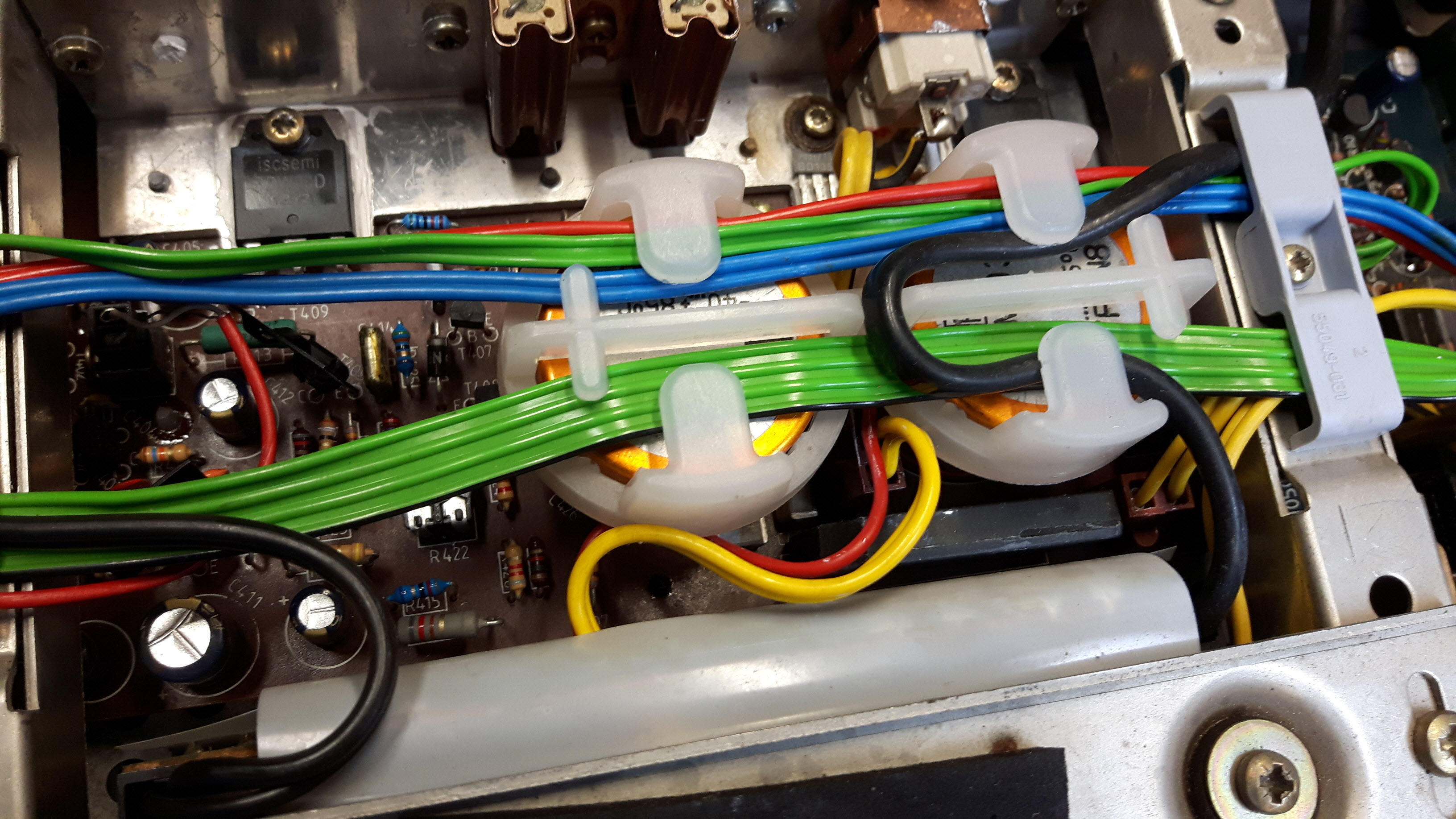

Beim ersten Betrachten fielen sofort 3 durchgebrannte Widerstände in der linken Endstufe auf.
Ein erster Start mit Regeltrenntrafo, bei abgehängter linker Endstufe, bestätigte dann auch den alleinigen Defekt dieser Endstufe. Alles andere funktionierte erst mal.

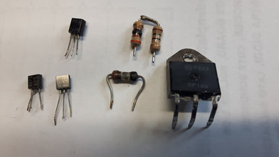

Also linke Endstufe ausgebaut und die verkohlten Widerstände entfernt. Es waren R415, R417 und R425 betroffen. Außerdem waren Leiterbahnen mit Glasfaserstift freigekratzt worden. Der R425 wurde durch eine Reihenschaltung von R’s ersetzt, bei der ebenfalls ein R durchgebrannt war. Die weiteren Messungen brachten dann noch die defekten Transistoren T404, T405 beide Motorola Typen MPS-A05 zu Tage. Beide T’s stehen in Zusammenhang mit den durchgebrannten R’s. und waren deshalb „erwartungsgemäß“ defekt. Zu meiner Überraschung war aber auch T401 ein BC 560 defekt. Weitere defekte Bauteile waren erst mal nicht auszumessen. Dazu aber später mehr.

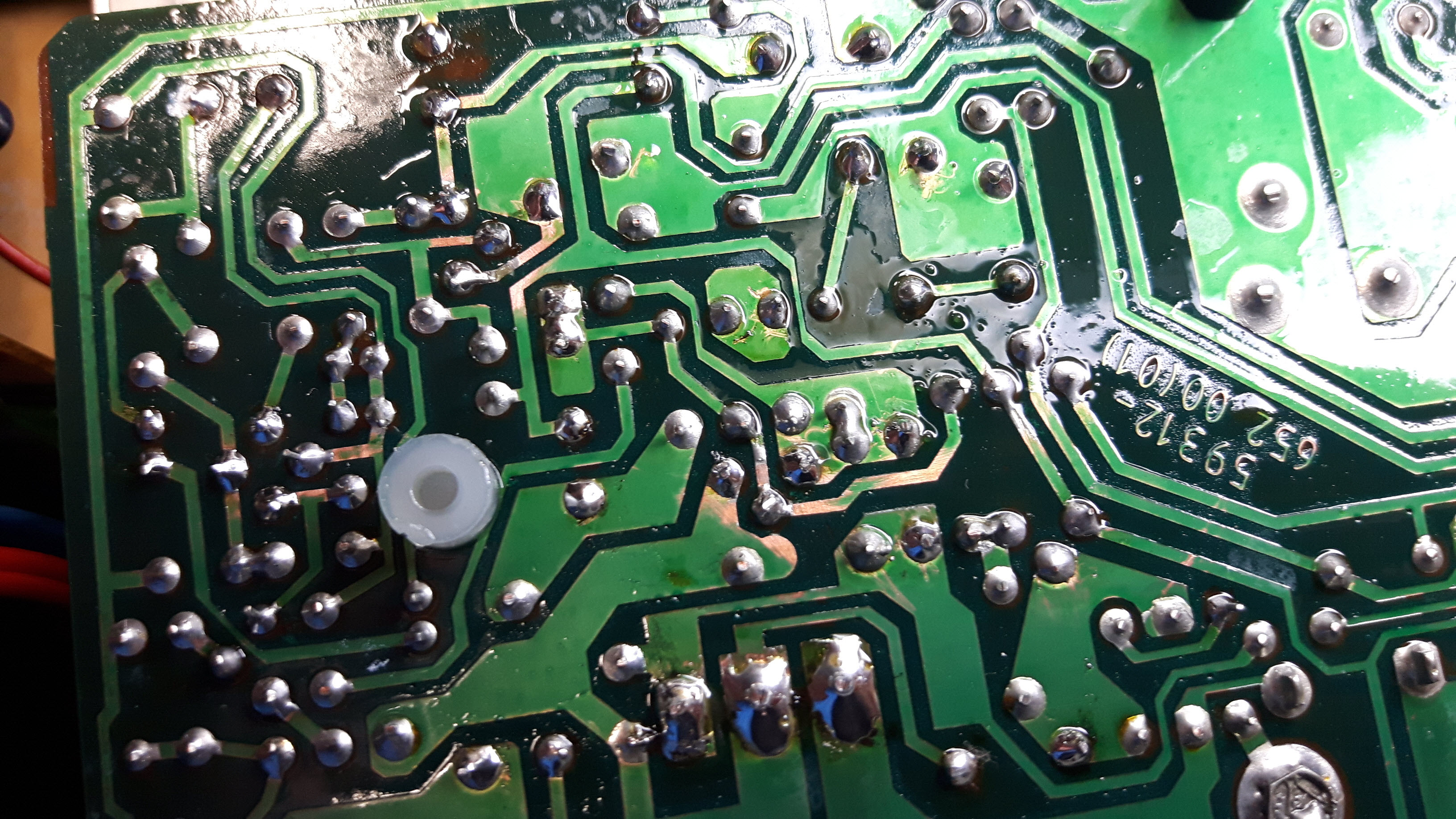

Ganz offensichtlich gab es ein Problem mit hohen Strömen, also vermutlich einem Kurzschluß, der wohl auch an den entsprechend freigekratzten Lötstellen vermutet wurde. (Photo entstand nach der Platinenreinigung) Nach dem Ersetzen der defekten Teile, wobei die Motorola Typen durch BC 639 ersetzt wurden (PIN Belegung beachten), fuhr ich den SV also wieder mit dem Trenntrafo hoch. Jedoch war bereits bei 45V eine Stromaufnahme von ca. 300mA zu beobachten, was einer Aufnahmeleistung von ca. 15Watt entspricht.

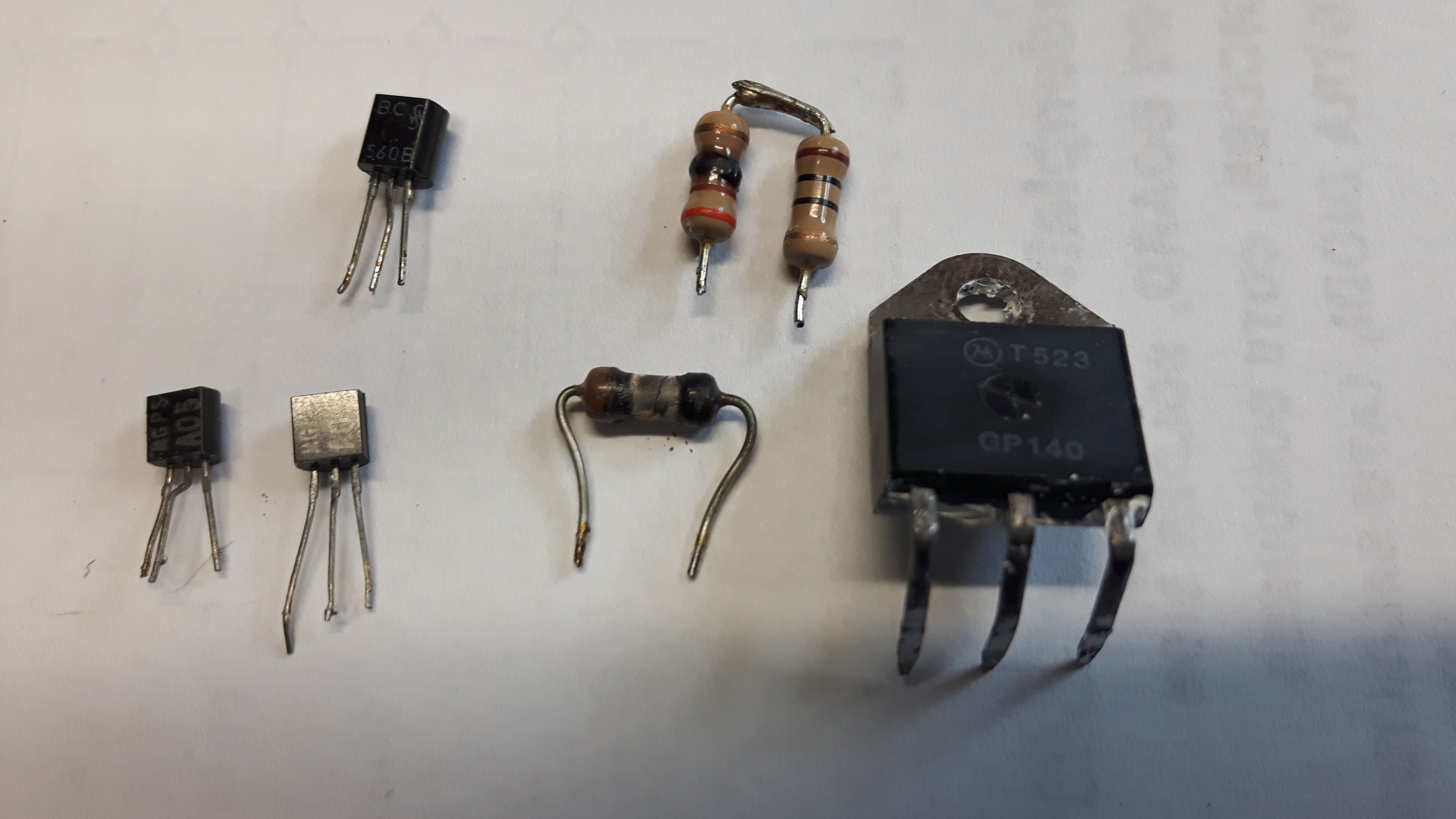

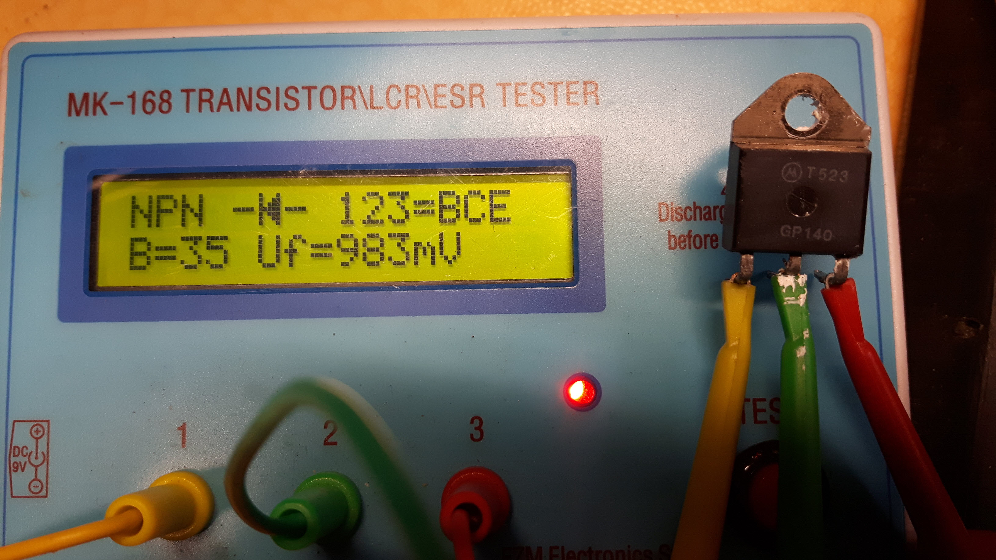

Der Motorola GP 140 wurde warm. Der 145er blieb kalt. Also den 140er ausgebaut und vermessen. Doch zu meiner Überraschung zeigte der China Bauteile Tester, wie bei der ersten Messung, genau die gleichen Werte wie bei einem neuen, guten Exemplar an.

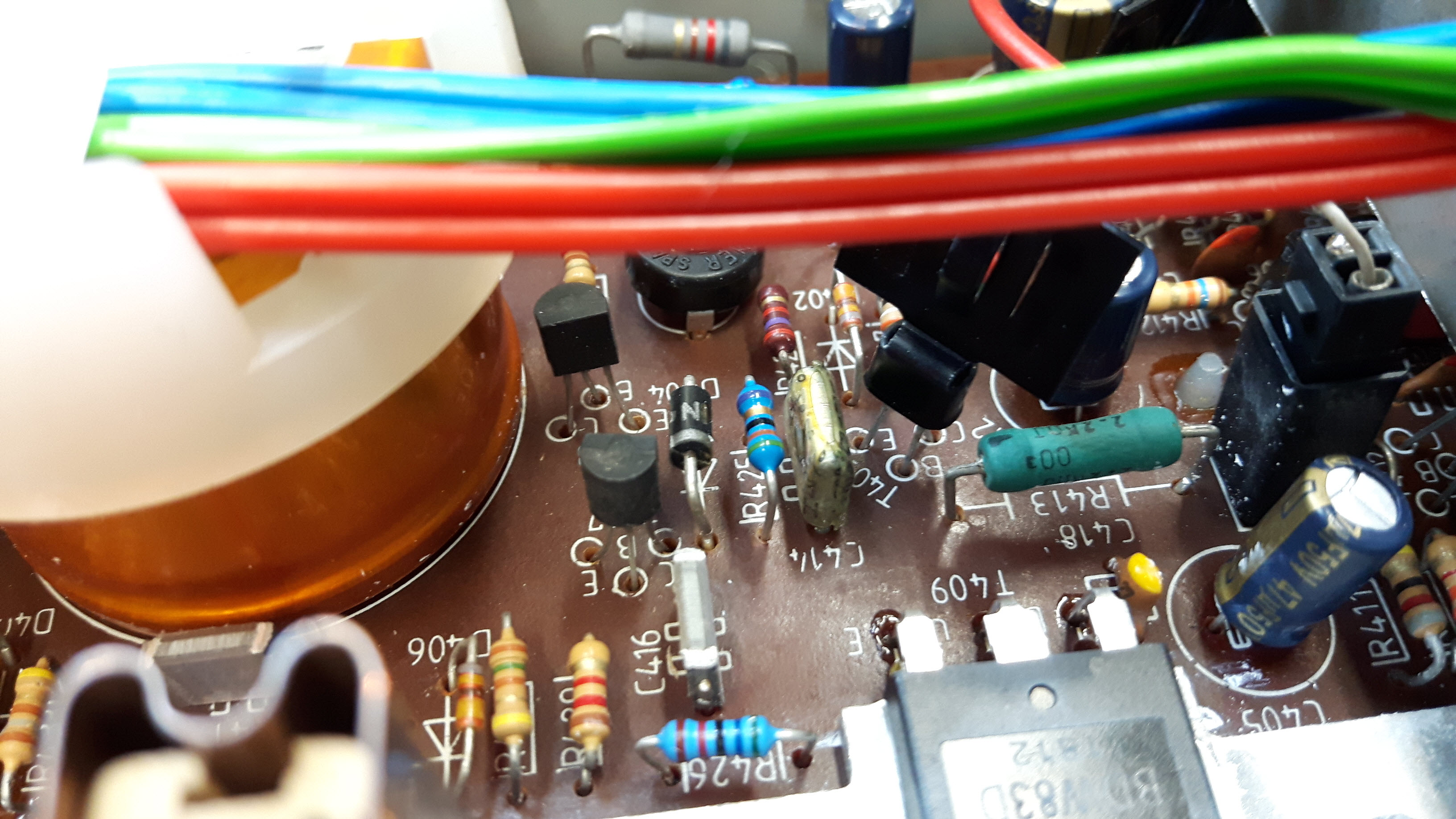

Mhm………… da staunte ich nicht schlecht…… Also beide Endstufen T’s durch BDW 83 und 84 ersetzt und den Verstärker erneut hochgefahren.
Jetzt war alles im Fluss und der Ruhestrom konnte problemlos auf 30mV eingestellt werden. Die Stromaufnahme betrug bei 230V, 0,07A, also rund 16Watt. Alle ersetzten Teile zeigten keinerlei Wärmeentwicklung im Idle Betrieb -----> so muß das sein.
Nachdem der eigentliche Fehler, der defekte GP140 gefunden war ersetzte ich noch alle C’s auf der Endstufenplatine. Durch das Austrocknen, hatten diese die 2 - 3 fache Nennkapazität bei hohem Innenwiderstand angenommen. Außerdem erhielten die BC 639er noch sicherheitshalber jeweils ein TO92 Kühlblech und das Ruhestrompoti wurde durch ein neues, gekapseltes, ersetzt. In der Zwischenzeit stand fest, der SV darf/muß bleiben. Deshalb wurde die rechte Endstufe auf den gleichen Stand wie die linke gebracht und das kpl. Gerät erfuhr noch ein „Recapping“. Im ganzen Gerät befinden sich übrigens nur 2 Tantals und die sind im Phonoverstärker.

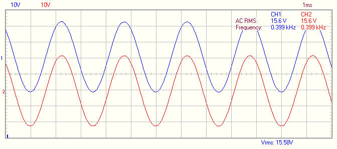

Nachdem alles fertig war, lief er erstmal einige Stunden im Wiedergabebetrieb. Weitere Kontrollen der Bauteile und des Ruhestroms folgten, bis ich ihn dann noch durchgemessen habe. Man will ja wissen was da rauskommt.
Satte 15,6V an 4Ohm, bei 0,05% Klirrfaktor, also fast 61 Watt Sinus pro Kanal (anstatt der angegebenen 50Watt). Das ist mal ne richtige Hausnummer. Der Frequenzgang fällt erst bei unter 8Hz und über 48KHz allmählich ab. Resümee: (bei dem mir aber leider ein paar Mutmaßungen nicht erspart bleiben)
Seltsam ist die vermeintliche Gutmeldung des China Testers bei dem GP140 Transistor. Vielleicht kann dieser Tester einfach Darlington Transistoren nicht korrekt vermessen?

Schöner Bericht!
BC639 steckt wo?
Die Tester haben eine zu geringe Prüfspannung.
Ich denke, wenn du mal eine Messschaltung aufbaust, wird er irgendwann bei Erhöhung der Spannung durchbrechen...
BC639 steckt wo?
Re: grundig SV2000 - ein Reparaturbericht
T404 und T405 als Ersatz für Motorola MPS A05

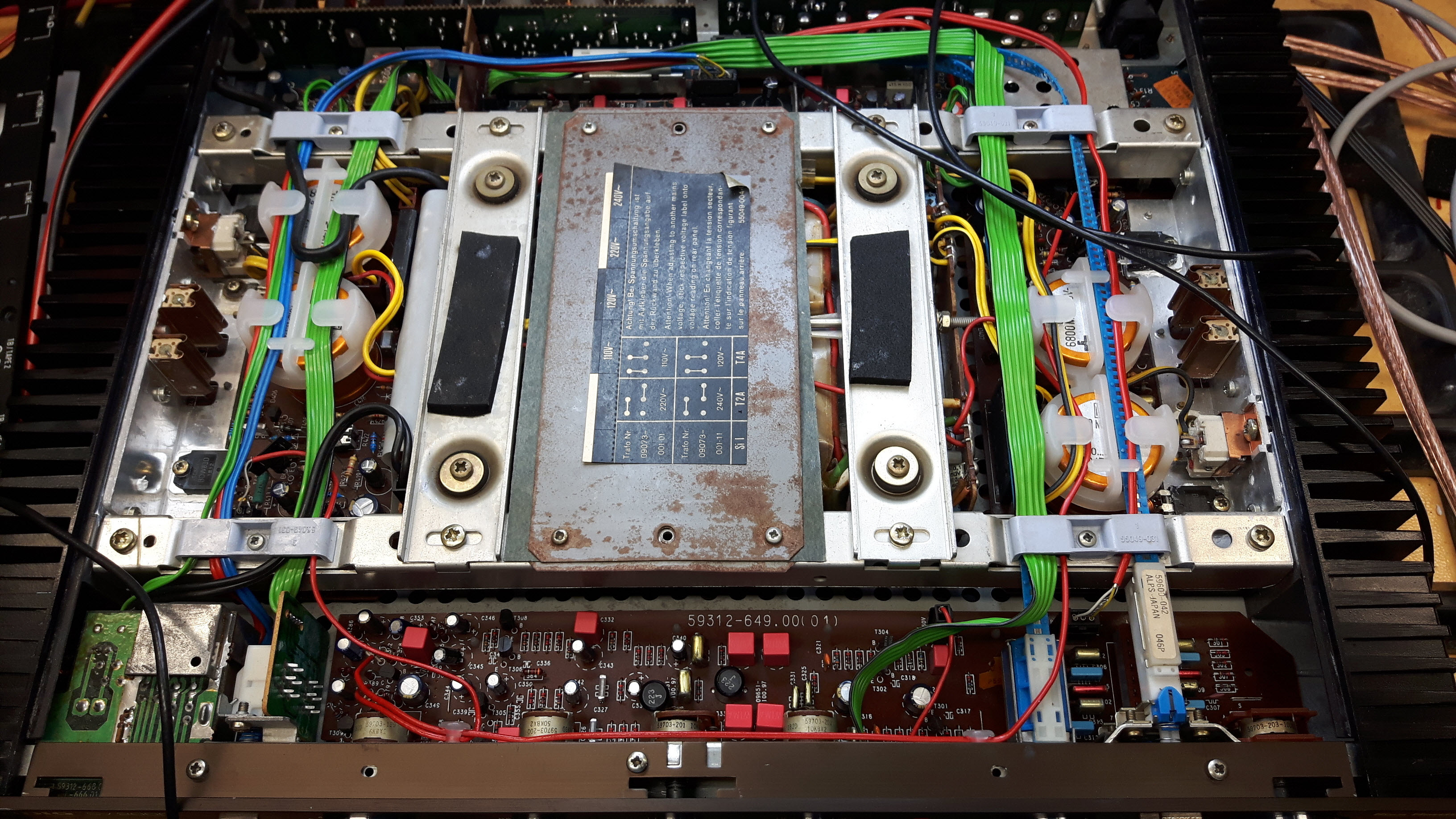

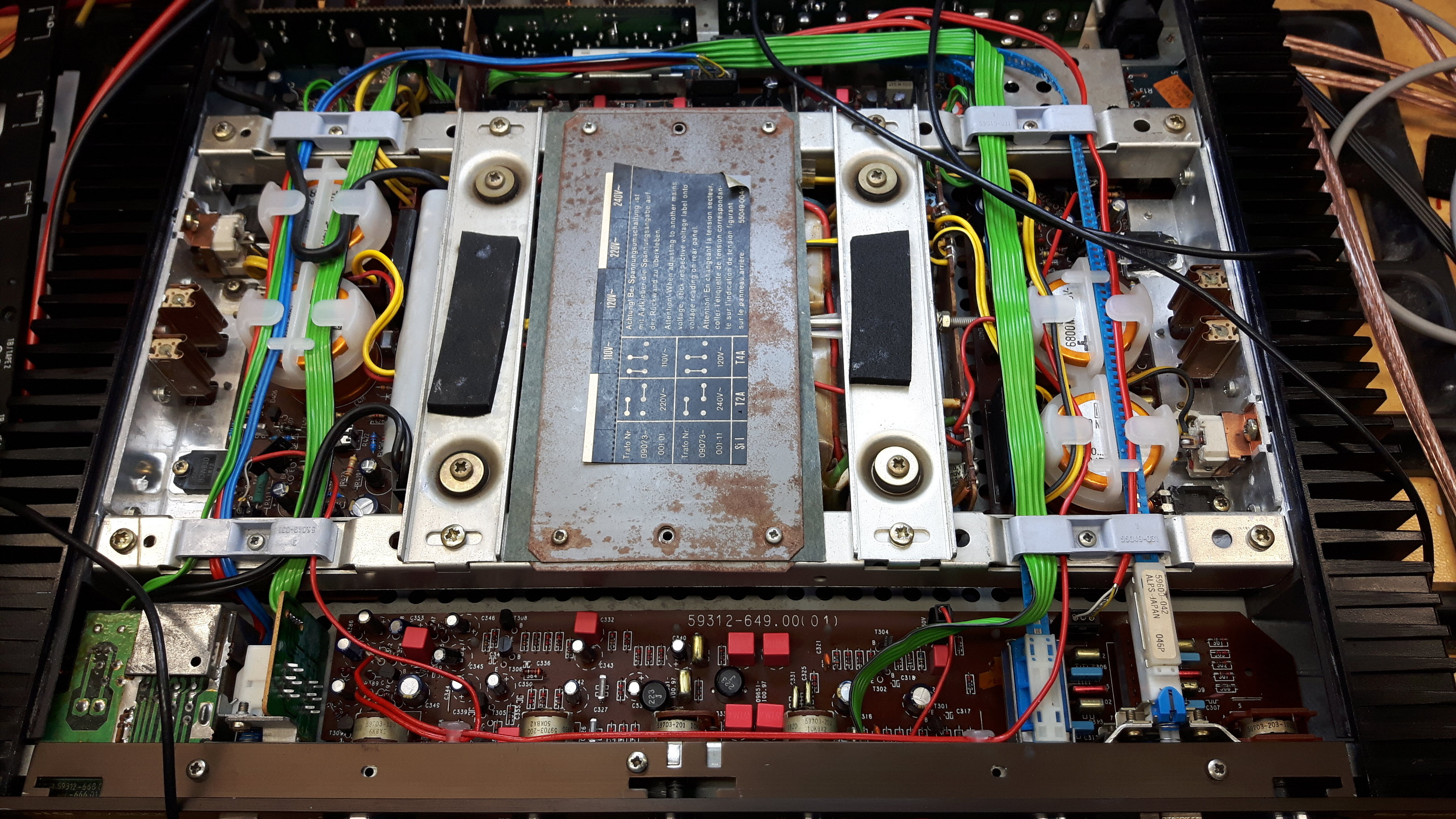

Was beim SV2000 immer auffällt, ist das verrostete Blech über dem trafo. Da hätte Grundig was besseres einbauen sollen. Ansonsten ist das Ding eine reife Leistung (hab selber 2 Stück davon). Hat mich sicher durch die 80er gebracht!
- Beiträge: 2664
Bestimmt schön weicher Stahl, aus dem auch die Golf 1 gefertigt wurden...
Stahlblech bietet die beste Abschirmung. Hätte mna nur besser lackieren sollen!
- Beiträge: 2664
Mumetall ist noch viel besser, aber wesentlich teurer und hier wohl unnötig

#Was beim SV2000 immer auffällt, ist das verrostete Blech über dem trafo. Da hätte Grundig was besseres einbauen sollen.
#Bestimmt schön weicher Stahl, aus dem auch die Golf 1 gefertigt wurden#
SV2000 Trafoabschirmung
Das kritisierte Blech, besteht aus „kornorientiertem und ausgeglühtem
(entmagnetisiertem) Dynamoblech“
Glaubt es oder nicht!
Zuletzt geändert von Radiowerkstatt am Do 19. Jul 2018, 17:03, insgesamt 7-mal geändert.
- Beiträge: 2664
Ja, so was entscheidet dann ob µr=200 oder 2000.
Ich habe nicht bezweifelt, dass das Blech hochwertig ist, nur eben nicht gegen Korrosion ausreichendgeschütz. Das Blech im V5000ist auch nicht immer optimal gegen Korrosion geschützt.
Von haus aus ist das Blech recht korrosionsempfindlich. Ach, ist Werkstoffe der E-Technik schon her.. 1989
