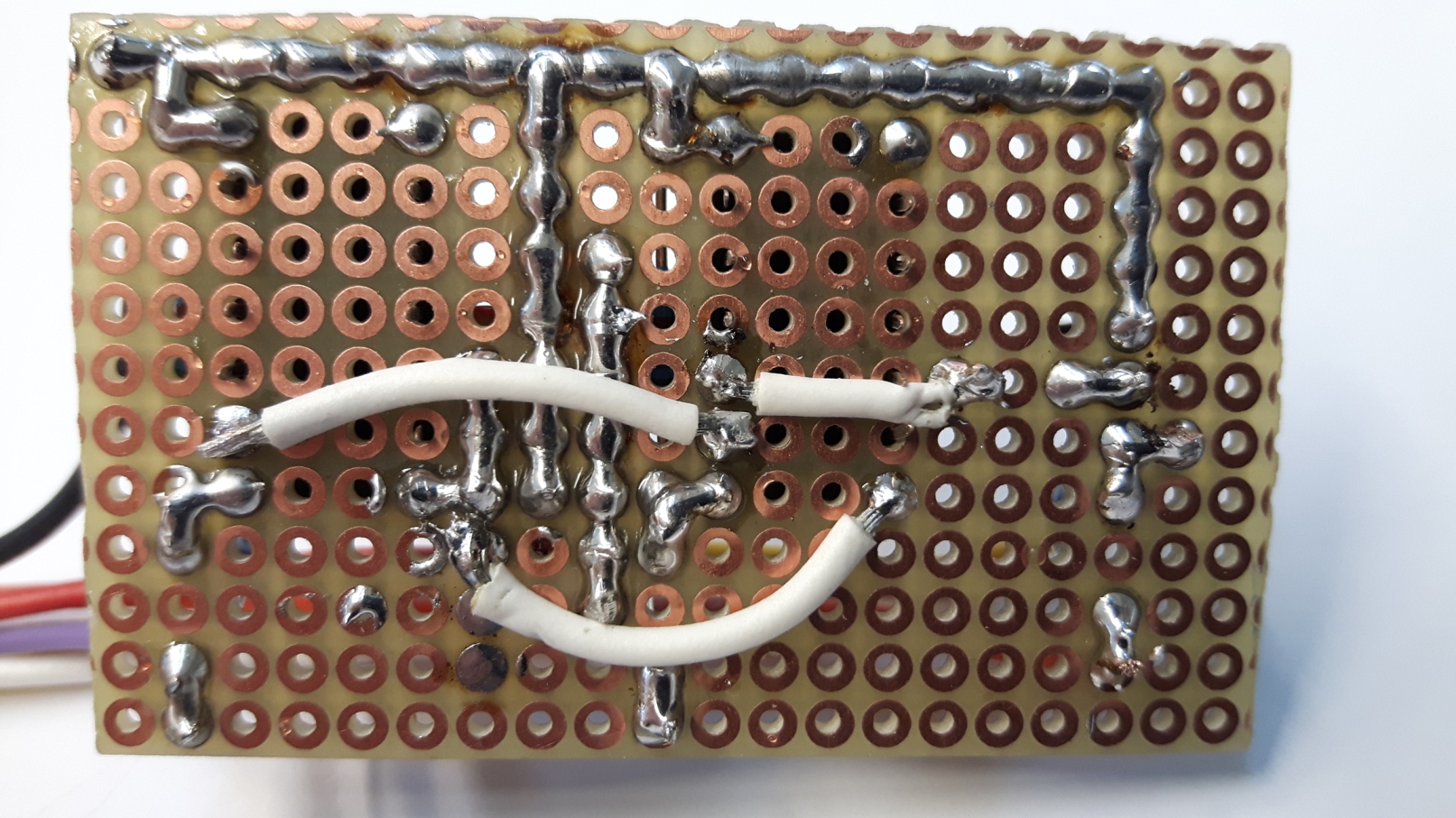

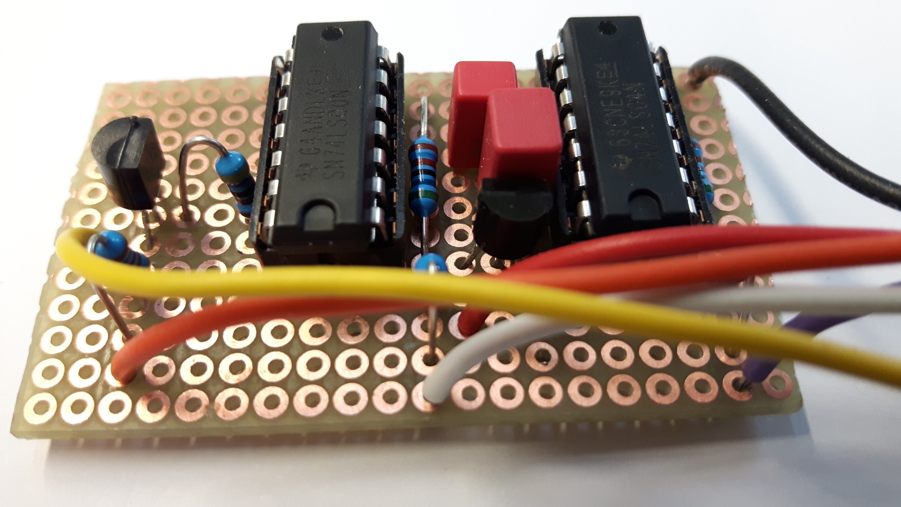

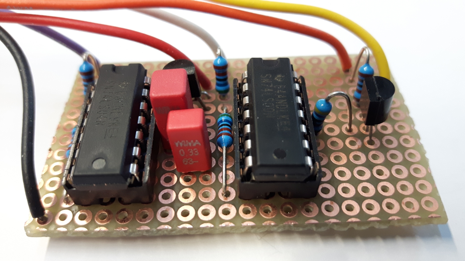

Die Aufnahme LED wird mit 12V angesteuert. Die Start LED wird mit Masse vom IC 801 / L203 gesteuert. Also einmal haben wir einen High und einmal einen Low Pegel. Das Problem ist allerdings daß die Low Pegel mit rund 0,9V für Logik IC immer noch high sind. Ein sicheres Schalten ist somit nicht möglich. Außerdem zeigte der Testbetrieb, daß alleine schon das anschließen von 5V und Masse für die Logic IC’s genügte um „wirre“ Funktionen des CF5500 auszulösen. So sprang das Gerät beim drücken der Start Taste sofort auf Aufnahme.
Die Lösung……….
Beide Low Pegel werden mittels Spgs Teiler in den sicheren Bereich <0,8V für Logik IC’s gebracht. Das Low Signal der Start LED wird mittels Inverter zum High Signal geändert. Mit einem NAND Gatter wird das Ergebnis wieder umgedreht, so daß der nachfolgende Transistor BC547 „die +24V-A Spg richtig schaltet“.
Die Logic IC erhielten einen eigenen 5V Regler im TO92 Gehäuse. Mit Ausnahme des Low Pegels der Start Taste lassen sich alle erforderlichen Punkte von unten auf der Hauptplatine erreichen.
Wie sagt man so schön………
Kaum hat man’s richtig gemacht, schon funktioniert‘s.
Der CF5500 und auch die /-2 zeigen jetzt bei der Aufnahme Hinterband an.
Insgesamt war es doch recht aufwändig, hat aber Spaß gemacht die Schaltung nach und nach zum laufen zu bringen.
