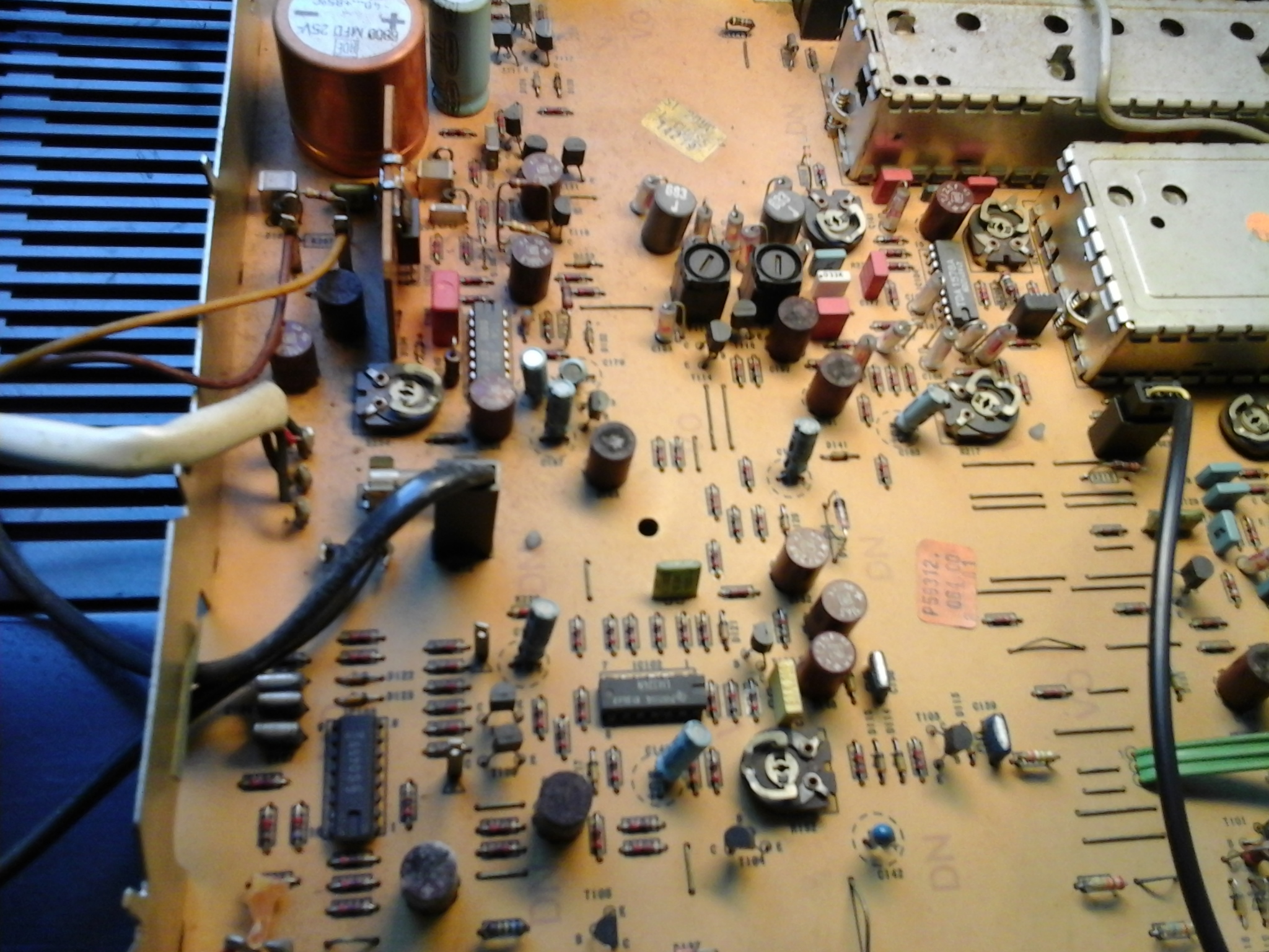

Roedersteine sehen wieder mies aus, 3 Stunden, alles getauscht und alles gereinigt.
Mit Tesa hatte einer wohl Zettel ans Display geklebt. Die versteinerten brauen Kleberreste gingen aber mit Spiritus ab.

Der V sollte in Braun halt einer für Feiern mal sein. Teilelkotausch durchgeführt, also nur Tantale, Roedersteine raus und alle, die schlecht aussahen oder schlechte Werte (ESR) hatten.
Der V war seit einem Jahr offen, da noch im MM/MC Verstärker ein Fehler war, war eine kalte Lötstellen. Der ist im eingebauten Zustand bescheiden zu messen. Also nochmal rangesetzt, war nur eine kalte Lötstelle. Auch wenn er keinen PS hat, so soll alles laufen.
Die Roedersteine waren schlimmer, aber auch 5 Jahre älter

Ich denke die Lagerung spielt auch eine Rolle. Beide waren in unbeheizten Nebengebäuden gelagert bzw. der R35a in Betrieb. Hier gibt es mal Betauung. Die Ausblühungen lassen sich leicht mit feuchten Lappen abwischen um den Wert zuerkennen.
So hatte ich alle 1,10 ,22 ,47 er immer Gruppenweise nacheinander getauscht. Dann muss man nicht immer im SP schauen und es geht schneller.

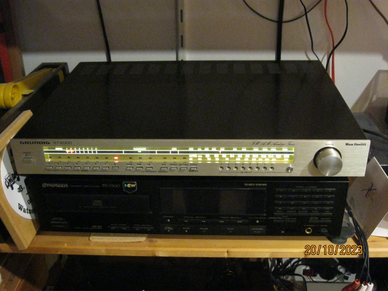

ich hänge mich einfach mal an diesen Thread an, quasi als Nachtrag, weil mein ST2000- "Projekt" schon erfolgreich fertig ist.
Das muss ich einfach mal loswerden:
Diese Slimline- Serie von Grundig fand ich ja schon immer wirklich schön & gelungen.
Nun sind mir letzten Monat zwei SV2000 & eben dieser ST2000 (für 30EUR) "zugelaufen".
Der Tuner war in einem relativ guten Zustand für ein ü. 40- Gerät.
Den habe ich dann allen anderen meiner Projekte vorgezogen, denn ich war furchtbar neugierig.
Erster Test: Genial!! Was ein Klang, Räunmlichkeit & Dynamik!

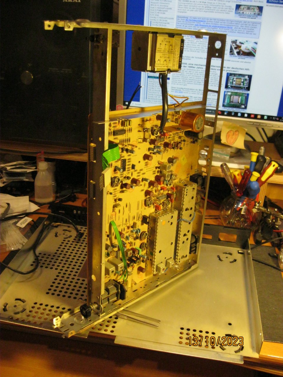

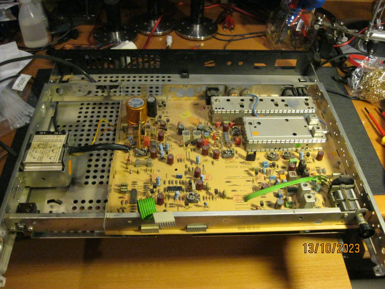

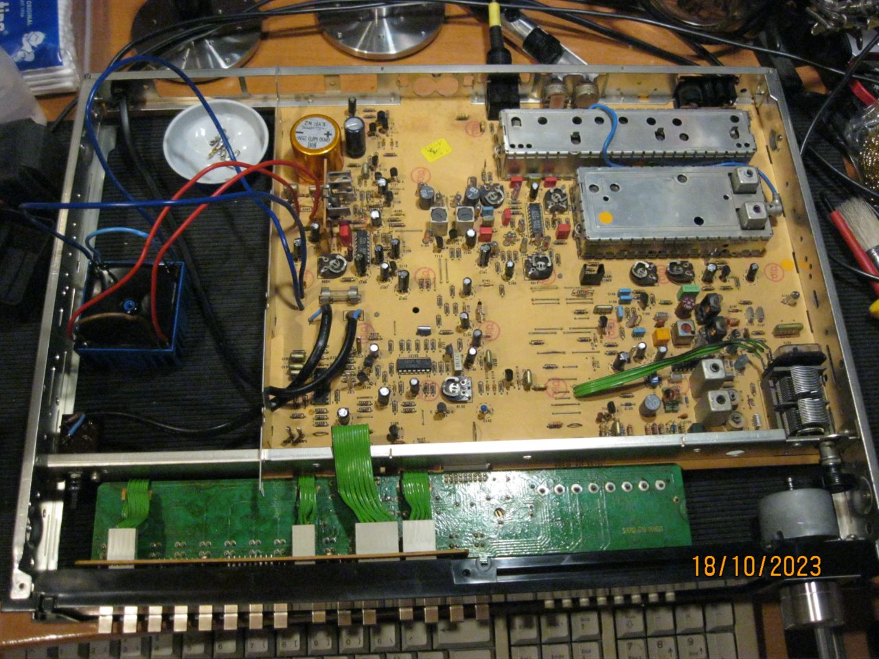

Also entschloss ich mich, das Teil zu überarbeiten (säubern & reinigen, abgelöste Plastikteile in der Frontleiste wieder einkleben, neue Elkos etc., was halt so anfällt). Natürlich habe ich auch Bilder gemacht, zwecks Doku & weil zu der Zeit keinerlei Unterlagen hatte.
Einfach nur Genial ist der Aufbau: die Platine in einem "Subrahmen", geschützt im Gehäuse eigebettet, SAGENHAFT!
Ich hatte schon so einige Geräte, meist Japanische, aber der Aufwand hier: einfach nur der Knaller.

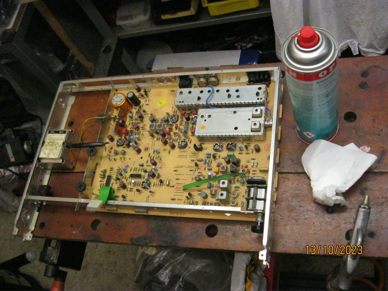

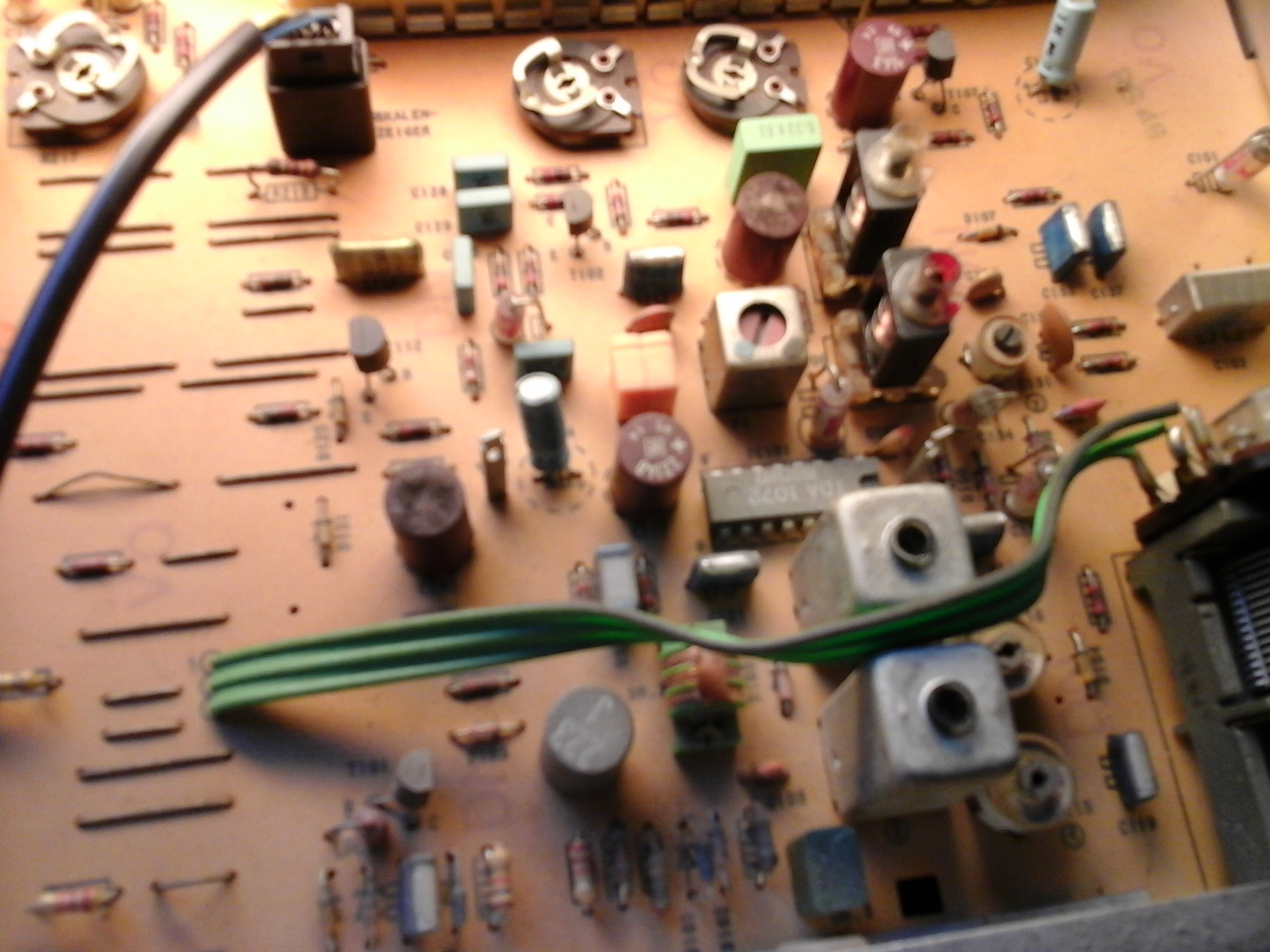

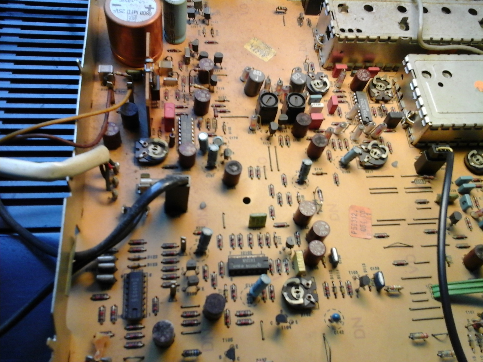

Dann die Radikalkur: Dusche mit Bremsenreiniger (härter ist nur noch Sandstrahlen), um den 40 Jahre alten Knies von der Platine & aus den diversen Ritzen zu bekommen:

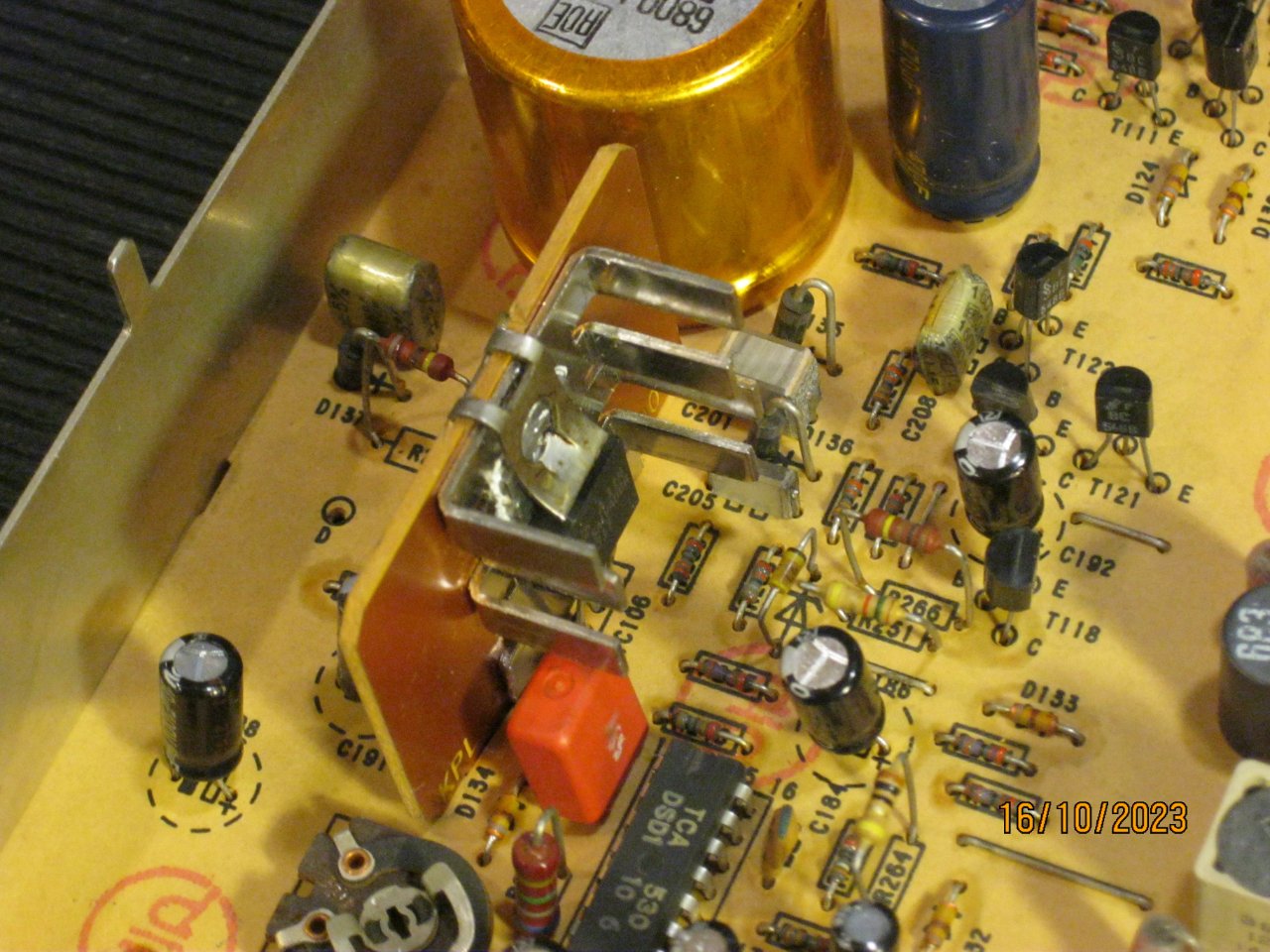

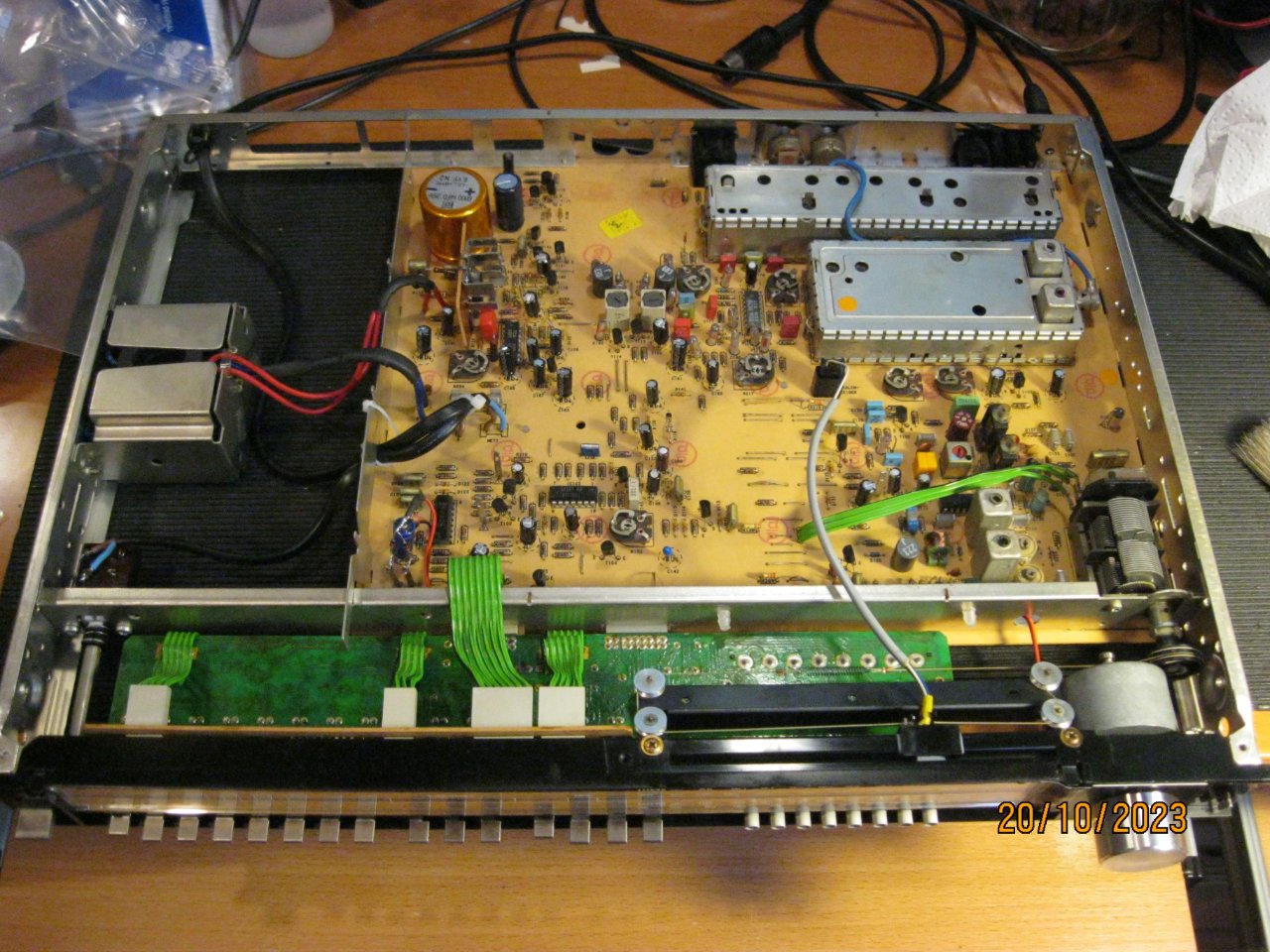

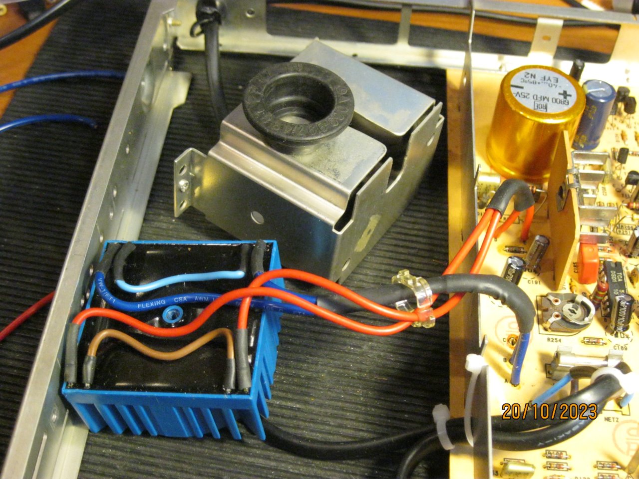

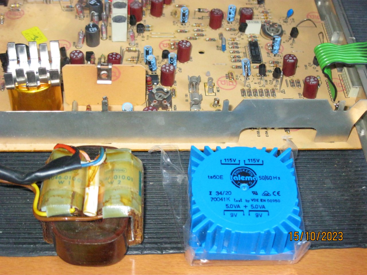

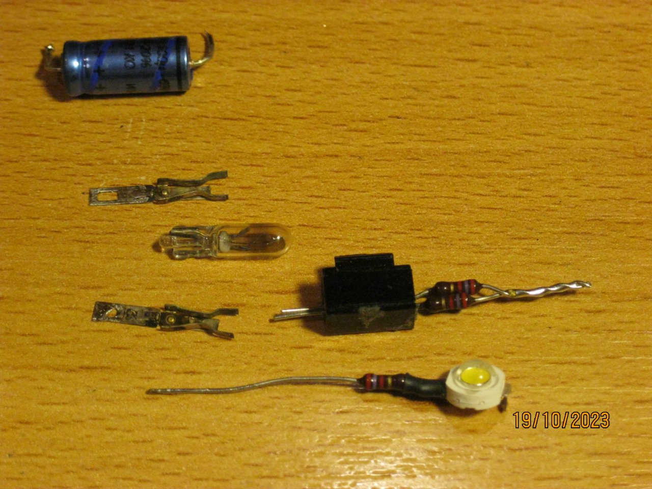

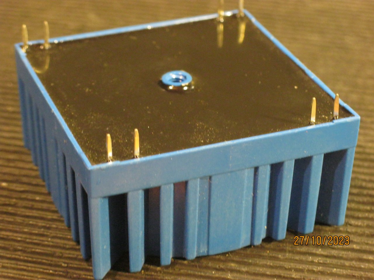

Dann die Elkos gewechselt, den 220V- Trafo gegen einen 230V- Ringkern getauscht (hatte ich noch übrig, Fehlkauf aus anderem Projekt) & die Kühlung für den Stabi verbessert:

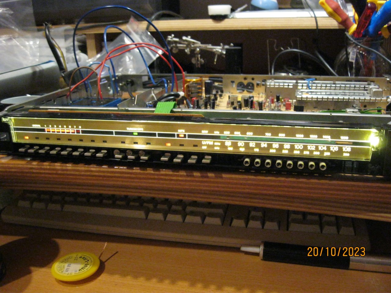

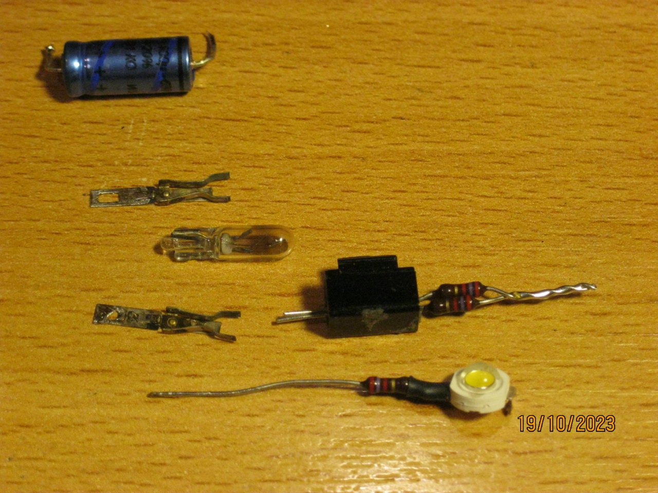

Das Birnchen für die Skalenbeleuchtung durch LED ersetzt:
Alles zusammengebaut & Inbetrieb genommen:
Und was soll ich Euch sagen:
Der Tuner hat dieses Martyrium unbeschadet überlebt & spielt seitdem traumhaft. Unglaubliche Qualität.
Grundig eben...

Sieht ja gut aus.
Aber mal am Rande:
VDE konform ist das Anlöten der Netzspannung führenden Kabel an Lötpins nicht. Schrumpfschlauch drüber, der nicht als Isolation bei 230V gilt, ist da höchstens eine mechanische Fixierung.
Vorher war es aber meist nicht besser, aber wenn man dabei ist, kann man es ertüchtigen.

Schöne Arbeit! Mir wäre nur die LED zu hell und mit zu kaltem Licht.

Hallo timundstruppi,
ok, da muss ich tatsächlich nachfragen: wie wird das denn VDE- konform gemacht? Ich bräuchte nur ein einfaches Beispiel.
Ggf. kann ich das ja noch verbessern. Soll ja auch ordentlich gemacht sein.
Ich bin für derlei Info immer offen.

Die LED ist tatsächlich etwas zu hell, aber lt. Datenblatt warmweiss. Ich habe einige Widerstände direkt an die LED gelötet.
Die Widerstände stammen aus einem Kovulut aus hunderten, wenn nicht tausenden Widerständen in einer Tüte, die mein Arbeitgeber wegschmeissen wollte.
Zu dieser Zeit hatte ich noch keinen Schaltplan zur Verfügung.
Als ich dann endlich einen hatte, habe ich dann den R267 (82 Ohm) entdeckt & durch einen 3k3 (auch aus dem Kovulut) ersetzt. Vielleicht ersetze ich den auch nochmal durch einen höherwertigen.

Beiträge: 2658
Re: ST2000, fit gemacht
Du musst die Verbindung so ausführen, dass sie auch ohne Lötzinn schon hält.
Das heißt, du musst versuchen irgendwie den Trafoanschluss umbiegen, dass er eine Öse bildet und genauso musst du das andere Kabel durchschieben und verdrillen. Erst dann muss das Lötzinn darauf.
Dann musst du natürlich gut löten. Ein Schrumpfschlauch ist dabei keine Isolation im Sinne der VDE, jedenfalls kein Standardschlauch.
Du müsstest dann noch darüber eine Schlauchhülle machen, wie sie z.B. bei einer Netzleitung zu finden ist.
Dieses ist dann zweifach isoliert. Eher 1,5fach ;)
Da sich um einen Schutzklasse 2 Gerät handelt, ist es doppelte oder verstärkte Isolierung auszuführen. Oftmals findet man so in Hifi Geräten, dass z.B über den Netzschalter, der nach den Kriterien, die ich genannt hatte, schon kontaktiert wurde, also zusätzlich zum Löten schon vorher ein mechanischer Halt vorhanden, noch eine Isolierkappe vollflächig geschoben und fixiert ist.
das ist plausibel. Ich habe gerade in meinem Radio- & Fernseh- Fachbuch nachgelesen, da steht es ähnlich drin, wie du es beschreibst.
Das dient auf jeden Fall der Sicherheit. Auch taugt Schrumpfschlauch der Isolierung bei Netzspannung wenig.
Du hast Recht, vielen, vielen Dank für den Hinweis.
Ich habe mir die Füsschen bei einem baugleichen Trafo angesehen, wird knapp, lässt sich aber machen.
Ich will den Tuner eh' noch mal aufmachen & die LED- Helligkeit nochmal anpassen. Mampfi hat Recht, die LED ist noch etwas zu hell.
Dann werde ich auch den Trafoanschluss VDE-konform ändern.

Hi, Volker,
Sinn der VDE - Vorschrift ist ja, daß ein netzspannungsführendes Kabel bei einer fehlerhaften Lötstelle unter keinen Umständen Kontakt zum Metallgehäuse bekommen kann. Neben der mechanischen Fixierung und anschließenden Verlötung plus Iso-Schlauch drüber ist auch eine stramme "Ruhigstellung" mit Strapsen nicht zu verachten. Da passiert garnix.
Deinen Trafo würde ich auf einer Lochrasterplatine befestigen, dann mit Lötstiften (mit Loch) verbinden und dann das Netzkabel entsprechend verdrillen und dann verlöten.
