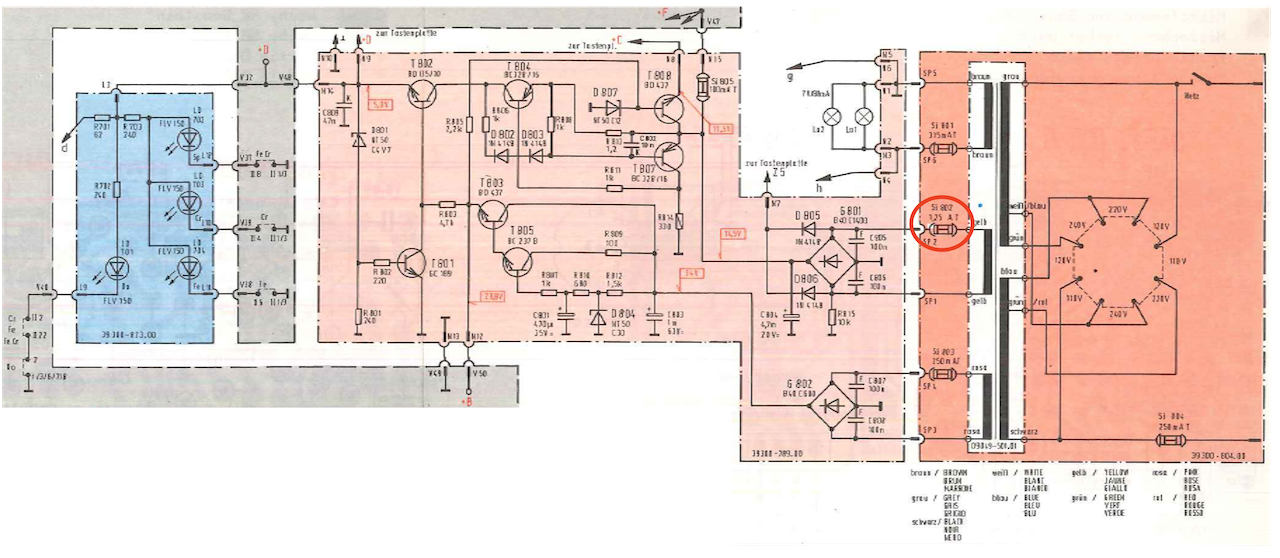

Ich habe das Gerät am Netz angeschlossen und eingeschaltet. Ein Messinstrument und der Laufwerksschacht sind beleuchtet. Ein Instrument bleibt dunkel, hier ist vermutlich das Birnchen defekt. An den Bedientasten und der Bandsortenanzeige leuchtet keine der LEDs und das Laufwerk reagiert auf keinerlei Bedienung der Tipptasten. Hier scheint schon mal eine Versorgungsspannung für die Steuerlogik zu fehlen, vermutlich +D mit 5,1 V.
Abbildung 1: Schaltplanauszug vom Netzteil des CN 1000
Eine Messung ergibt, dass die Sicherung Si 802 1,25 Ampére Träge (rot markiert in Abbildung 1) defekt ist, die ich leider nicht da habe und bestellen muss. Dadurch fehlt auch wie vermutet die Stromversorgung +D (5,1 Volt) für die Bandsortenanzeige (LEDs) und die Logiksteuerung.

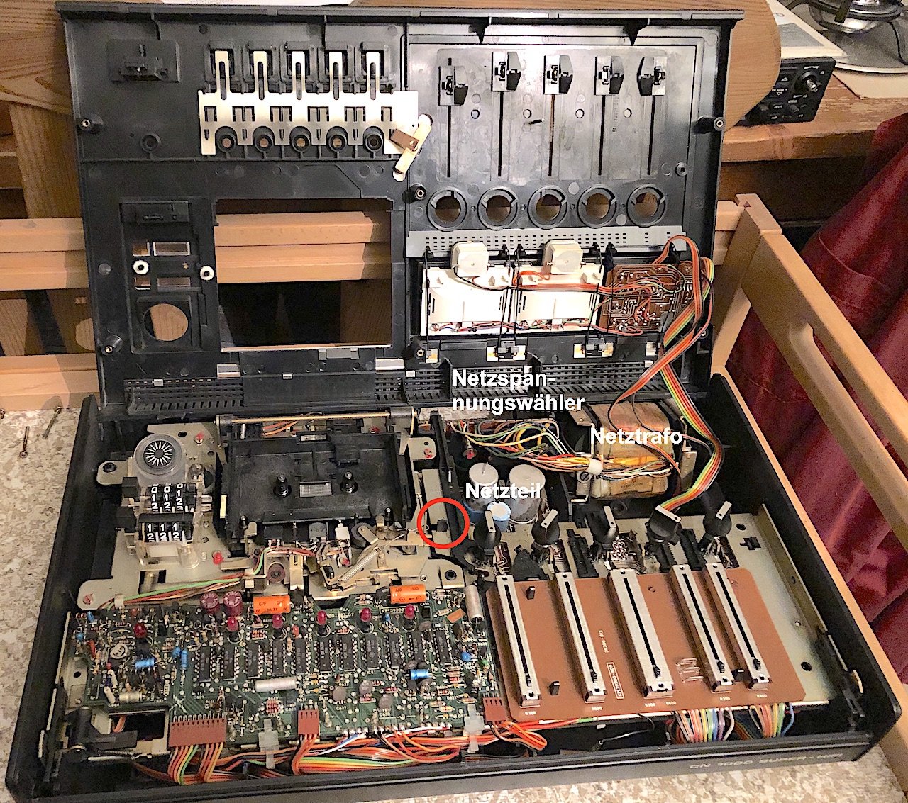

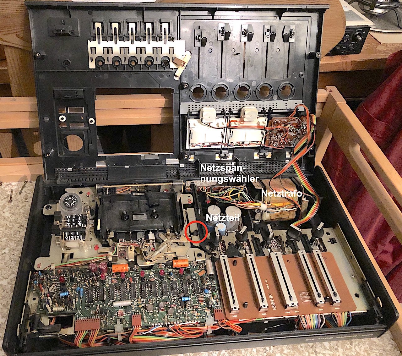

Bis die Sicherung eintrifft zerlege ich schon einmal das Gerät und überprüfe das Netzteil. Das Gerät zeigt sich sehr servicefreundlich, nachdem ich die Schrauben auf der Unterseite gelöst habe, den Deckel des Kasettenfachs nach vorne und denn Cueing-Hebel abgezogen habe, lässt sich die Gehäuseoberseite noch oben ziehen und nach hinten kippen. Der Verbindungsstecker M für die Anzeigen im Deckel muss noch abgezogen werden, dann lässt sich der Deckel komplett zur Seite legen.
Abbildung 2: CN1000 mit geöffnetem Oberteil

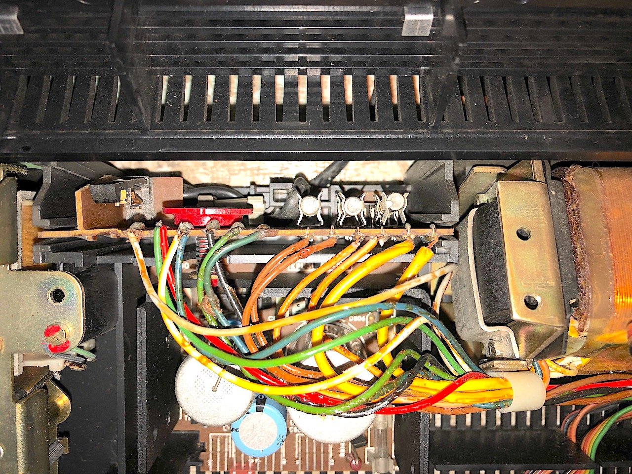

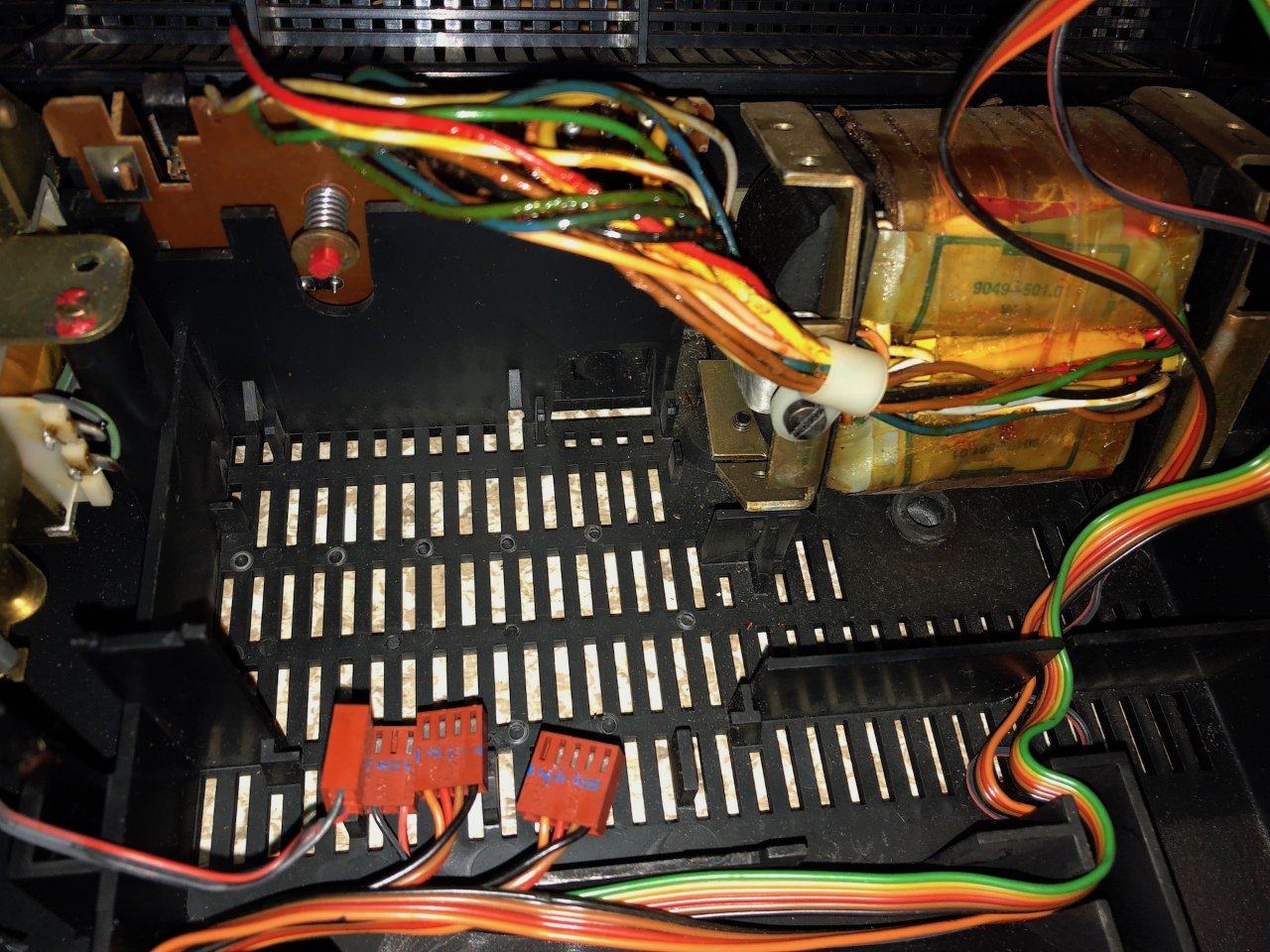

Die Elektronik lässt sich nach oben klappen, wenn die Rastnase (rote markiert in Abbildung 2) dafür nach hinten gedrückt wird und man kommt recht gut an die Netzteilplatine im hinteren Bereich, links vom Netztrafo heran.
3.1 Reparatur des Netzteils
Die Platine für die Netzspannungsumschaltung muss etwas nach oben gezogen werden, bis die Steckverbindung zur Netzteilplatine getrennt ist. Die vorderen Stecker der Netzteilplatine markieren und abziehen, die Platine mit dem Kühlblech dann nach vorne herausziehen und entnehmen.
Abbildung 3: Spannungswähler nach oben und Netzteil raus

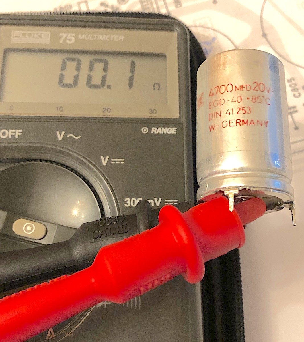

An der Netzteilplatine habe ich dann einige Messungen vorgenommen, bei denen mir aufgefallen ist, das hinter dem Gleichrichter G601 für C+ (11,5 V) und D+ (5,1 V) ein Kurzschluss besteht. Jetzt kann der Gleichrichter selbst, der Siebelko oder ein anderes Bauteil diesen Kurzschluss verursachen. Als erstes habe ich den Elko C804 mit 4700 μF/20 Volt im Verdacht und löte diesen zur genaueren Messung aus der Platine aus. Die nachfolgende
Messung zeigt dann auch einen vollständigen Kurzschluss dieses Elkos, was ich bisher auch noch nicht hatte. Eine Messung der weiteren Komponenten ergibt keine weiteren verdächtigen Bauteile. Die Transistoren scheinen ok zu sein. Ich beschließe die anderen Elkos ebenfalls auszutauschen auch wenn diese bisher ok aussehen.
Abbildung 4: Die Netzteilplatine und Messung am Elko (C804, 4700 µF)

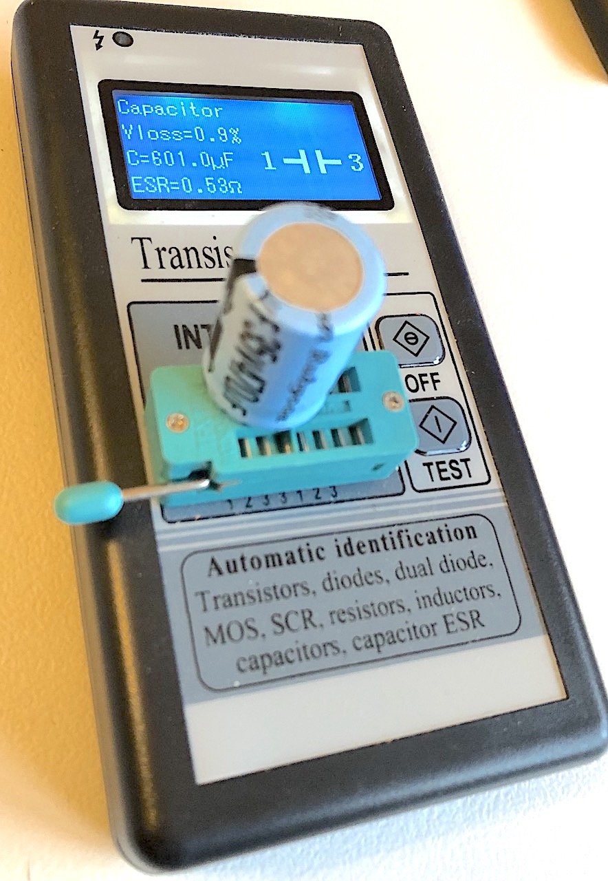

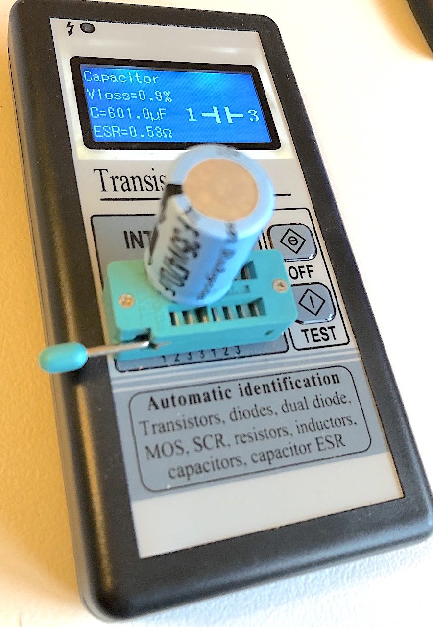

Die ausgebauten Elkos habe ich dann noch mit einem kleinen chinesischen Bauteiltester überprüft
Abbildung 5: Messung Elko C801 470 μF
Das ergibt dann folgende Werte:
  • C804, 4700 μF: Kurzschluss, defekt!
  • C803, 1000 μF: 953 μF, ESR 3,1 Ω, Vloss 1,4%
  • C801, 470 μF: 601 μF, ESR 0,53 Ω, Vloss 0,9%

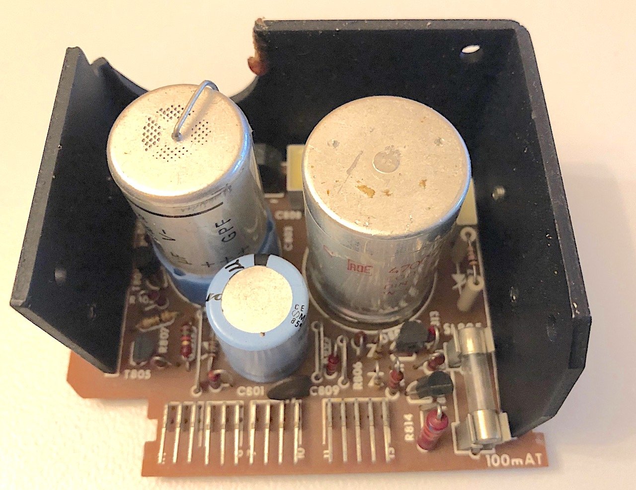

Der 1000 μF Elko sieht schon ziemlich grenzwertig aus und sollte besser getauscht werden. Der 470 μF Elko sieht eigentlich noch ganz OK aus.

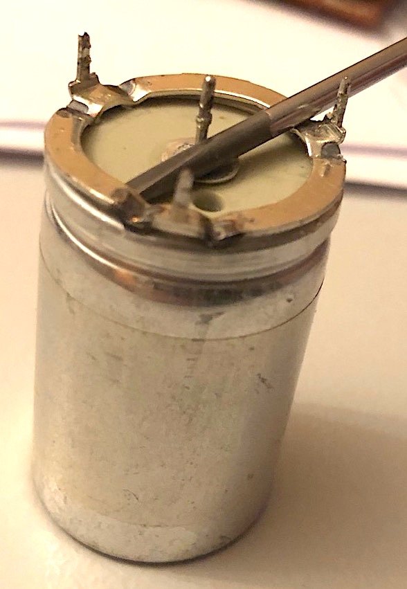

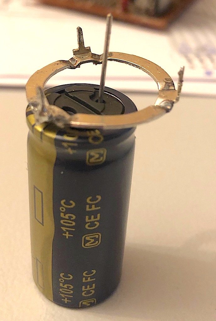

Die zwei großen alten Elkos haben vier Anschlussbeine, dreimal Masse am Ring und + in der Mitte. An den Elkos sind Kontaktringe angepunktet, die man sehr leicht mit einem Schraubendreher abhebeln kann. An diese nun losen Ringe löte ich dann den Massekontakt der neuen Elkos an, so dass der +-Pol durch die Mitte des Ringes geht, da die neuen Elkos einiges kleiner sind als die Originalen. Verwendet habe ich Panasonic FC mit 105°C,
die jetzt wieder viele Jahre halten werden.
Abbildung 6a: Massering  von alten Elkos abtrennen
Abbildung 6b: Die Masseringe für die neuen Elkos übernehmen

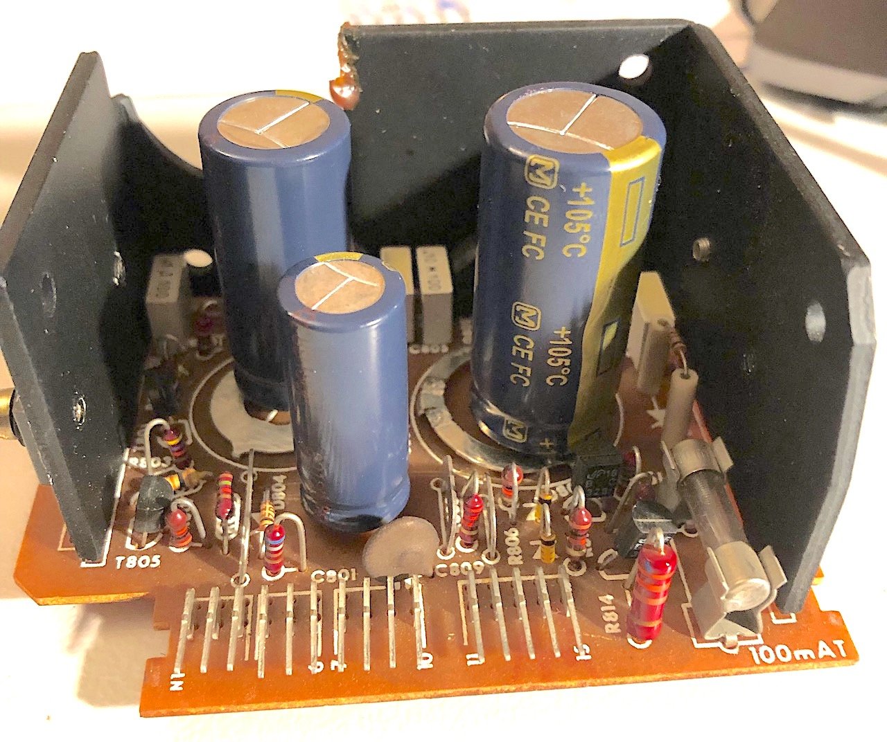

Das Netzteil mit den neuen Elkos ist dann in Abbildung 7 zu sehen. Es kann dann in umgekehrter Reihenfolge wieder eingebaut werden.
Abbildung 7: Netzteil mit neuen Elkos
Das wäre es dann erstmal gewesen, das Netzteil funktioniert wieder, die Sicherung fliegt nicht mehr raus. Demnächst soll es dann mit der Revision weiter gehen. Vermutlich tausch weiterer Kondensatoren im NF-Teil, ein paar Messungen und Abgleich des Gerätes.

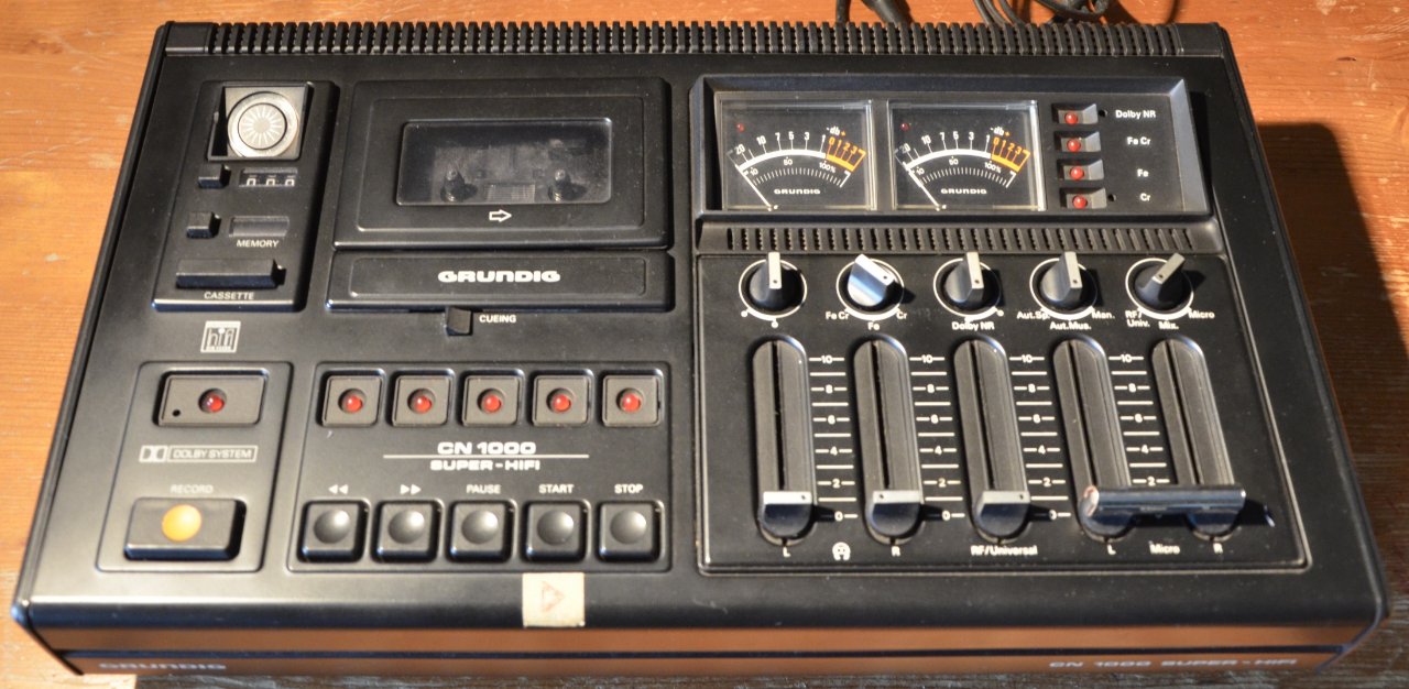

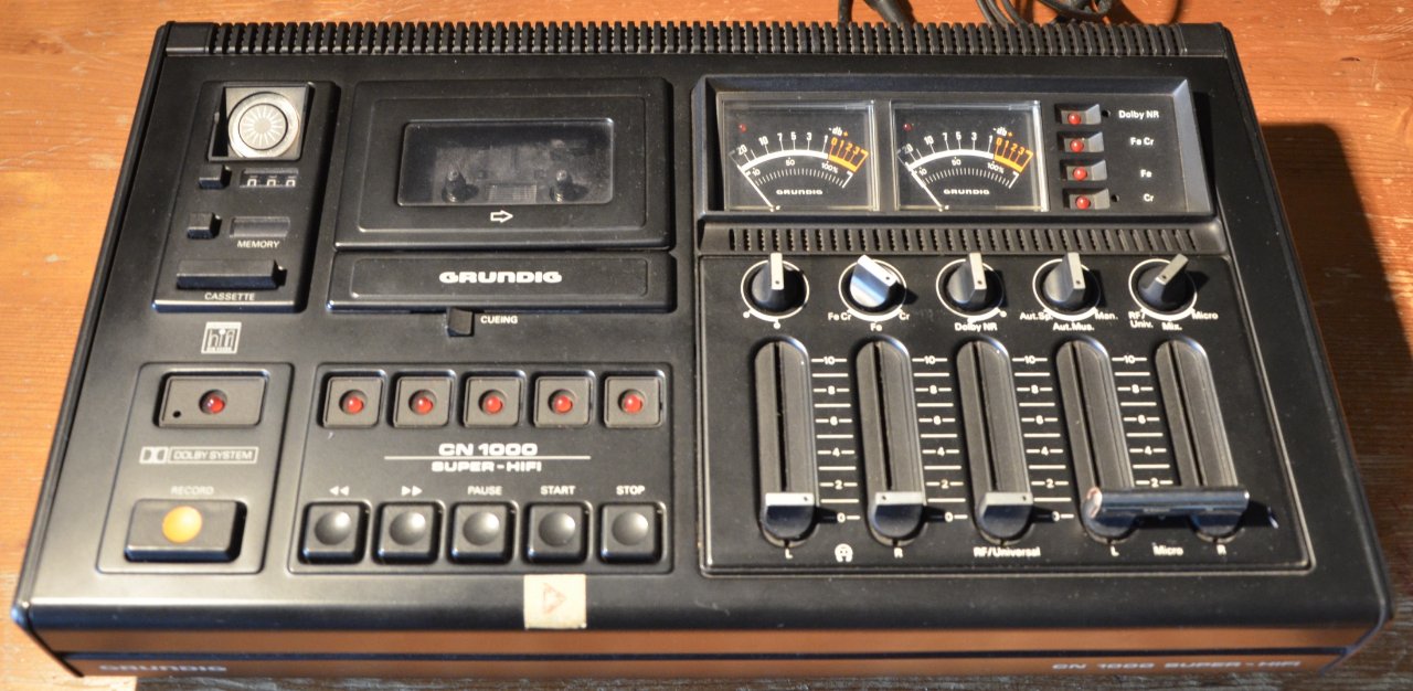

vielen Dank für eure Kommentare. Ich habe den Bericht extra etwas ausführlicher gemacht, da ich gesehen habe, dass in der Bucht häufig Geräte angeboten werden, wo die 5 Volt zu fehlen scheinen. Das scheint ein häufiger Fehler zu sein und es ist doch schade so ein schönes Gerät nur wegen eines defekten Elkos zu verschrotten.
CN 1000 Frontansicht

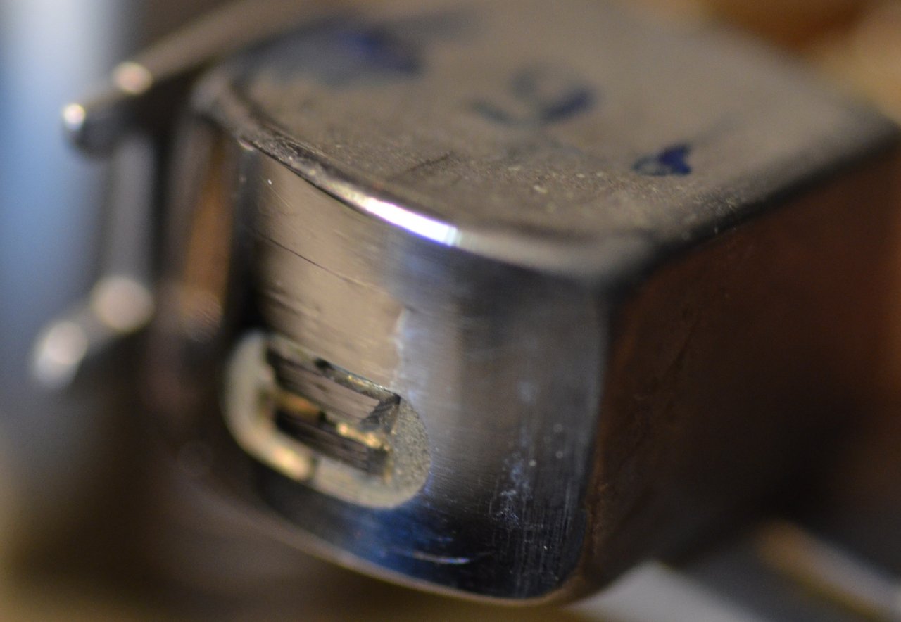

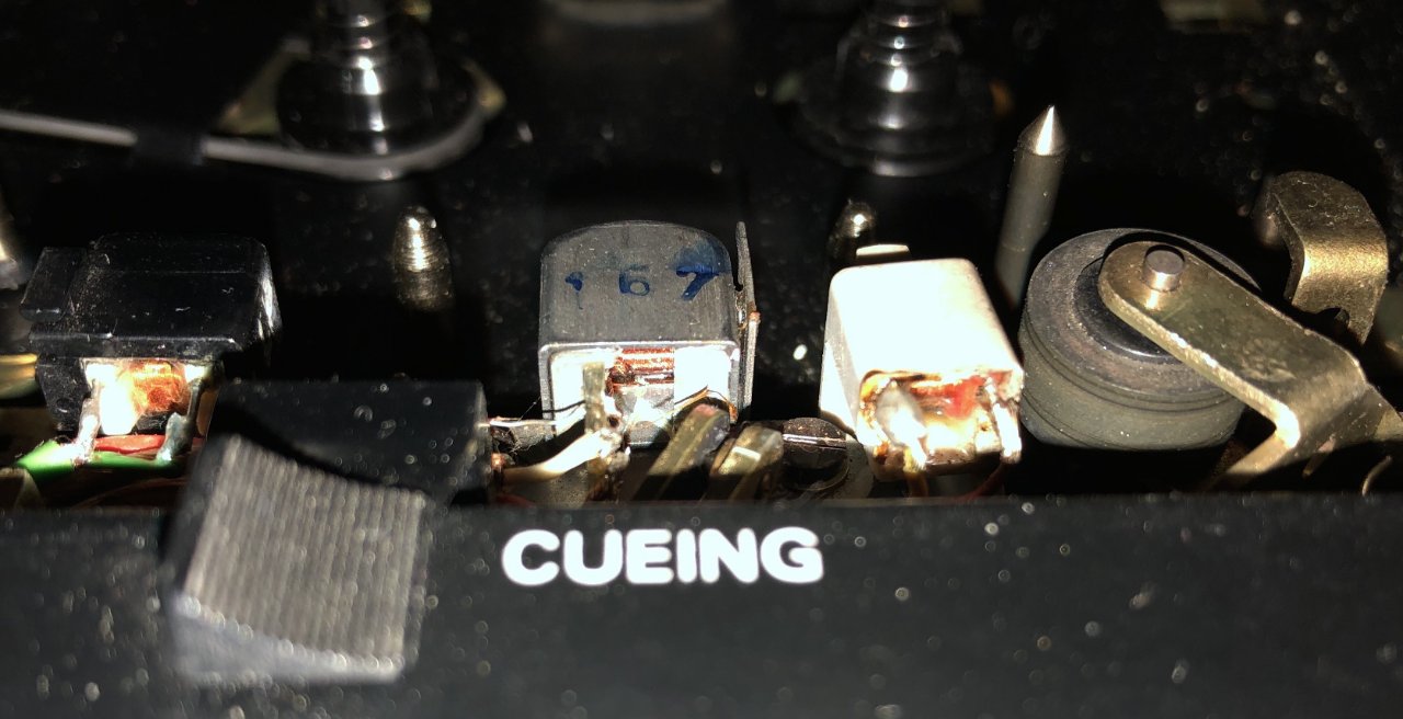

Den Tonkopf werde ich mir auf jeden Fall noch ansehen, dafür Ersatz zu bekommen ist sicher auch nicht so einfach. Testkassetten habe ich leider auch keine, da muss ich wohl mal in der Bucht schauen. Mampfi vielleicht hast du ein paar Vorschläge was man da so braucht an Messkassetten? Meine Erfahrung im Abgleich von Cassettendecks ist da nicht sehr groß. An der Messtechnik wird es nicht scheitern, ein Osci, Frequenzzähler, Generatoren ist alles vorhanden. Ein Wow and Flutter Messgerät nun gerade nicht, aber das lässt sich sicher über Lissajou-Figuren erledigen.
Ich habe gerade mal ein Foto vom Tonkopf gemacht (für das Makroobjektiv sollte ich besser ein Stativ nehmen, da wird es sicher schärfer ;))
Ich finde, dass er noch ganz gut aussieht mit nur wenig Abnutzung, wie seht ihr das (soweit erkennbar)?

Noch ein Wort zu Deinem Tonkopf. Ich meine oben eine Einschliffkante zu erkennen.
Das würde beuten daß der Tonkopf mit 90%Wahrscheinlichkeit verschlissen ist.
Eindeutig zu erkennen ist der Verschleiß beim Einmessen wenn kein Pegel ordentlich stabil ist.

Ist da nicht die Vergussmasse ausgelaufen.
Habe gerade eine Schrottanlage vom Dachboden geholt (Plastikschrott)
Hier war der Löschkopf ausgelaufen...

Im Kopf ist oben eine sehr kleine Einkerbung zu sehen, das hätte ich jetzt nicht als dramatischen Verchleiß gewertet. Ich bin nicht sicher, ob das viel ist, das müsste man wohl mit einer Testkassette ausmessen (10 kHz ?).
Vergussmasse ist aus den Köpfen keine ausgelaufen, da so gut wie nicht vorhanden, wenn dann vielleicht ein bisschen transparente Masse. Das habe ich auch bei alten Tonköpfen noch nicht gesehen, nur bei sehr alten Papierkondensatoren in Röhrenradios :D.
