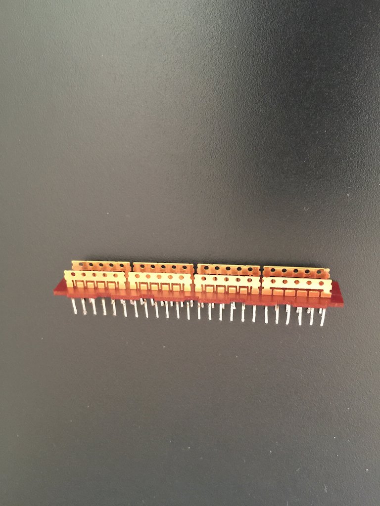

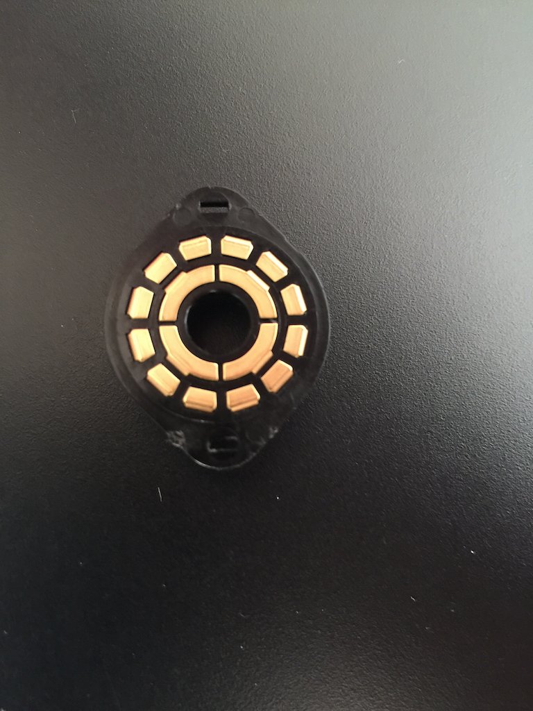

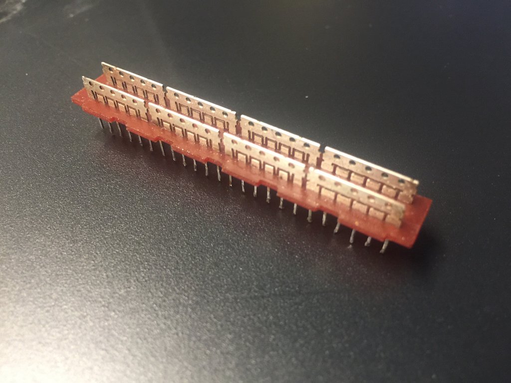

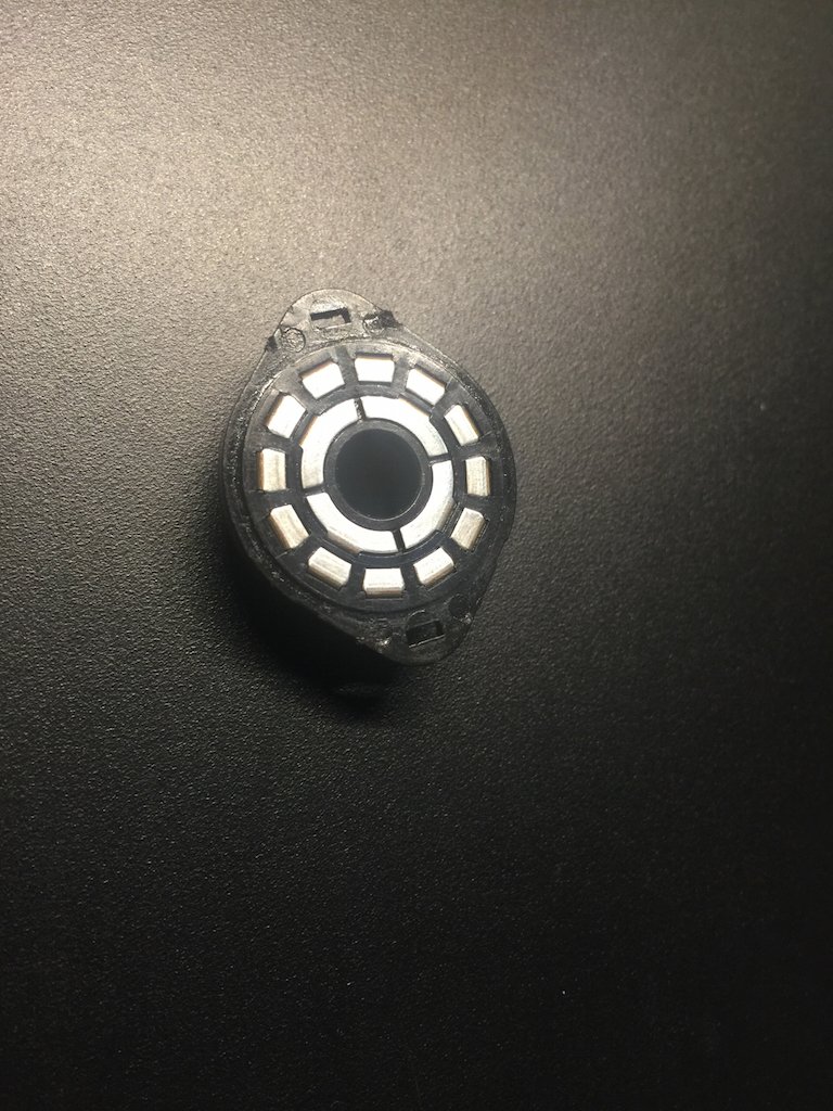

Nachdem nun wieder mal ein halbes Jahr ins Land gegangen ist, gibt es Fortschritte in der Frage, mit welchem Aufwand und Erfolg sich die Schalter in Hifi-Geräten vergolden lassen.
Besagter Freund hat sich die erwähnte Gold-Lösung sowie einen einfachen Galvanik-Stift besorgt, ein kleines Netzteil war vorhanden. Aus meinem Onkyo-Verstärker A8870 habe ich dann den als extrem anfällig bekannten Input-Selector sowie den Source Direct Schalter ausgebaut, obwohl ich beide eigentlich schon überholt hatte. Der befreundete Vergolder hat die Kontaktflächen dann nochmal gewissenhaft gereinigt, an die Beinchen eine Klemmleiste angeschlossen (bzw. die Beinchen miteinander provisorisch verlötet) und dann die Oberflächen (hart) vergoldet.
Die so aufgetragene Goldschicht ist absolut gleichmäßig und hält Kratzversuchen gut stand. Ich gehe davon aus, dass auch die Kontaktschleifer keinen nennenswerten Abrieb verursachen. Das Schaltgefühl ist minimal rauer, was aber sicher auch daran liegt, dass ich die Mechanik nicht neu gefettet habe. Der Verbrauch an Elektrolytlösung hält sich absolut in Grenzen bzw. fällt kaum auf.
Investiert werden muss ein mittlerer bis höherer zweistelliger Eurobetrag (je nachdem ob ein Labornetzteil vorhanden ist), bei empfindlichen Schaltern (und allgemein bei Spaß am Hobby Hifi) kann man diese Technik aber absolut empfehlen. Langzeiterfahrung habe ich natürlich noch nicht, aber zumindest kann man feststellen, dass sich der (zusätzliche zur Reinigung) anfallende Aufwand sehr in Grenzen hält.

Sieht gut aus, muß ich mich auch noch mal mit beschäftigen. Kannst Du was zur Spannungshöhe sagen und wie belastbar das Netzteil sein muß ?
