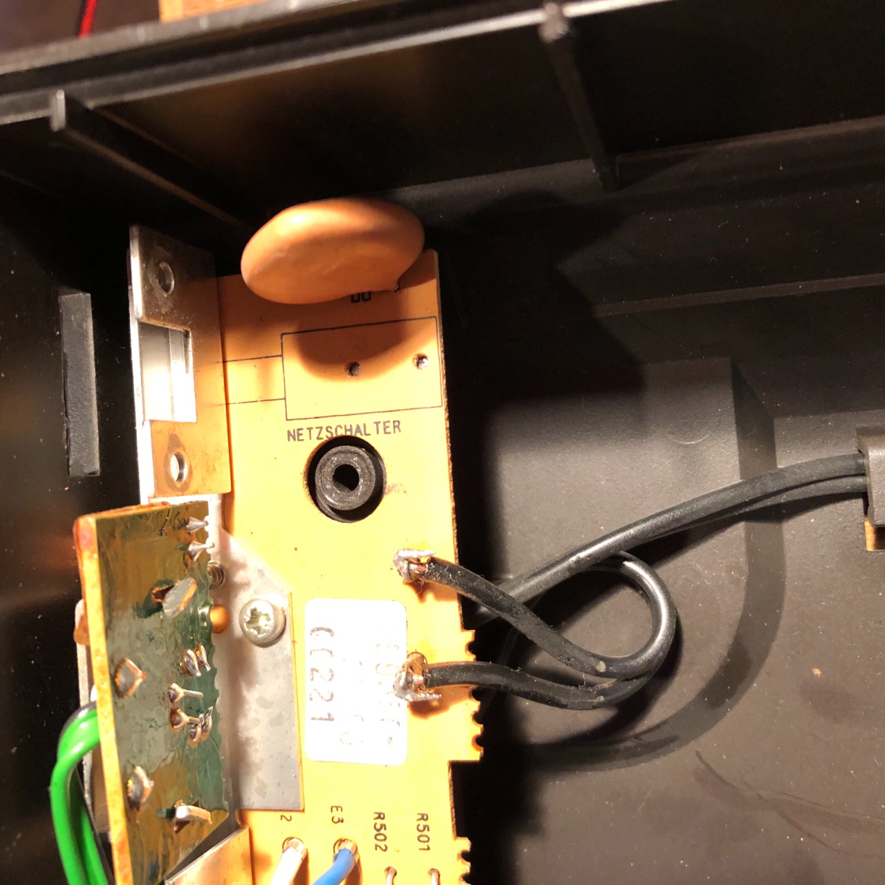

Der Schalter fehlt leider...
Hier wäre er gewesen:

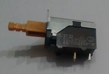

Er sieht vermutlich so ähnlich aus:
(Bild aus Ebay)
Er hat aber keine Lötösen.
Es ist ein einpoliger Schalter,
mit Schraubbefestigung zum Einlöten
in die Leiterplatte.

Also,
der Schalter aus Ebay hat soweit gepasst,
musste aber auf dem Kopf stehend montiert werden.
Die Anschlüsse hätte ich besser auf die andere Seite
verlegen sollen.

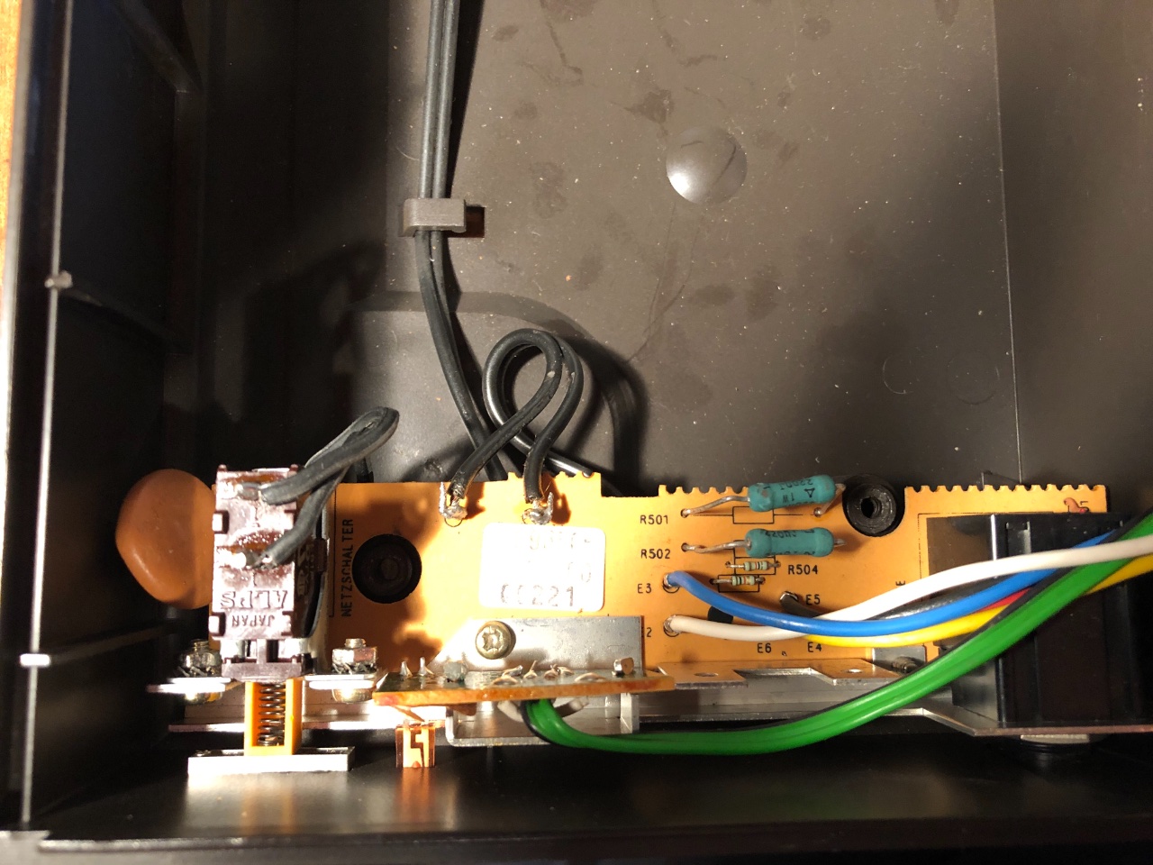

Ich habe vor dem Einbau des Cassettendecks noch alle
Netzanschlüsse mit Isolierband abgedeckt.
Die Kappe passt perfekt auf den Schalter.

- Beiträge: 2600
Re: Netzschalter für RPC1500 gesucht
Isolierband ist keine ausreichende Isolierung.
Gegen Lösen der Lötverbindung sind die 230V Kabel durch die Lötöse zu schieben und umzubiegen, dann erst löten. Das wäre eien zweifache Sicherung gemäß Berührschutz bei Geräten ohne PE.
Geeignete Abdeckkappen sind auch möglich, aber Lacke, Schrumpfschlauch und Isoband sind nicht geeignet. Was aus schwerentflammbaren, nicht leitenden Kunststoff basteln.
Oder für sich so lassen...
Schön, dass er wieder fertig ist.
Wer war der Spender, anderes Gerät?
