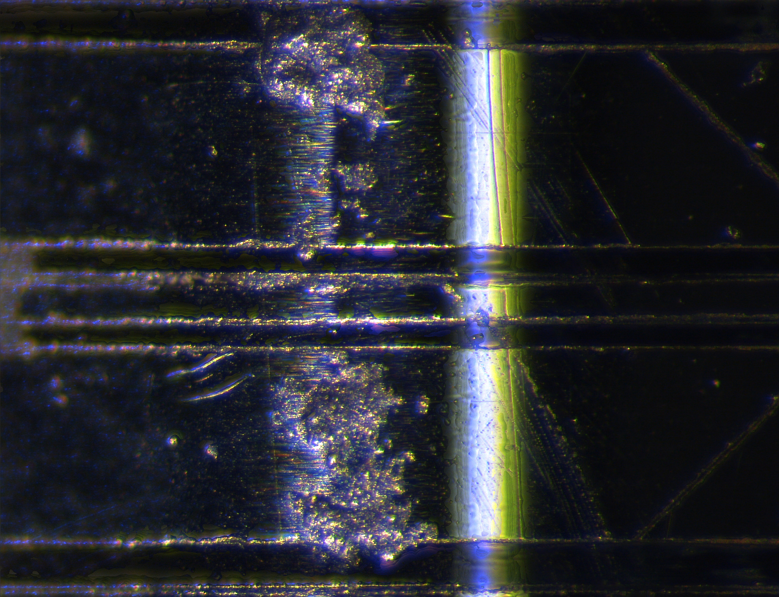

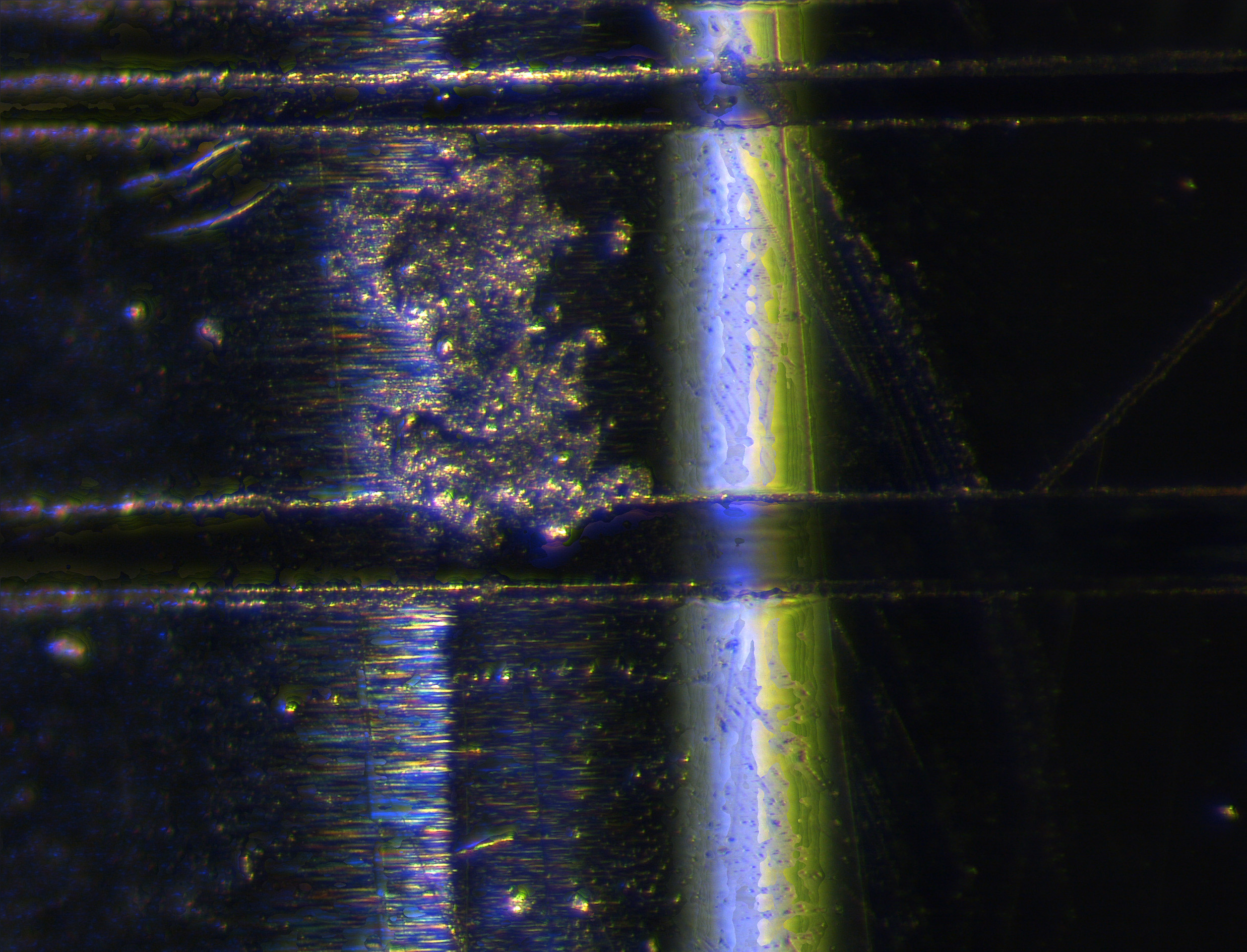

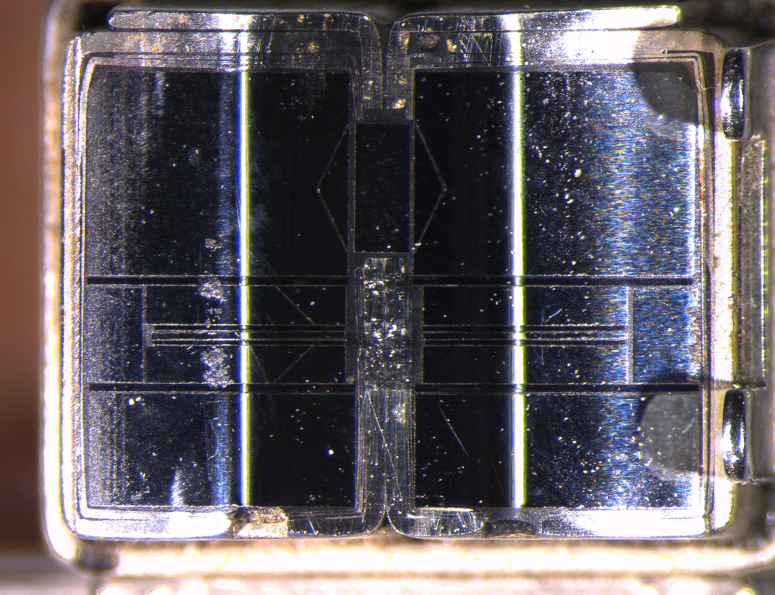

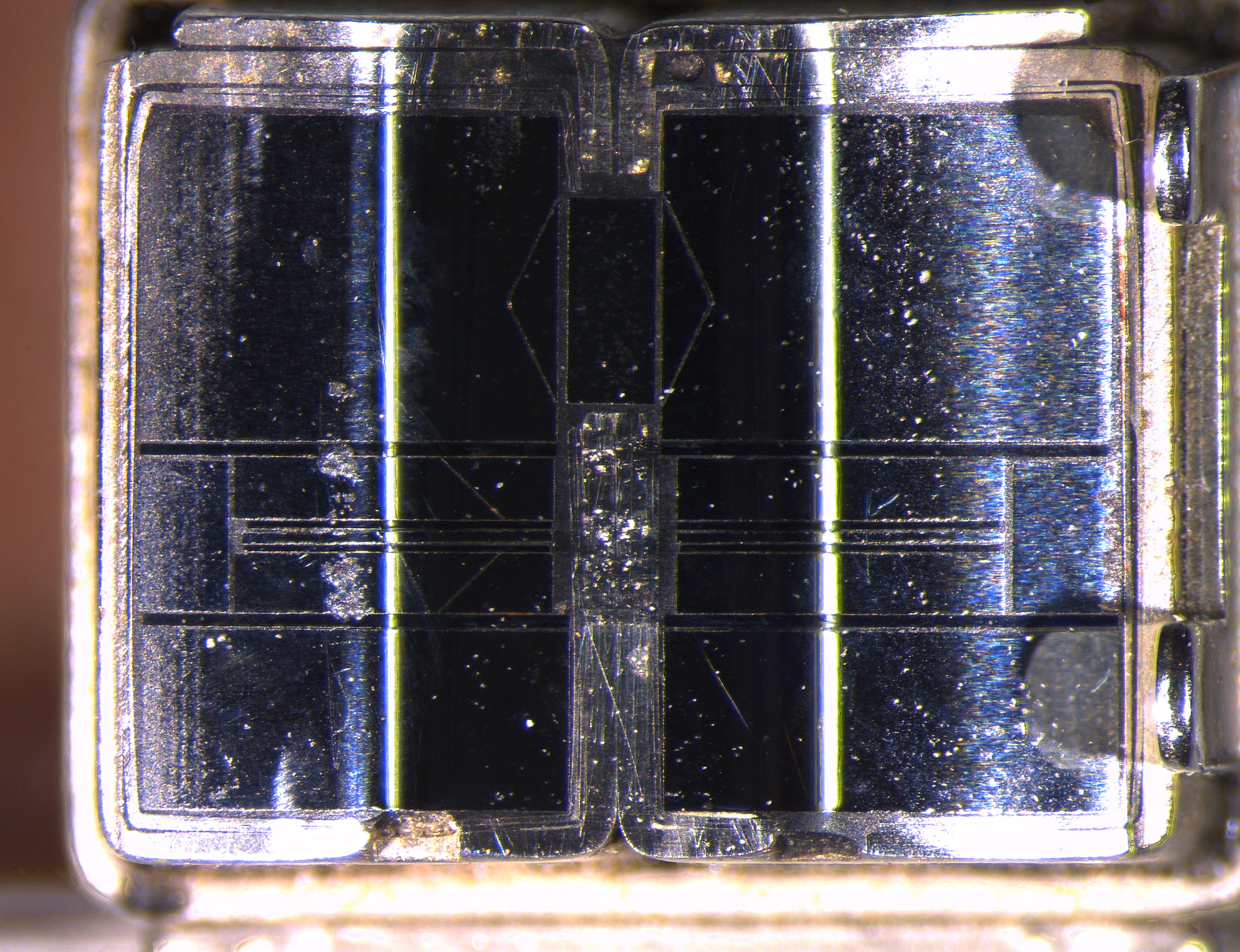

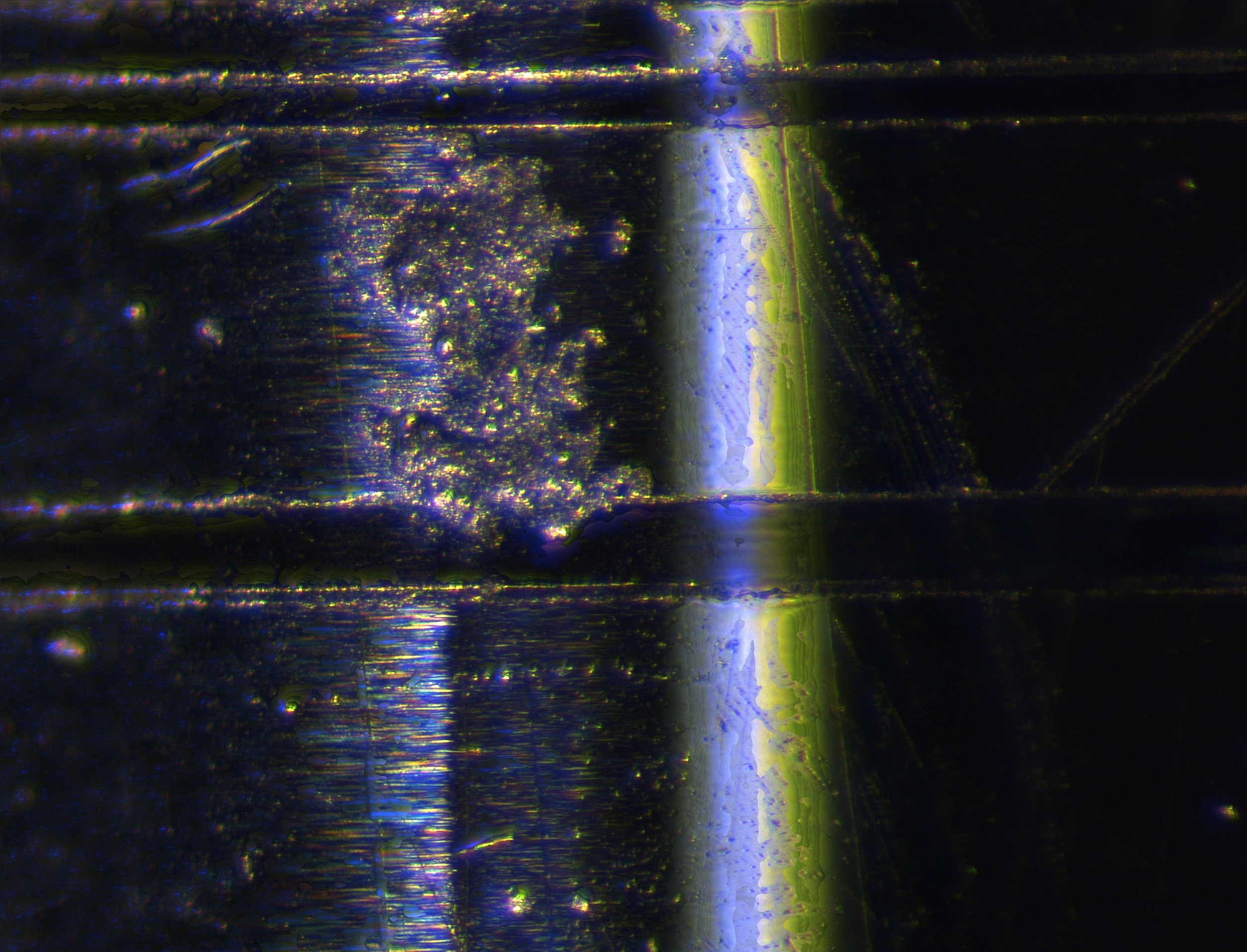

Sodele, noch ein Statement wie der Fall ein Ende nahm.
Alles fing damit an, daß ich mir durch mit Leuchtstoffröhren bestückten Lampen, Störsignale einhandelte, die einen höheren Pegel des Tonkopfes vortäuschten.
Deshalb war ich der Meinung, der Tonkopf sei in Ordnung und der Fehler liege irgendwo in der Schaltung. Irgendwann kam mir dann die Sinusform doch seltsam vor, was mich veranlasste die Lampen auszuschallten und das Signal direkt vom Tonkopf (im 3mV Bereich) erneut zu messen.
Bei der Messwiederholung stellte ich fest daß eben doch bereits vom Kopf kommend das Signal nachläßt.
Gott sei Dank hatte ich noch einen Ersatzkopf von 1983 in der Schublade, für den ich einmal 100,51 DM bezahlte.
Den Tonkpf eingebaut, eingestellt und der FRequenzgang war wieder da.
Hier Bilder vom ausgetauschten Tonkopf:

Interessant
Sind das Krater oder ist da Dreck aufgetragen.
Es sieht irgendwie erhaben aus.
Re: Hat noch jemand einen Grundig CF 5500......?
Es sind leider Krater.
- Beiträge: 2638
An einem anderen Monitor ist das auch jetzt zu erkennen.
