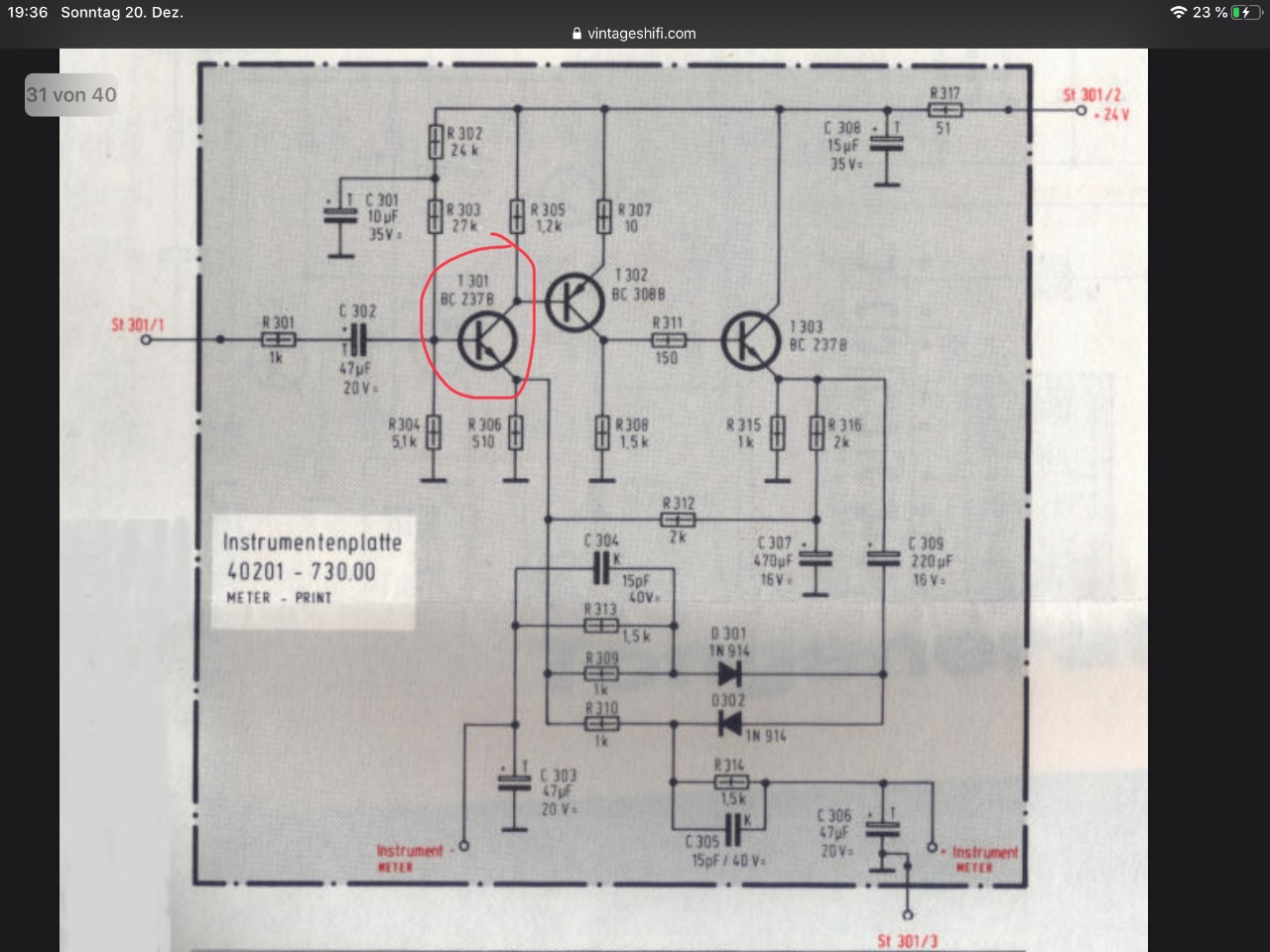

Nun zum eigentlichen Problem: Die Spannungsanzeige geht beim Einschalten immer sofort auf oberen Anschlag, egal wie hoch die Ausgangsspannung eingestellt ist.
Bei einer ersten Fehlersuche hat sich beim T301 auf der Platine des Instruments als kurzgeschlossen über die Kollektor-Emitter-Strecke herausgestellt.
Ich habe diesen dann gegen einen BC 547 B ersetzt...leider ohne Erfolg. Die Anzeige geht trotzdem sofort auf Anschlag.
Ich habe dann das Instrument mit der Platine außerhalb des Geräts mit dem Labornetzteil geprüft. Sobald die 24V da sind geht der Zeiger auf Anschlag und nach einer kurzen Weile ein Stück zurück, aber nicht viel.
Auch wenn ich den Eingang des Messsignals an Masse lege geht der Zeiger nur ganz wenig zurück...vielleicht auf 80% der Anzeige.
Hat jemand eine Idee was da schuld sein könnte?

Kann da ein Elko Leck sein?
Da soll doch nur AC hin, dann gleichgerichtet und dann gedämpft mit Elko werden.
Re: Grundig Tongenerator TG 5 Spannungsanzeige
ja Elkos prüfen. C309 könnte Leckstrom haben. Auch C307 würde z.B. bei Kapazitätsverlust evtl. ein Schwingen der Stufe verursachen.
Da das Instrument ja in einer Art Brückenschaltung angeschlossen ist, könnten auch C306/303 diese Brücke verziehen.
-> auf den ersten Blick könnte jeder Elko schuld sein.
der Übeltäter ist gefunden.
Einer der 47uF/20V Tantals war defekt.
Interessant dass ich dies in eingelötetem Zustand nicht entdeckt habe.
Erst als ich ihn außerhalb in den Komponententester gesteckt habe zeigte der nur Schwachsinn an.
Nun funktioniert die Anzeige wieder...Nullpunkt muss nur neu eingestellt werden.
Danke euch und frohe Feiertage!
