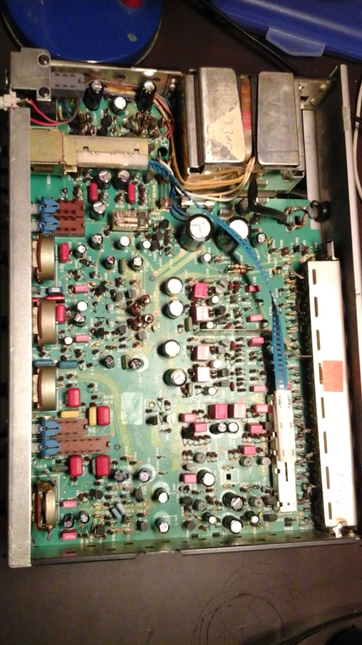

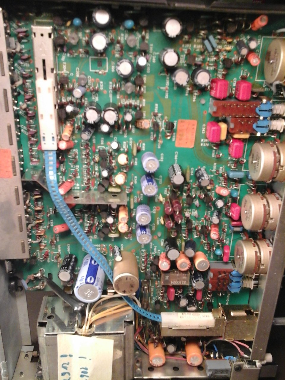

Ich habe bei einem MXV, der bei meiner Jüngste in die WG soll, einen Elkotausch vorgenommen.
Jahrelang hatte mich ein MXV genervt, immer nur einen Elko getauscht, Monate später kam der nächste (Knallen).
Geht ja schnell mit Entlötsystem.
Das Relais muss noch erneuert werden. Wird wohl mit X-Beinen auf Stelzen stehen müssen. Oder gibt es passenden Ersatz?
Eine halbe Stunde hat mich ein schräg gesteckter Adapter gekostet. Als alles lief habe ich mit Kopfhörer (zuvor an KH-Ausgang) auch an den Ausgängen getestet-. Hier war aber bei Balance immer etwas scrräg, bis hin zu Diff.sigalen, was mich auf die Idee brachte, dass der Ausgang etwas verdreht gesteckt ist. Ist die Nase nicht gut ausgeprägt so kann man in die 8 poligen DIN Buchsen die 5 pol. Stecker je einen nach links oder rechts verdreht setzen. :oops:

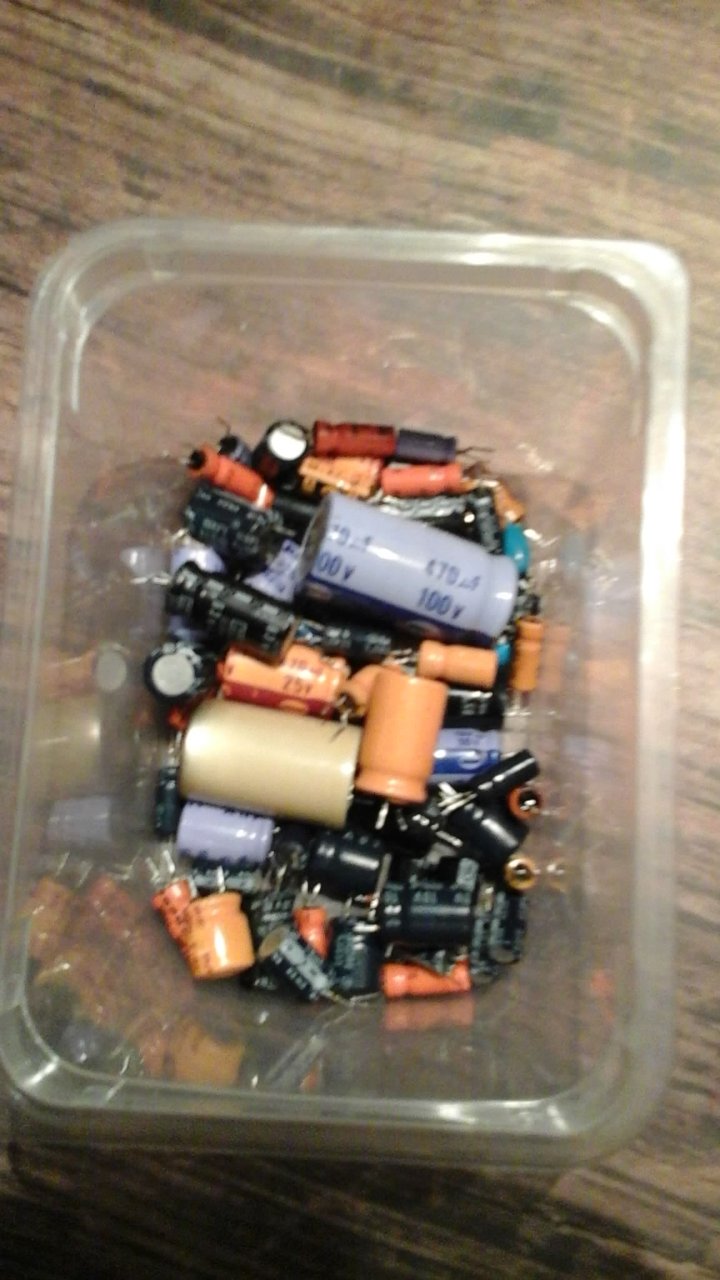

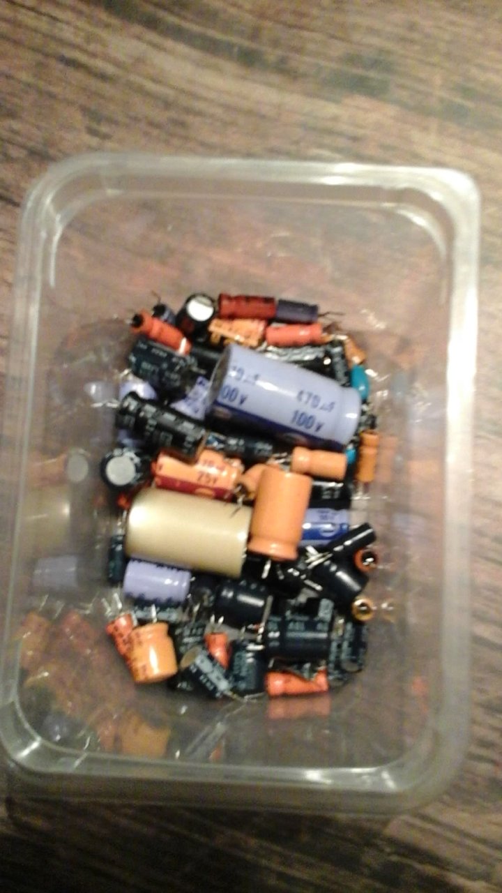

Bilder sind ja schön...
Ausbeute
Die Blocker sind noch Elkos, Fokos bis 4,7µF in der Audioübertragung, außer am Lautsprechersteller, passt nicht.

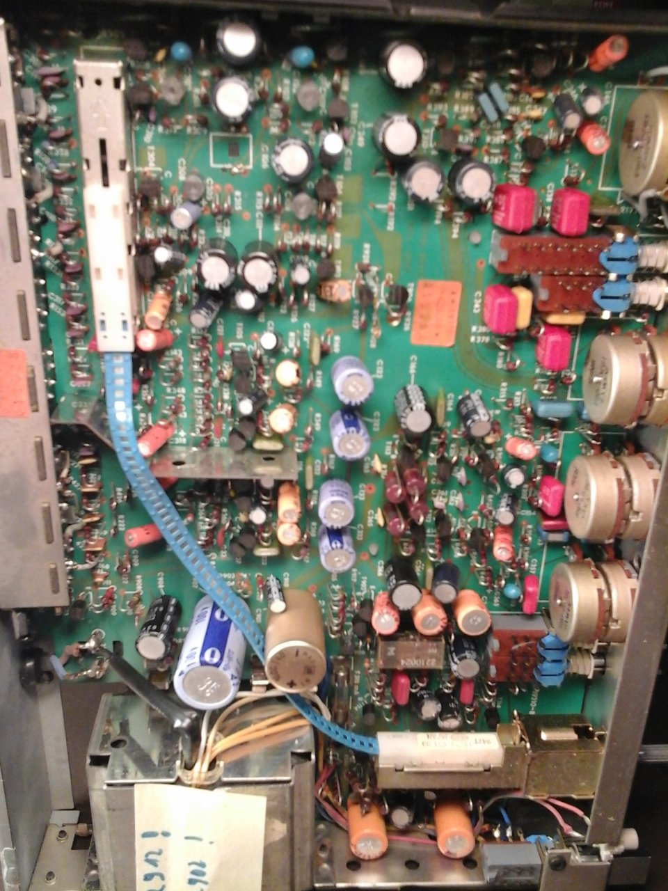

Den nächsten MXV mit Elkotausch in einem Tag durchgezogen. Lief auf Monitor nicht gleich, war schon vorher.
Es war T108 defekt UBE 40V, eigentlich schnell durch Analyse gefunden..Musik kam schwächer durch...
Erst Scope, dann sofort U an C B E gemessen. Die sterben schon mal BC560 C.
