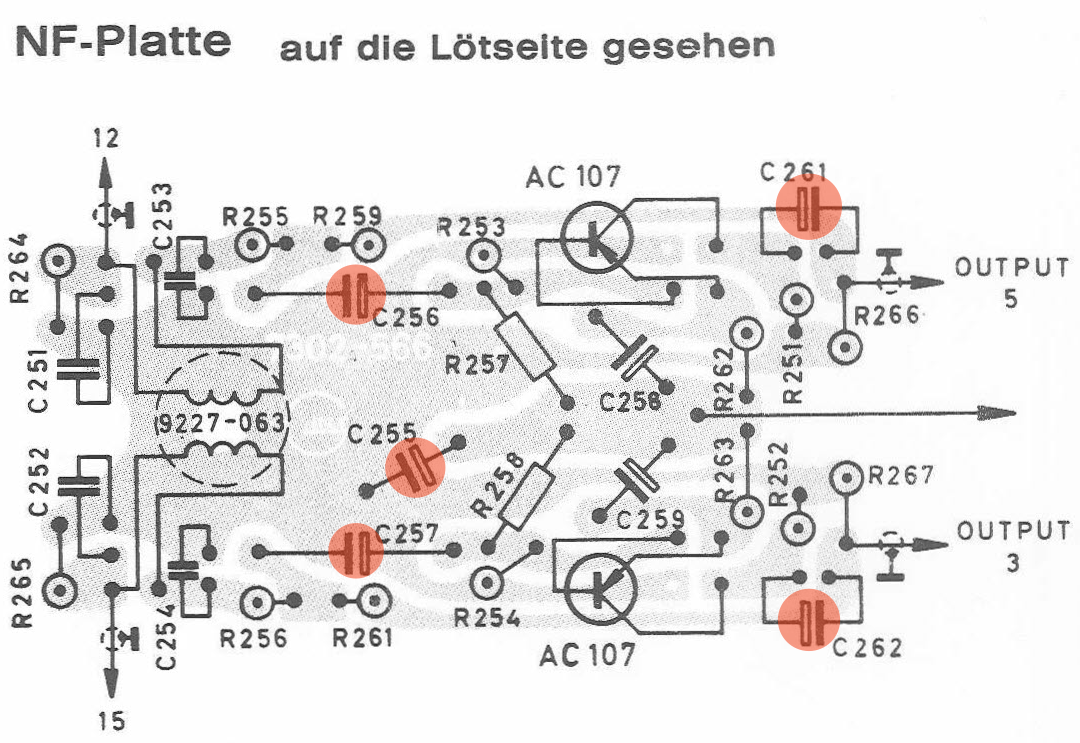

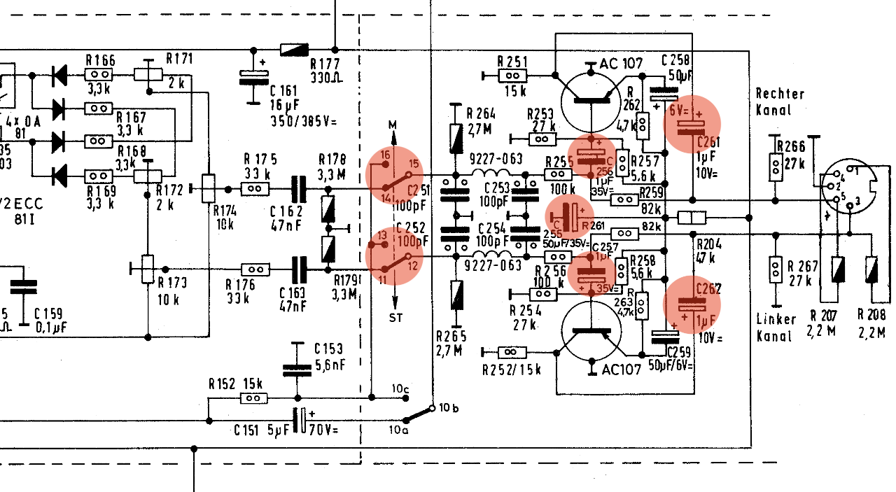

das kann eigentlich nur ein Problem am oder hinter dem Stereo/Mono-Relais auf dem Stereodecoder sein oder im Transistor-Ausgangsverstärker.
Erstmal wäre interessant, hast du auch nur ein Signal auf dem rechten Kanal, wenn du auf Mono umschaltest?
1. Wenn in Stellung Mono Signal auf beiden Ausgängen,
dann gibt es vermutlich Kontaktprobleme an dem Trimmpoti R173 (linker Kanal) auf dem Stereodecoder.
2. Wenn in Stellung Mono weiterhin nur Signal auf dem rechten Kanal,
dann gibt es wohl ein Problem in der Transistorausgangsstufe, da solltest du mal prüfen:
- Kontakte des Stereo/Mono-Relais ok, sonst reinigen oder Relais tauschen?
- C257 1 µF / 35 V an der Basis vom AC107 Isolation und Kapazität ok?
- C262 1 µF / 10 V Ausgangselko Isolation und Kapazität ok?
- Oxidierte Kontakte an der DIN-Ausgangsbuchse?
- Evtl. kann auch ein AC 107 defekt sein, zum Testen kann man auch einen Siliziumtransistor einsetzen, es könnte dann aber etwas verzerrt klingen
