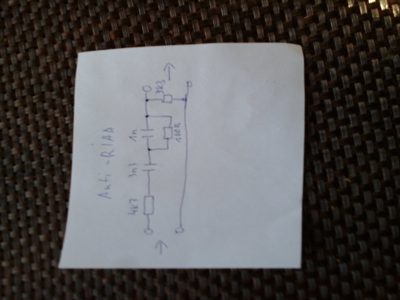

Habe ich aus einem anderen Forum und es funktioniert. Hätte man auch selber rechnen können oder die Werte eines Gegenkopplungsnetzwerkes aus einem EVV eines Grundiggerätes nehmen können.
So braucht man keinen PS zu holen, um die MM-Eingänge zu testen. KH direkt aus dem CDman hat ja viel zu viel Pegel und ist dann bassbetont, da eben mit RIAA nochmals vorverstärkt wird.
Hier ungeschirmt, also Abstand zur Hand und anderen Kabeln halten.
Anti-RIAA

...mhm jetzt wo Du das sagst.....
Das habe ich mir auch mal nachgebaut. Man kann dann tatsächlich eine ganz normale Tonquelle an den PS Eingang stöpseln.

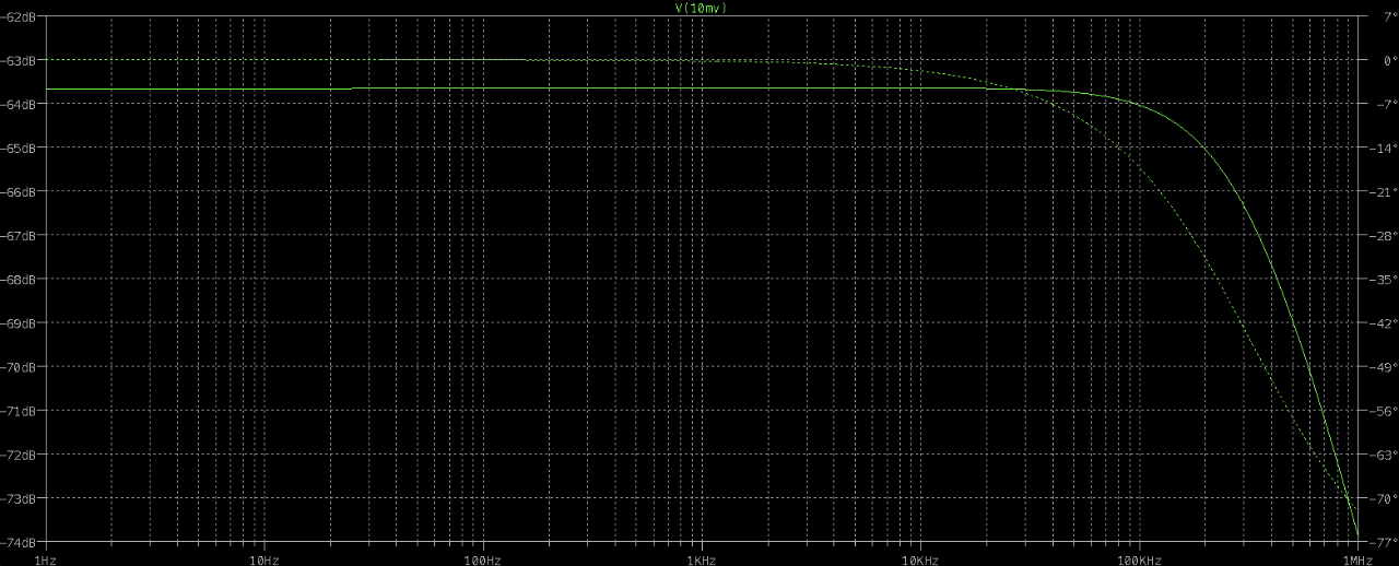

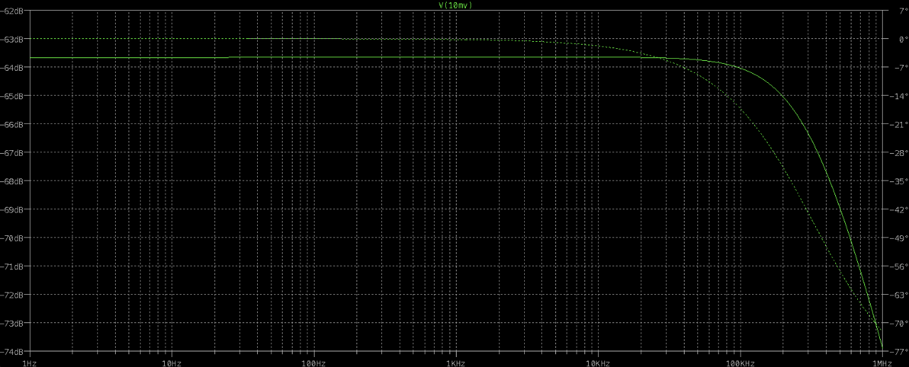

Muss ich mal simulieren, welcher besser ist.
Aber es geht nicht um Frequenzgang, sondern um mal zu testen.
MC wäre auch noch interessant, habe aber noch kein MC System.

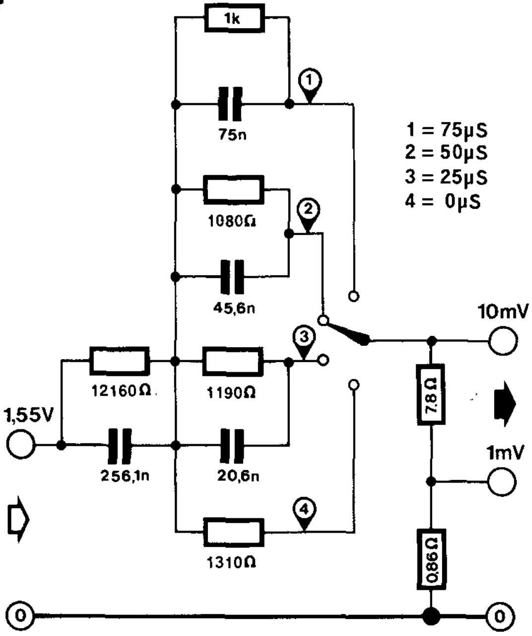

Hallo Zusammen,
eine schöne einfache Schaltung, die werde ich wohl auch mal ausprobieren.
Zur Anregung habe ich hier noch eine Anti RIAA/DIN/BBC Schaltung, die wohl ursprünglich vom EMT 157 stammt und im Elektor Audio-Schaltungsbuch 1988, S. 9 dargestellt ist.
Ich habe das ganze mal mit LTSpice simuliert und versucht zu optimieren, wobei ich noch sehen muss, wie man das angeschlossene Magnetsystem dabei am besten berücksichtigt.
Aber auch die Originalschaltung hat nur eine Abweichung von 0,25 dB (vorrausgesetzt die Bauteilwerte haben nur geringe Abweichungen).
Das ist aber nur zum Messen und für Goldohren wichtig, denke ich . Zum groben Testen kommt das nicht so genau.
Die gesteuerte Spannungsquelle erzeugt dabei eine mathematisch genaue RIAA-Kennlinie über die LaPlace-Gleichung. (Tiefere Ahnung habe ich davon auch nicht, aber es funktioniert
Ich hätte auch gerne das LTSpice *.asc angehängt, aber weder als .asc noch als .txt war das möglich, schade.
Wenn das noch jemanden interessiert, kann ich das auch gerne per Mail verschicken.

Alles interessant, aber ich will nur einen Schnelltester und keinen PS zum Testen eines Verstärkers haben. Nichts einmessen oder so...
Aber danke....
