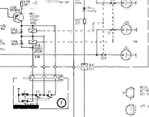

Der V 2000 hat keinen zusätzlichen Schalter drin, um die Relais vorher auszuschalten. Vom Schaltbild her geht von der Trafo-Sekundärwicklung ein Abzweig direkt zur Relaisplatte. Dort wird mit einer einfachen Diode gleichgerichtet und mit einem 1µF Kondensator geglättet. Ich vermute das dass ganze so Funktionieren soll, das bei Ausschalten dieser Zweig schneller die Betriebsspannung verliert und die Relais abschalten bevor die
Endstufen-Spannung zusammen bricht.
Beiträge: 2659
Re: V 1000 Instandsetzung
und was ist das?
Da wird die Energie durch einen KS in der Spule schnell abgebaut, um das Abfallen der Kontakte zu beschleunigen.
Ggf. bei dir defekt, wenn es doch knallt.

Okay, das lässt die Sache anders aussehen. Ich habe nach einem Schalter Gesucht wie im R 2000. Wie das jetzt hier funktioniert verstehe ich noch nicht. Muss ich mir in Ruhe anschauen.
Beiträge: 2659
Mechanisches Voreilen!!!
