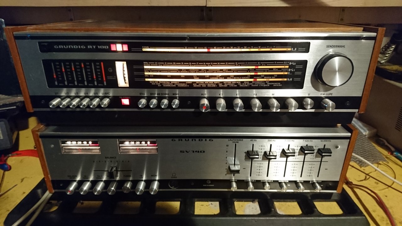

So, Projekt SV140 & RT100 heute erfolgreich beendet.
Der SV 140 befindet sich nahezu, der RT100 kpl. im Orginalzustand.
Leider sind die Gehäuse in den letzten 50 Jahren etwas Taxi gefahren, wirken also etwas mitgenommen.
Der SV 140 hat einen stundenlangen Probebetrieb mit stark erhöhter Zimmerlautstärke (VU Anzeige -10 / -5) klaglos überstanden
Der im vorigen Fred erwähnte Pegelunterschied hat sich erledigt, nachdem ich die Arbeitstischverkabelung erneuerte.
Die Kabel dort werden doch ständig durch die Gegend gezerrt und ewig halten die das nicht aus.
