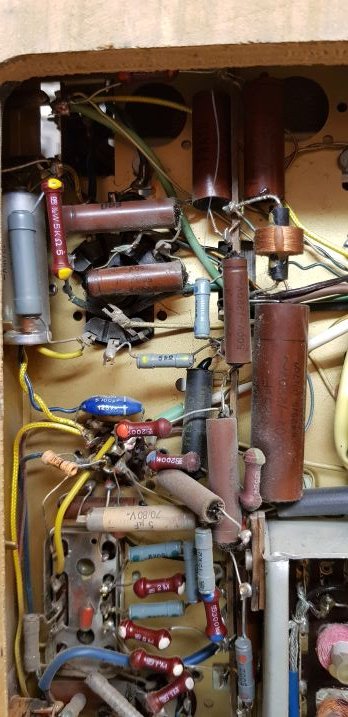

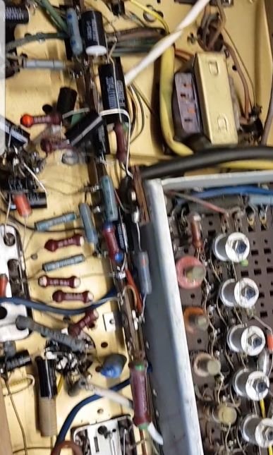

Beim Einbau stelle ich schnell fest: 1. Es dauert länger als gedacht. 2. Es ist schwieriger als gedacht. 3. Es ist fehlerkritischer als gedacht.
Da ich die Kondensatoren je Stufe einbauen wollte und nach dem Einbau von 3 bis 4 Stück das Gerät testen wollte, habe ich das Chassis im Gerät belassen und alle Kondensatoren von unten durch die geöffnete Bodenabdeckung gewechselt. Dazu habe ich das Gerät am Anfang hochkant gestellt. Das fand ich gut bis zu dem Moment, als mir überflüssiges Lötzinn von einer Lötfahne durch die gesamte restliche Schaltung „flog“. Danach habe ich das Gerät auf den Kopf gestellt und im Stehen gearbeitet. Das klingt alles sehr umständlich, aber ich möchte an dem Chassis mit der Glasscheibe (Skala), der Ferritantenne und den vielen Seilantrieben möglichst wenig rumhantieren. Geht mir da etwas kaputt, ist Schicht am Schacht.
Die Kondensatoren lassen sich nicht immer eins zu eins wechseln. Teilweise müssen erst ein andere Bauteile einseitig abgelötet werden, um an den jeweiligen Kondensator heranzukommen. Das alles hat mit dem Hantieren von Bauteilen auf Platinen absolut keine Gemeinsamkeit und ich habe etwas gebraucht, um darin etwas Routine zu bekommen.
Es gab drei Möglichkeiten: 1. Den alten Kondensator auslöten oder 2. ihn mit dem Seitenschneider ausknipsen oder 3. mit einer Spitzzange am Drahtende biegen bis er abbricht.
Da ich ordentlich sein wollte, wählte ich zuerst Methode eins. Da meist mehrere Drähte durch die Augen der Lötfahnen durchgesteckt, umgebogen und angelötet waren, er lebte ich ein ordentliches Geschmurgel beim Löten. Nach dieser Methode hatte ich mir zudem unbemerkt einen Fehler eingebaut. Der ausgebaute Kondensator war nicht nur an der Lötfahne der EABC 80 angelötet, nein, er war auch am Mittelblech der Röhrenfassung angelötet (quasi auf Masse „durchgesteckt“) und legte so die Kathode auf Masse. Beim Auslöten an der Lötfahne hatte ich unbemerkt die Masseverbindung mit ausgelötet. Für diese Erkenntnis brauchte ich einige Zeit und meine Laune mh…. - also probierte ich danach Methode zwei aus. Da viele Bauteile sehr nahe an den Röhrensockeln angebracht waren (Schwingneigung) kam ich mit dem Seitenschneider kaum dahin, wo ich hin wollte und so blieb immer ein Rest Draht an der Lötfahne stehen. Dieses Drahtstück war beim Einlöten im Weg oder bammelte im Lötbad rum. Die letzte Methode funktionierte aus meiner Sicht am besten. Spitzzange durchstechen, orgel - orgeln , pitsch ab - wenig Restdraht und keine zusätzliche Wärmebelastung durch Auslöten.
Beim Einbau der Kondensatoren habe ich darauf geachtet, dass ihre Werte lesbar bleiben. Das Schicke war, es gab „Bonus-Kondensatoren“ zu wechseln - Kondensatoren die es im Schaltplan nicht gab, aber im Gerät. Deshalb würde ich das nächste Mal nicht wieder nur eins zu eins bestellen, sondern lieber etwas mehr.

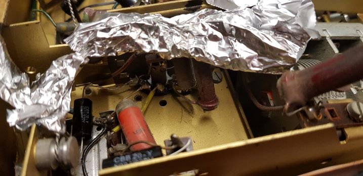

Die meiste Aufmerksamkeit forderte das Wechseln der Kondensatoren unterhalb der Seile, die die AM-Bandbreitenreglung steuern. Hier hatte ich die Idee, die Seile mit Alufolie vor dem Lötkolben zu schützen. Das hat gut geklappt - wenig Aufwand und gute Wirkung. Bild

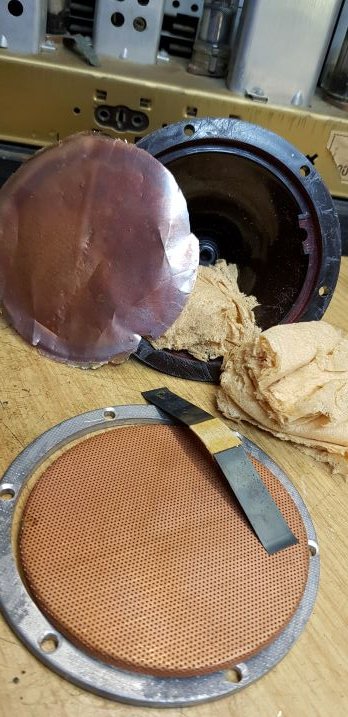

Am Hochtongebilde (Elektrostaten) hatte sich die Folie gelöst. Ich habe sie mit einem Folienstück einer Rettungsfolie ersetzen können. Mein Tipp hier zu: Die Folie ist erst auf einer Seite leitfähig, wenn man die goldfarbene Beschichtung (Farbe) mit Nirto abwäscht. Ein Tipp vielleicht auch für die Reparatur von Bändchen-Hochtönern bei den HIFI Freunden.
Das Hörergebnis blieb nach dem Aufwand allerdings bescheiden ( trotz 210 Volt) und ich überlege, ob ich doch eine Kalotte in den Trichter einbaue. Dabei stellt sich mir die wiederholte Frage: Bessere Funktion oder Originalzustand erhalten?

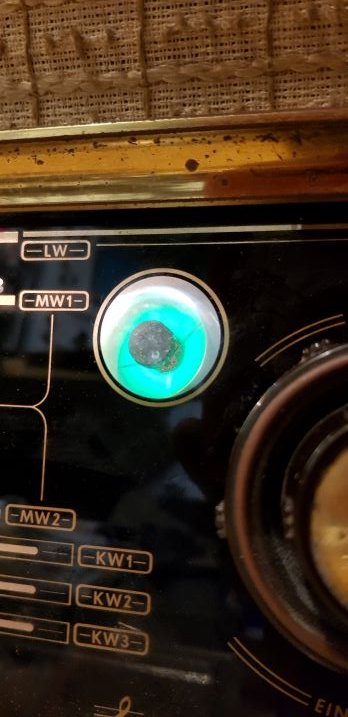

Bei der EM 34 Magisches Auge musste der russische Ersatz 6E5S ran. Die alte EM war dunkel und eine Kaskadierung der Anodenspannung wollte ich nicht. Es gibt noch EM´s zu kaufen - aber der Preis… Die Schaltungsänderungen für die 6E5S waren schnell gemacht. Hurra es leuchtet und funktioniert! Aber ein Fächer weniger und die Haltespange passt nicht, weil der schwarze Sockel der Russin einen größeren Durchesser hat. Nimm einen Kabelbinder. Haltespange auftrennen und Zwischenstück - alles sehr originell aber nicht original - wat nun? Werde ich mir später näher ansehen müssen.

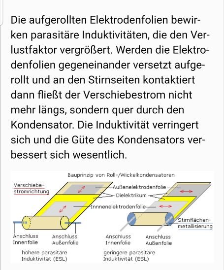

- Heinzelmann
- Beiträge: 23
- Registriert: Fr 12. Feb 2021, 16:36
Re: Grundig 5040W Teil 2 „Ein Kondensator kommt selten allein“
Hallo bartolus / Mister K.

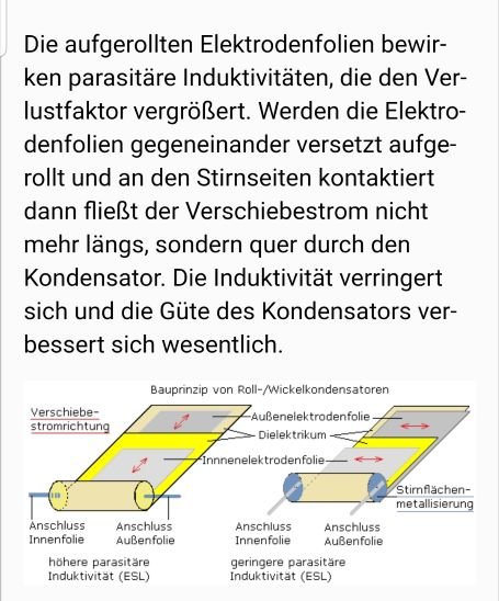

Ich glaube, ich konnte klären, warum die neuen axialen Kondensatoren keinen Ring zur Bezeichnung der Außenfolie mehr haben.
Siehe Bild
Siehe Bild

Schaue mal genau hin, es gibt trotzdem einen Außenbelag

ah ok jo das könnte der Grund sein. Dann sollte es ja wirklich keine Rolle spielen wie herum man den Kondensator einlötet.

Das habe ich so nicht gemeint. Der Außenbelag wird als Schirm verwendet und soll ggf. Einkoppeln verhindern, damit das Signal dann nicht an einer Basis, Gitter was auch immer zur Mitkopplung führt (Schwingneigung).
Die andere Kontaktierung außen an den Zylinderflächen führt auch zu einem Außenbelag.
