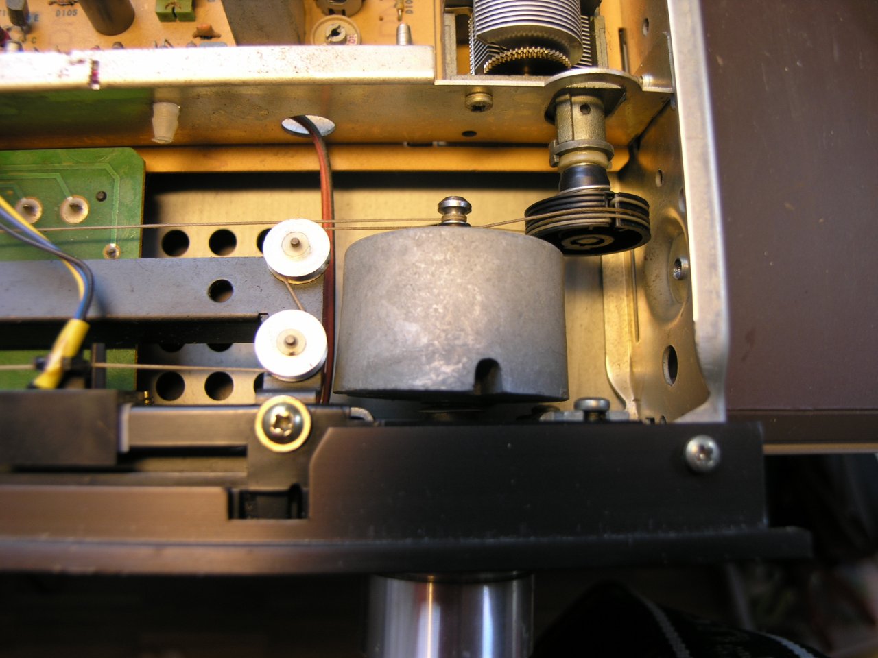

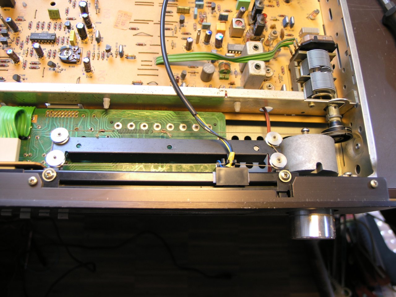

Guten Abend,
Nachdem das Skalenseil bein meinem ST2000 schon seit Jahren gerissen ist, möchte ich es nun endlich reparieren. Das Service Manual scheint sehr rar zu sein, von daher meine Frage in die Runde, hat jemand das Seilschema oder ist es ggfs. Identisch mit anderen Grundig Tunern?
Christian
Christian
- Beiträge: 2554
Re: ST2000 Seilschema
Wollte schon hier rufen, habe nachgeschaut, ist nur der Schaltplan.
Kann aber ggf. ein Foto machen...Muss allerdings das Gerät aufschrauben.
Die Seilführung bekommt man aber so hin. 2,3 Versuche und dann geht es.

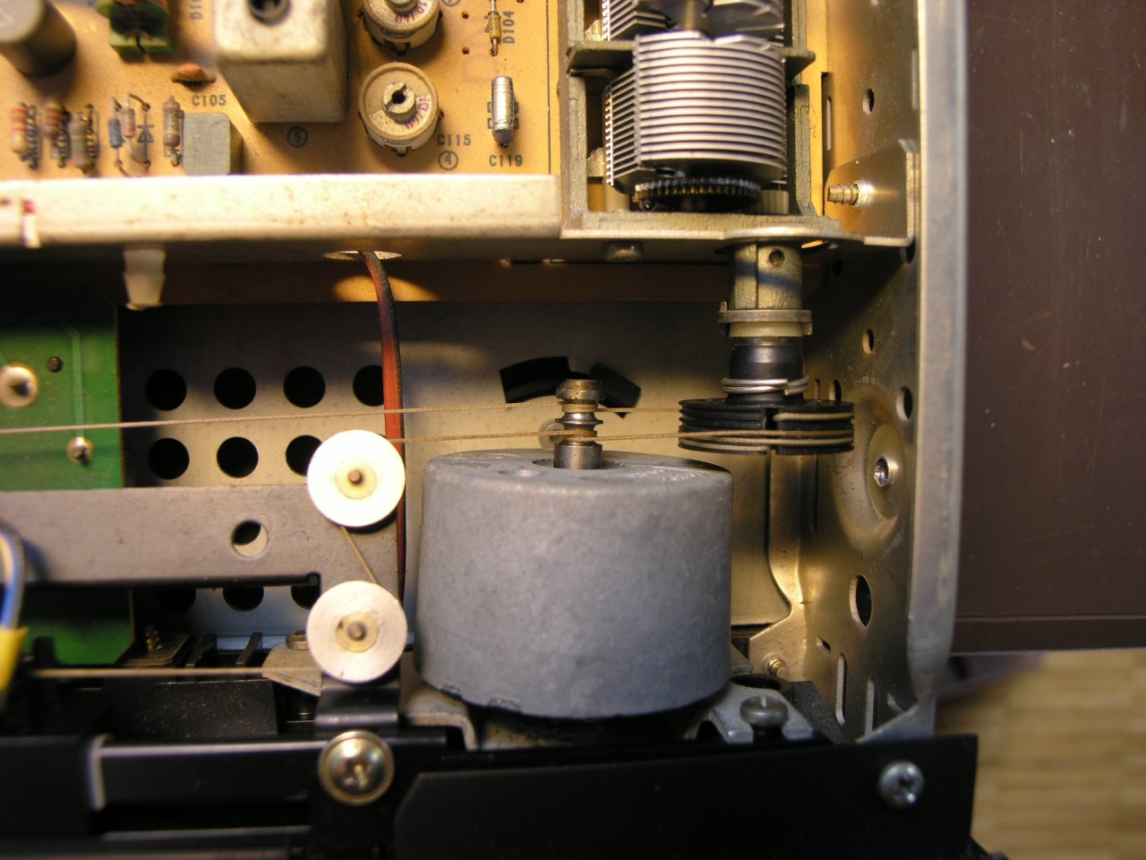

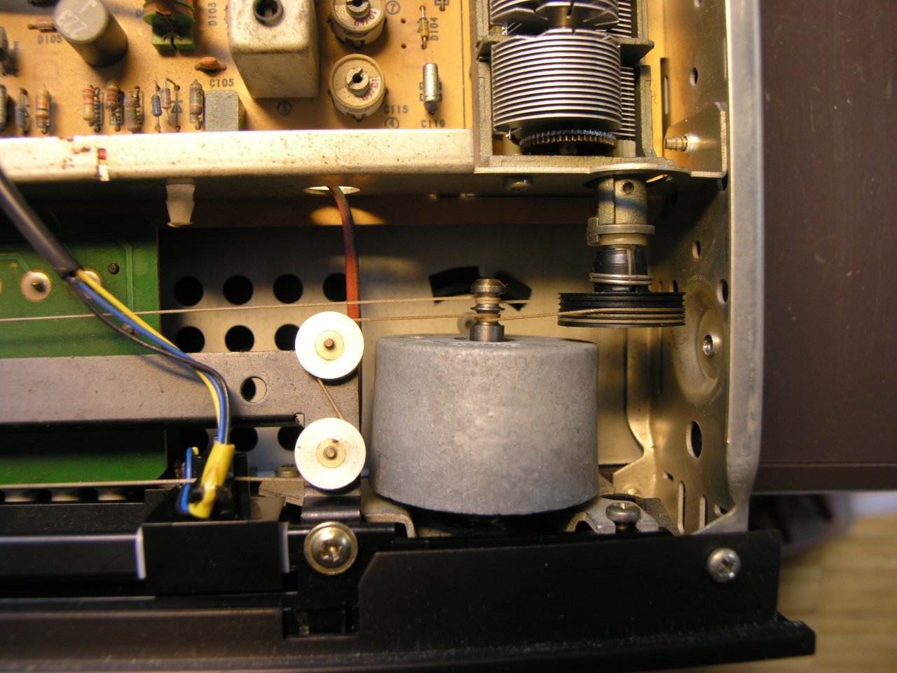

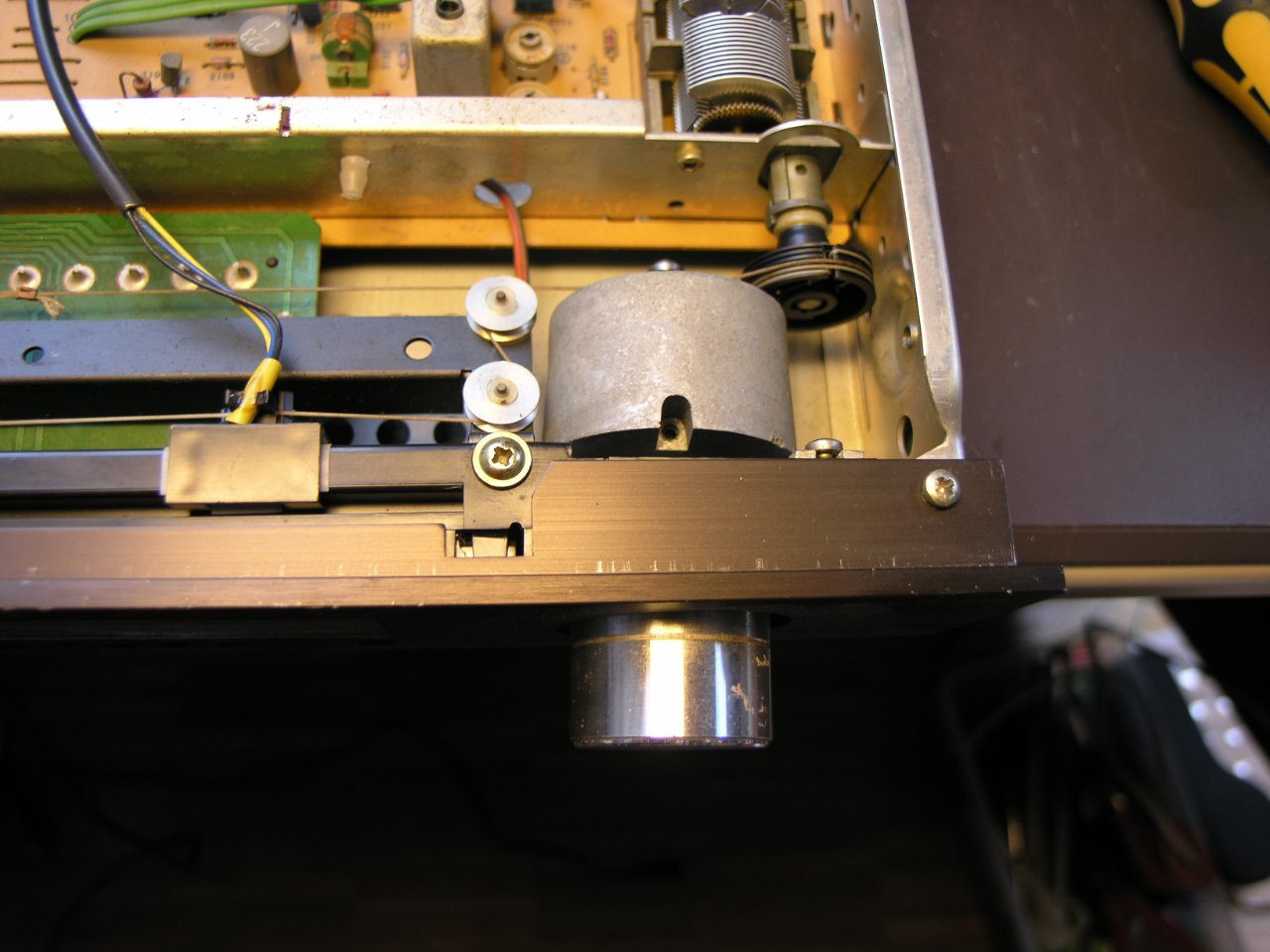

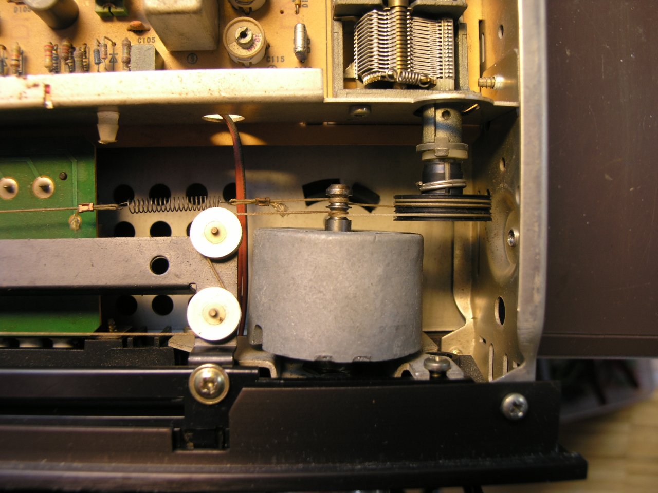

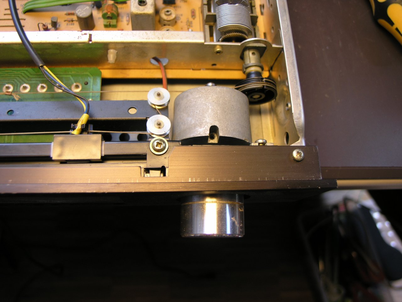

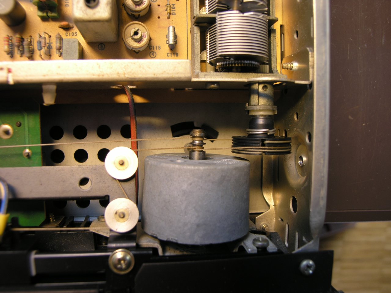

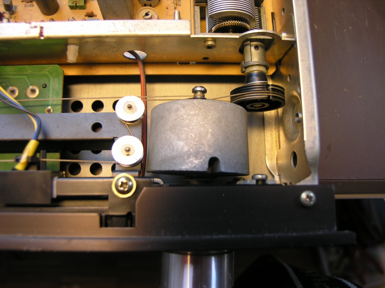

Linker Anschlag :
Irgendwo mittiger:
Rechter Anschlag:

Klasse, wieder ein Grundig Gerät fertig gemacht. Vielen Dank für deine Mühe.
- Beiträge: 2554
Schön!
Faszinierend! Ist tatsächlich nicht soo naheliegend, dass das Seil gleich zweimal um den Senderwahlschaft geschlungen ist!
Hab ich auch noch selten gesehen ...
