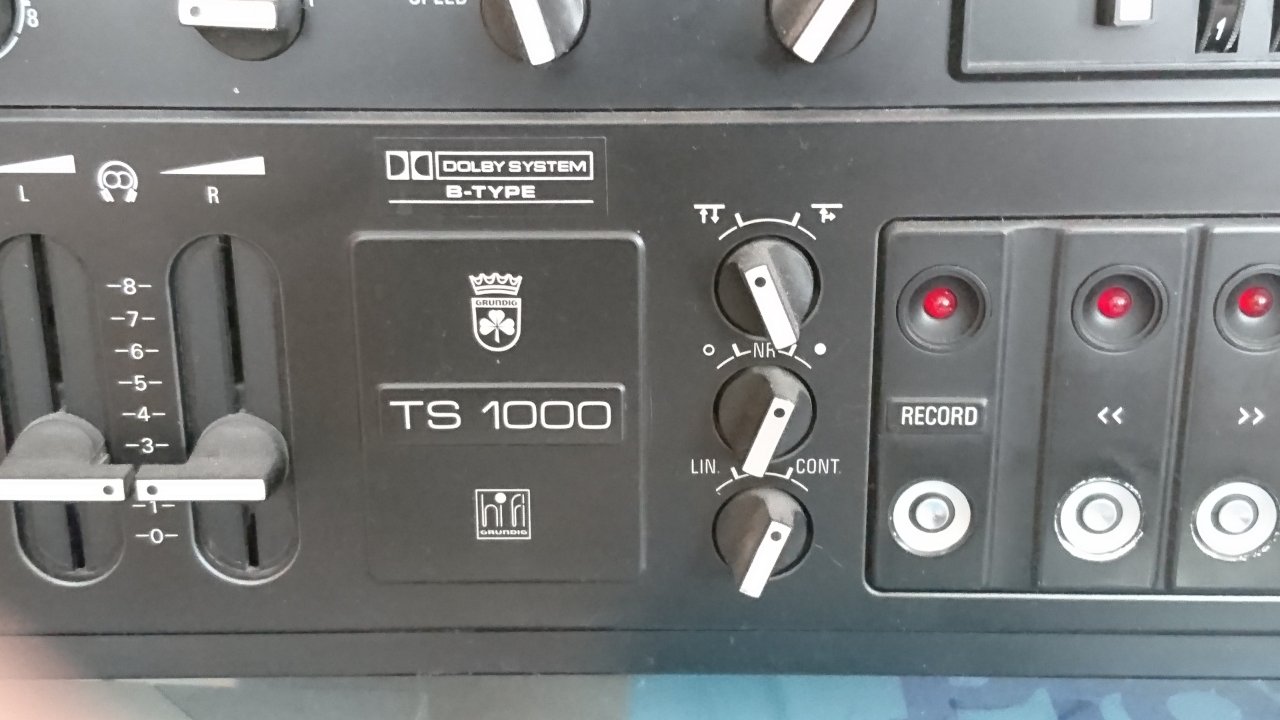

Sogar die TS1000 hat beim Kopfhörerausgang die Grundig Loudness
- Beiträge: 2514
Re: Grundig Loudness
Echt?
Auch abschaltbar?
Auch abschaltbar?
Latürnich auch abschaltbar.

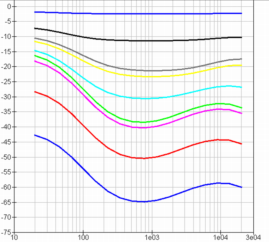

SV2000 Loudness (simuliert). BTW: Wenn man streng nach Physiologie vorgegangen wäre, dann müsste man eine konstante Höhenanhebung machen. Die pegelabhängige Anhebung wäre nur bei den Tiefen notwendig.

Schaue dir mal die Hörkurve des Menschen auf den BG Seiten an.
Vielleicht um die HTs zu schonen wurde die Anhebung etwa zurückgenommen.
