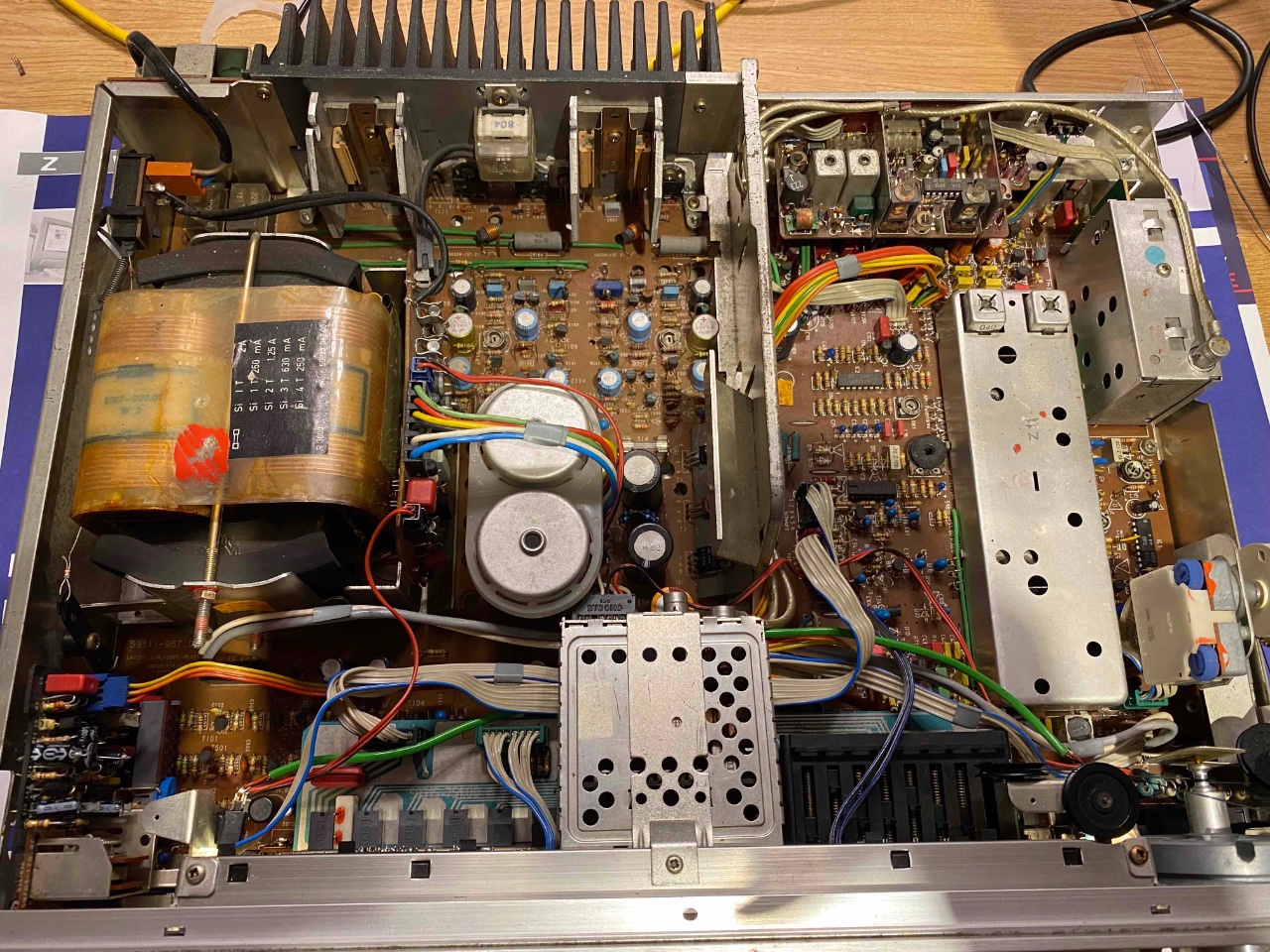

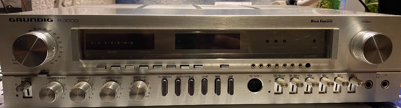

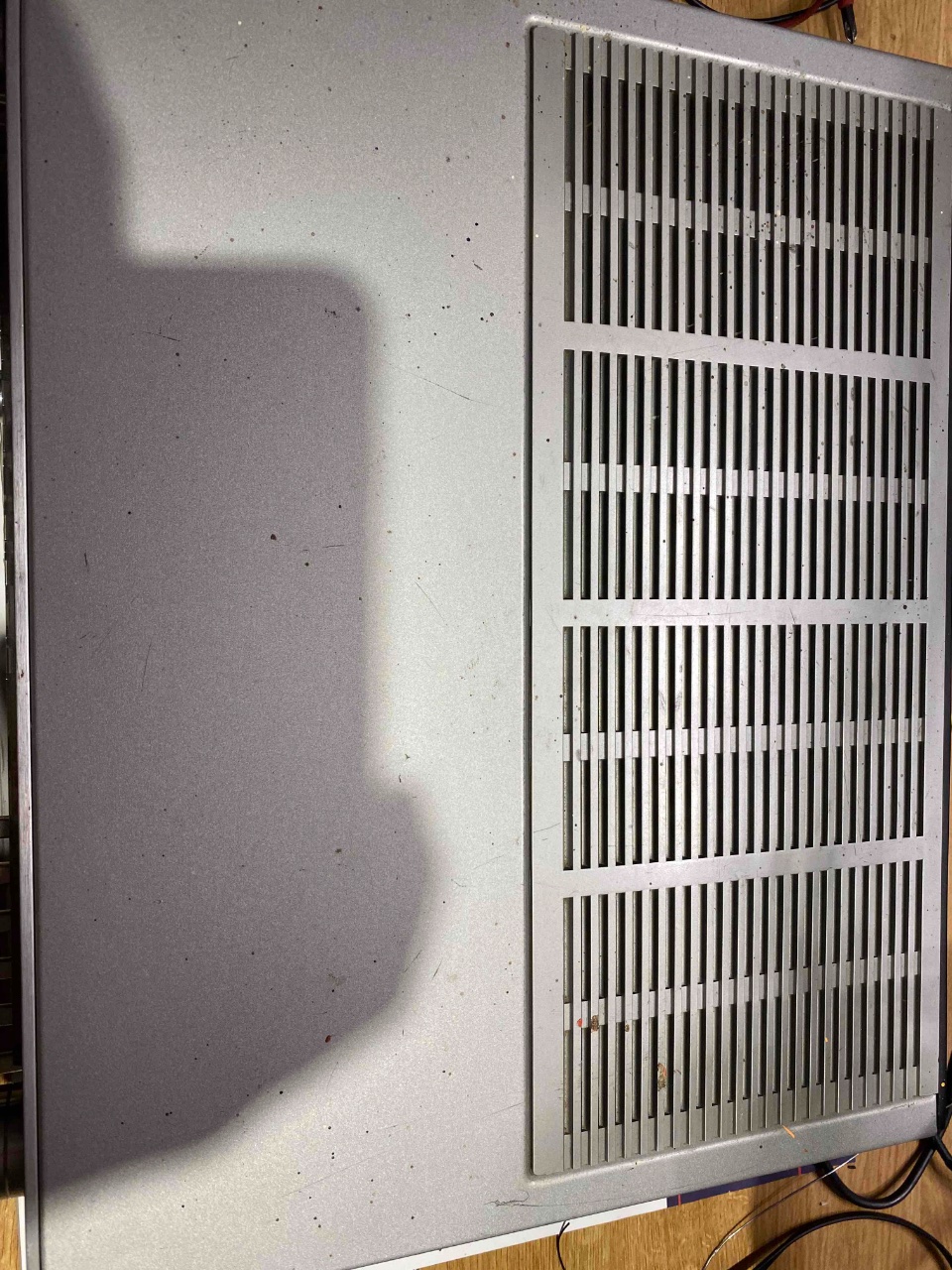

heute ist mir ein R 3000 in die Hände gefallen, dieser wurde in einer Gerage gelagert und hat entsprechende Spuren am Gehäuse.

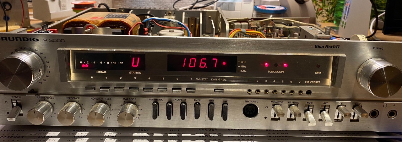

Nach einem ersten Test kann ich schonmal folgendes feststellen:
- Gerät schaltet ein, LS Relais schalten durch
- Digitale Anzeige funktioniert Sender lässt sich einstellen
- FM Pegelanzeige zeigt permanent die erste LED nur an
- MPX ohne Funktion, Sendermitte Funktioniert
Werde mich mal die nächsten Tage daran begeben. Wenn jemand Ideen hat zu den defekten nur her damit ;)
Ansonsten heißt es Schaltplan wälzen Messen und Analysieren.
Optisch hat das Gerät leider etwas gelitten, das kriegt man sicher wieder hin mit etwas Politur bzw. Silberlack für den Deckel.
Anbei ein paar Bilder zum Gerät...

Hab heute angefangen mal alle kontakte und Lötstellen zu prüfen, nichts auffälliges zu sehen. Mir fehlt bei dem Teil die Motivation… Der R 3000 ist ja dermaßen vollgestopft. Muss mir erstmal den Plan ausdrucken und zusammen kleben, mit Einzelseiten ist die Fehlersuche total ätzend.
