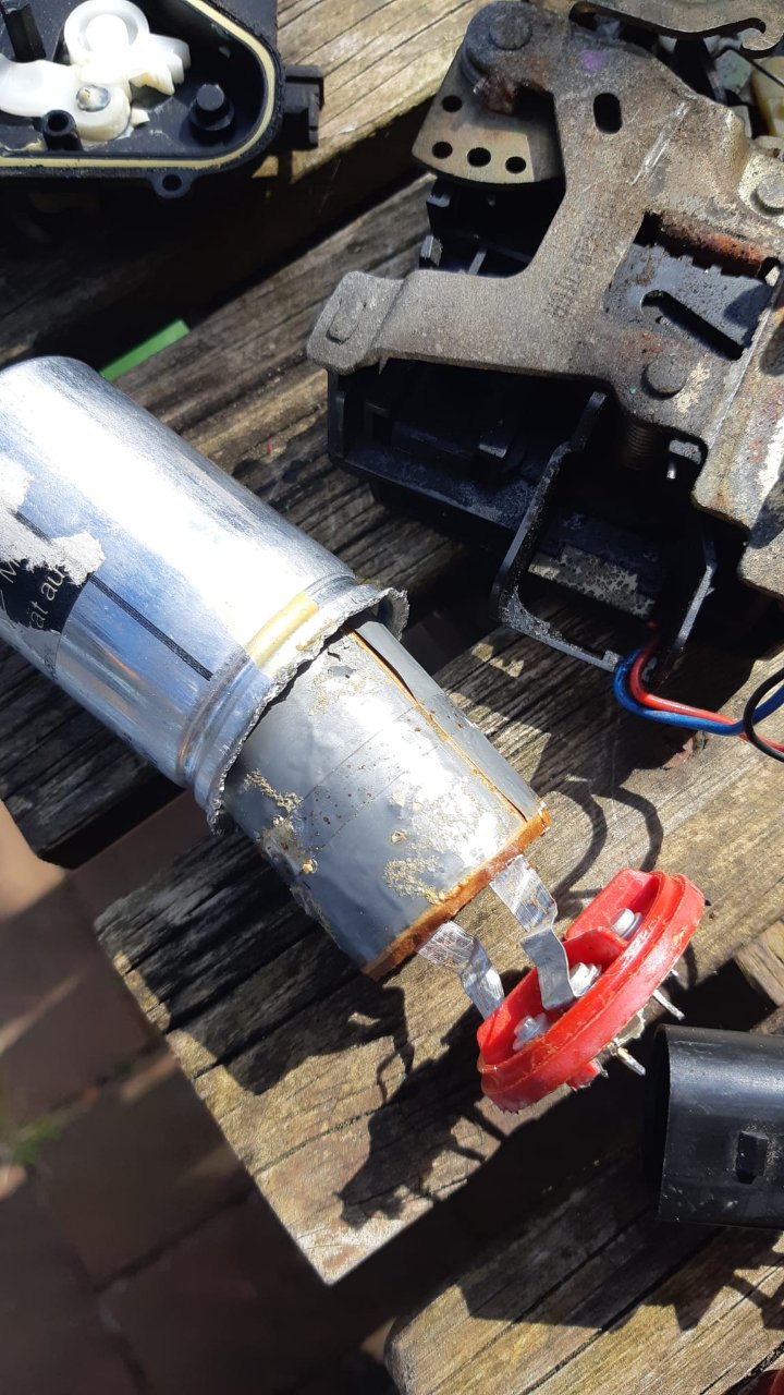

Beiträge: 2636
Re: Neue Netzteilelkos mit anderem Pinout verbauen....
Vielleicht die Bördelung umlegen, ohne sich in die Hand zu stechen... ;)
Oder umgelegtes wegflexen...mal sehen. :cry:
Beiträge: 2636
Im Hintergrund Türmodul vom Passat. Auch noch Fahrrad LED Rücklicht vom Sohn repariert. Warum? Kann er selber :evil:
