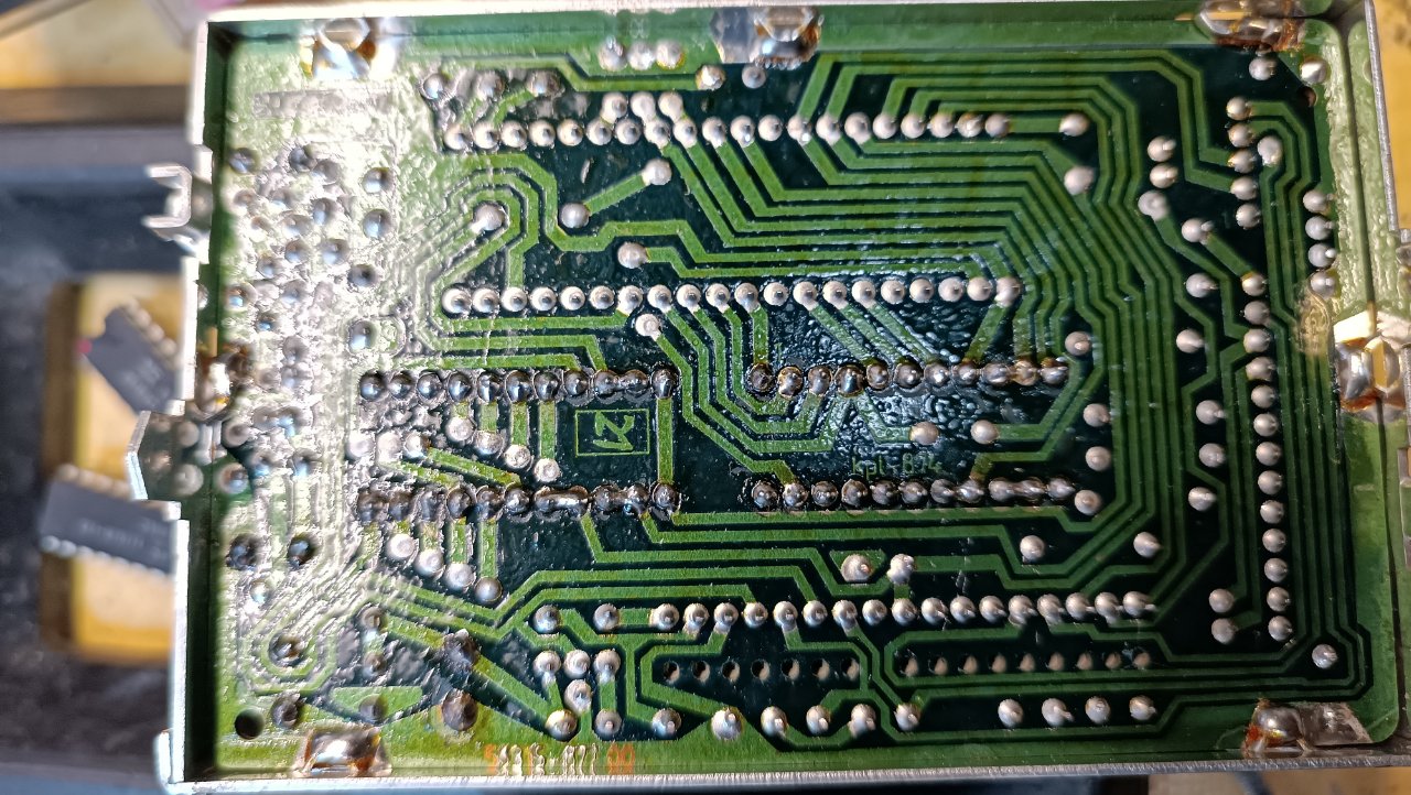

Habe hier einen ST 6000 auf dem Tisch. Alles geht bis auf die Speicherung.
Batterien sind natürlich eingesetzt. Jedesmal erscheint INIT nach dem einschalten.
Man kann einen Sender auf eine Taste legen z.B. 1 dann wird die 1 und der Sender angezeigt.
Bei Wechsel auf anderen Senderplatz und wieder zurück ist die Speicherung schon wieder futsch......
Hier ist das was ich bisher feststellte

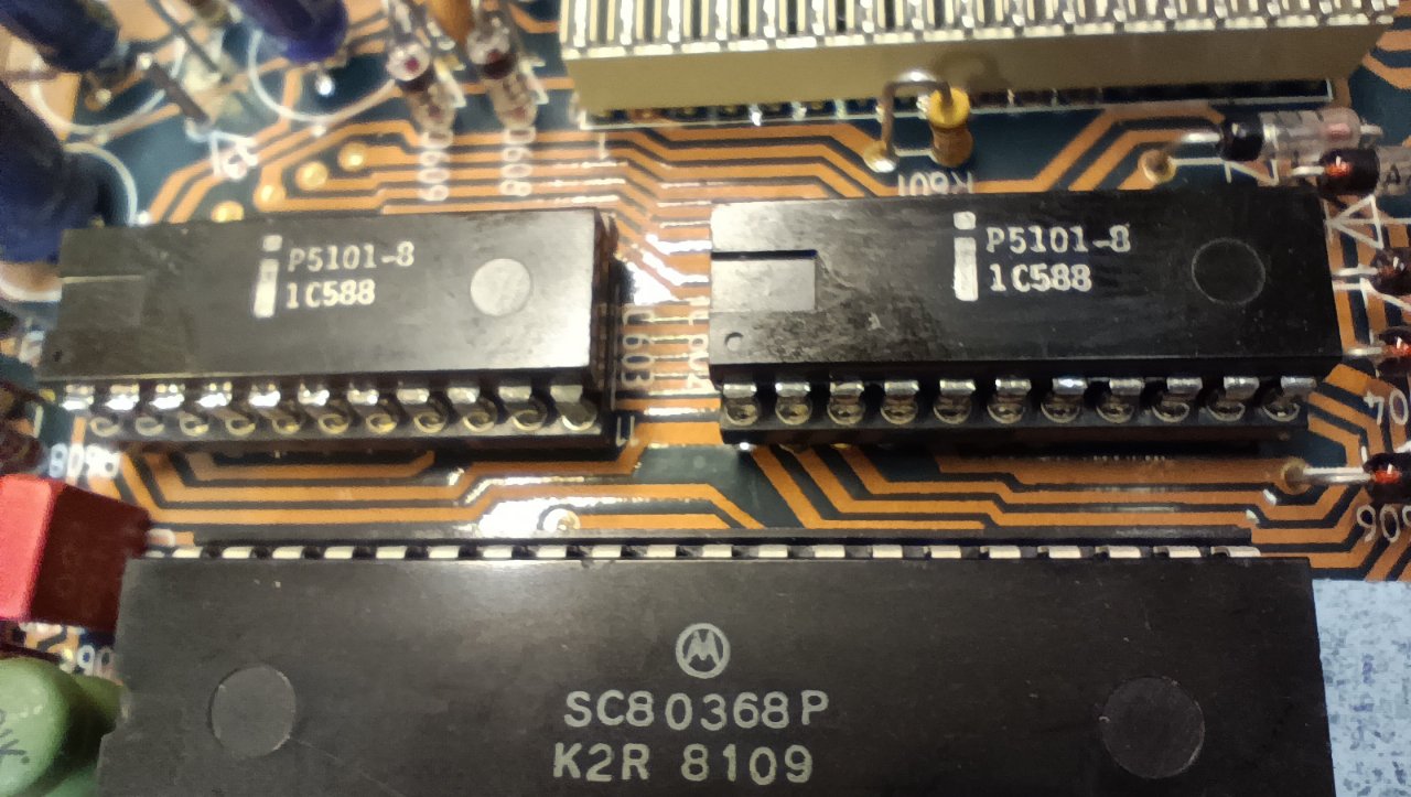

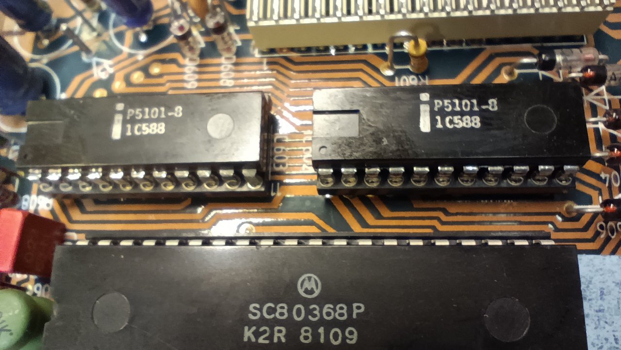

....vergessen.....

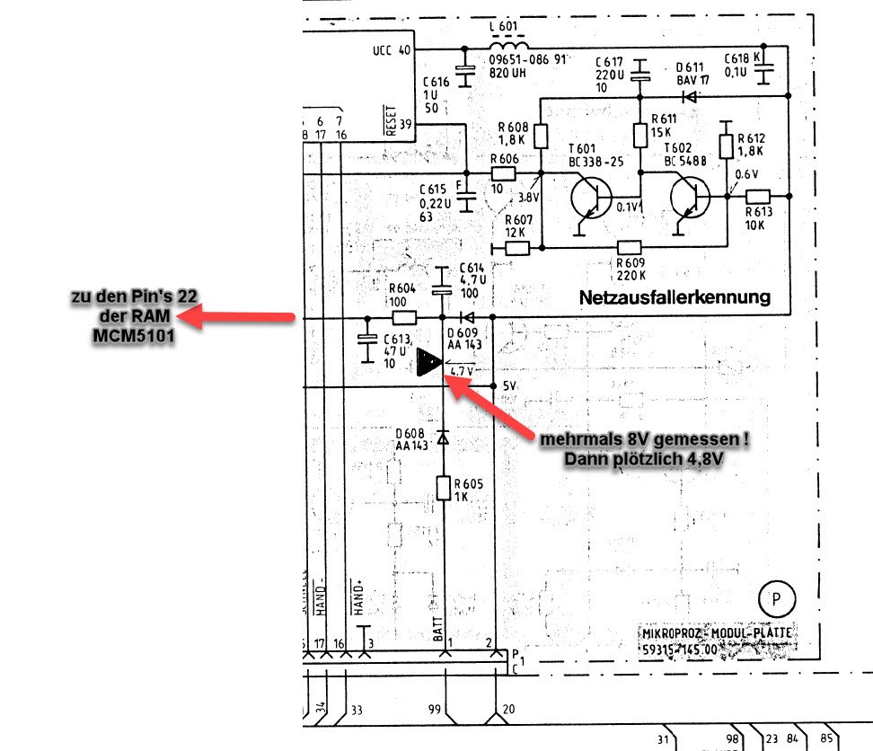

Pin 22 der RAM = VCC

Elko defekt? Also Durchschlag.
§V reichen doch zum Speichern?
Oder auf eine Erase Pin einen Spike? Wenn es die überhaupt gibt.

Elkos sind schon getauscht. War auch mein erster Gedanke.
VCC liegt an den RAM's an.

Oh da habe ich mich missverständlich ausgedrückt. Ich habe nur die Elkos im gezeigten SP Ausschnitt getauscht, damit man an dieser Stelle ein absinken der Vcc möglichst ausschließen kann.

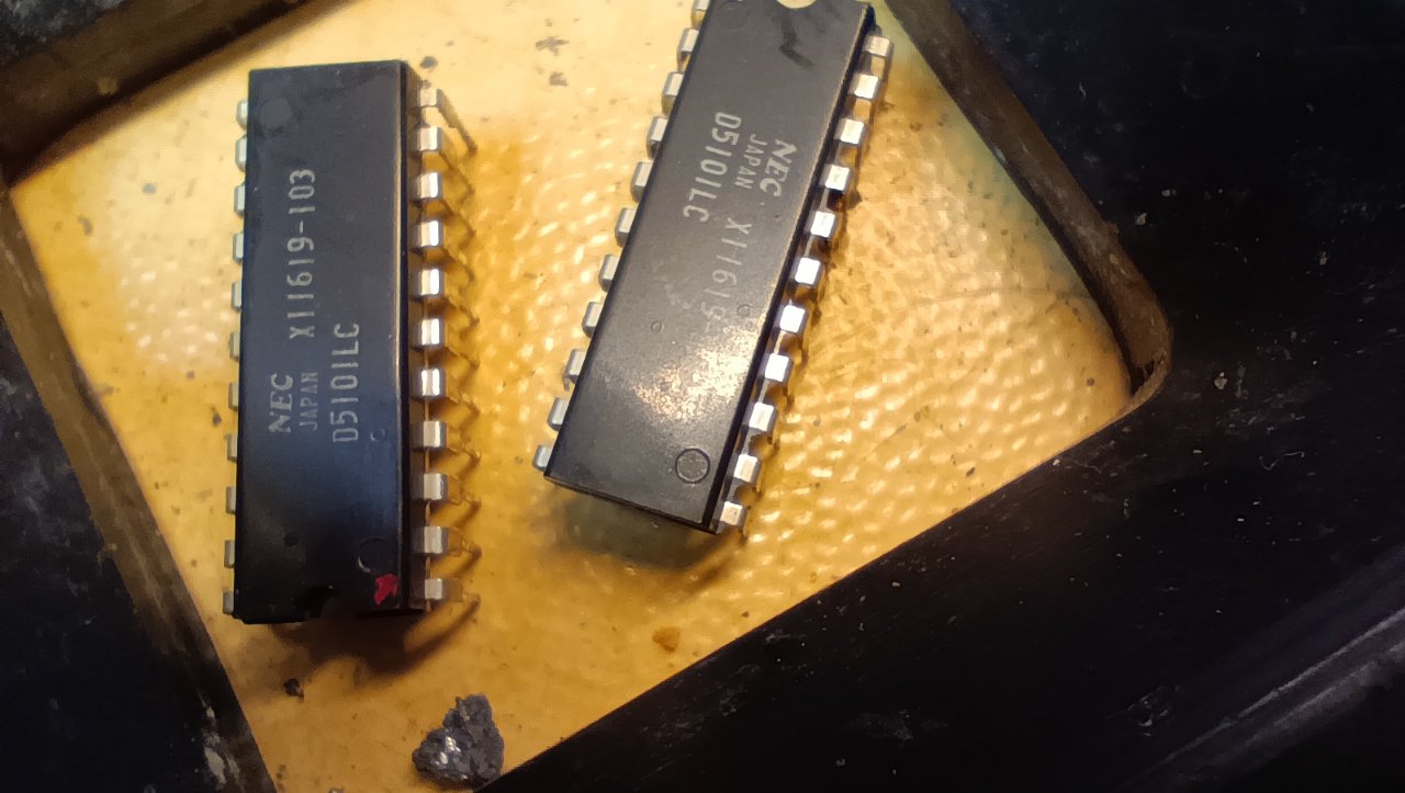

Nachdem der Kreuztausch des Mikroprozessor Moduls den Verdacht der defekten RAM's bestätigt hat, wurden heute die neuen RAM eingebaut.
Bingo.....funktioniert wieder.

Wo haste die gekauft?
Re: ST 6000 speichert nichts - RAM's defekt?
In England....
Habe jetzt noch ein paar auf Lager.
