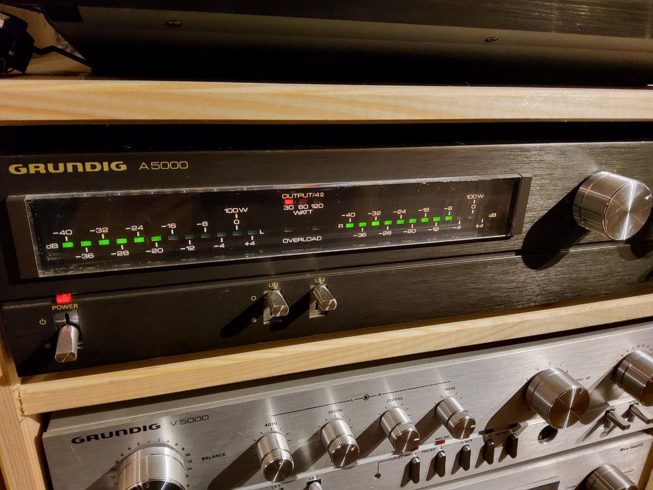

Liebe Grundig Freunde,
Die Tage hab ich mich an die Reparatur meiner A5000 gemacht, nachdem sich ein Endstufentransistor verabschiedet hat.
Ich habe alle Endstufentransistoren erneuert, die Cs auf der Treiberplatine und im Vorverstärker, Ruhestrompotus neu, Gleichrichter und Cs auf der LS Platte, Relais erneuert, Koppelkondensatoren getauscht. Sämtliche Lötstellen auf Endstufen- und Treiberplatine nachgelötet.
Endstufe mit vorgeschalteter Glühlampe eingeschaltet, Relais ziehen an, Ruhestrom lässt sich perfekt einstellen.
Folgendes Fehlerbild ist vorhanden. Bei höherer Lautstärke verzerrt der linke Kanal, insbesondere bei den Bässen. Und die LED Anzeige verharrt links bei weiterem Aufdrehen der Lautstärke bei -20dB, während die rechte Seite höher ausschlägt und die Overload Anzeige anspricht. An irgendeiner Stelle bricht die Spannung links ein. Ich habe noch die Treibertransistoren getauscht aber der Fehler bleibt.
Hat jemand nochveine Idee wo ich ansetzen könnte?

Nachtrag..Ich habe eben den Gleichspannungsanteil gemessen..rechter Kanal 32 mV, linker Kanal 3,4 mV..Da stimmt was nicht..

..Diffpair habe ich getauscht, 19,8mV links aber Fehler bleibt..dann werde ich mich mal mit dem Schalter beschäftigen

Kurzes Update
Spannungen auf der Treiberplatte nachgemessen, sind alle wie sie sollen lt.SM:
R24 21,6 30 43
R34 -21,4 -29,3 -42
R124 21 29,2 42,1
R134 -20,8 -29,1 -42,3
