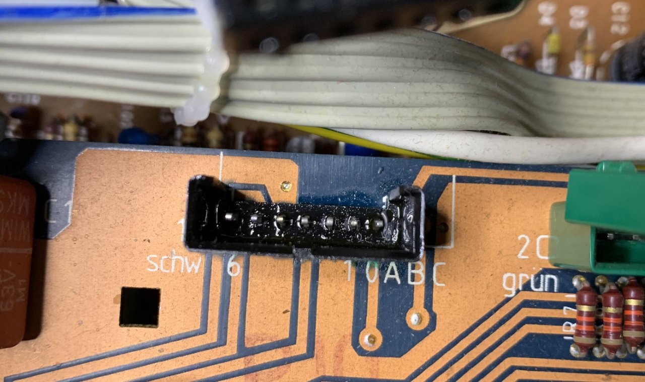

Ich habe hier einen R3000, der nicht muckt.
Beim Auseinanderbauen ist mir (wie schon bei anderen Geräten) aufgefallen, dass manche Stellen (besonders Stecker) mit feuchten, leicht klebrigen Schmier belegt sind.
Frage: Sind das Ergebnisse einer "Reparatur" mit falschen Kontaktspray (WD40?) oder Auflösungserscheinungen irgendeiner Plastiksorte?
Ich würde ja auf ersteres Tippen (hoffen), aber vielleicht wisst ihr da mehr.

Die Isolation des Kabels blutet aus. Sauerei. ggf. mit Spiritus oder Isoprop entfernen oder lassen.

Das mach ich schon sauber. Ich würde erwarten, dass das Kontaktprobleme verursacht / verursachen kann.timundstruppi hat geschrieben: Mi 28. Dez 2022, 16:40 Die Isolation des Kabels blutet aus. Sauerei. ggf. mit Spiritus oder Isoprop entfernen oder lassen.
Aber, wenn die Kabel ausbluten. Hat das unter Umständen nicht auch Auswirkungen auf die Funktionsfähigkeit?

Bei den Flachbandkabeln sondert sich diese zähe Masse (Weichmacher?) ab.
Die Litzen sind dann mit Grünspan belegt und gammeln mit der Zeit ab.
Die Flachbandkabel werden dann auch sehr hart und lassen sich kaum mehr biegen.
Besonders prädistiniert dafür sind die Flachbandkabel in Regenbogenfarben.
Auslöten, mit Isoprop reinigen, etwas kürzen und wieder einlöten.

Die bunten sind doch eher bei den CFs. Das Oxid kann sich aber ziemlich weit hereingezogen haben.

Ja, bei den CF's ist das sehr ausgeprägt.
Beim kürzen reichten bisher fürs Auge ca. 10mm.
Dann waren die Litzen wie neu. Reicht auf jeden Fall ein paar Jahre, auch wenn die Pampe weiter eingedrungen sein sollte.
Ist aber schon ne fummelei ein 10adriges Flachbandkabel neu einzulöten.
