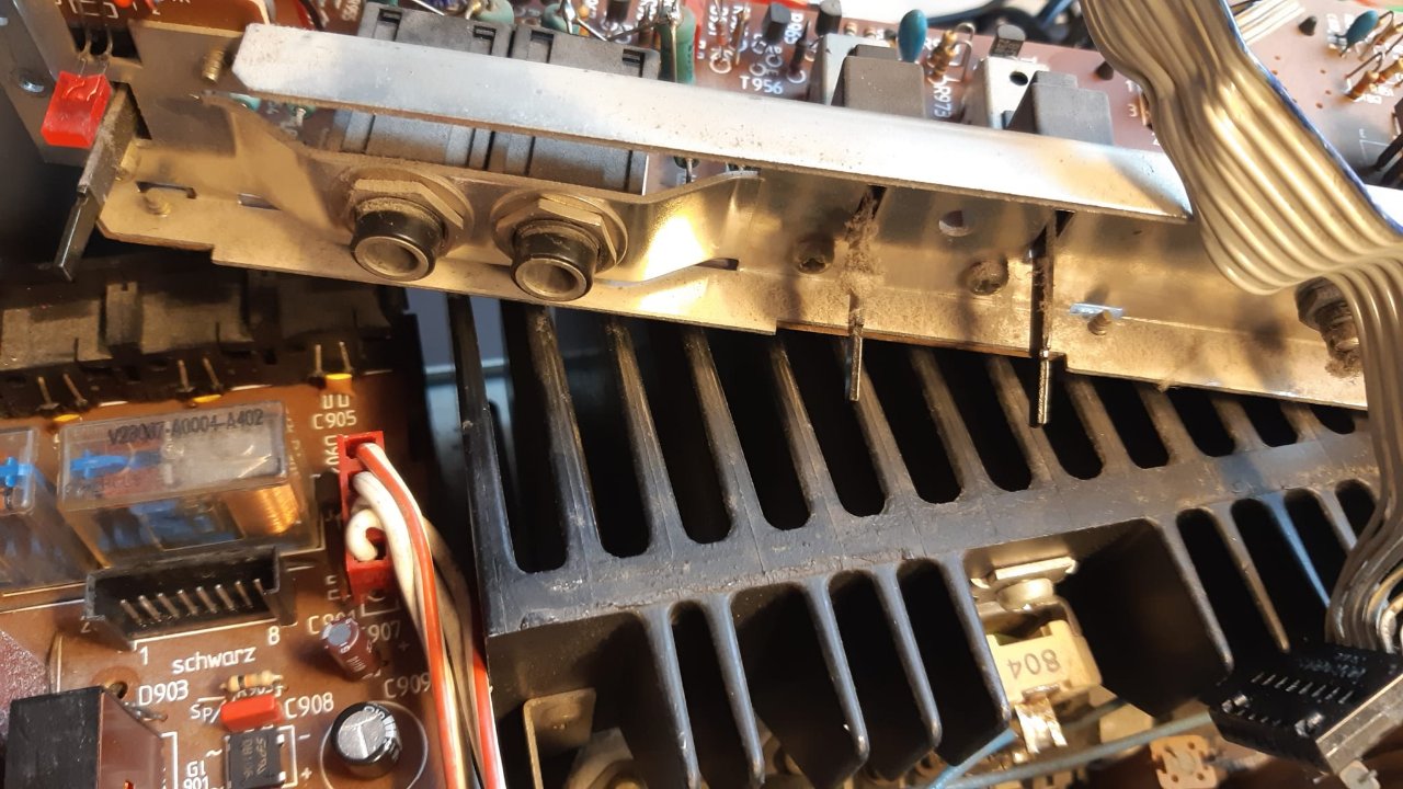

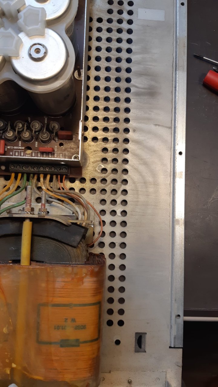

Interessant, wie die Luftströmung im Gerät durch Dreck sichtbar ist.
Kabel waren auch extrem siffig.
