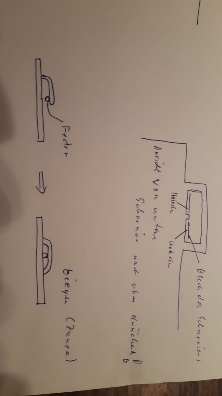

So, nun geht wieder einer. In die WG der Jüngsten an einen Mitbewohner. Sie wollte ihn doch vor 2 Jahren nicht haben.
Habe gerade das Scharnier gefixt, aber nicht fotografiert.
Mal malen... ;)
Von unten ist eine Nase am Gehäuse. Scharnier wegdrücken nach oben, dann ist es draußen.
Dann nachbiegen, siehe Skizzen.
Dauert 5 min!
