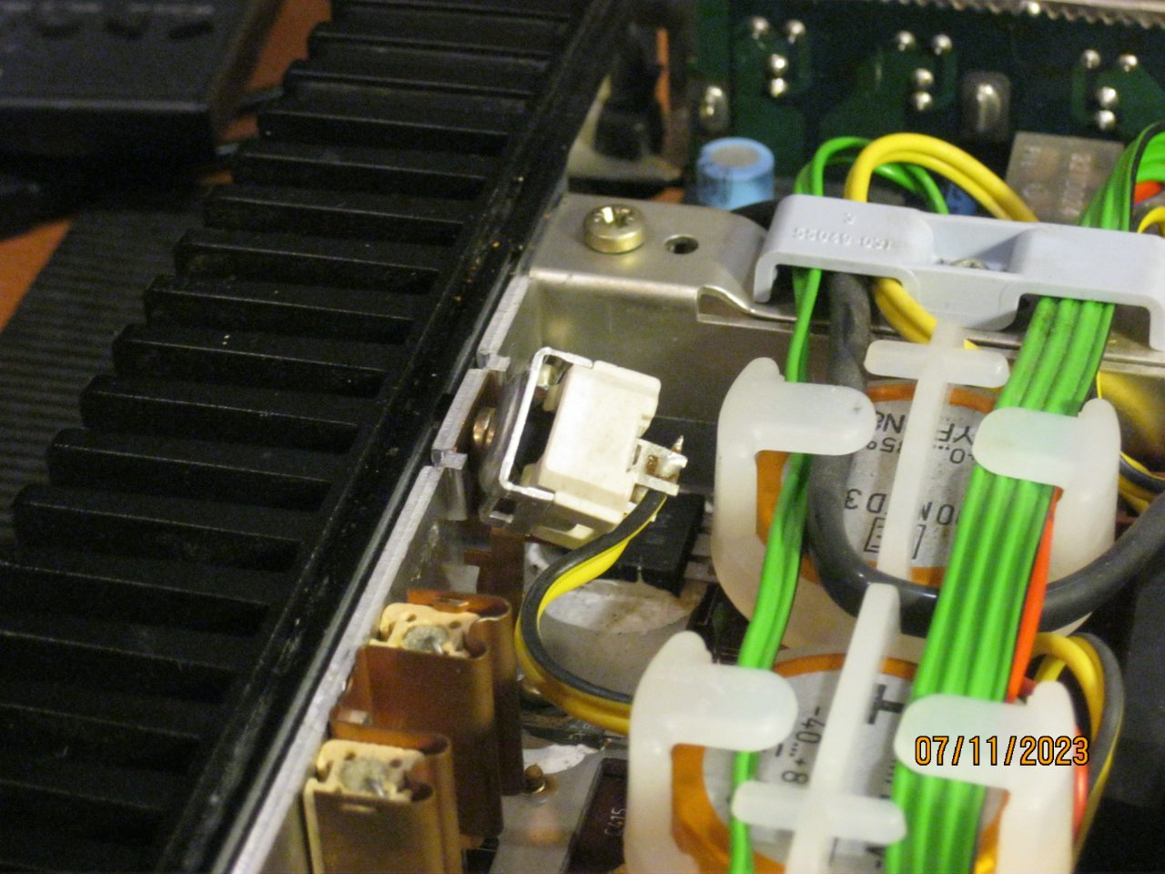

Aufgefallen ist mir gleich das der Thermoschalter in der linken Endstufe nicht korrekt in der Klammer saß.

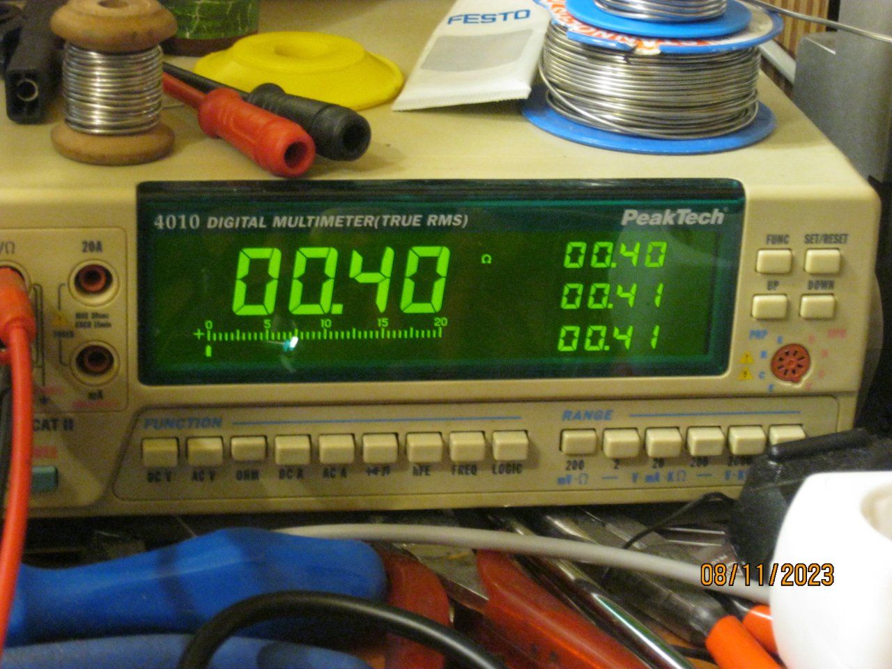

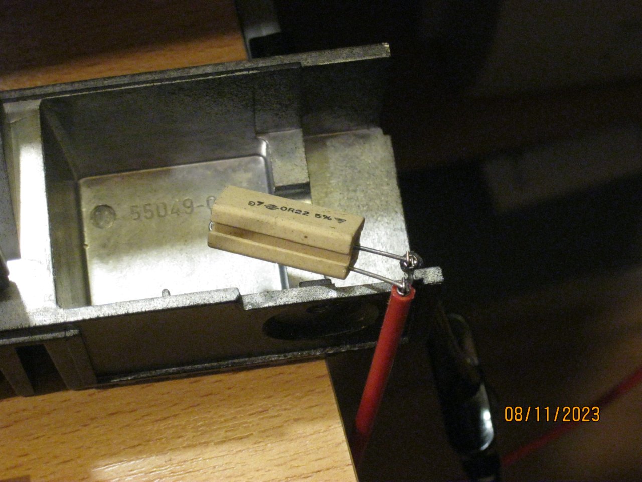

Da schrieb ein Forenuser, das die Emitter-Widerstände R434/R435 mit der Zeit oder nach großer Belastung hochohmig werden können.
Daraufhin habe ich an allen SV- Endstufen diese Widerstände onBoard gemessen. Und siehe da: hatten allesamt ~0,3-0,4 Ohm.

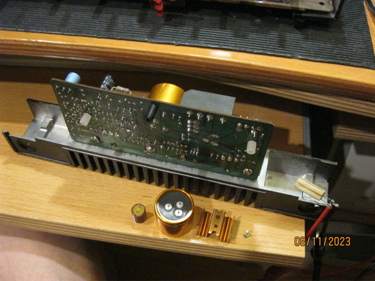

Ich habe mir dann vom Amp. Nr.1 eine Endstufe gegriffen, saubergemacht & einen Widerstand ausgelötet.
Den Widerstand ausgebaut & nochmal gemessen:
Diese Abweichung ist ja schon eine Menge Holz gegenüber dem Soll 0,22 Ohm. Also werde ich erstmal neue Widerstände besorgen.

Was zeigt denn Dein Meßgerät mit kurzgeschlosenen Meßstrippen an? Diesen Wert mußt Du vom Anzeigewert abziehen.
Bei einer Anzeige von 0,4 Ohm und einem Meßstrippen Widerstand von 0,18 Ohm, würde das genau passen.
Ich denke nicht daß die Emitterwiderstände defekt sind. Hochohmig bedeutet bei 0,22 Ohm Ausgangswert nicht 0,4 Ohm.
Dein Meßgerät selbst ist mit einer Genauigkeit von 0,15% + 3 Digit spezifiziert.

Für Anhaltswerte ESR, aber vorher die "Strippen nullen"

Ihr habt völlig recht, Das hätte ich vorher machen müssen :!:
Also: Kontakte gereinigt, Strippen kurzgeschlossen => Messung 0,08Ohm, reproduzierbar.
Beide Widerstände ausgebaut gemessen: 0,32 (1) & 0,34 Ohm (2)
Beide minus 0,08 Ohm = 0,24 (1) & 0,26 Ohm (2) => iO.

Die Front von Nr.2 ist definitiv silber. Da hat auch schon jemand dran 'rumgefummelt (Thermoschalter links lose).
Die beiden Schirmbleche für den TA-Bereich wurden abgelötet, sind lose.

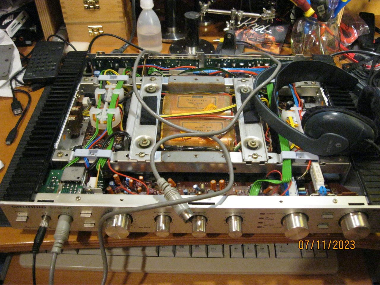

Nr.2 läuft gerade testweise, mit Kopfhörer & über Line an meinem Test-Amp:
Regler sind verdreckt, sonst tadellos. Beide Enstufen laufen & die LS-Relais schalten auch durch.
Heisst normale Wartung (Regler saubermachen, Roedersteine & Ruhestromptis tauschen, Ruhestrom einstellen) & die Kiste läuft wieder.

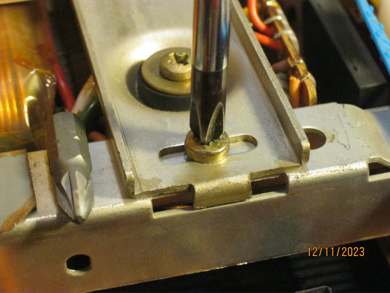

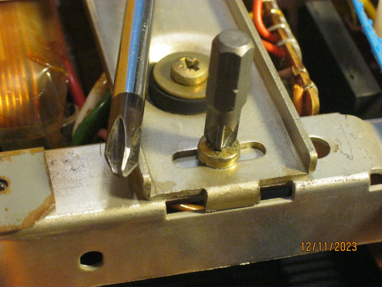

vielen Dank für den Kreutzschlitz- Hinweis. Die Unterschiede habe ich auch wahrgenommen, mich damit aber nicht so intensiv auseinandergesetzt.
War zB. im Mrd.- Bereich für mich auch nicht so wichtig. Habe die KS. fast immer durch Imbus ersetzt.
Sieht hier tatsächlich anders aus:
Man sieht beim PH deutlich den Spalt im Schlitz, bedarf auch einiger Axialkraft beim lösen/Anziehen & die Schraube leidet
Hier mit PZ passt's genau

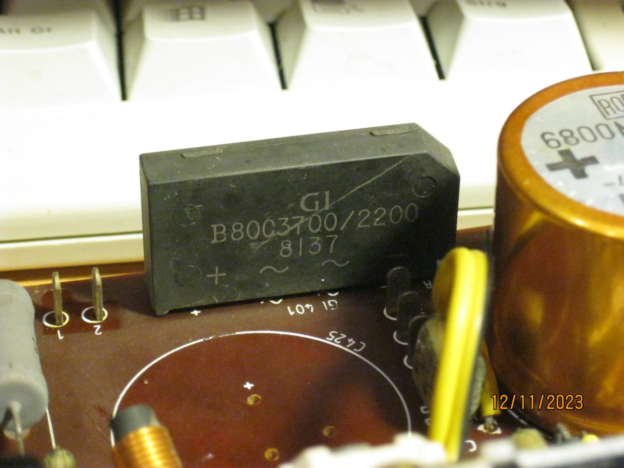

Gleichrichter ggf. und Tantale auch tauschen.
Gleichrichter wechseln:
Sind das die berüchtigten Selen- Gleichrichter, die man tauschen sollte?

Der Gleichrichter ist OK.
Gemeint sind die kleinen Selendinger in Tunern oder für Hilfsspannungen.

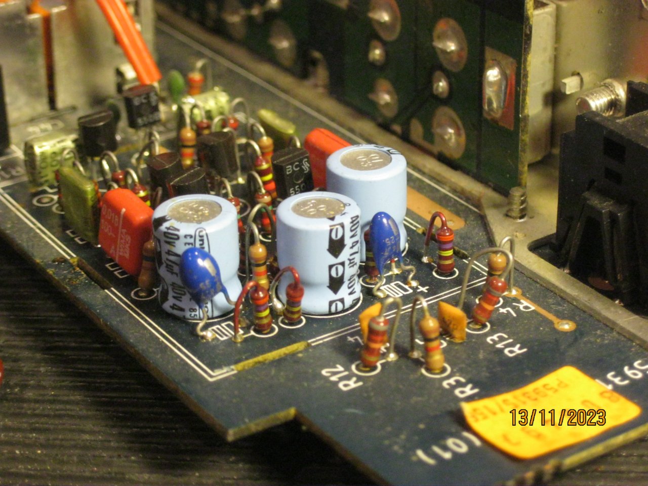

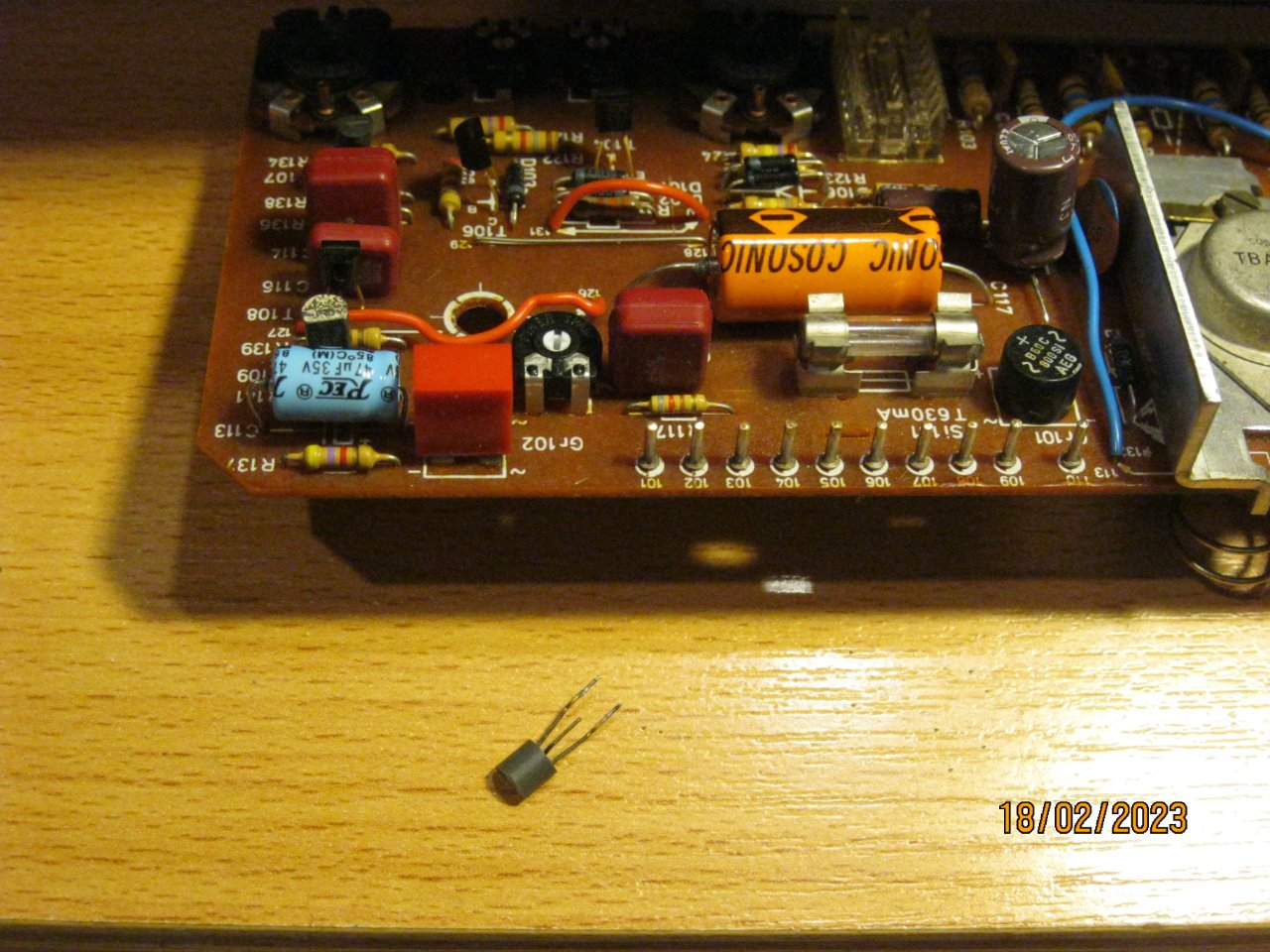

Doch Tantale entdeckt, in der Phonostufe bei allen drei Amp's:
Meinst du sowas (Gr102)?:
Ich erinnere mich auch an einen durchgeschmorten Selengleichrichter in so einem Billig- Plattenspieler, den ich mal hatte (war vor ca.45 Jahren).
Stank bestialisch.

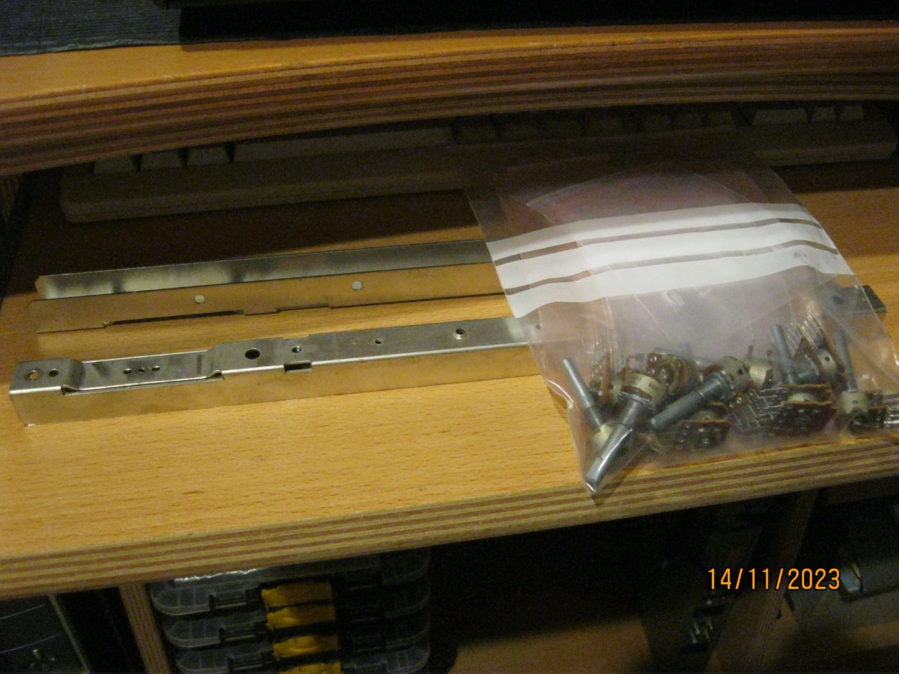

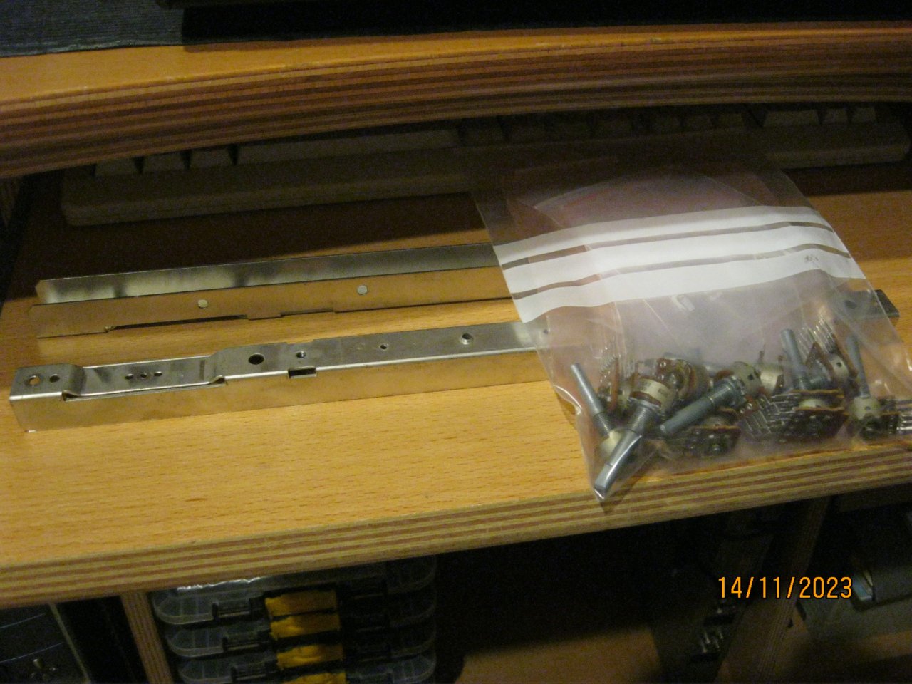

Die Potis § die Traversen gehen in die Werkstatt zwecks Reinigung/ Entgraten.

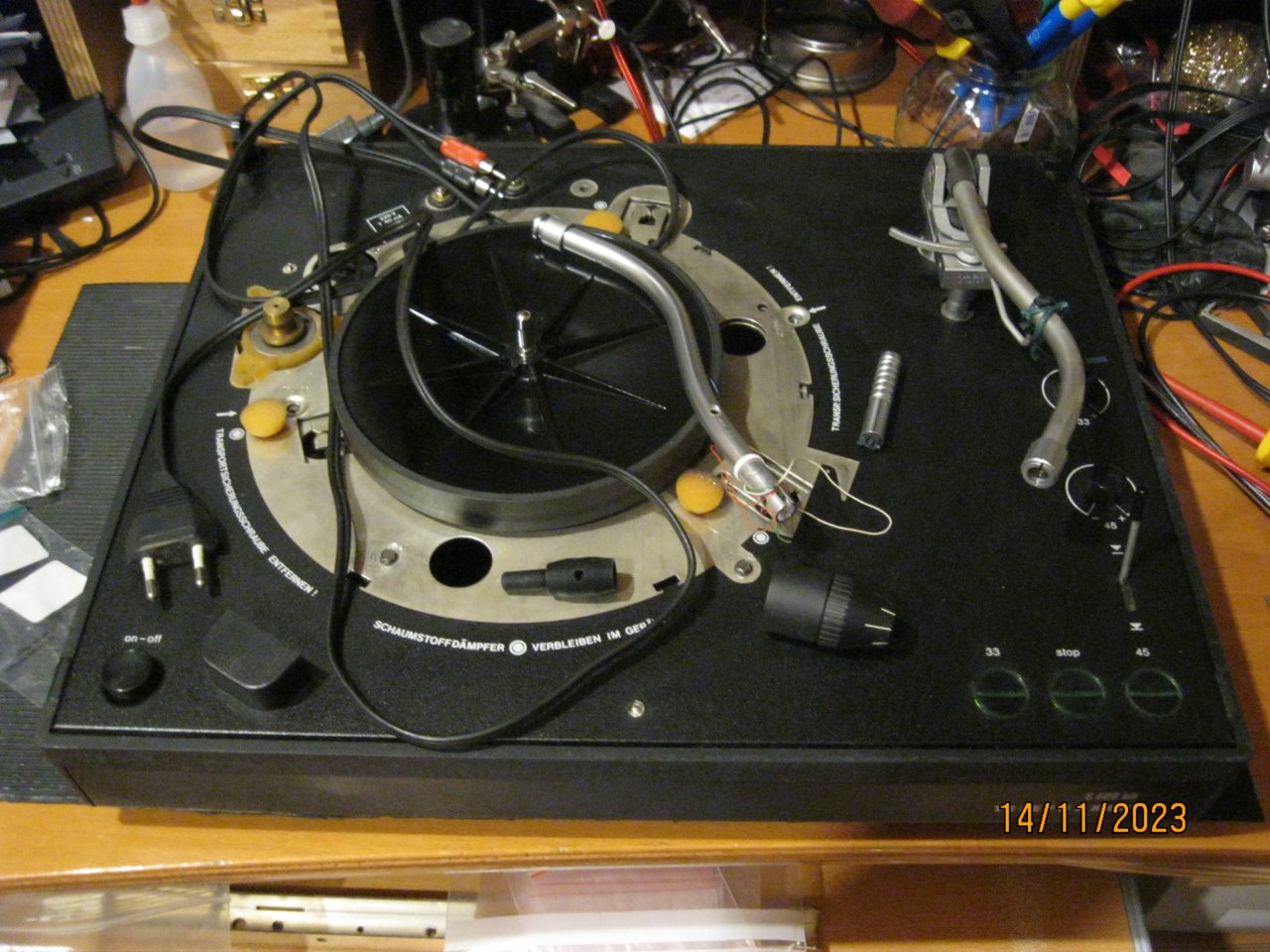

Zwischendurch werde ich einen Tfk. S600 samt defekten AS212- Tonarm instandsetzen, zwecks Platz- & Geldbeschaffung (Verkauf).
