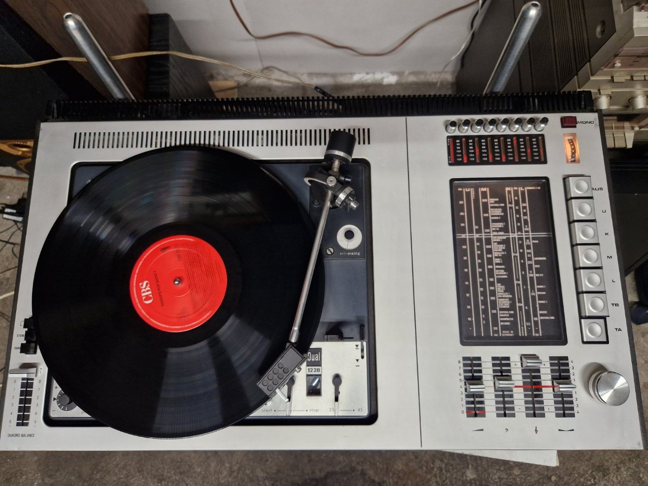

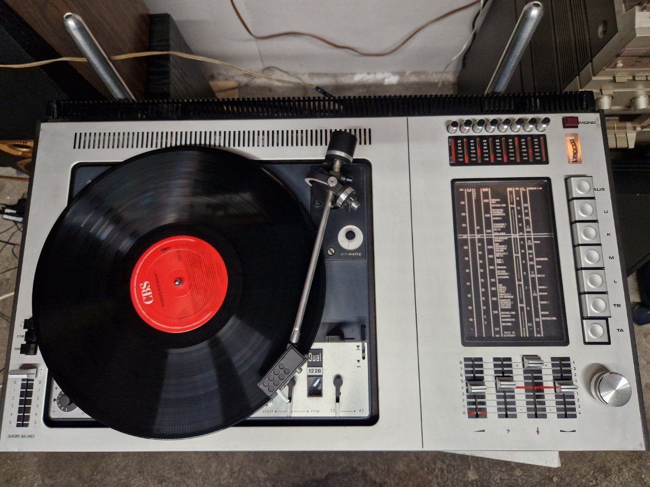

Wie bei meiner Vorstellung angekündigt, habe ich mir die HiFi-Anlage meiner Kindheit zugelegt - ich konnte nicht anders, als ich das Studio 2040 (ohne Lautsprecher) zum Verkauf sah. Die passenden 70er Lautsprecher habe ich auch schon im Auge und den Tisch finde ich auch noch irgendwo.
Beim Verkäufer haben wir eine Schallplatte aufgelegt und schon alleine das "klacken" der Tonarmautomatik war wie eine Zeitreise. Alles lief, schöner warmer Sound von der Platte, Automatik lief, Tonarm gut ausbalanciert. Wunderbar! Also Transportsicherung eingestellt und nach Hause damit.
Aber wie so oft, es ist nicht so leicht und wahrscheinlich mach ich etwas falsch.
Ich habe daheim nochmals den Tonarm auf Balance geprüft, die Drehzahl überprüft und wollte Musik hören aber - nichts, nur Brummen und Rauschen.

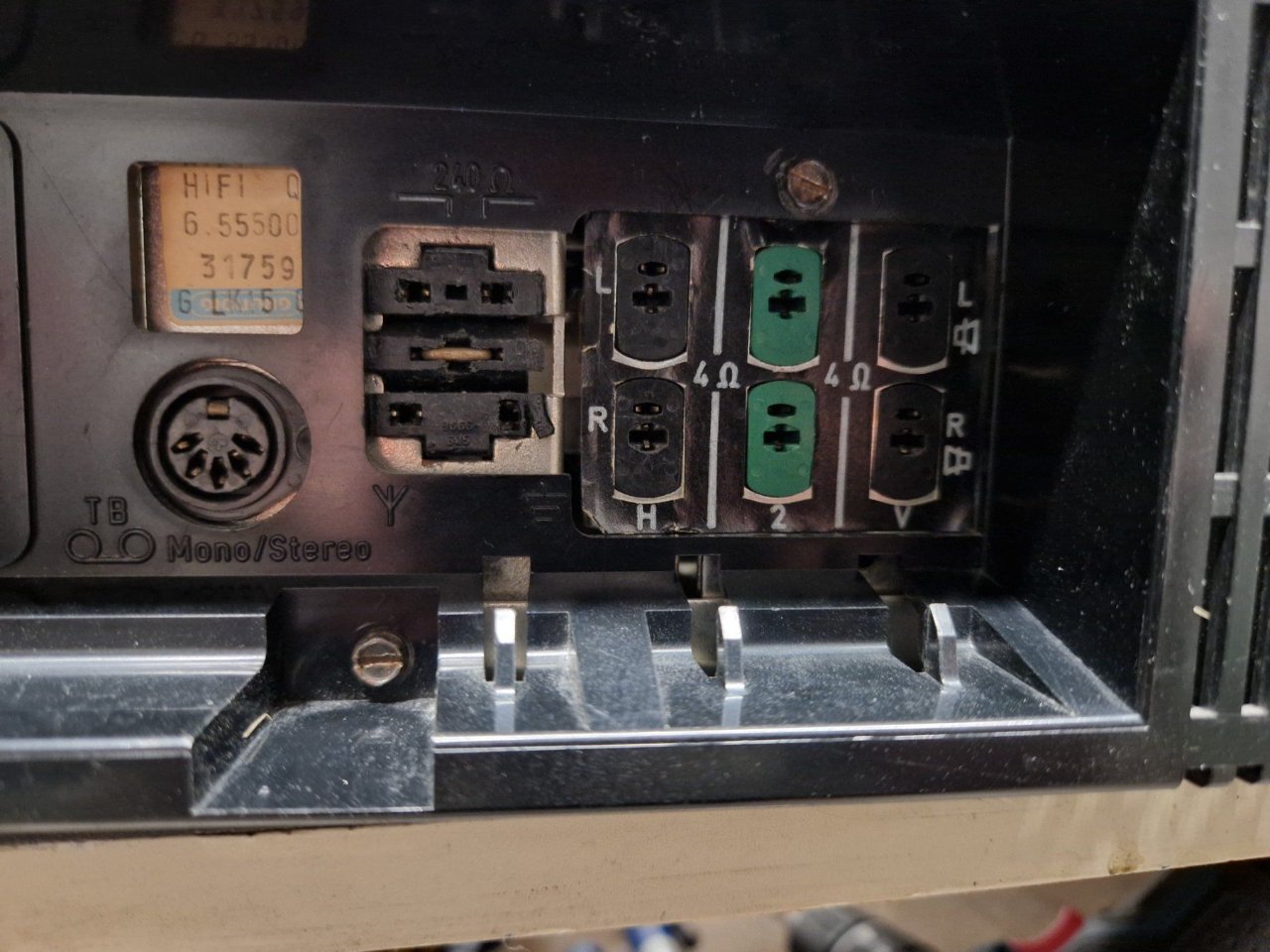

Meine aktuellen Lautsprecher sind am Paar "V" (= Vorne) eingesteckt, wie es in der Anleitung (S. 3, 5) steht und die entsprechende Ausgangsvorwahl (S. 5) getätigt. Auch auf den Ausgängen für Raum 2 kommt nichts an. :(
OK, leider habe ich aktuell keine Speaker mit 4 Ohm sondern 6 Ohm und einer etwas höheren Nennleistung aber, wenn ich nicht völlig irre (siehe Vorstellung, ich bin geneigter Nutzer und Physik ist 30 Jahre her), sollte das gehen. Zumindest sollte ich irgendetwas hören.
Auch wenn es keine dummen Fragen gibt - es fühlt sich eben schon so an für mich :? : Kann es an den Boxen liegen? Oder eher am Tonabnehmer? Wobei es ist die selbe Nadel drauf, wie beim Testen beim Verkäufer. Und für den Transport im Auto war alles gesichert.

mampfi hat geschrieben: Mo 29. Jan 2024, 16:07 Brummen und Rauschen ist ja schon mal was.
Mal UKW (auch ohne Antenne) oder einen anderen Eingang wählen. Geht das Brummen weg?
Ändert sich was?
TB = zweite Quelle ist stumm, da ist ja auch nichts eingesteckt
Radio - da habe ich doch, wider Erwarten, einen Sender auf Mittewelle gefunden. Somit ist klar - am Verstärker/Receiver liegt es nicht.
TA = Plattenspieler, da kommt nach wie vor nur ein Brummen, wohl die Netzfrequenz?

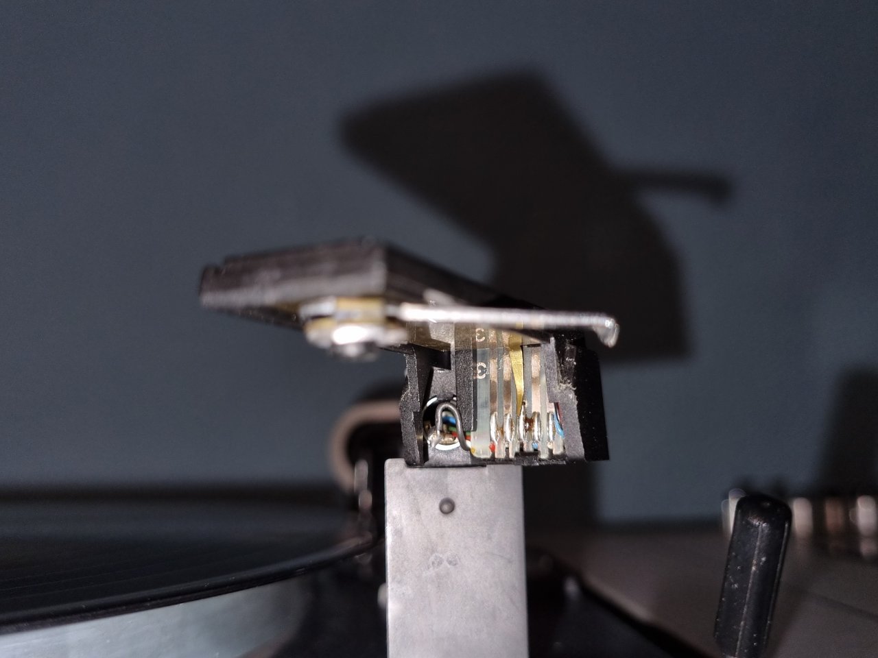

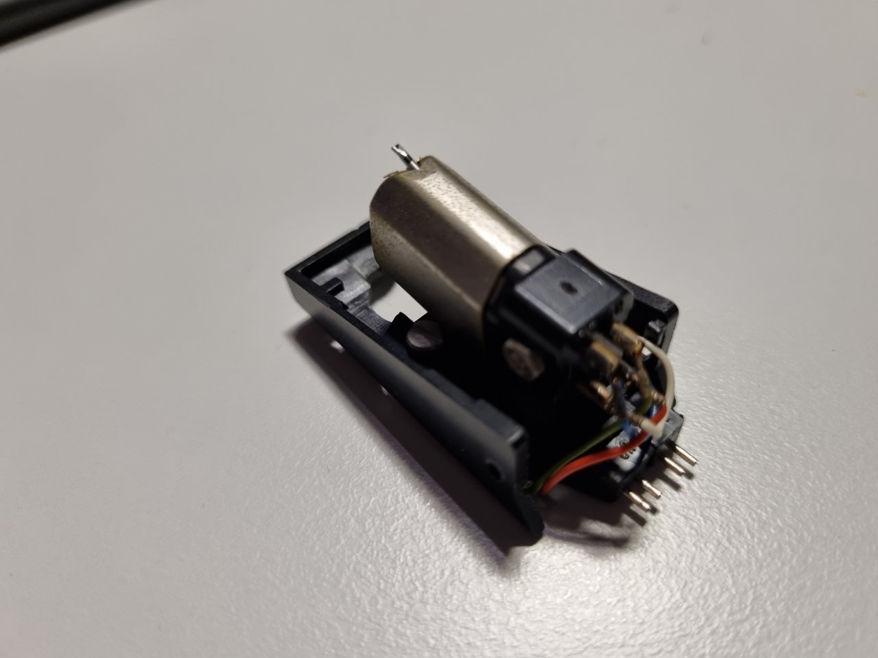

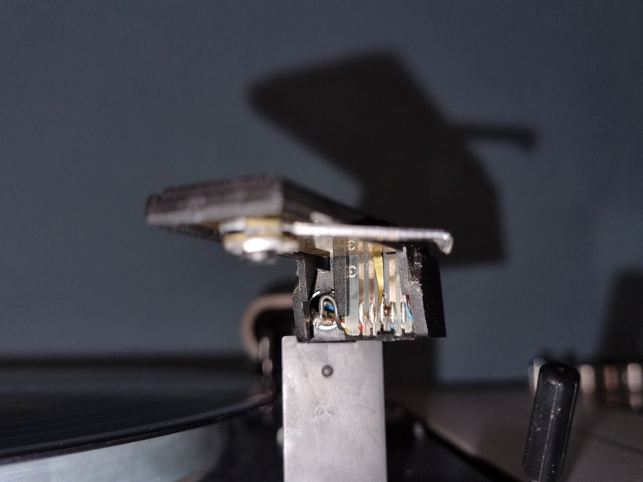

Tonabnehmer (Shure M92 E)und Tonarm sehen eigentlich ganz OK aus, auch die Kontakte. Der Verkäufer hat auch nichts mehr daran gemacht, nachdem wir einen Funktionstest gemacht haben. Kann sich beim Transport irgendwo etwas gelöst haben?

Beiträge: 1784
Re: Grundig Studio 2040 quattro
GrafGeo hat geschrieben: Mo 29. Jan 2024, 18:45
.......... Kann sich beim Transport irgendwo etwas gelöst haben?
Das halte ich am wahrscheinlichsten. Möglichkeiten gibt es viele.
Wenn der Plattenspieler im 2040 Quadro gesteckt ist, könnte man den mal ausstecken.
Ist der Brumm weg liegts an der Verkabelung Plattenspieler
