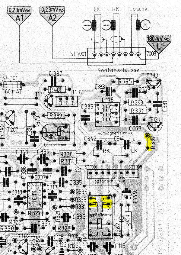

Höchstwahrscheinlich wird der HF Oszillator nicht funktionieren. Dann fehlt auch die Vormagnetisierung.
Am besten läßt sich das mit einem Oszi prüfen. Direkt am Löschkopf messen. Es sollten 105kHz vorhanden sein.
Beim SCF 6200 ist die Löschspg gemessen über R397 mit 180mV angegeben. Mißt man direkt am Löschkopf sind es meistens 50 - 60V

Wenn ich das aus dem Plan richtig sehe, wird mit dem Kopfrelais zwischen Aufnahme und Wiedergabe umgeschaltet. Ist das richtig ?
Man müsste ja sehen, ob das Relais umschaltet oder nicht; zumal leuchtet die REC Anzeige und dann müsste das Relais über D262 anziehen.
Genau so ist es....
tstauffer hat geschrieben: So 28. Apr 2024, 11:04
Ja das müßte man sehen. Hören aber vermtl. nicht. Die klicken ganz leise.

Durch drücken der Aufnahmetaste wird die +A Spg. = A für Aufnahme eingeschaltet. Dadurch beginnt u.a. der Oszillator zu schwingen.
Der Löschkopf ist jetzt in Aktion. Mit der +A Spg. werden auch noch weitere, für die Aufnahme notwendigen, Stufen eingeschaltet.
Meine Empfehlung deshalb nach wie vor direkt am Löschkopf prüfen, ob bei eingeschalteter Aufnahme, ein Sinus um die 100kHz zu messen ist.
Wäre das nicht der Fall, als zweites die +A Spg. messen, ob diese in der vorgegebenen Höhe vorhanden ist.
