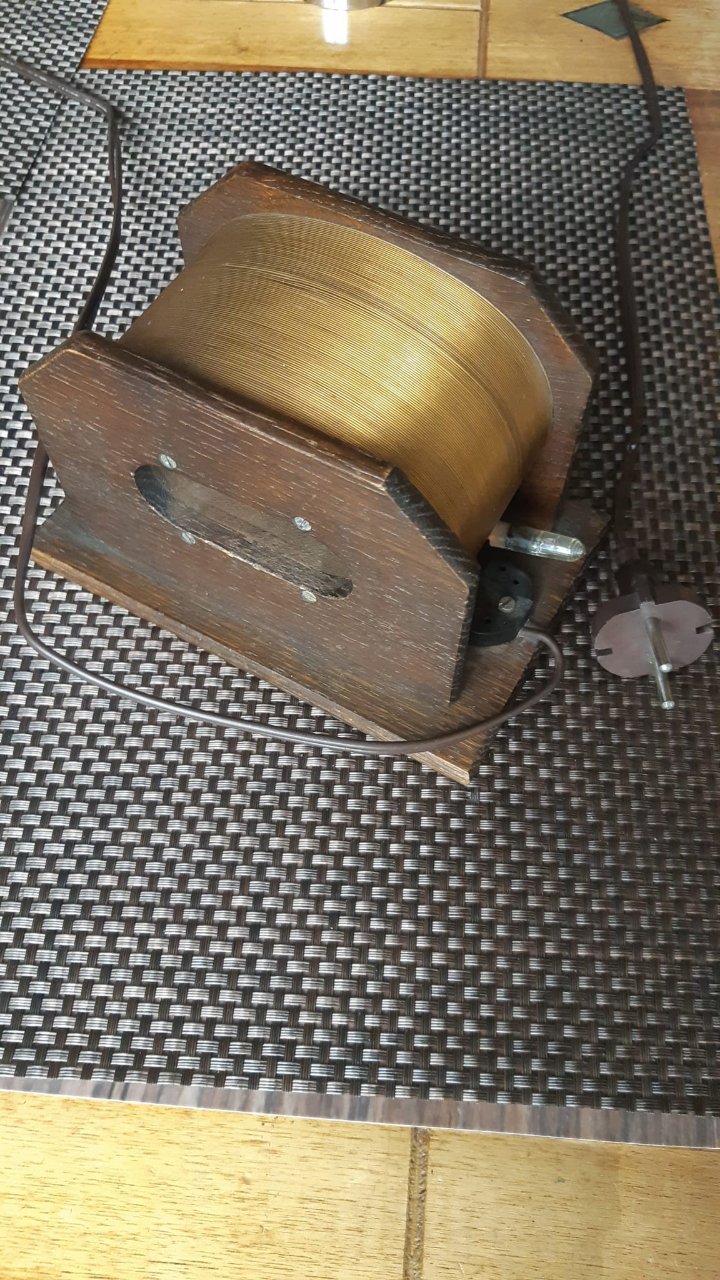

Da meldete sich einer aus der letzten Reihe. Als Einser Schüler in allen Naturwissenschaftler berichtete ich von der Entmagnetisierungsspule meines Großvaters, der Uhrmacher war.
Die Lehrerin war erstaunt und ich brachte sie mit.
ca. 750W 70 Ohm KB 2-3 min. 65 mT in der Öffnung entmagnetisieren, wenn man es richtig anwendet.
https://de.wikipedia.org/wiki/Entmagnetisierung
Da hier das erzeugte Feld zeitlich konstant bleibt (aber sinusförmig), muss man die Gegenstände nach der Annäherung langsam wegführen und in 1 m ausschalten. So fährt man auf der Hysteresekurve in den Nullpunkt.
Für das Chassis eines Decks schon geeignet, aber in die Elektronik kann dort zu viel eingekoppelt werden, sodass ggf. Komponenten zerstört werden.

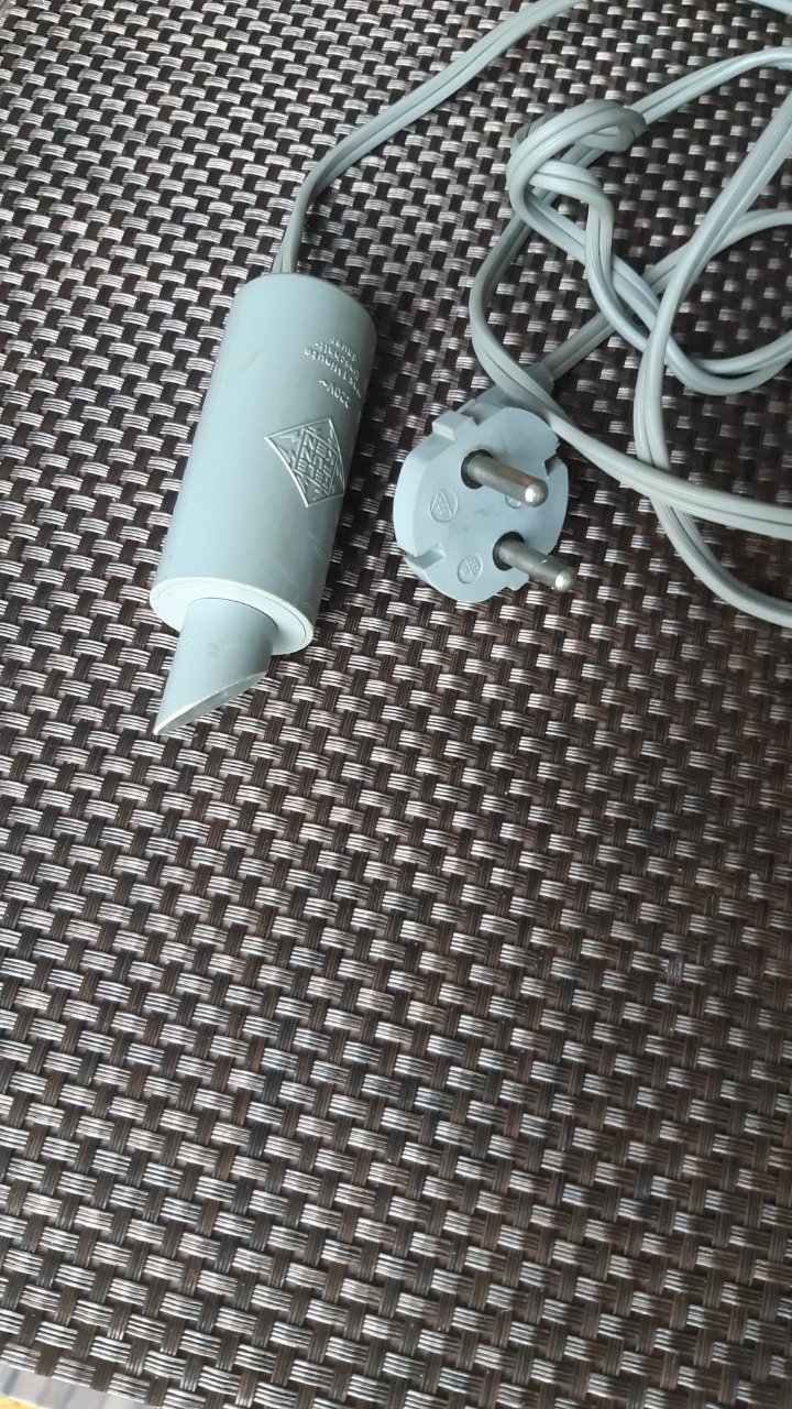

Ich habe noch diese Spule, die wohl auch für Tonbandgeräte geeignet ist.
ca. 180W 290 Ohm KB 1 min
Feldmessung steht aus....

Die Drossel unten ist glaube ich heiß begehrt bei den Tonbandprofis, von daher denke ich, daß auch Tapedecks davon profitieren.
Bisher dachte ich eigentlich, daß magnetisierte Bandführungen/ Köpfe das Band geringfügig magnetisieren, womit die Aufnahme an Höhen verliert.
Daß ein frisch entmagnetisiertes Deck mehr Höhen hat als "vorher" kann ich mir kaum vorstellen.

Ja, habe ich. Eine von der Sorte "Mega gesucht". Sieht im Prinzip wie Deine Telefunken Drossel aus. Nur daß es keine Telefunken ist.
Und in schönem Rot.

In einem Praktikumsversuch haben wir die große Entmagnetisierungsspule eingesetzt. Um es realitätsnah zu gestalten, haben wir ein Werkstück (120mm 1/2" Verlängerung) genommen, was hinterher ordentlich warm war. Es gibt ja auch induktive Kugellager-Erwärmungsgeräte. Durch das Werkstück werden die Feldlinien gebündelt, was noch zu einer höheren Exposition der Hand mit EMF führt.
Hierum geht es:
https://www.baua.de/DE/Angebote/Regelwerk/TREMF/TREMF
Fürs Forum:
Viel zu viel Energie, was passiert mit der TK-Eingangstufe ;)
Also nicht dafür verwenden oder nachbauen...
