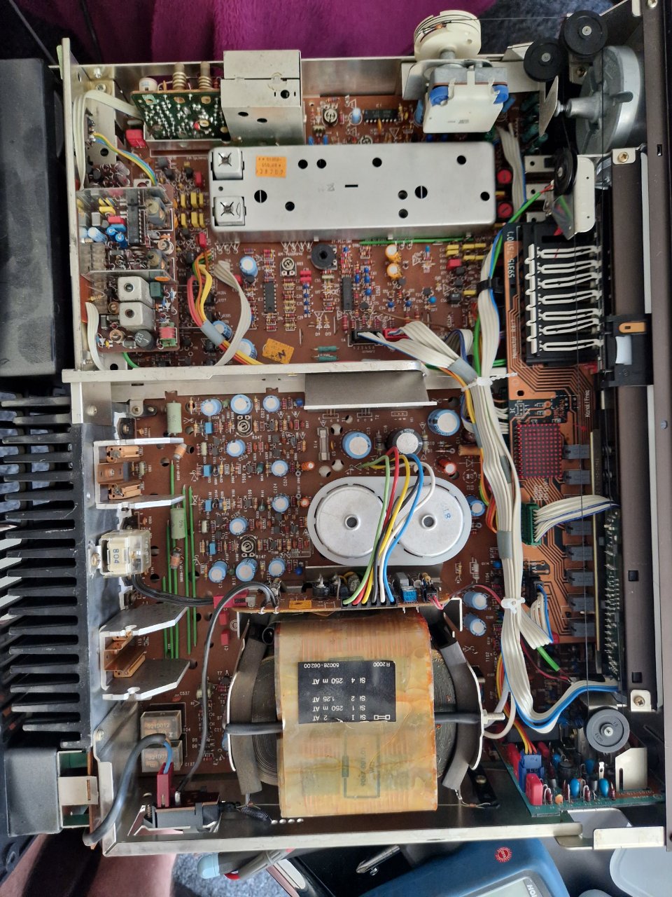

Habe den Verstärker geöffnet und Mal geschaut, ob Bauteile optisch beansprucht aussehen.
Leider aber nichts gefunden.

Da wird wohl eine Revision nötig, komplett und eben aufwendig, dann sind meist 7-10 Jahr Ruhe.
Ich denke, der DC Schutz spricht an. Oder Mtuing.
