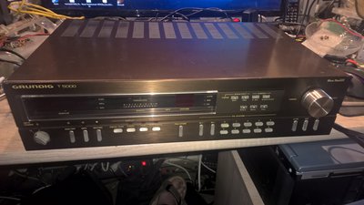

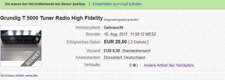

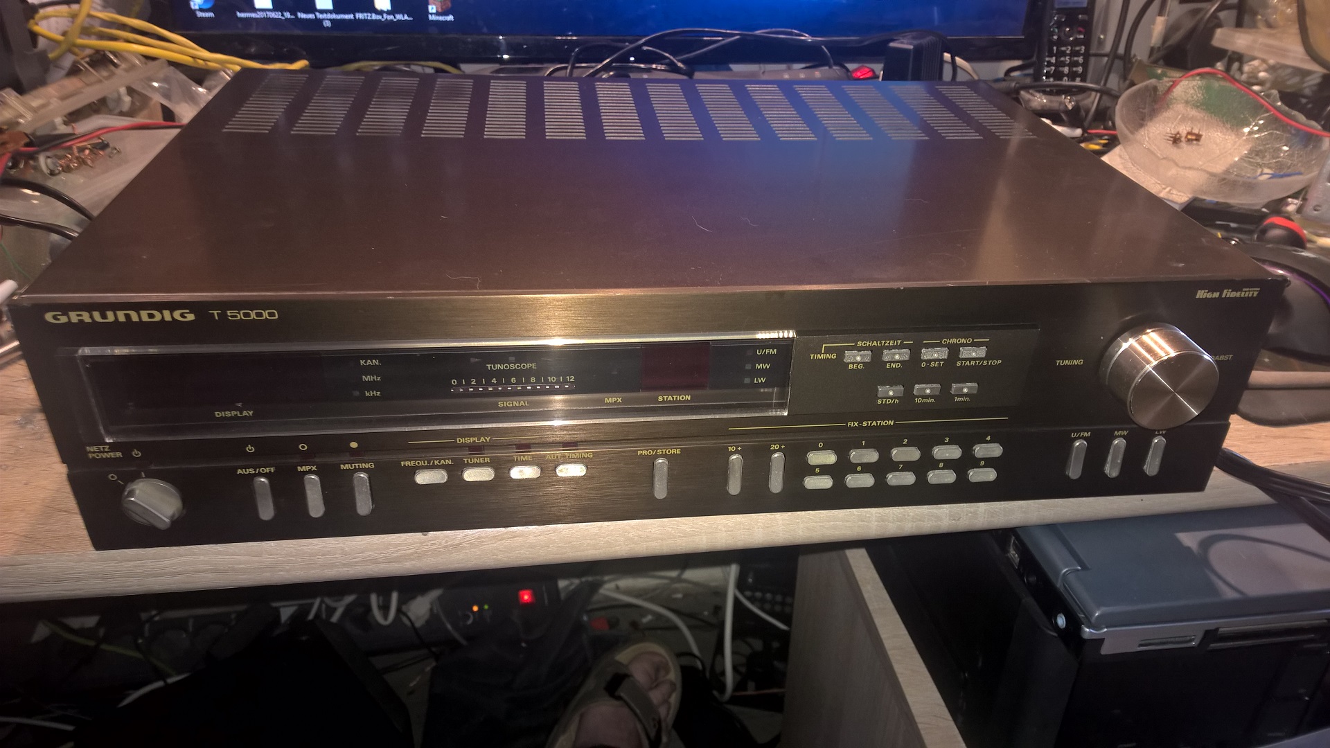

ich habe bei Ebuy am 10. Aug. 2017 einen T-5000 für ca. 30€ inkl. versand gekauft .
Laut erster lessung auch ganz gut aber dann habe ich ihn heim bekommen^^ :lol:
:shock: Und dann ging es los anschauen. :shock:

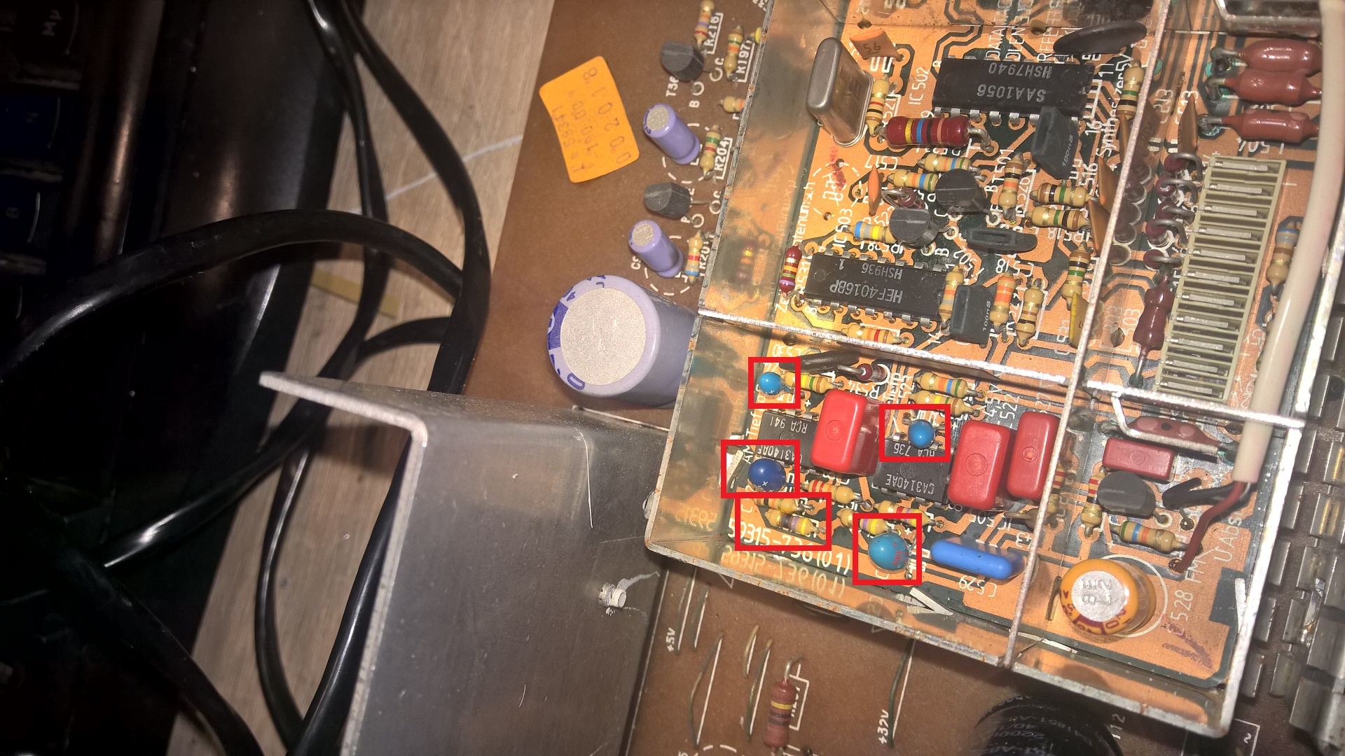

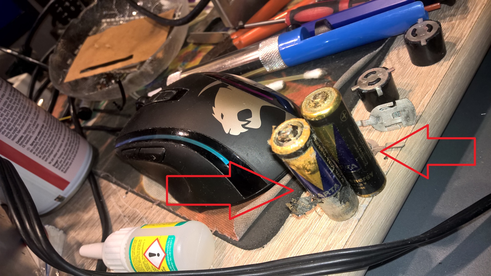

Und was sehen meine Augen :o :cry: das die Orginal Varta Batt ausgelaufen ist :!:

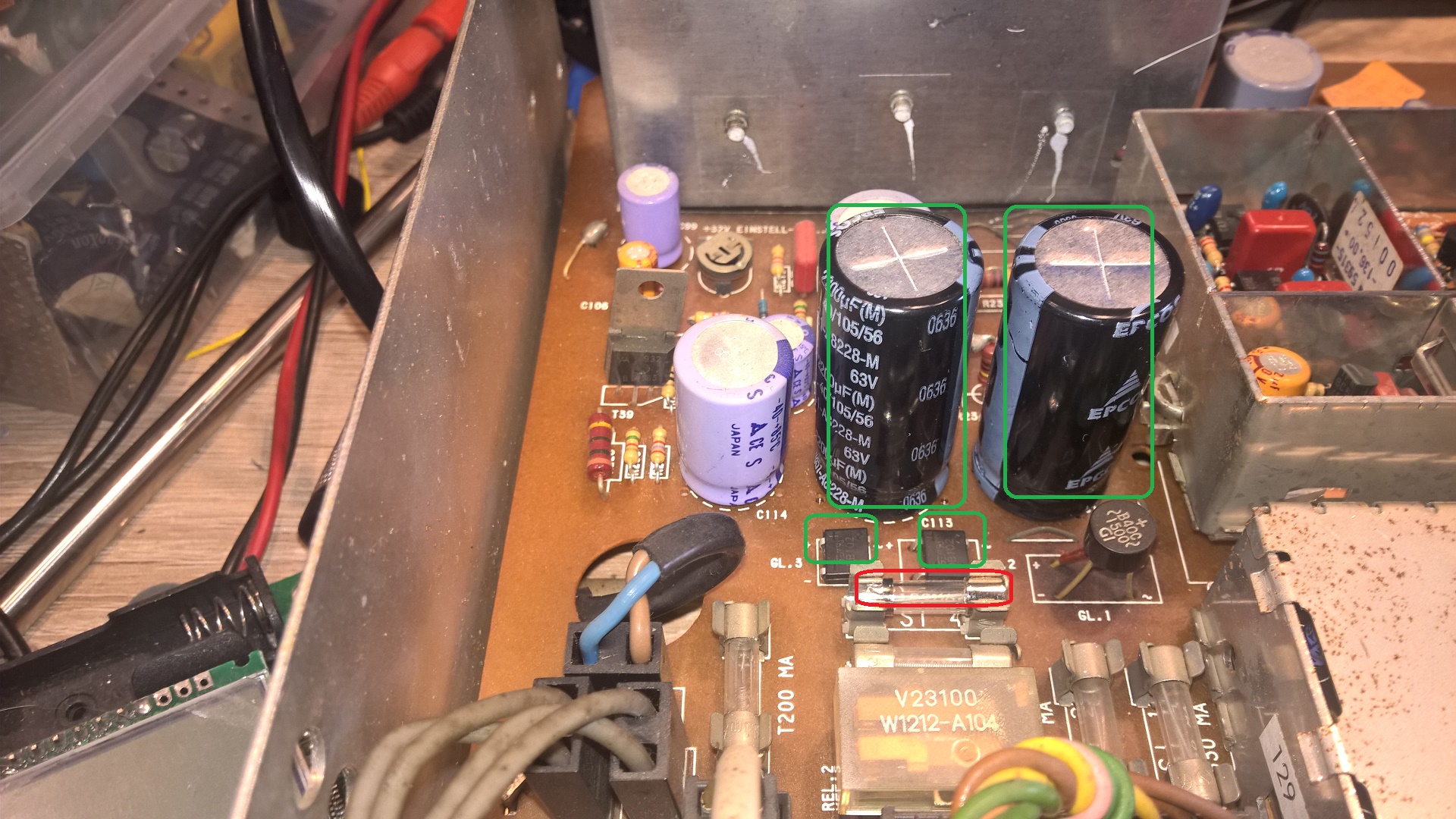

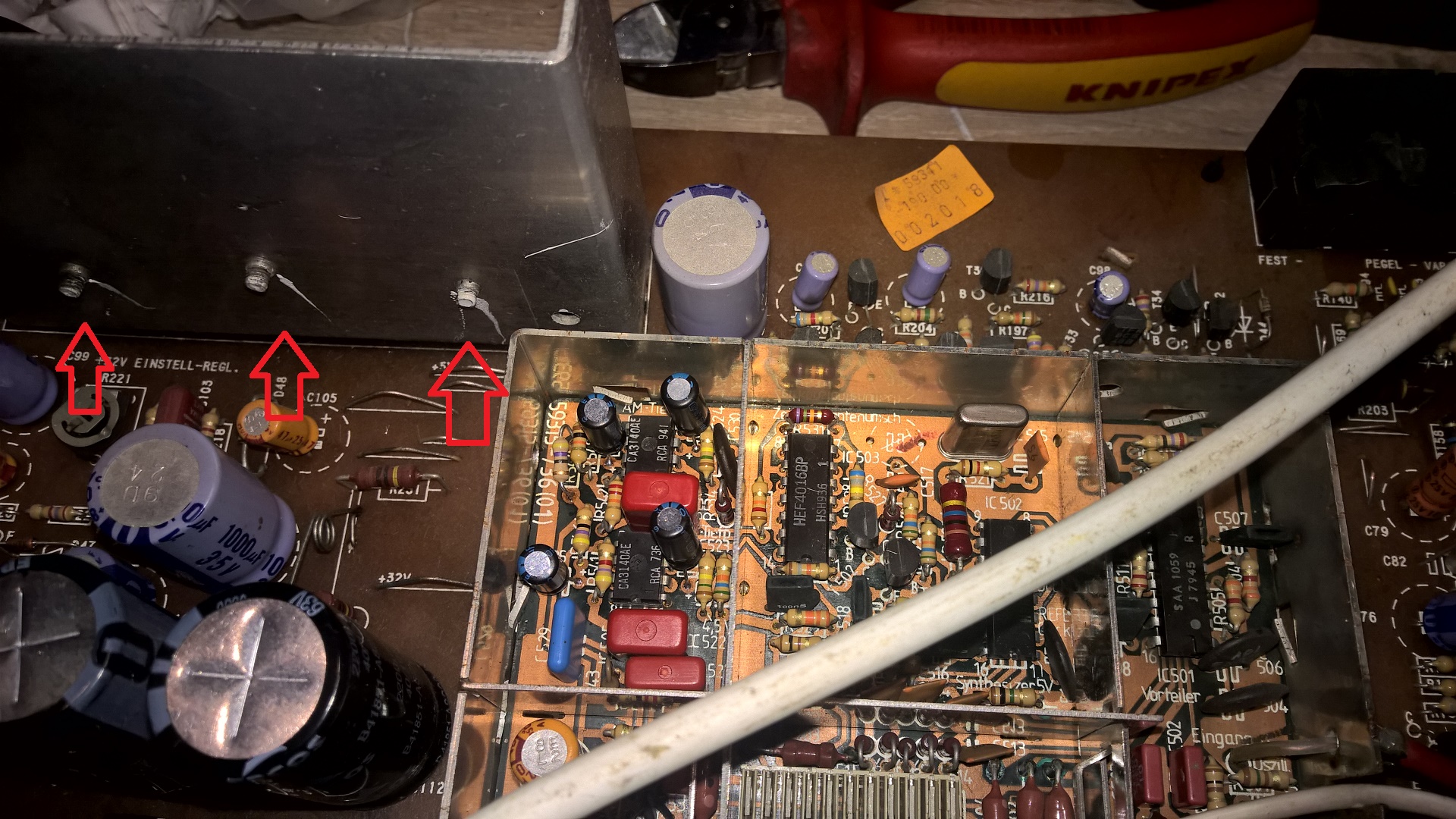

Hier habe ich aber schon mal die Elkos und 2 Gleichrichter getauscht.

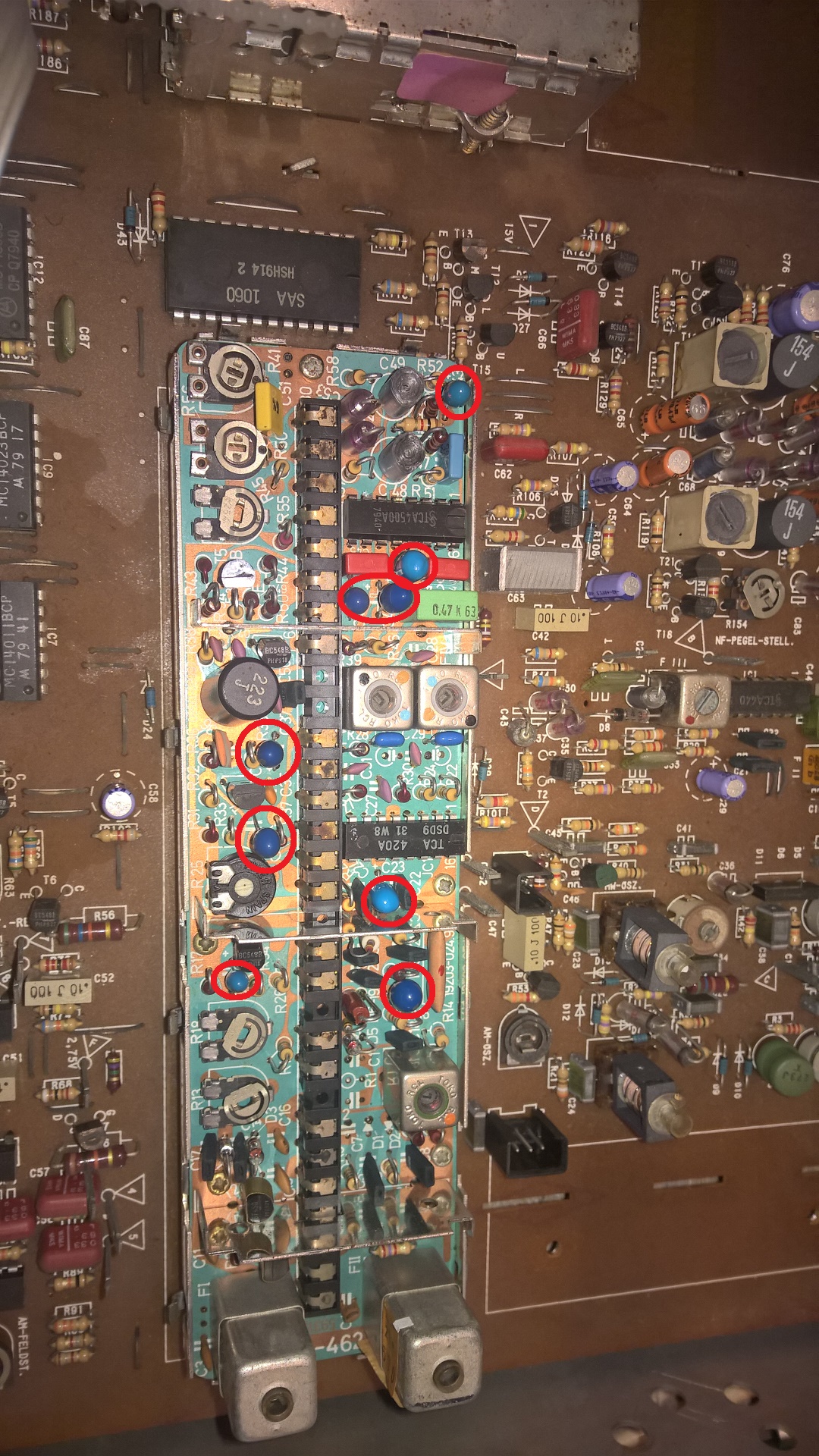

Und dann wurden allllllle Tanis rausgemacht!!
Und dann wieder mal Test und es lies sich immer noch kein Sender einstelle :( Kotz oder so ^^

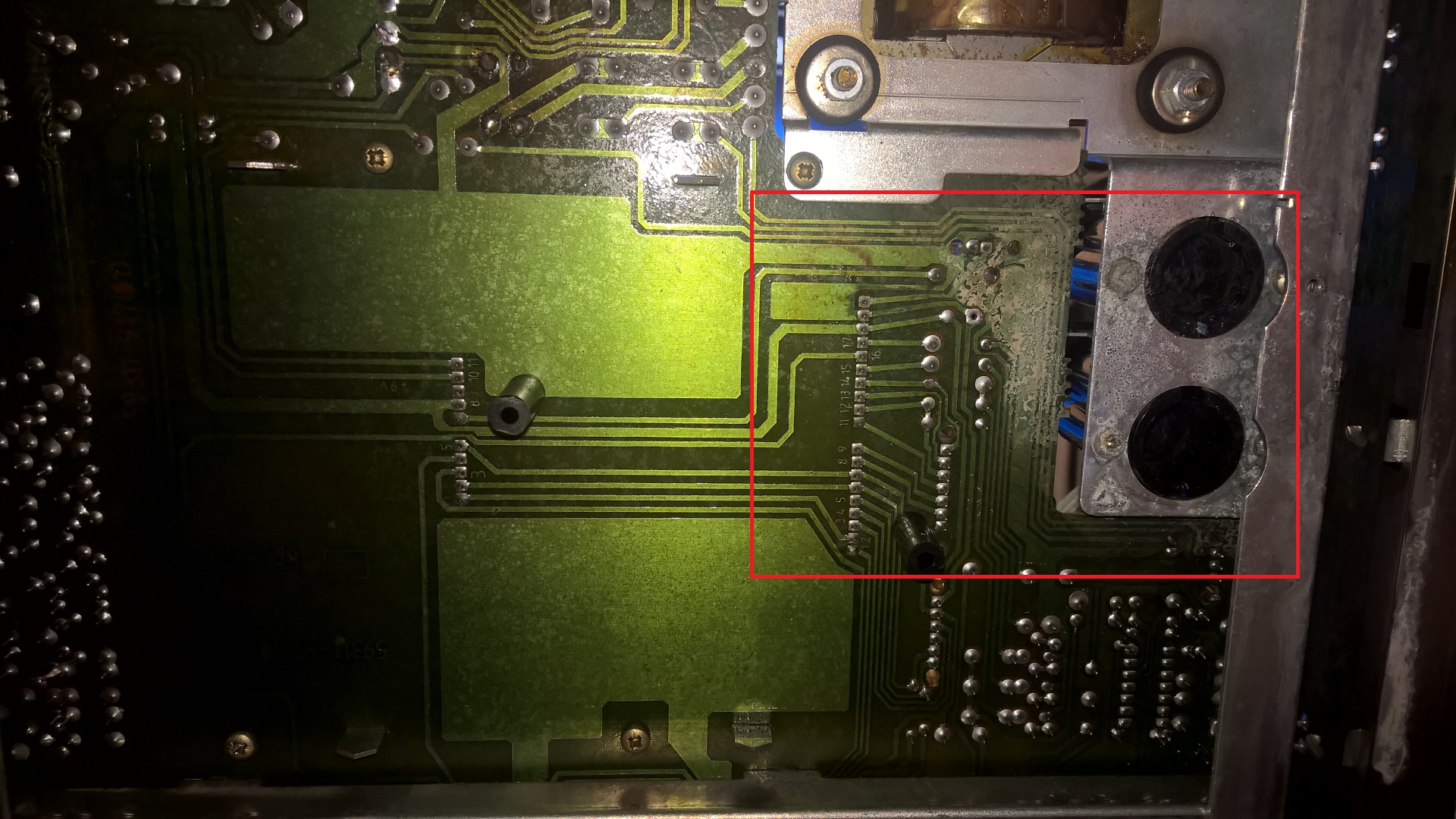

Hier mal die Batterien von 1980^^
Mußte die halter dann auch sauber machen !!

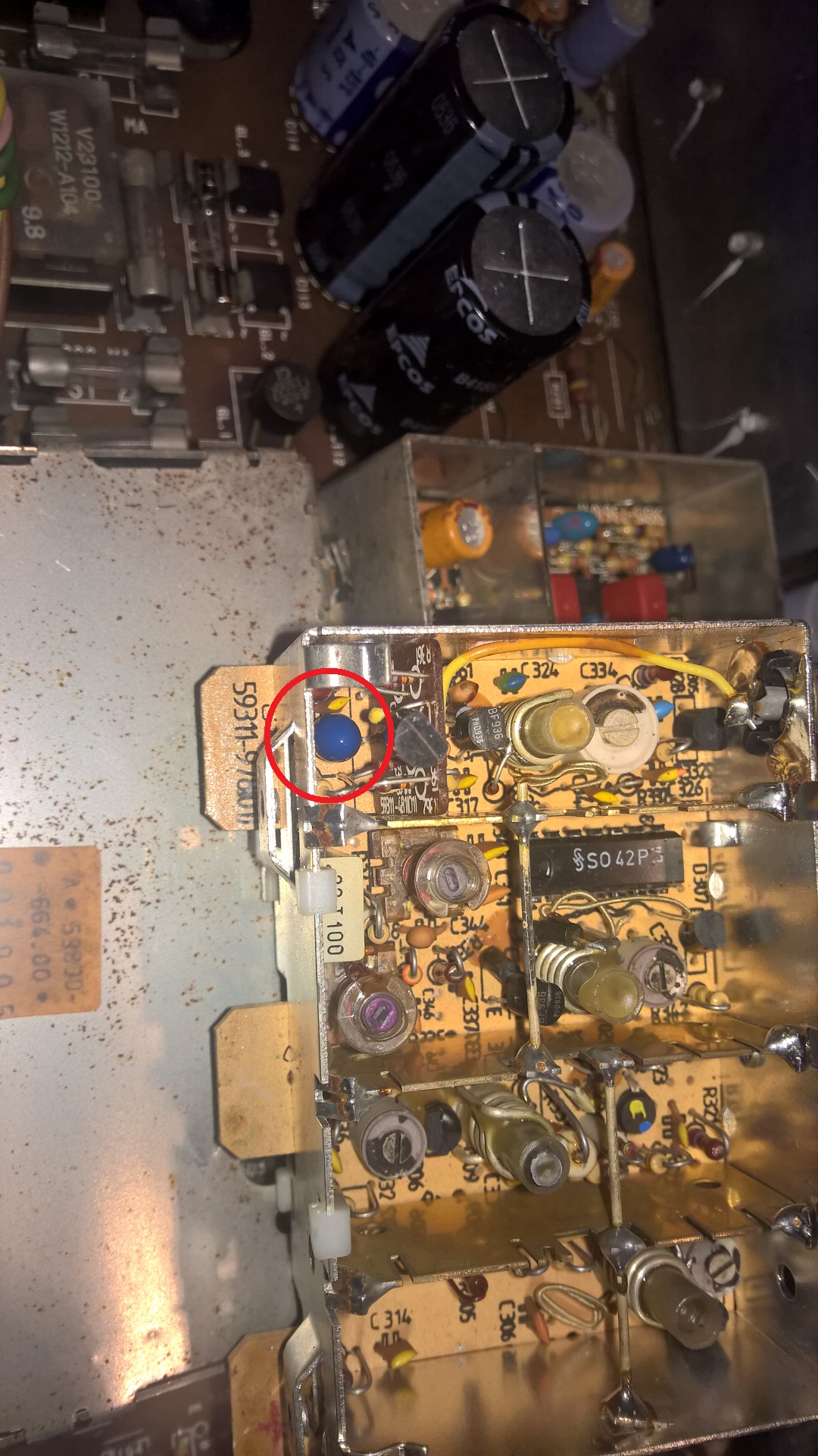

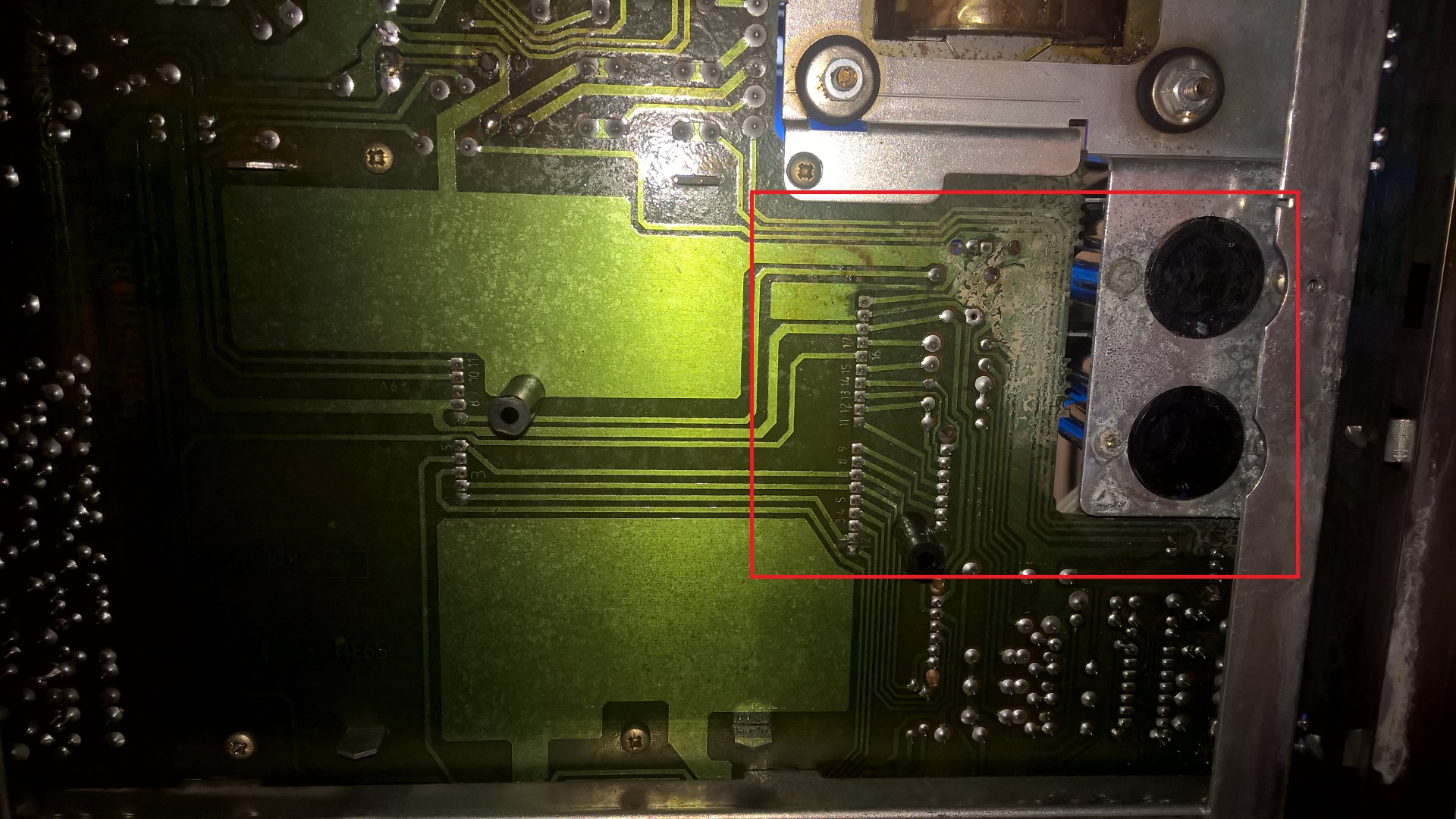

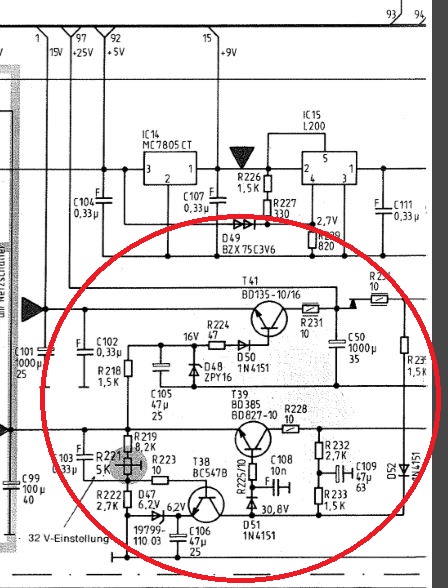

Aber wie eben ja schon geschrieben ging ja die einstellung noch net .

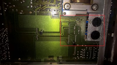

Und das lag an den Kaltenlötstellen von den Transistoren am Blech.

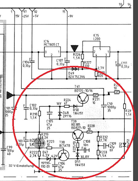

Leider habe ich jetzt die nummer´n net mehr :?
T41 oder sowas Glaube hier im Plan.

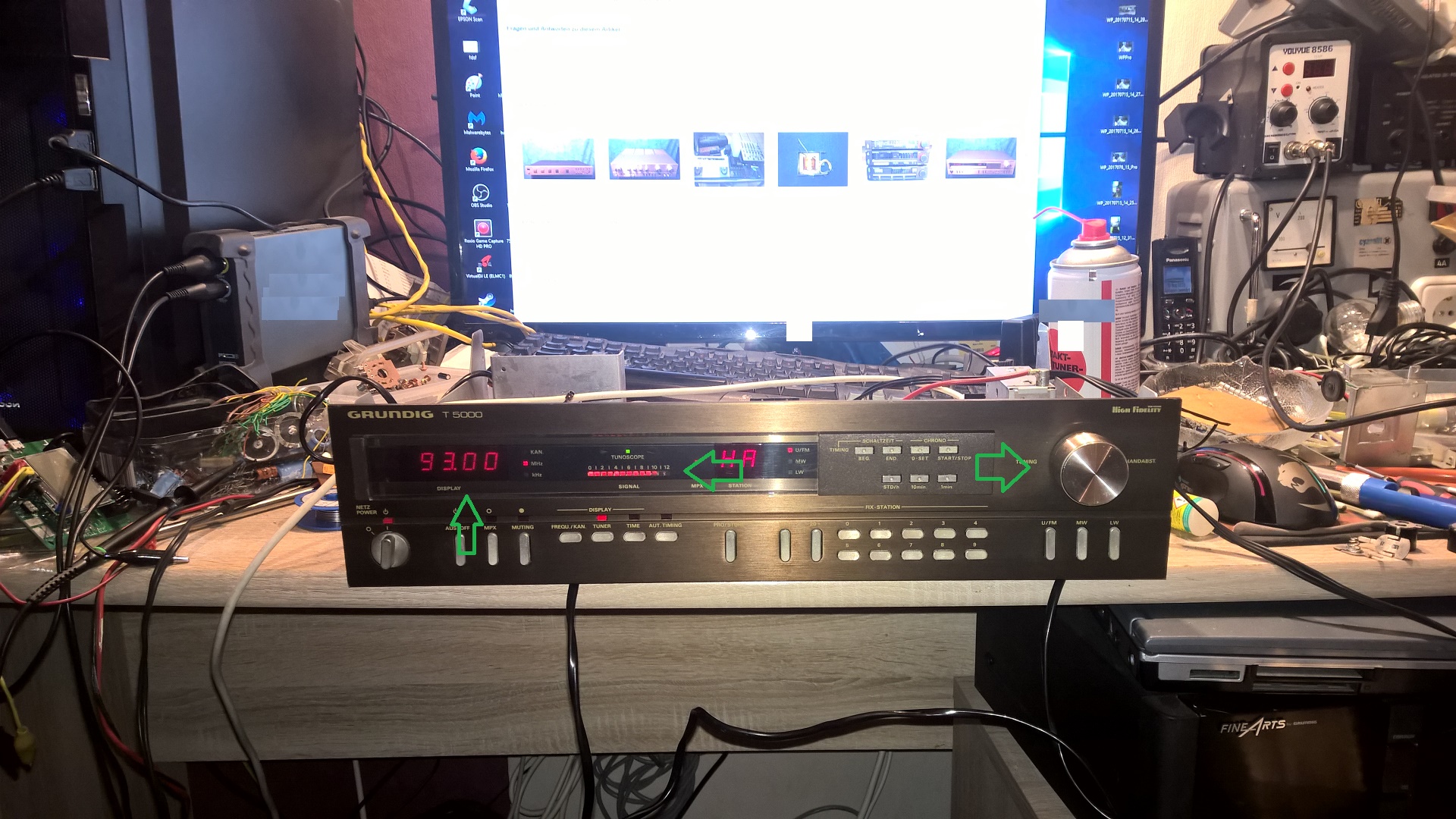

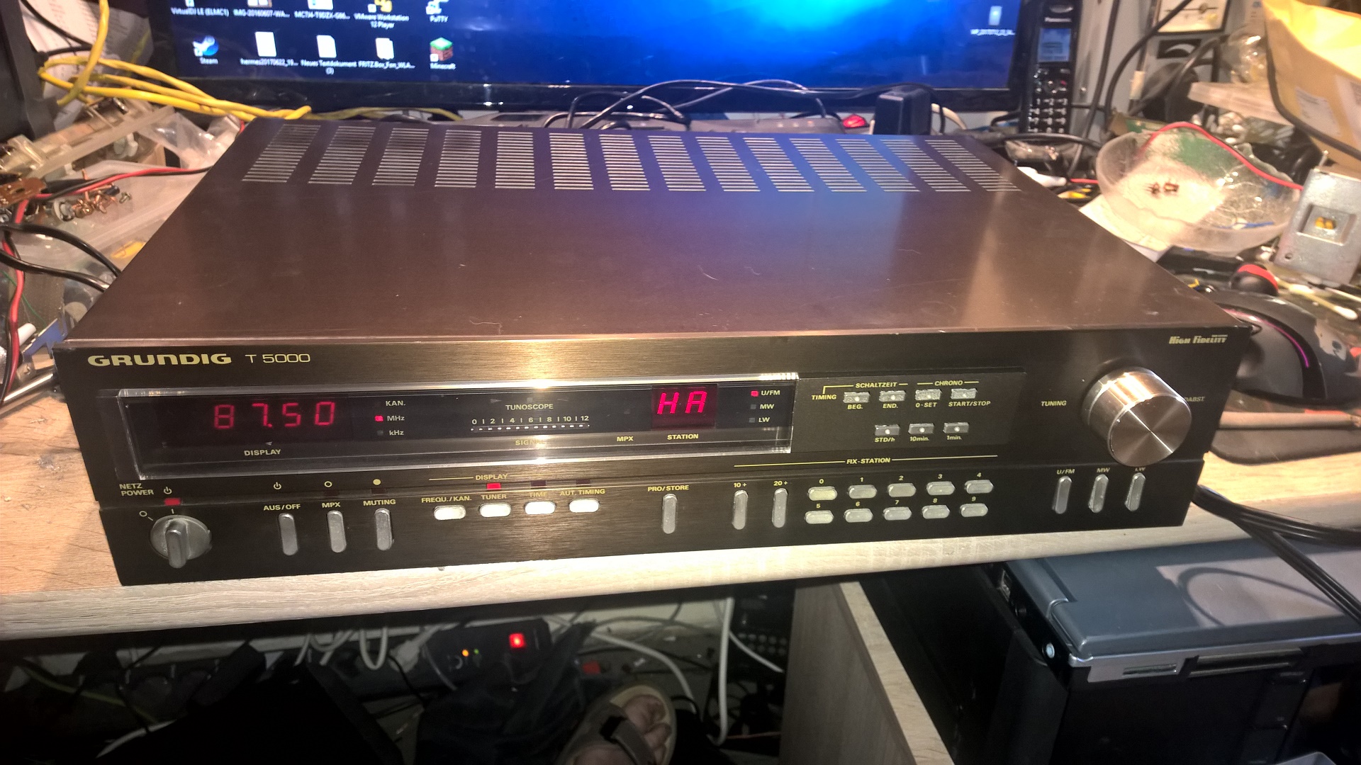

So aber nach der Lötung ist der T-5000 wieder Fit wie ein Turnschuh.
Wie man sieht ..
Muß noch das Video schneiden kurz und knapp.
www.youtube.com/watch?v=NJjrEA_xWlk
