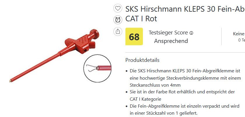

An den Widerstandsreihen vor den Leistungstransistoren sind die X und Y Punkte ja beschriftet. Ich nehme zum messen die allgemein bekannten Hirschmann "Kleps" ebenfalls mit allerbester Erfahrung.
Man muß nur darauf achten, daß die Klammern vor dem Anklemmen in die richtige Richtung gedreht werden, damit sie keinen Drall
zum Abspringen haben.

D<a ist sicherlich noch viel mehr zu tun. Ich kenne die Kleps ? unter Fliegenbeine.

Hallo, morgen werde ich mir mal anschaun, wo diese Mess-Punkte sitzen.
Nachdem ich die letzten Jahre ausschließlich Software entwickelt habe, ist meine Ausrüstung an Klemmen schon ziemlich alt und macht schlecht Kontakt. Bei meinen Bastelprojekten wie z. B. einem CFA-Amplifier löte ich meist ein Kabel mit Bananenstecker an den entsprechenden Messpunkt.
Re: A5000 Transistoren
von den Teilen habe ich einige, in schwarz und in rot, aber wie gesagt, einige davon machen schlechten Kontakt.
