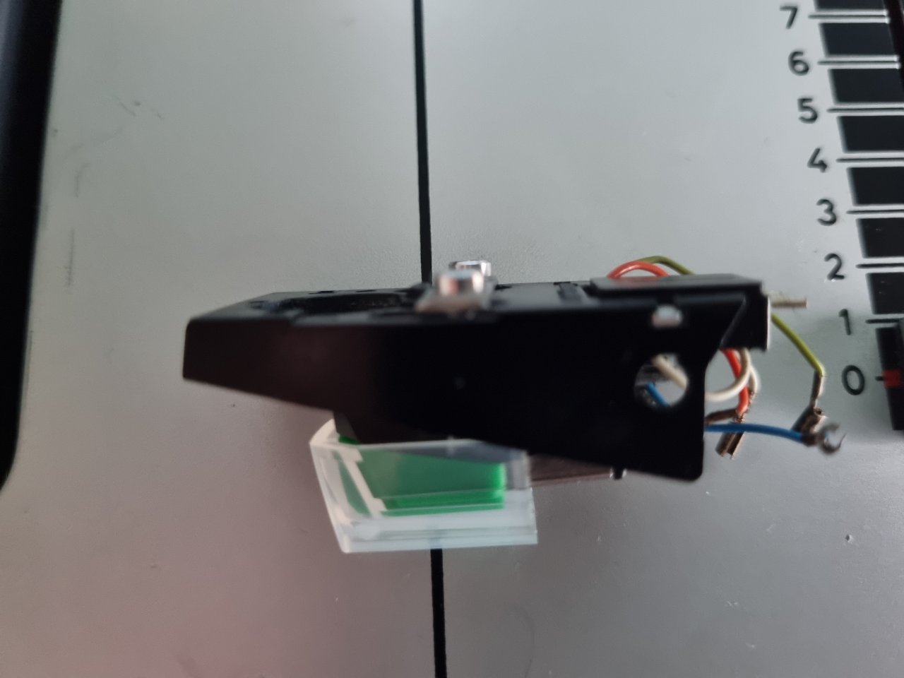

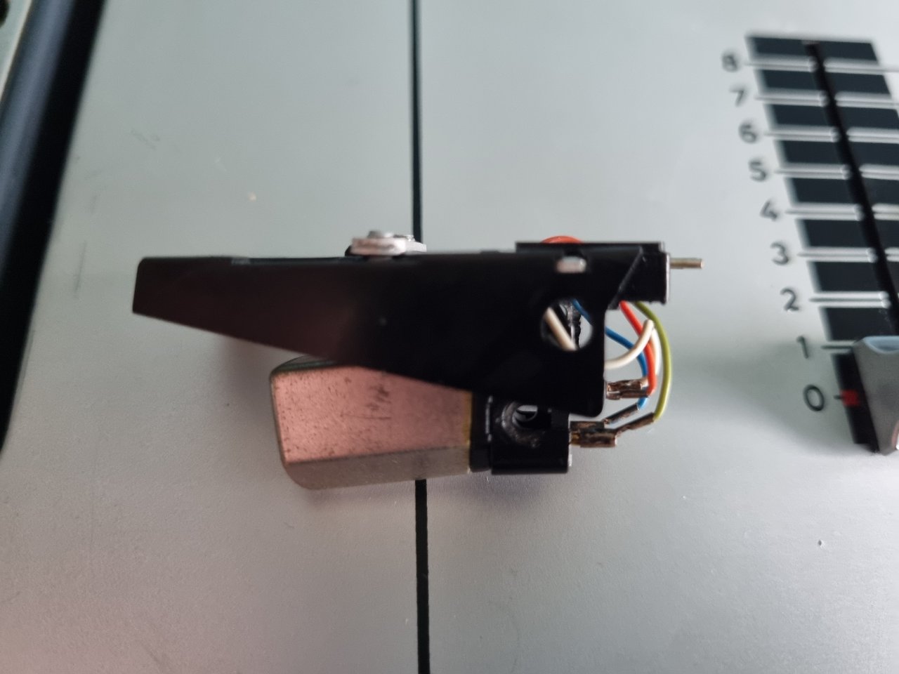

So, die neue Nadel im alten Abnehmer hat es nicht gerettet. Daher habe ich mal provisorisch eine AT-VM95E montiert und siehe da - alles funktioniert. Also ist wohl der alte Shure Tonabnehmer hinüber. Nach 50 Jahren kann das wohl passieren.
Leider passt der von oben verschraubte AT-VM95E nicht in mein Dual Headshell bzw. wenn er in den Dual-Systemträger eingebaut ist passt der nicht mehr in das Headshell. Ein vermeintlich einfaches Projekt entpuppt sich als widerspenstig. Auch gut, hat man was zu tun.
Danke für den Tipp mit dem Abnehmer - nun mache ich mich auf die Suche nach einer Lösung.

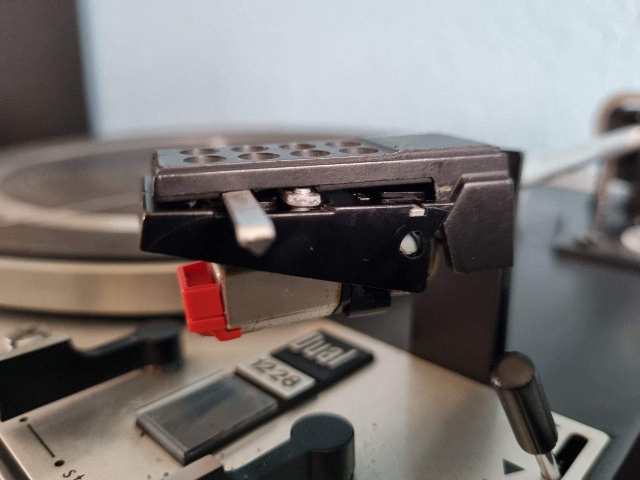

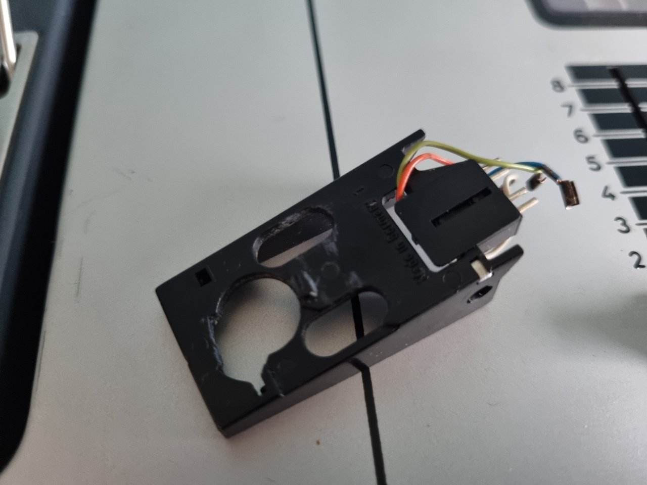

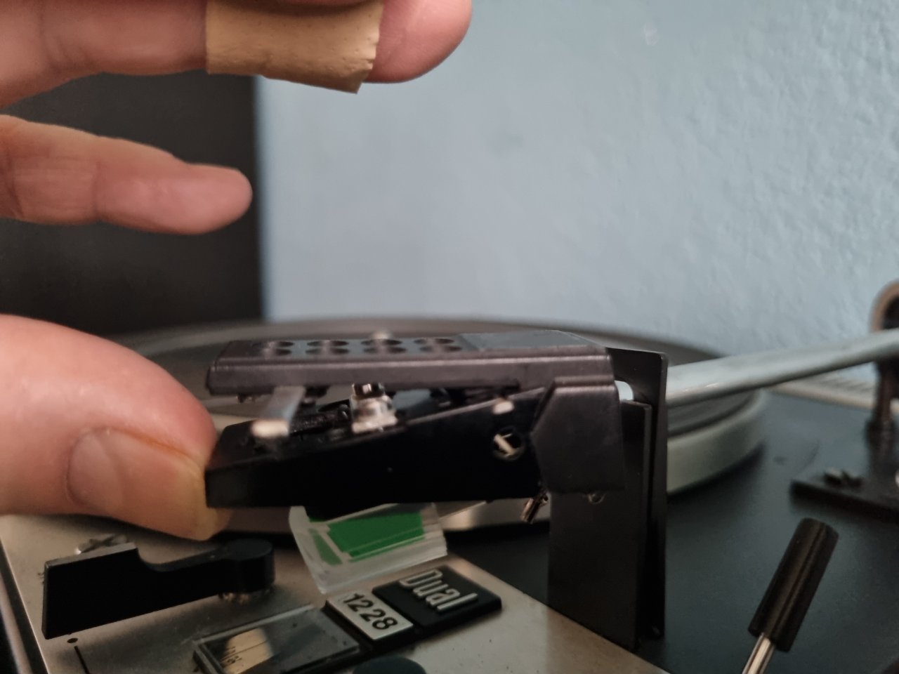

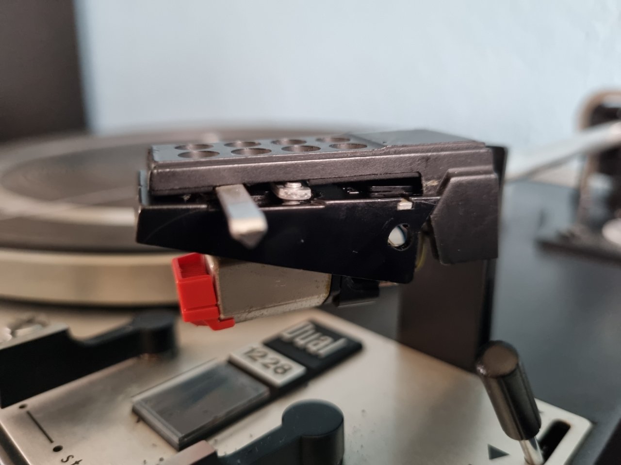

timundstruppi hat geschrieben: Fr 9. Feb 2024, 10:21 Manche haben sich mit einer kleinen Schraube beholfen. (Dual 731Q)
Kleinere Schrauben helfen wohl weniger, weil diese durch die Halterung rutschen (vgl. Foto) - bzw. durch das, was von der original Halterung noch da ist. :?
Wie ich soeben von www.dualfred.de erfahren wurde der TK15-Systemträger vom Vorbesitzer verbastelt :evil: :x und es fehlen Teile. Daher auch die Montage mit dem der kleinen Alu-Leiste. Zum Glück gibt es hier Ersatz und da der Tonarm von der Bastelei unbeschädigt wirkt sollte der 1228 bald wieder Musik spielen. :D
